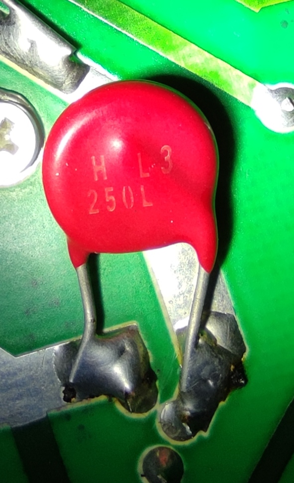

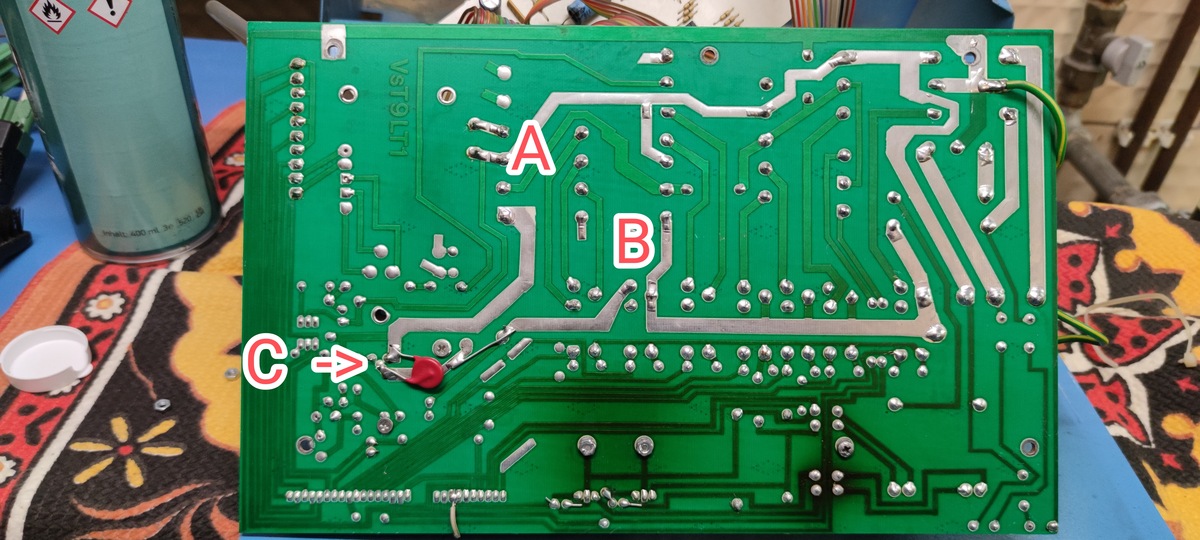

Hallo liebe Gemeinde,
eine Frage von mir als Leie an die Profis.
Ich will bzw. Muss meine Heizungssteuerung vom Haus reparieren.
Bj 1993, Ersatz gibt es auf die Schnelle nicht.
Die Steuerung wurde schonmal 2011 repariert.
Dabei wurde Elektronik entfernt, die eigentlich dafür da ist um ein
Gebläse zu regeln. Eine Drahtbrücke wurde auch eingelötet. Jetzt geht
der Leiter/ Phase nur über dieses Bauteil im Bild ( in Reihe auf der
Phase Leitung) direkt zum Anschluss für das Gebläse. Momentanes Problem
ist,das das Gebläse zu schnell läuft, ich hab den Eindruck das vorher
die Phase wie getaktet war, zumindest ging die Lampe vom Phasenprüfer
an-aus.
Gebläse ist ein Drehstrommotor mit 2uF Kondensator.
Ich möchte eigentlich nur wissen ob das ein Varistor ist und welche
Bezeichnung ich benötige um ihn zu ersetzen?
Vielen Dank.

von Michael B. (laberkopp)
Ja.
> und welche
https://2025shoppingmall.ru/product/185417988921
Littlefuse
https://www.littelfuse.com/assetdocs/varistors-la-datasheet?assetguid=f7c547ce-c2fa-4789-86cc-ec39a5060afb
250V~, derselbe Durchmesser.

Wenn ein Varistor in üblicher Weise gegen Überspannungen aus dem
Stromnetz verbaut wurde, verbrennt/verkohlt der wenn er kaputt geht.
Könnte hier natürlich eine sehr unübliche Art der Verschaltung des
Varistors sein. Die Position des Varistors auf der Platine ist hier aber
schon eher ungewöhnlich, eigentlich würde man den eher in der Nähe des
Stromversorgungseingangs erwarten und nicht so mittendrin auf der
Unterseite.
Bevor ich den Varistor wechseln würde, empfehle ich den Rest der
Schaltung genauer anzuschauen und zu verstehen.

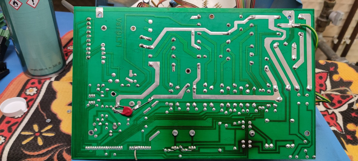

von Heinrich K. (minrich)
Andere Seite der Platine zeigen, nicht, daß der zur Funkenlöschung über
einen Relaiskontakt geschaltet ist.
von ROCCO S. (rocco_s)
Gerd E. schrieb:
Ja genau, das hatte ich ja erwähnt, das er da zusätzlich hinein gekommen
ist. Ich denke das seine Funktion zweckentfremdet wird.
Schaltung ist echt simpel. Der Null geht quasi bis zum Anschlussstecker
durch.
Der Leiter wird über ein Relais geschaltet, geht dann über den Varistor
zum Anschlussstecker hin. Am Anschlussstecker hängt dann noch ein Kondi
2uF zwischen Null und L2. L2 wird dann "vorgegaugelt"
Naja man kann sich jetzt viel den Kopf zerbrechen, ich will aber einfach
nur das richtige Bauteil verlöten und weiter sehen.
Habe bereits 2 Kondensatoren getauscht, jetzt funktionieren auch die
Digitalanzeigen wieder vernünftig.
Ich muss noch dazu sagen, das mein Problem Gebläse sich am Sonntag ja
nicht drehte sondern nur so bisschen pulsierend brummte. Hatte daraufhin
den Kondensator getauscht aber ohne Erfolg. Durch hektik und
unachtsamtkeit hatte ich beim messen am Stecker zum Gebläse einen
Kurzschluss verursacht. Leiter gegen Null. Danach die Gerätesicherung
erneuert, Seitdem dreht das Gebläse wieder aber eben zu schnell, Habe
nun zu viel Unterdruck im Brennraum. Heizung funktioniert aber halbwegs.
Nach dem Kurzschluss pulsiert das Gebläse auch nicht mehr wie früher.
Das hatte immer so einen bestimmten Ton abgegeben.
von Dennis H. (t1w2i3s4t5e6r)
Ich Klinke mich mal eben ein, weil ich den threadersteller persönlich
kenne und die Platine gesehen habe.
Sehr seltsam das ganze. Ursprünglich wurde über einen Phasenanschnitt
die Drehzahl des Motors geregelt. Aus Gründen, die wir nicht kennen
wurde die ganze Beschaltung des triac abgeschnitten. Der triac ist noch
auf der Platine vorhanden, hat aber anscheinend keine Funktion mehr, da
sämtliche Bauteile herum fehlen, da stehen nur noch die Beinchen der
Bauteile. Auf der Rückseite ist der triac mit dem varistor überbrückt
worden. Der Motor ist ein klassischer Kondensator Motor. Die Phase wird
über ein Relais geschaltet. In der Phase ist jetzt in Reihe (!) der
varistor gelötet.
Ich habe eine Weile darüber nachgedacht, ich denke, das ist eine billige
feste Drehzahlregelung. Wobei Regelung das falsche Wort ist. Sozusagen
lässt der varistor nur die Teile der Halbwelle durch, die über 250V
sind. Damit würde der Motor langsamer laufen. Das ist meine Amateur
Theorie dazu. Wir vermuten, dass der varistor kaputt ist und alles durch
lässt, nicht mehr nur die Spannungen oberhalb der 250V.
Wie kann man mit einfachen Mitteln einen varistor messen?
Denis

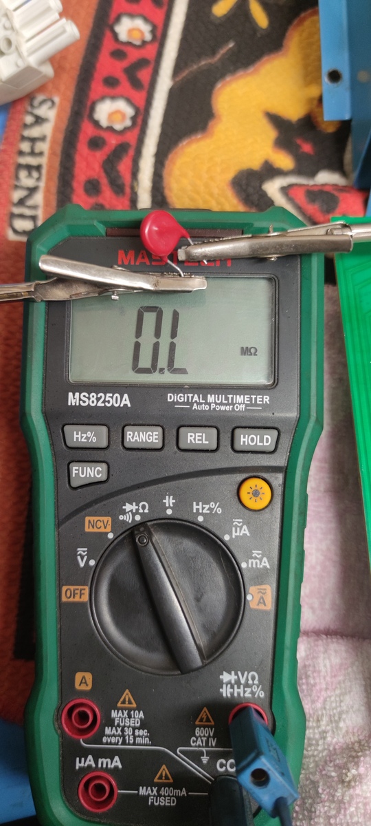

> Denis
Ablöten, Ohmmeter dranhalten, fertig. Ein Varistor ist ein
spannungsabhängiger Widerstand, bei der geringen Mess-Spannung eines
batteriebetriebenen Multimeters sperrt der nahezu völlig, es muss also
einen hohen Widerstand anzeigen, einen sehr hohen.
In der Schaltung: Da der Triac nicht mehr existiert, auch den Varistor
weglassen und prüfen, ob der Lüfter überhaupt noch läuft. Der Varistor
kann dann gar nicht in Reihe geschaltet sein, falls der Motor immer noch
läuft.
Irgendwie habt Ihr euch da ideenmässig verrannt scheint mir.
Und genau die zwei Anschlüsse des Triacs, die der parallelgeschaltete
Varistor vor Überspannung schützen sollte, auf Kurzschluss prüfen
(Varistor einseitig ablöten genügt). Der Triac ist bei gemessenem
Kurzschluss dann durchlegiert, leitet also dauerhaft. Auch dies lässt
sich mit dem Multimeter im Ohmbereich an der ansonsten völlig
netzspannungsfrei gemachten Platine eindeutig messen, praktisch null
Ohm, der Motor läuft dann natürlich dauernd.

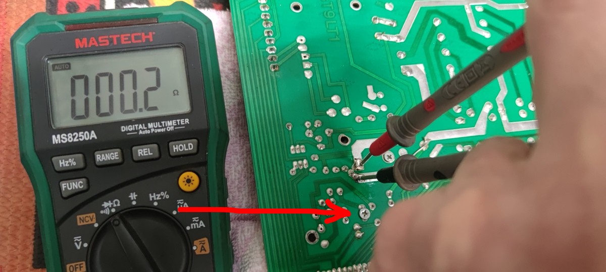

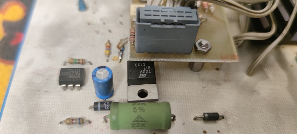

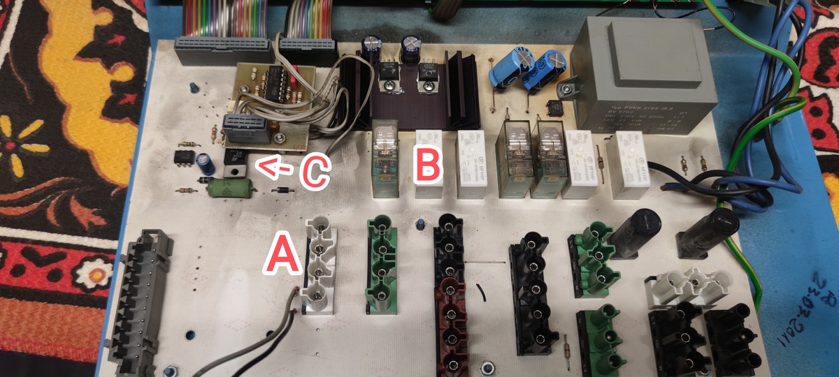

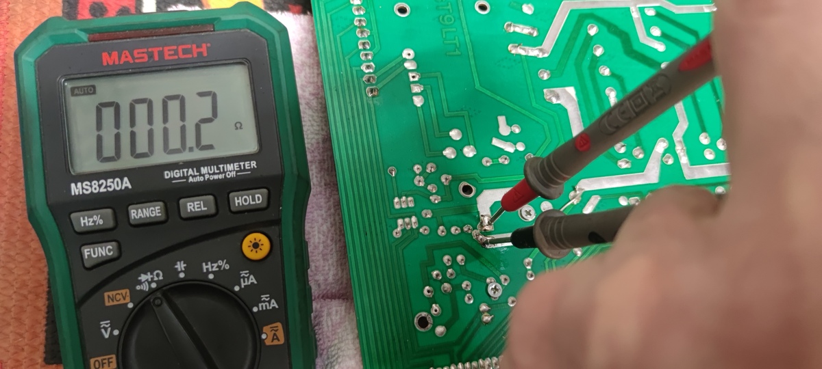

Hallo in die Runde.
Varistor hat im ausgelötetem Zustand kein Durchgang, also Vorerst OK.
Der Triac hat fast 0 ohm, also defekt?  Ich dachte das er außer Betrieb
ist, weil da 2 von den Beinchen zusammen gelötet worden sind.
Heizung und Gebläse laufen ohne dem Varistor unverändert.
Also Gebläse immer noch auf max Leistung.
Also erstmal nach einem neuen Triac suchen?
BILDER  im Anhang.
A= Anschlussstecker für Gebläse
B= Relais für Gebläse
C= Triac
Danke.
von H. H. (Gast)
Ja, und besser auch die Ansteuerung kontrollieren bzw ersetzen.
Hallo liebe Gemeinde.
Habe vor paar Tagen noch 2 Kondensatoren auf der Problem Platine
getauscht, diverse Anzeigen funktionierten danach wieder vernünftig.
Heute kam endlich der neue Triac von Reichelt.
Habe vorerst nur den Triac getauscht.
Abgasgebläse der Heizung läuft jetzt wieder normal, also nicht mehr so
schnell.
Drehzahlregelung des Gebläses je nach Unterdruckbedarf im Brennraum
funktioniert nun wieder.
Werde vielleicht noch weitere Kondensatoren tauschen, wenn die Steuerung
eine Weile ausgeschaltet war, muss die Steuerung mehrmals eingeschaltet
werden, bis sie betriebsbereit ist/ bzw ohne Fehler hochgefahren ist.
Ich möchte mich bei allen Beteiligten herzlichst für die Hilfe bedanken.
Beste Grüße Rocco
