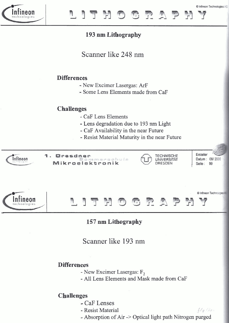

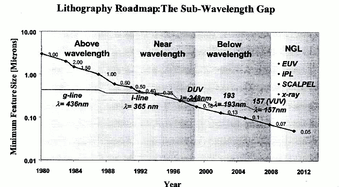

von Bradward B. (Firma: Starfleet) (ltjg_boimler)
>> statt Siliziumdioxid (Glas).
> Reines Quarzglas (Siliziumdioxid) ist für UV durchlässig.
Die Aussage, das ab 157 nm Lithography alle Linsen und Masken aus CaF
sein müßen, stammt aus einer Schulung von 2000.
Kann sein, das seitdem die Glaskocher erleuchtet wurden und die können
mit SiO2 dagegen halten, ich glaube eher nicht. Und die Wellenlänge für
die Quelle der Lithographysystem liegt schon seit den 90ern
bei/unterhalb 365 nm (siehe Anhang).

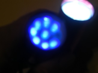

Es gab auch Gärtner, die im Glasgewächshaus total braun geworden sind
durch UV-Strahlung. Es ist eine Frage der Dosis! Nur mal als schneller
Test mit der normalen Kamera. Je nach Intensität kommt etwas UV durch,
aber die Schärfe muß anders eingestellt werden je nach Wellenlänge.
und was gibt die Lampe insgesamt ab?
auch einen normalen Blauanteil mit dem
jede Kamera etwas anfanen kann?
von Gerald B. (gerald_b)
künstlicher Saphir (kristallines Aluminiumoxid ohne Färbung) lässt auch
noch  kürzere Wellenlängen, als Quarzglas durch.
Frag mich nicht nach der konkreten Wellenlänge, aber ich habe vor 20
Jahren mal Plasmaätzkammern gewartet, da hatte die kammer 2 identische
Fenster. Eins aus Quarz und eines aus Saphir. Ich hab die 1x
verwechselt, eben weil die nicht zu unterscheiden waren. meine Kolegen
haben damals einen halben Tag gesucht, weil es instabil, ein bisschen
funktionierte.

von Christoph K. (christoph_k314)
Die Dinger sind nicht wirklich UV. In der Regel haben die LEDs einen bis
zu 100nm und mehr breiten spektralen Fuß. Den sieht dann auch eine
reguläre Kamera.
>  Alles was vorne an Filtern ist,
> rausschmeißen und eine Lochblende davor (camera obscura).
> Da könnte was dabei rauskommen, aber natürlich recht unscharf.

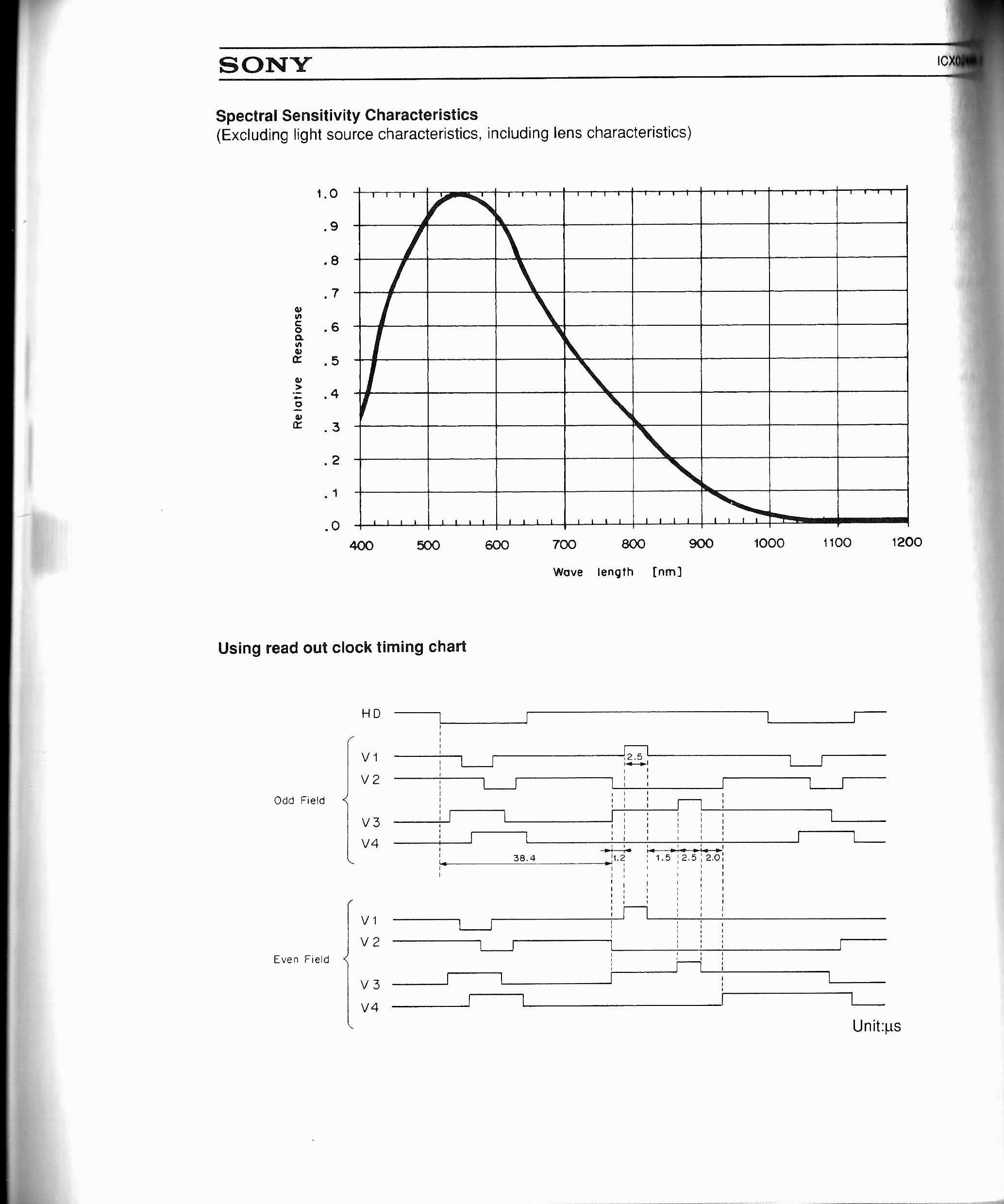

Anbei die Spectrale Empfindlichkeit eines CCD (aus dem Sony databook von
1993). Interessanterweise beginnt das erst bei 400 nm, ist aber bei
Sensoren für Consumer Videokameras nicht verwunderlich.

von Pandur S. (jetztnicht)
Nebenbei. UV ist nach unten hin begrenzt. Zum Einen mit den Quellen, zum
Anderen mit der Durchlaessigkeit der Materialien. Luft zB absorbiert
unterhalb 200nm, und bildet Ozon.
