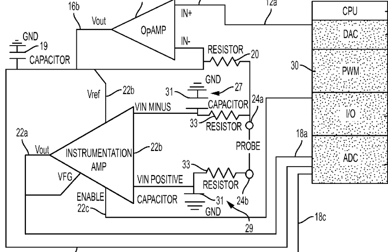

Hallo Forum,
ich bin dabei eine Messschaltung für pH-Messungen nachzuvollziehen. Die
pH-Messung soll über das potentiometrische Messverfahren erfolgen. Nun
bin ich auf ein Problem gestoßen, welches ich nicht verstehe. In der
Schaltung gibt es nur eine positive Spannung. Diese wird für die
Versorgung des Operationsverstärker und des Instrumentenverstärkers
genutzt. Da dieses Messverfahren eine positive und eine negative
Spannung erzeugt, muss der Nullpunkt des Instrumentenverstärkers
verschoben werden. Das wird durch den Operationsverstärker
(Spannungsfolger) gemacht. Jetzt versteh ich aber nicht warum ich den
Anschluss 24a(Referenzelektrode) mit dem Vref-Eingang des INA verbinden
muss. (24B=Messelektrode)

von Michael B. (laberkopp)
Jack S. schrieb:
> Jetzt versteh ich aber nicht warum ich den Anschluss
> 24a(Referenzelektrode) mit dem Vref-Eingang des INA verbinden muss.
Er ist mit dem Ausgang des Buffer-OpAmp verbunden, der eine Spannung
liefert, die vom DAC stammt und als virtueller Nullpunkt dient.
Es ist völlig überflüssig dazu einen DAC einzusetzen, es täte ein
simpler Spannungsteiler aus VCC, denn gemessen wird sie über den zweiten
Analogeingang sowieso
Ref vom Ina ist AUCH mit dieser virtuellen Nullpunktspannung verbunden.
Du kannst in dieser Schaltung alle Widerstände und Kondensatoren
weglassen und sie funktioniert genau so.
Die Kondensatoren sind mit ihrem Leckstrom sogar verschlechternd. Aber
wer weiss, welchen INA sie verwenden, normalerweise sucht man
Elektrometerverstärker mit Leckströmen im Femtoamperebereich bei
Zimmertemperatur um die Spannung aus den extrem hochohmigen pH-Sonden
nicht zu verschlechtern, wie AD515AL OPA128 LMC6041. So hochohmige
fertige Instrumentenverstärker kenne ich nicht. Ein
Instrumentenverstärker ist an der Stelle aber auch überflüssig.

von Jack S. (jack1505)
Ja genau. Müssen Vref und die Referenzelektrode das gleiche Potential
haben wenn ja warum? Hat das was mit der Messung an sich oder mir der
Nullpunktverschiebung zu tun.
Jack S. schrieb:
> Müssen Vref und die Referenzelektrode das gleiche Potential haben wenn
> ja warum
Da hier ein Instrumentenverstärker genutzt wurde müssen sie nicht gleich
sein, aber beide müssen zwischen min (GND) und max (VCC) liegen damit
positive wie negative Abweichungen gemessen und verstärkt werden können,
warum also nicht für beide dasselbe Potential nutzen. Damit würde es
auch ein einfacher OpAmp statt des teuren Instrumentenverstärker tun.
Wie hoch die Spannung exakt ist spiel auch keine Rolle da sie vom A/D
mitgemessen wird.
 +-------------------- Aref
10k
 +-------------------- Nullpunkt
 +---o pH o--|+\
 |           |  >--+-- pH
 +--100k--+--|-/   |
10k       +--1Meg--+
GND
ist einfacher. Wichtiger ist der OpAmp und der Aufbau, manche biegen den
+ Eingang hoch und löten das Kabel direkt an damit keine Kriechströme
über die Leiterplatte fliessen.

Christoph db1uq K. schrieb:
> Ich habe im Schaltplan nach dem "Sensor" gesucht, der heißt da aber
> PROBE.
Ist ja auch kein Sensor, sondern eine Elektrode, eine "Batterie".
Michael B. schrieb:
> manche biegen den
Alternativ legt man einen Guard-Ring von -in um +in und den Anschluss
der Probe herum.
https://en.wikipedia.org/wiki/Driven_guard
Die von Dir gewählte Verstärkung ist allerdings zu hoch.
Jobst
