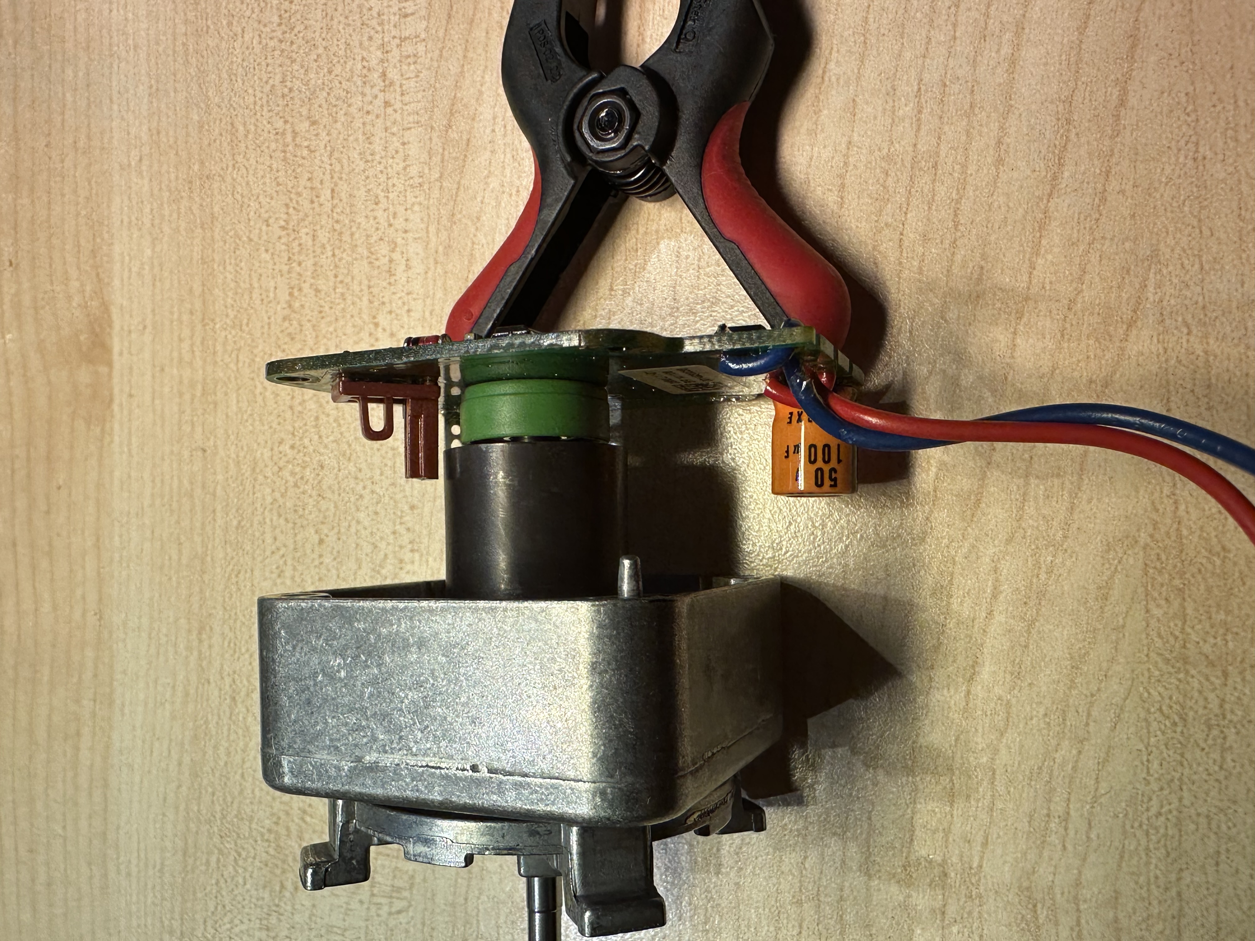

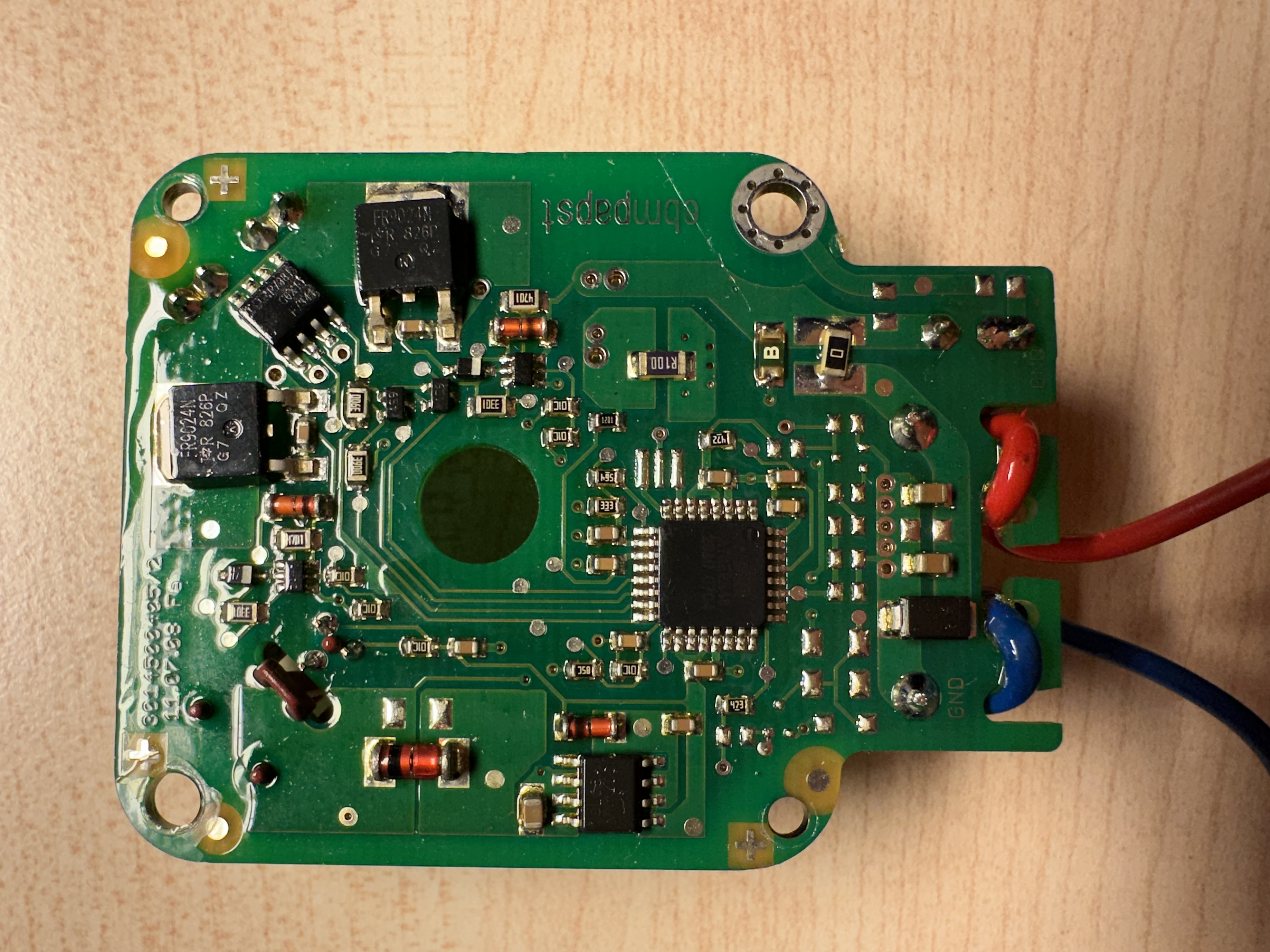

Ich habe einen EC-Motor von EBM-Papst von einem Querstromventilator Typ
QLZ06.
Der Motor hat -entgegen der üblichen Eingänge- (+/-  PWM in  PWM out /
Gnd) nur zwei Kabel für +/- für angeblich 24 Volt DC.
Bloß drehen tut er sich nicht. Nur bei ca. 16,6 Volt vibriert er etwas.
Habe ihn dann probehalber mal mit PWM angesteuert, worauf er sich bei
dieser Spannung dann auch dreht, aber gefühlt immer ganz kurze Aussetzer
hat.
Ich vermute mal, daß der Oszillator für das Drehfeld nicht in die Pötte
kommt.
Hat jemand eine Idee, was ich als nächstes prüfen / testen könnte um den
Fehler weiter einzugrenzen ?
Auf Verdacht mal den großen Kondensator tauschen (der m.W. aber nur für
Entstörung da ist) ?
Bin für jeden Tipp dankbar

von Bruno L. (bruno_l744)
Ich komme leider erst jetzt zu einer Antwort.
- Die Leiterbahnen sind leider nicht durchtrennt, ist "nur" eine
unglückliche Reflexion.
- Ich habe zwar noch einige Bilder gemacht, die aber allesamt nicht
besonders sind, zumal die Bauteilbezeichnungen geschwärzt sind.

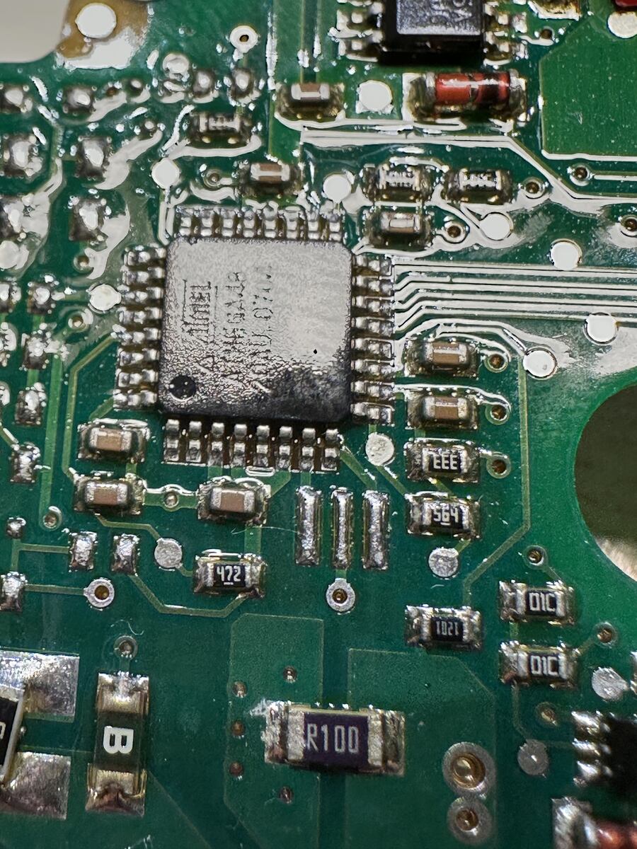

Ich habe mal mit einer Lupe versucht herauszufinden, welche Bauteile da
zu erkennen sind.
Die Bezeichnung des große, vielbeinige Chip unten (auf 6 Uhr) beginnt
mit ATM...
Der 8-beinige Chip auf 8 Uhr ist ein BL05A
Die beiden 3-Beiner (auf 12 und 3 Uhr vom Mittelloch) sind FR9024N und
dazwischen auf dem 8-beiner meine ich "P7387" zu erkennen, evtl. noch
mit einem unlesbaren Buchstaben (vllt "A" ???) davor.

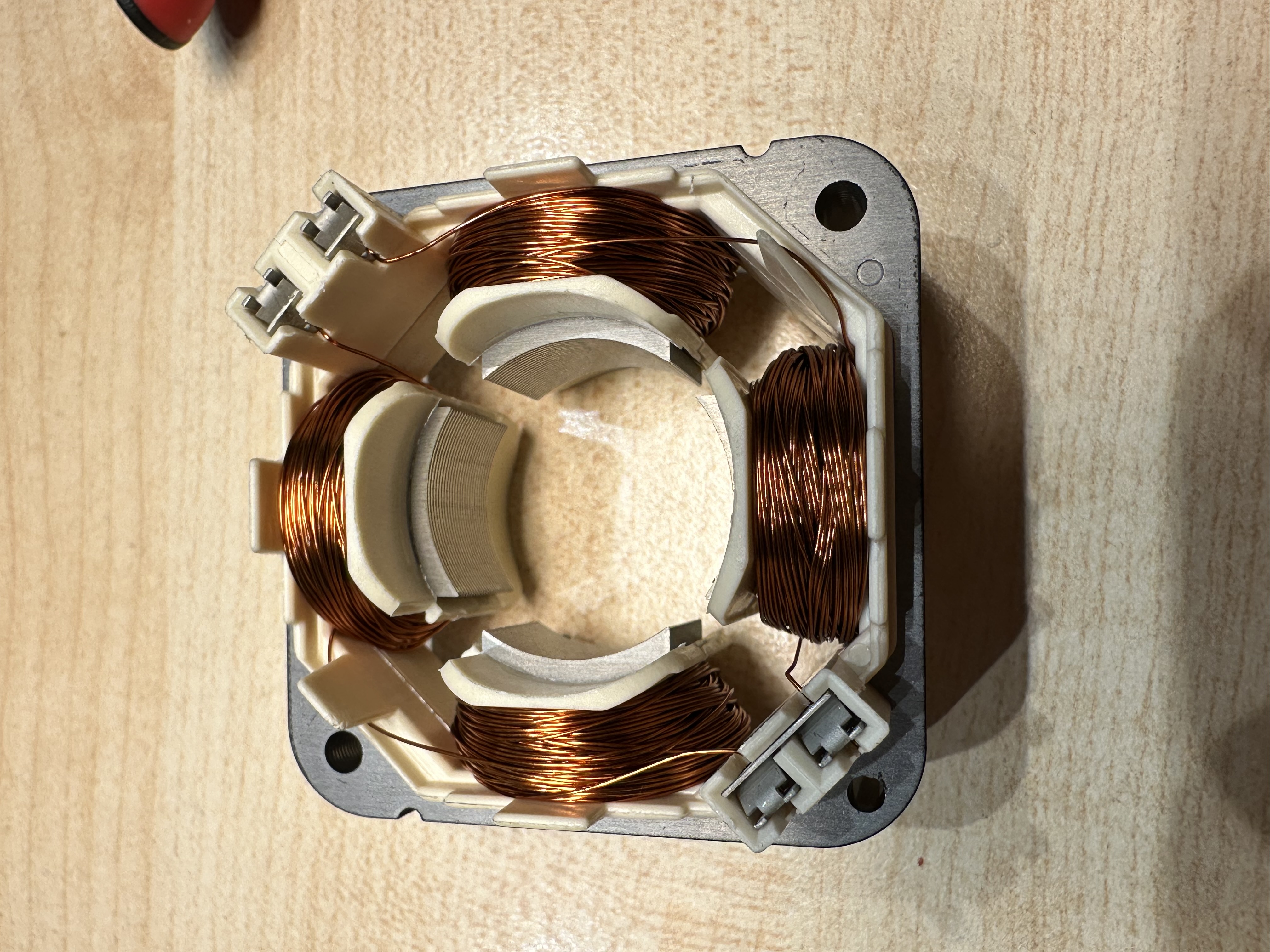

Die beiden Spulenanschlüsse sind oben rechts, es scheint mir ein
1-poliger EC-Motor zu sein. Es sind 4 Spulen zu erkennen, die
untereinander direkt verbunden sind. Mit Ohmmeter gemessen haben die
alle Durchgang.
Die Platine ist defintiv eine Multilayer, ein durchleuchten praktisch
unmöglich.
Kennt jemand diese Papst EC-Motore oder zumindest das Prinzip ?
> mit ATM...
ATMEGA...., ein µC.
78L05A, Spannungsregler.
IRFR9024N, MOSFET.
FAN7387?, Gatetreiber.
Und was hilft dir das jetzt?
MIR hilft die Bauteilbezeichnung in der Tat wenig. Meine Hoffnung ist,
dass jemand hier im Forum das Schaltungsprinzip kennt und mir Tipps
geben kann.
Ich habe den Motor im Repaircafe entgegengenommen und versuche, das Teil
vor der Verschrottung zu bewahren.
Dass der Motor bei einer bestimmten Spannung läuft lässt mich glauben,
daß die Schaltung im Prinzip noch funktioniert und es "nur" ein Problem
beim starten/einschwingen des (in meiner Vorstellung vorhandenen)
Drehfeld-Oszillators gibt, was an defekten Kondensatoren liegen könnte.
Ich schaue jedoch sehr ratlos auf die SMD-Bauteile und weiß noch nicht
mal sicher, wie ich die Art des Bauteils ermitteln kann (von einem
Schaltbild ganz zu schweigen).
Hat jemand Ideen, wie ich den Fehler eingrenzen kann oder gar einen
Schaltplan?

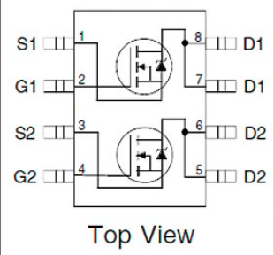

von Harald A. (embedded)
Soweit man das erkennen kann scheint es sich um einen 1-phasigen BLDC zu
handeln. Diese werden mit einer H-Brücke angesteuert. Insofern denke ich
mal, dass das IC zwischen den beiden IRF9024 ein Doppel-MOSFET im SO8
Gehäuse ist (siehe Foto). Die Gate-Treiber dürften in den beiden SOT23-6
sitzen.
So, was kannst Du tun:
- Prüfe alle 4 MOSFETs, zunächst auf Kurzschluss.
- Messe an allen 4 Gates, ob sich ein Drehfeld ergibt. Das muss direkt
nach dem Einschalten passieren. Wenn Du die Schaltung statisch auf dem
Tisch liegen hast könnte es sein, dass der Mikrocontroller relativ
schnell aufgibt, da er kein Drehfeld misst. Im Einschaltmoment wird es
aber definitiv kommen.
- Prüfe den HALL-Sensor, ob er bei eingesteckter Achse Impulse liefert.
- Prüfe die 5V zum Controller, ob die sauber geliefert werden.
- Kontrolliere den Strom-Messshunt rechts neben dem Controller, der
sollte recht niederohmig sein.

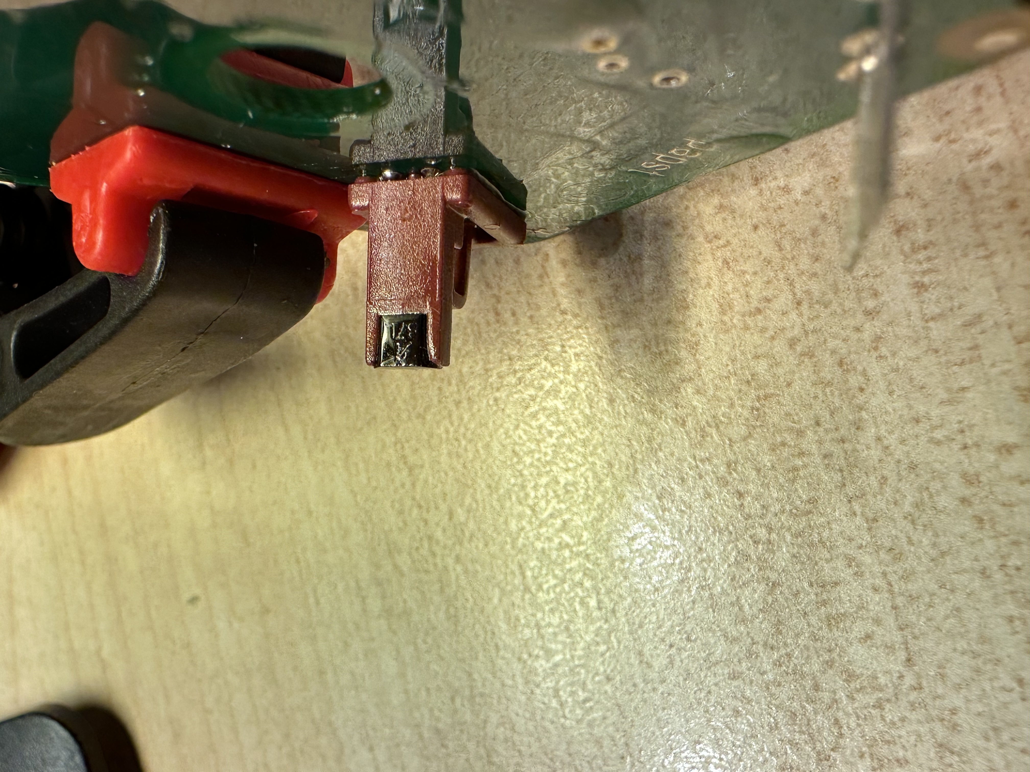

Bei den schlechten Bilder kann man nur raten. Ich meine da einen
Hallsensor zu erkennen der wohl in den Motor reinragen wird. Wenn der
keine Signale liefert wird der Motor nur kurz zucken und dann ausgehen.
Testen!

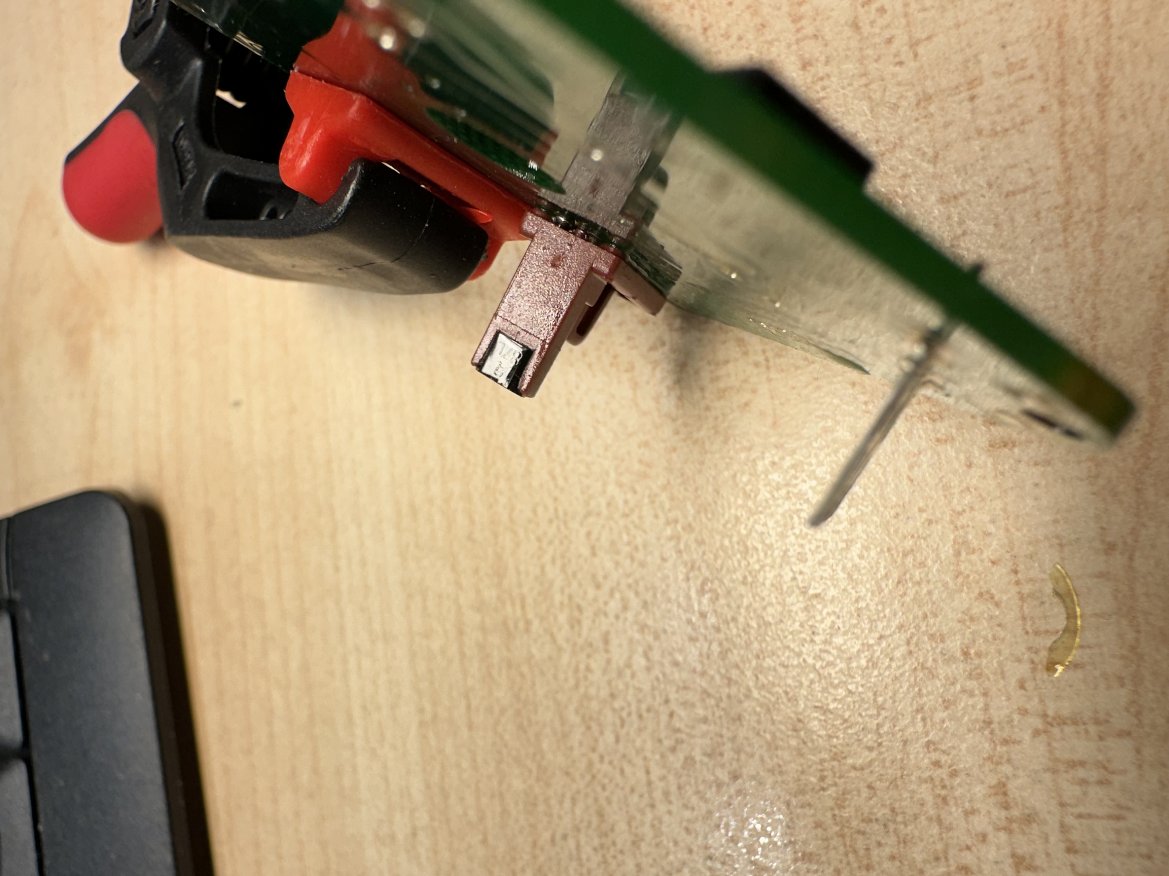

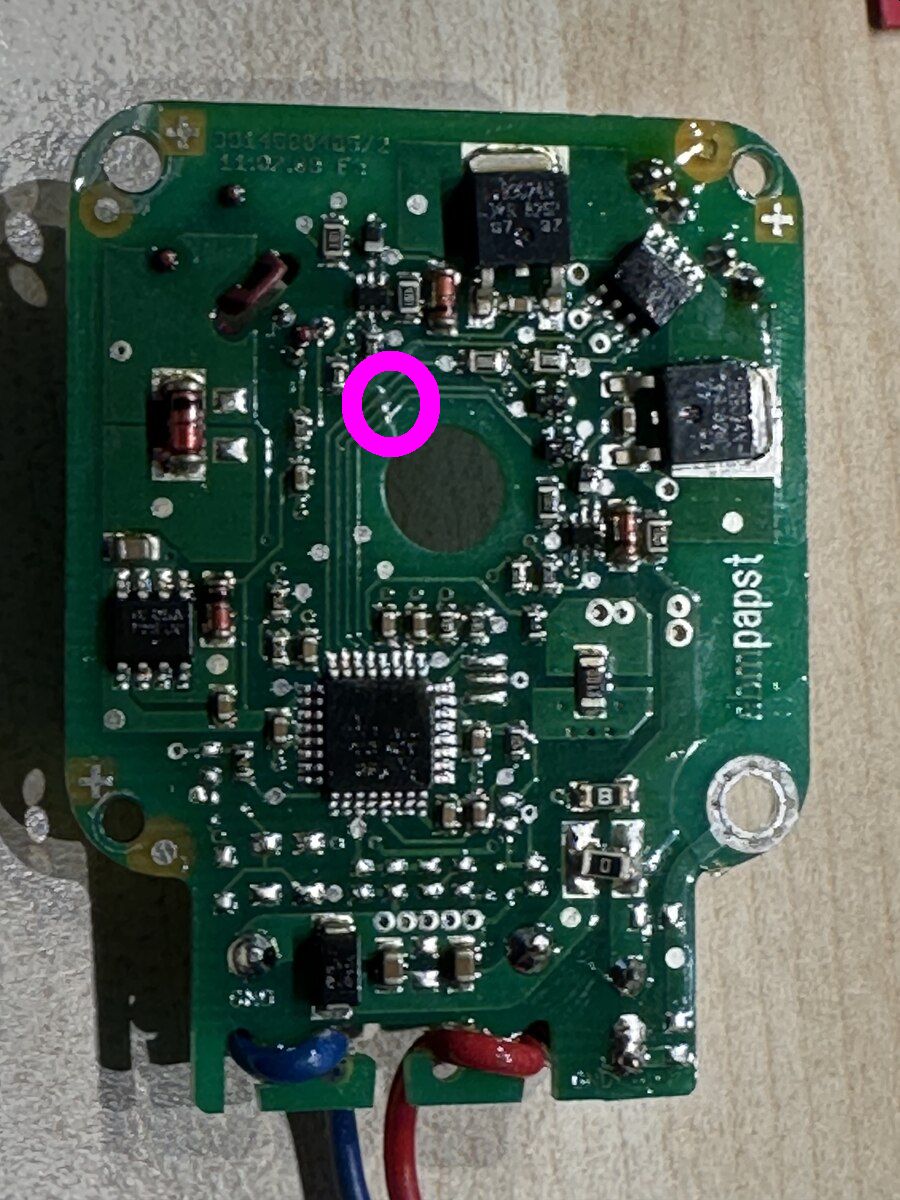

von Thomas R. (thomasr)
Was ist denn dann das "hochstehende" Bauteil oben rechts in Bild 3045?
Sieht doch verdächtig nach einem (schwarzen) Hallsensor mit
Kunststoffhalterung aus?
Aber bei der Bildqualität....
von H. H. (hhinz)
> 3045?
Ich sehe das als Steckkontakt.
So ist es.

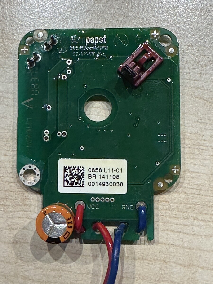

Der Hallsensor ist m.E. das braune Bauteil auf dem 2. Bild (von der
Schaltungsrückseite wo der Aufkleber zu sehen ist). Der steht da ca. 5
mm hoch. Ich versuche nächste Woche noch Makro-Bilder mit einer anderen
Kamera zu machen.
Auf der Bauteilseite ist oben rechts der Steckkontakt zu den
Motorspulen.

In (älteren) Husqvarna Automowern sind auch 1-phasige Motoren von EBM
Papst verbaut, auch mit Ansteuerung über H-Brücke. Ein typisches
Ausfallszenario bei dem Motor ist der Übergang von Kontakt Spulenkörper
auf den Lackdraht. Der rüttelt sich mit der Zeit offensichtlich los.
Nur als Anregung, vlt. auch hier das Problem?

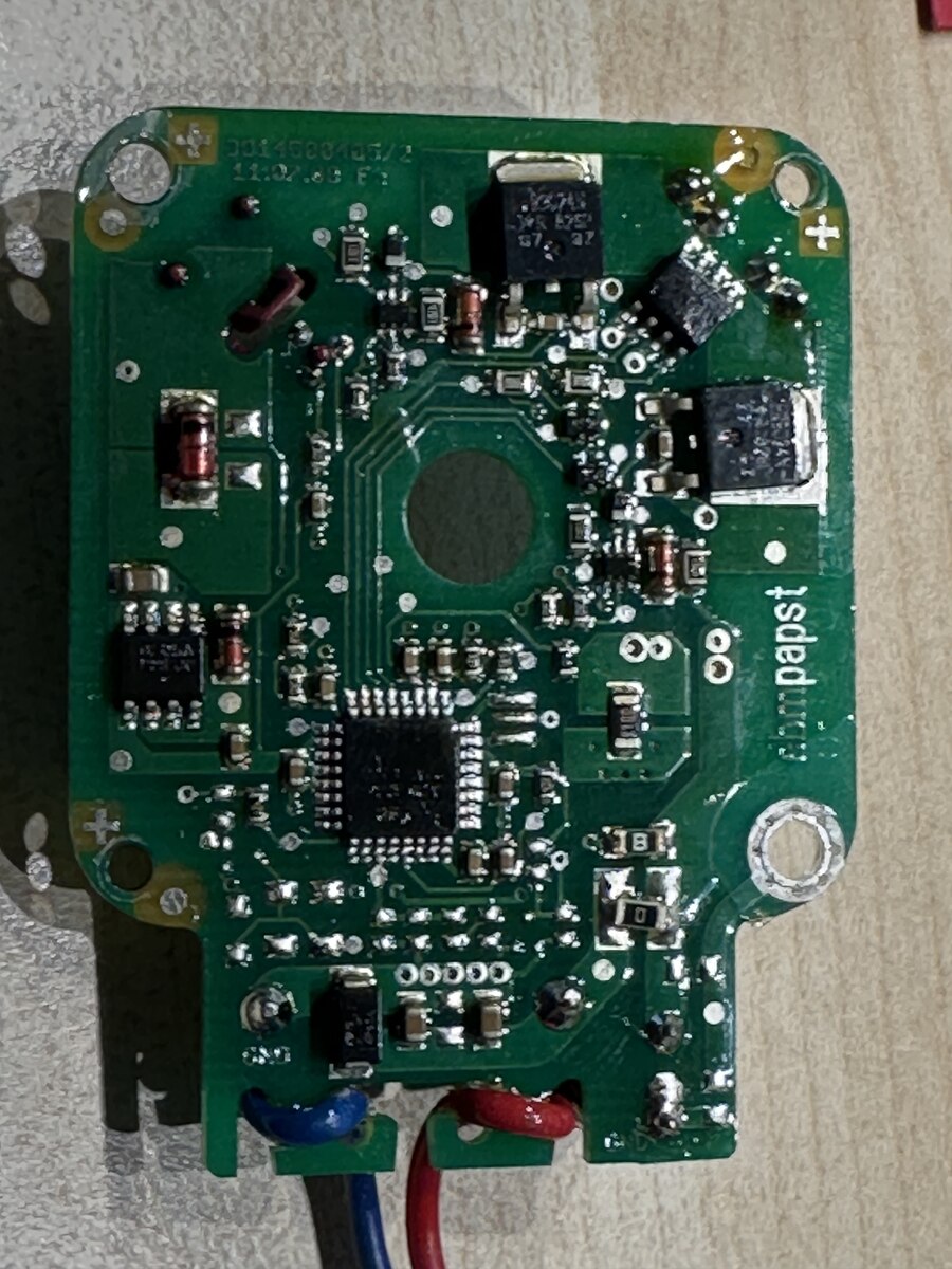

Habe die MOSFETs durchgemessen, sie haben keinen Kurzschluß und je nach
Verbindung ettliche kOhm bis MegOhm.
Ebenso verhält es sich bei dem Treiber. Die ganze Schaltung ist mit
Klarlack überzogen, was das messen nicht eben vereinfacht.
Der Hallsensor ist mit 87L beschriftet (siehe Fotos), was in einem
anderen Thread auf den A1387 (bzw. ersatztyp A1212) hindeutet. Gemäß dem
Datasheet habe ich zwischen Gnd und Vcc sowie Gnd und Vout bei Drehung
der Achse von Hand problemlos 200-300 mV erzeugen können (ohne angelegte
Versorgungsspannung).
Der Shuntwiderstand ist mit R100 beschriftet, das Messgerät zeigt mir
0,2 Ohm an, was ich aufgrund des Klarlacks als OK einschätzen würde.
Die anderen Messungen unter anliegender Spannung mache ich
schnellstmöglich. Anbei noch ein paar Bilder der Bauteilseite, der
Motorspulen, des Hallsensors und seine Einbaulage (bei demontierten
Spulen) usw.
Vielen dank schon mal vorab für die zahlreichen Tipps !
VG
BL
von H. H. (hhinz)
Kaum sind die Bilder etwas besser, schon kann man auch was erkennen...
Bruno L. schrieb:.
Diese Prüfspitzen sind dafür super.
Wenn man (jetzt) weiß wie es geht.... ;-)
