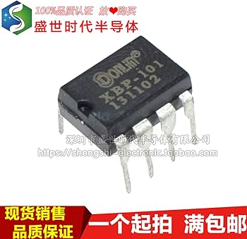

Trafo: EE16-18V Platine: KB-3151C E123995 2013.03.10 REV:A

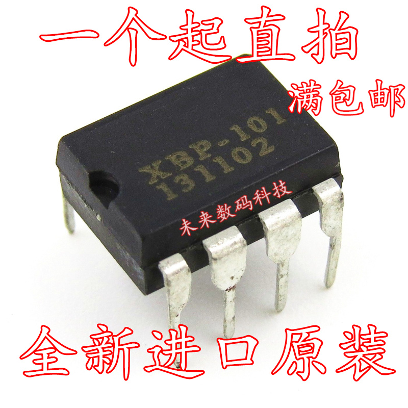

Schaltregler IC3 ist ein DONLIM? XBP-101 141204?? 1: Vstart? 2: VCC / FB 3: Gnd 4: Cerco nach Gnd 5: 6: 7+8: Output zum Trafo Fotoquelle: https://www.yoycart.com/Product/580739015610
Auf "meinem" IC steht in der ersten Zeile ein Logo (Donlim?), leider hatte ich keine Kamera dabei. Kennt unser lieber Hinz die Firma / das IC? PS: besseres Foto mit Herstellerlogo gefunden.
Weiteres defektes Bauteil: ein Sicherungswiderstand J6 (!) (39 Ohm ??) neben dem RLY1. Das Gerät war nur wenige Stunden in Betrieb.
PPS: ich hätte besser recherchieren sollen, es handelt sich um die selbe Platine, hinz meint 2019: Custom Chip: Beitrag ""XBP-101" China-Chip Info gesucht" Vielleicht gibt es doch neue Erkenntnisse?

Danke, Harald, ja, extern speisen ist immer eine Möglichkeit. Aber mich interessiert auch die Herkunft des ICs.
Meine Vermutung: das IC stammt aus dem Hause Sanken (heute Allegro). Dort gibt es ICs mit ähnlichem Pinout (Vcc auf 2, Gnd auf 3, Kondensator nach Gnd auf 4, S/CS auf 6 und D/ST auf 7+8): STR3A450 Series (hat aber S/OCP auf 1, D/ST auf 5-8) STR-A6059H (hat S/OCP auf 1 und Vcc auf 5) Product Selector Guide: https://www.semicon.sanken-ele.co.jp/common/pdf/selectionguide/sge0001.pdf
Aber den genau passenden Typ konnte ich noch nicht finden. Wer hilft mit bei der Suche? Würde jemand die Schaltfrequenz messen, könnte man ein äquivalentes Bauteil aussuchen.
