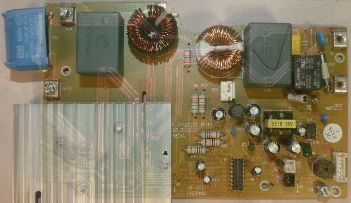

"XBP-101" China-Chip Info gesucht
Gast #5908956
Das ist ein Customchip, hergestellt für den chinesischen
Haushaltskleingerätehersteller Donlim.
Du wirst den Schaltplan des NT aufnehmen müssen, und dann hoffen, dass
jemand eine passende Idee hat, und die dann auch zutrifft.
#5909010
batman schrieb:
> https://www.aliexpress.com/item/32782011882.html
Andere Händler auf Aliexpress bieten den noch an. 10 Stück für 3,45 Euro
(incl. der 5 Cent Versand).
https://www.aliexpress.com/item/32834402123.html Bei dem Preis kann man
sich mal welche auf Verdacht kommen lassen.
Ansonsten, warum soll das ein Nachbau sein? Die Chinesen sind da weiter.
Nachdem sie ausführlich vom Westen "gelernt" haben bauen sie
Standardchips mittlerweile so wie es ihnen gefällt, ohne direkte
"Inspiration".
Gast #5909178
Danke, der Chip ist vielleicht noch ok. Ich habe nun einen anderen
Verdächtigen, mit über 100V AC Spannungsabfall in Reihe zum NT.
Da hab ich aber gleich nochmal ne andere Frage: Welchen Wert hadder
(gehabt)? Ich seh schwarz.
Gast #5909337
39 Ohm Sicherungswiderstand unbekannter Leistung.
Sicher nur ein Folgefehler.
Gast #5910769
Joa hast Recht, der Chip hats wohl hinter sich. An den Pins alles
zwischen 5-150 Ohm, Diodentest durchgehend negativ, sieht nicht gut aus
oder?
Kann mir gar nicht vorstellen, daß der nicht mit einem von hunderten
anderen DIP-8 Switcher-ICs kompatibel ist.

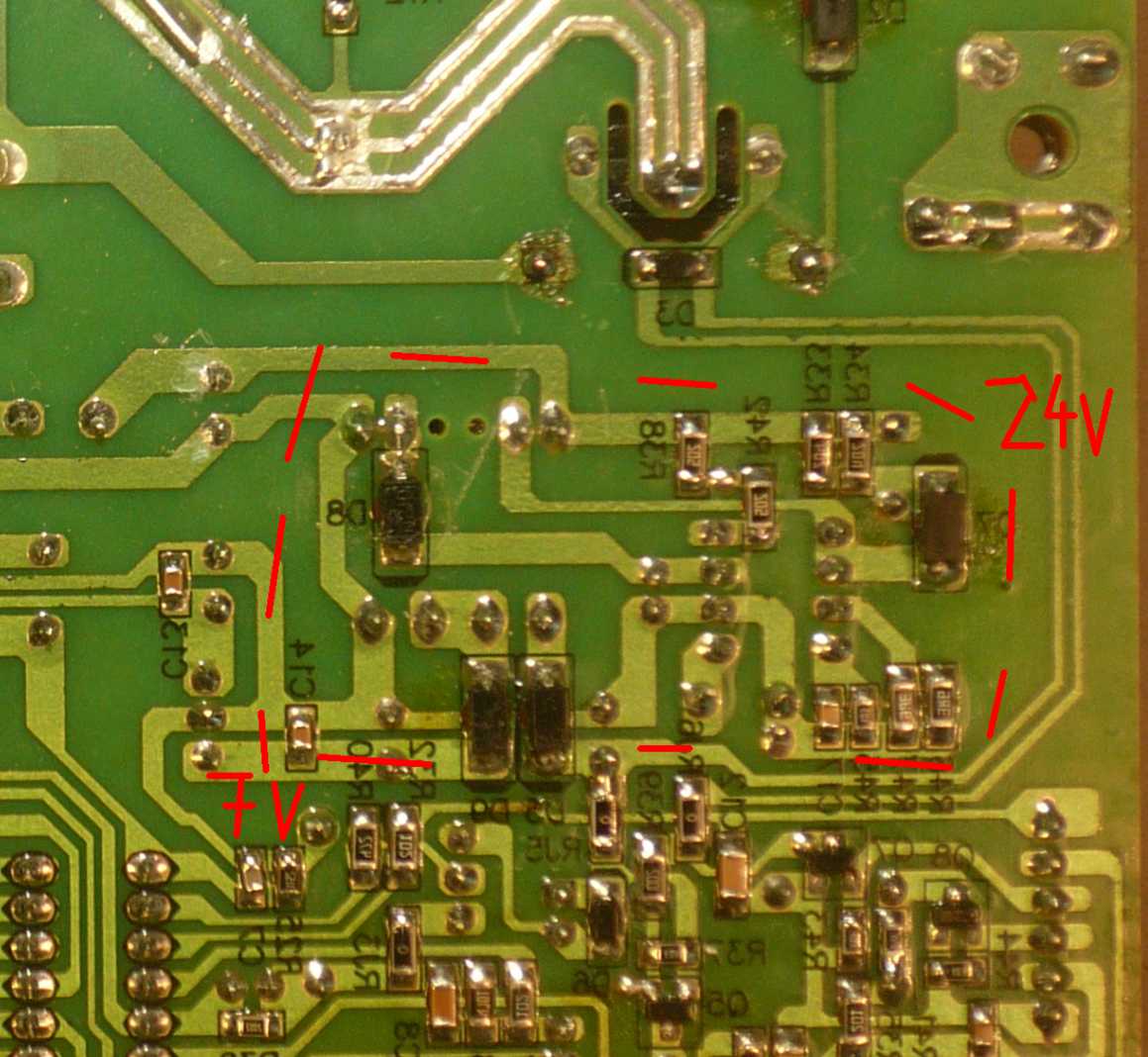

Gast #5956517
Vielleicht kann man das ganze Standby-NT ersetzen. Gibts da nicht ein
kleines NT-Modul? Klassischer 50Hz-Trafo mit Gleichrichter müßte auch
gehen?
Funktion ist ja recht überschaubar:
Out 1) ca. 24V / 50mA für das Relais
Out 2) ca. 7V / 100mA an den 78L05 für Controller etc.
also 2-3Watt müßten reichen
