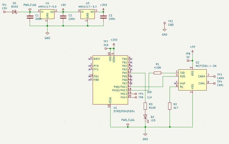

Jetzt hab ich die Platine nachgebaut und das Flash Programm aufgespielt,
aber der STM verhält sich seltsam.
In der Orginalschaltung hat die LED nach Anlegen der Spannung
geleuchtet. Bei meiner Schaltung glimmt sie manchmal, manchmal glimmt
sie nur kurz, und manchmal ist sie aus.
Wenn sie glimmt ist ein gepulstes Signal auf der Leitung mit 4ms
Taktrate, aber es werden einzelne Wörter unterschiedlicher Länge
gesendet.
Der Ausgang für den CAN Bus Chip ist stumm.
Ich hab testweise einen 8MHz Quarz / 33pF angelötet, aber der schwingt
nicht. War der Versuch zu testen, ob etwas falsch konfiguriert ist und
der interne Oszillator nicht stabil läuft.

von Ralf G. (dougie)
Vielen Dank für die Anteilnahme :-)
...anbei mal ein Bild des Original-Moduls und in wie weit ich es
analysieren konnte.
Die Unterseite der Platine war fest verklebt und ich wollte den µP nicht
ablöten um drunter zu schauen.
Was ich vom Verhalten her noch sagen kann: wenn der Proz frisch
beschrieben ist, hat man eine gute Chance das am LED Ausgang ein Signal
ist. Das kann schon mal lange dann so bleiben, oder es geht nach einem
Power Cycle aus. Dann bleibt es meist auch aus und an Adresse
0x080006000 bis 080006014 stehen dann Daten wo vorher nichts stand.
Möglicherweise hab ich das übersehen, aber ich hatte keine
Programm-Files beim Obermaier Papier gesehen. Und da meine
Programmierkenntnisse bescheiden sind, hatte ich mich des Tools bei
GutHub bedient.
Das verwendet einen piPico, der das anscheinend schnell genug
beherrscht.
Ob der einen Bug hat, kann ich leider nicht beurteilen.
Sollte da aber Müll raus kommen, würde ich erwarten, das der STM gar
nichts macht.

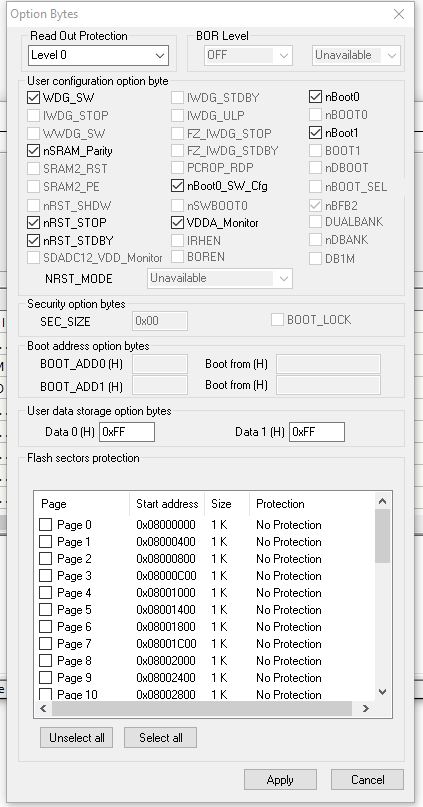

Muss PB8-boot0 nicht auf GND liegen? So startet der Controller eventuell
in das Bootrom.
So wie ich das Datenblatt verstanden hab, kann man die Funktion auch via
den Option Bytes festlegen, damit PB8 weiter verwendet werden kann.
Das STLink Tool bietet mir nicht viele Optionen an, aber nBoot0 und
nBoot1 kann ich setzen. Hab ich mal probiert, aber ohne Erfolg (oder ich
mach es falsch)
von John P. (brushlesspower)
> mach es falsch)
Wie ist es denn beim original?
Du kannst die Option Bytes auslesen. Nur nicht den Flash
(Und natürlich auf gar keinen Fall das RDP Level ändern)

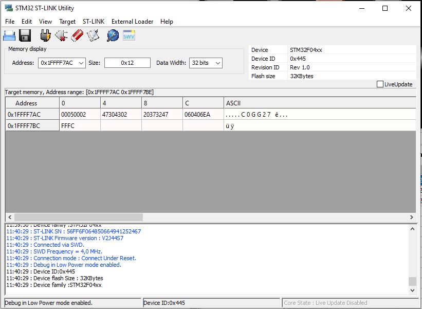

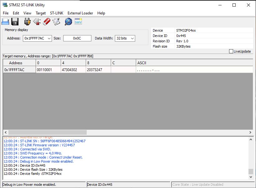

...anbei mal die 32k aus dem Flash.
Ich persönlich kann leider so nicht viel erkennen.
von Dieter S. (ds1)
Was macht denn das Teil genau?
Wie hier schon vermutet wurde macht die Firmware einen Test auf die
Device ID (im Code ab 0x0800184C), da werden die Werte aus 0x1FFFF7AC
und 0x1FFFF7B0 geprüft. Siehe z.B. hier für Details zur Device ID:
http://blog.gorski.pm/stm32-unique-id
Der Code zur Prüfung ist etwas komplexer, eventuell reicht es ja den
Test einfach zu überspringen. Wenn der Test schief geht wird auf jeden
Fall etwas in den Flash ab 0x08006000 geschrieben, dort sollten wohl
auch die Daten stehen, die für den Test auf die Device ID verwendet
werden.

Irgendwo hab ich noch einen Bug... dein Setup hab ich nachgestellt und
komme zum gleichen Ergebnis. Da tut sich was.
Aber ohne die RxD / TxD Brücke und mit dem CAN Bus Chip kommt nichts aus
dem Prozessor.
TxD ist der Eingang des CAN Chips für die Daten, die zum Bus zu senden
sind. Der hat einen internen 25k Pull-Up auf 5V .... da macht der 470R
eigentlich keinen Sinn, um den STM32 zu entlasten. Den sollten die 25k
nicht stören.
RxD ist ein CMOS Output mit den vom CAN Bus empfangenen Daten.
Da muss ich noch mehr nachdenken und prüfen...
von Schwierig (ruelps)
Wenn Du R1 meinst, wird das nur ein Schutzwiderstand zur Strombegrenzung
sein.
