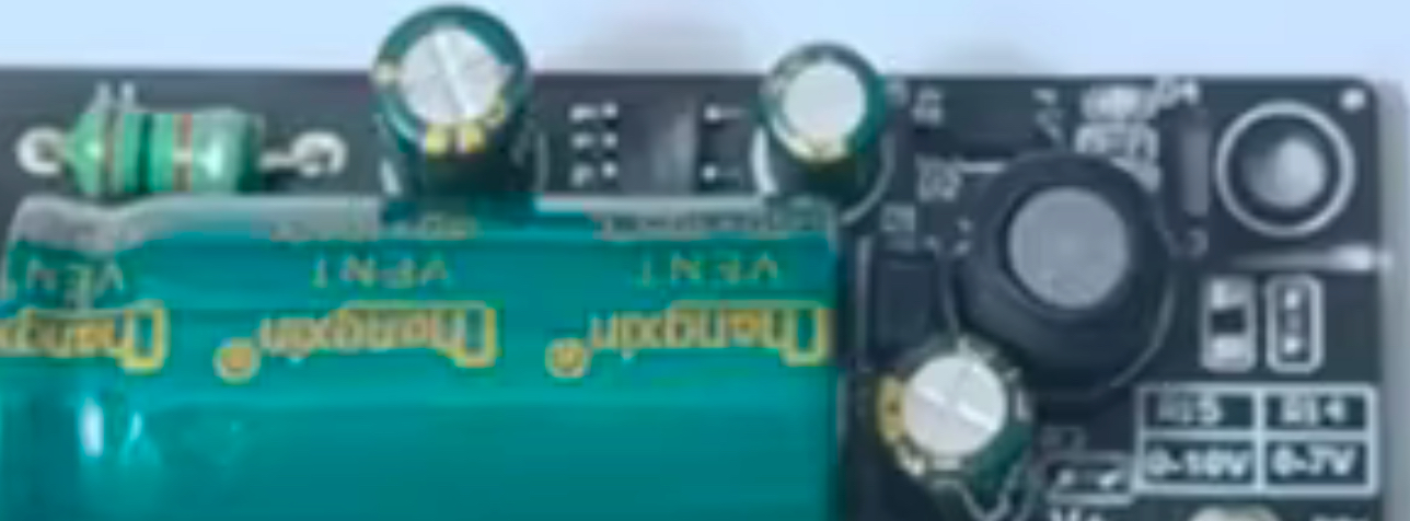

Hier noch ein Link, der vermutlich ein ähnliches Problem beschreibt: https://electronics.stackexchange.com/questions/665531/need-help-figuring-out-how-to-run-a-310v-dc-motor-with-pwm-speed-controller
Demnach müsstest Du eine PWM auf den Steuereingang geben.
Auf der abgebildeten Platine werden PWM und Feedback über zwei Optokoppler getrennt. Die 15V werden offensichtlich als Hilfsspannung für den Optokoppler ausgegeben. Es KÖNNTE also sein, dass die PWM auf 15V referenziert ist. Das ließe sich durch eine Messung am lebenden Objekt leicht verifizieren, vorausgesetzt Du hast einen trennenden Tastkopf und/oder Trenntrafo.
Edit: Ein fertiges Board für Eigenversuche, schon mit Optokoppler: https://www.aliexpress.com/item/1005006209765763.html
Da steht es: 1 kHz 0…100%
Und wenn Du nur 120V draufgibst kann es sein, dass die Elekronik im Motor aufgrund von Unterspannung nicht anläuft.

Danke Harald. Diese Platine beim Ali hat das Pinout direkt beschriftet und das sieht schon verdächtig ähnlich mit dem Lüfter hier aus. Die 310V sind schon blöd. Aber ich würde einfach mal ein Poti zwischen 15V und "VSP" schalten und gucken, was passiert :D
Ich nehme jetzt einfach mal an, die 15V kommen vom Motor.
So eine Chinaplatine anzuschliessen ist jetzt nicht so mein Ding. Gibt es auch galvanisch isolierte Gleichrichter mit dem ganzen notwendigen Zeug (Netzfilter, Sicherung, Trennung, Gleichrichtung, Elkos) als Modul bei Digikey zu kaufen? Ich möchte sowas ungern selbst hinbasteln.

Nein, nein: Die 15V kommen aus dem Motor, um außen die Optokoppler zu bedienen.
Das mit dem Poti könnte funktionieren, kann gut sein, dass der Eingang sowohl eine Steuerspannung als auch PWM akzeptiert, das gibt es ja öfter. Allerdings kann man auf einigen Abbildungen erkennen, wo die Platine von unten gezeigt wird, dass das Poti auch an GND hängt. D.h. also Anfang an GND, Ende an 15V und Schleifer an den Eingang.
Warum findest Du die 310V „blöd“? Das ist doch einfachst mit Gleichrichter und Kondensator zu bewerkstelligen. Dürfte im Trotec ja auch schon alles drin sein.

120VDC auf den Hauptpin gegeben: Motor bleibt aus. 15V Pin zeigt 0V. 15V auf 15V Pin gegeben: Keine Veränderung. 2V auf VSP gegeben: Motor läuft an. 15V gekappt: Motor bleibt stehen.

Wo liegt denn eigentlich das Problem mit der eigenen Ansteuerung? Alle Teile wie Erzeugung von 310V, 15V, Netzfilter usw. dürften doch alle bereits im Trotec-Gerät enthalten sein. Es geht doch nur noch um die Manipulation des Eingangs VSP, sei es nun mit einem Poti oder PWM. Ich habe mir gerade mal das Bedienung angeschaut, das ist ja wirklich eine ganzen Menge an Knöpfen und Anzeigen - Wahnsinn!
Ich sehe gerade noch deine Aussage oben, dass Du die Chinaplatine oben nicht so toll finden würdest und stattdessen etwas galvanisch getrenntes bevorzugen würdest. Aber genau DAS macht die Chinaplatine doch, sie trennt die Ansteuerung galvanisch. Du könntest gefahrlos mit einem PWM-Modul oder einem Mikrocontroller auf diese Schnittstelle zugreifen.
