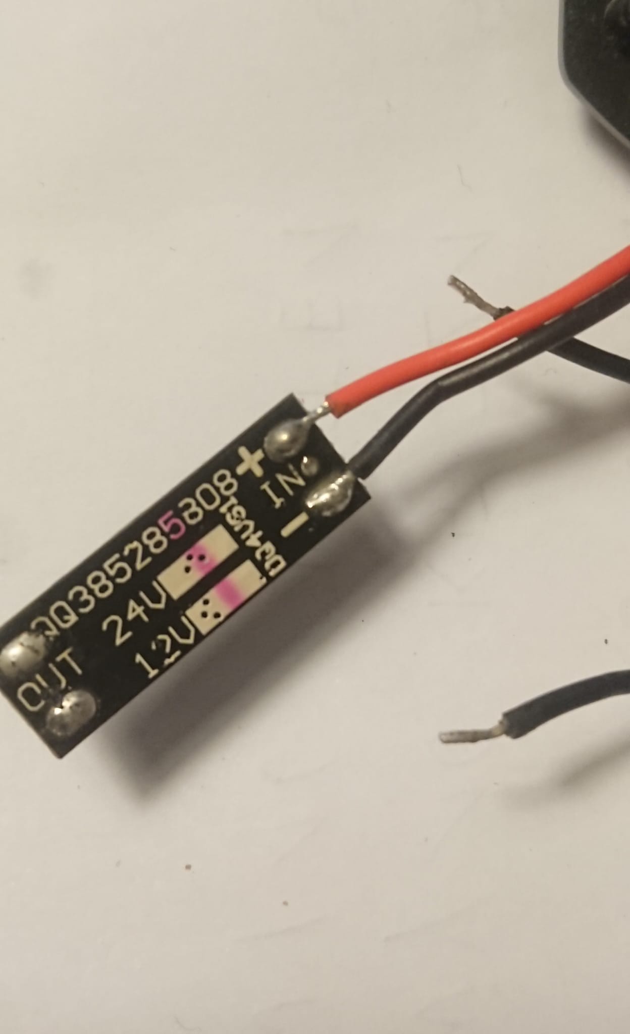

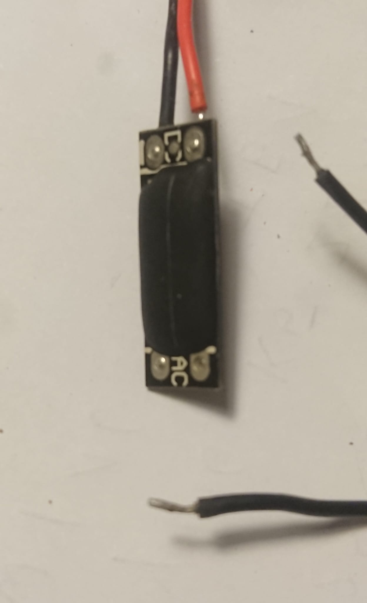

ich habe hier einen 24V AC Synchronmotor der über 24V DC betrieben wird.
Dazu hat der Hersteller ein kleines, leider vergossenes Modul,
dazwischen geschaltet welches durch Verpolung gestorben ist.
Was möge auf/in diesem Modul verbaut sein? Es ist 25mm lang und 8mm
breit - also nicht wirklich viel Platz für ausschweifende Schaltungen,
zumal auch nur auf der Oberseite bestückt.
Irgendwelche Ideen?

von Michael B. (laberkopp)
Taktgeber und Vollbrücke, aber was die verwendet haben sieht man unter
dem Verguss ja nicht
-> Richi's Lab ?
Mal angenommen der Motor braucht nicht viel Strom geht ein HMUN205 oder
SDC9150 und ein PMS150C als Taktgeber, wobei der noch einen
Spannungsregler zusätzlich braucht. Vielleicht gibt es eine Losung mit
weniger Chips.

von Rainer W. (rawi)
> Irgendwelche Ideen?
Das wird wohl ein Wechselrichter sein, damit der Synchronmotor seine
Frequenz bekommt. Jeder 1/2 Schrittmotortreiber im Mikroschrittbetrieb
macht das. Du musst nur noch einen Pulsgenerator davor hängen.
Das ist eine kleine H-Brücke. Wenn du echte Sinusansteuerung möchtest
und ATTiny programmieren kannst, habe ich da was auf meiner Site:
https://www.schoeldgen.de/avr/index.html
Runterollen bis 'Variable Frequency Drive"
