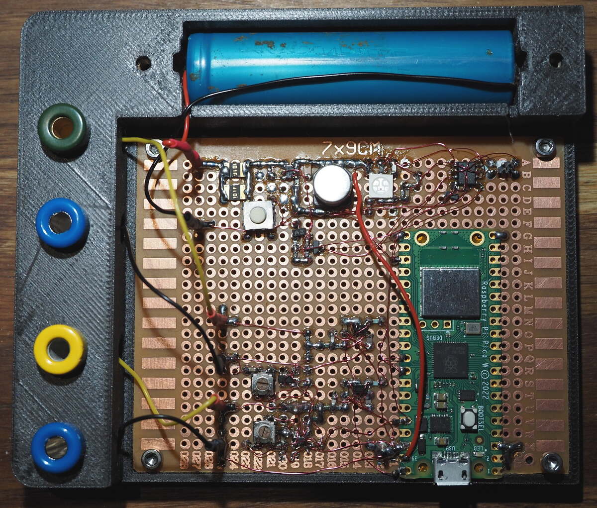

Die Idee ist das ganze in einer kleinen Kiste zu packen mit
Bananenstecker da man bei diesen Frequenzen eigentlich kein echten
Tastkoepfe braucht.

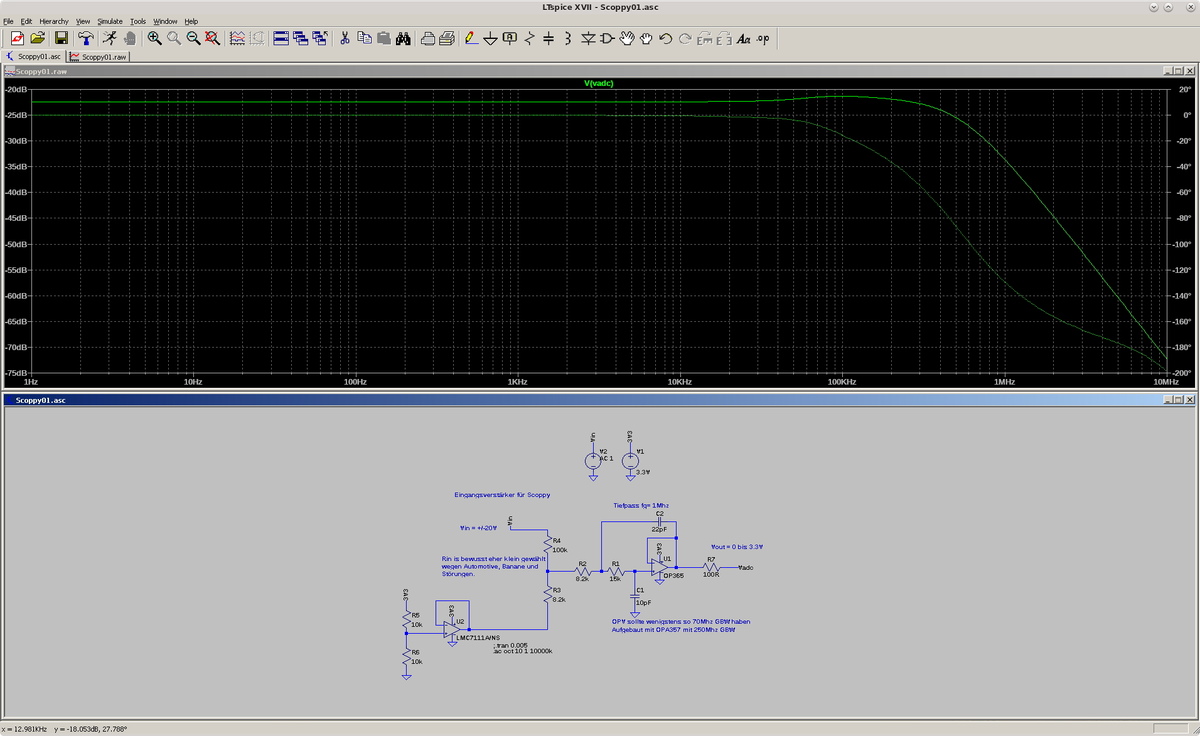

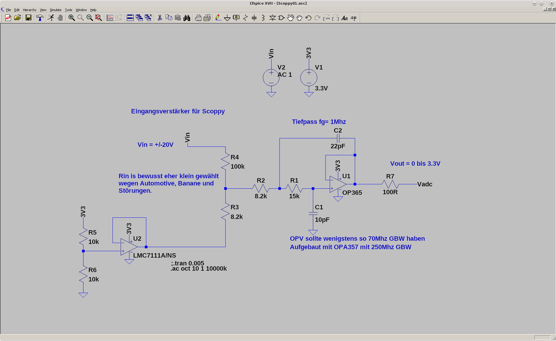

Also braucht man als naechstes einen Frontend. Ich hab mich entschieden
das +/-20V am Auto reichen. Das Program wuerde grundsaetzlich auch
zulassen die Empfindlichkeit umzuschalten. Mal sehen...
Hier erstmal ein Filter...
Vanye
von Vanye R. (vanye_rijan)

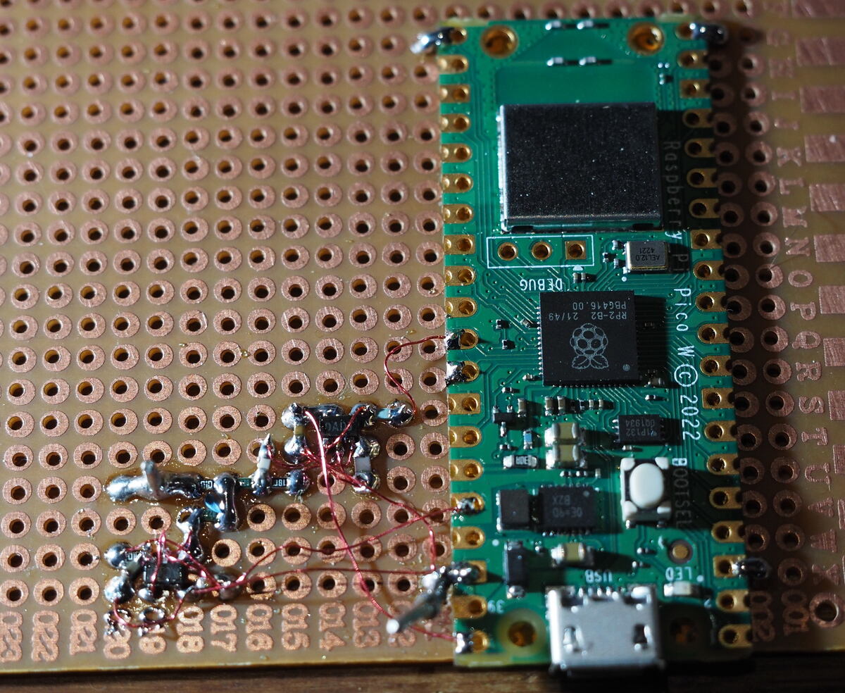

Nachdem wir nun den Filter haben, mal kurz simuliert und dann testweise
aufgebaut.
Das sieht schonmal ganz brauchbar. .-)
Vanye

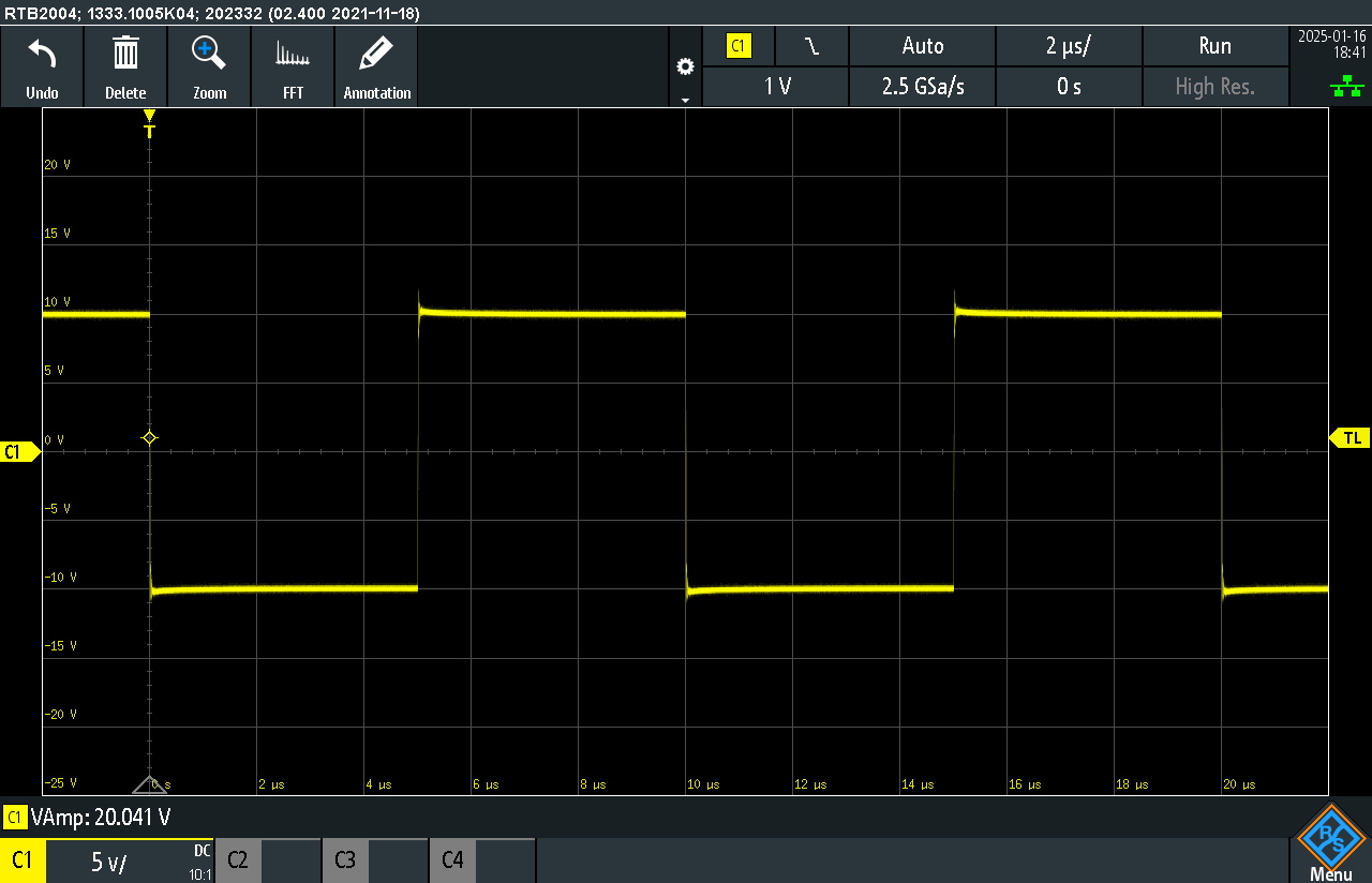

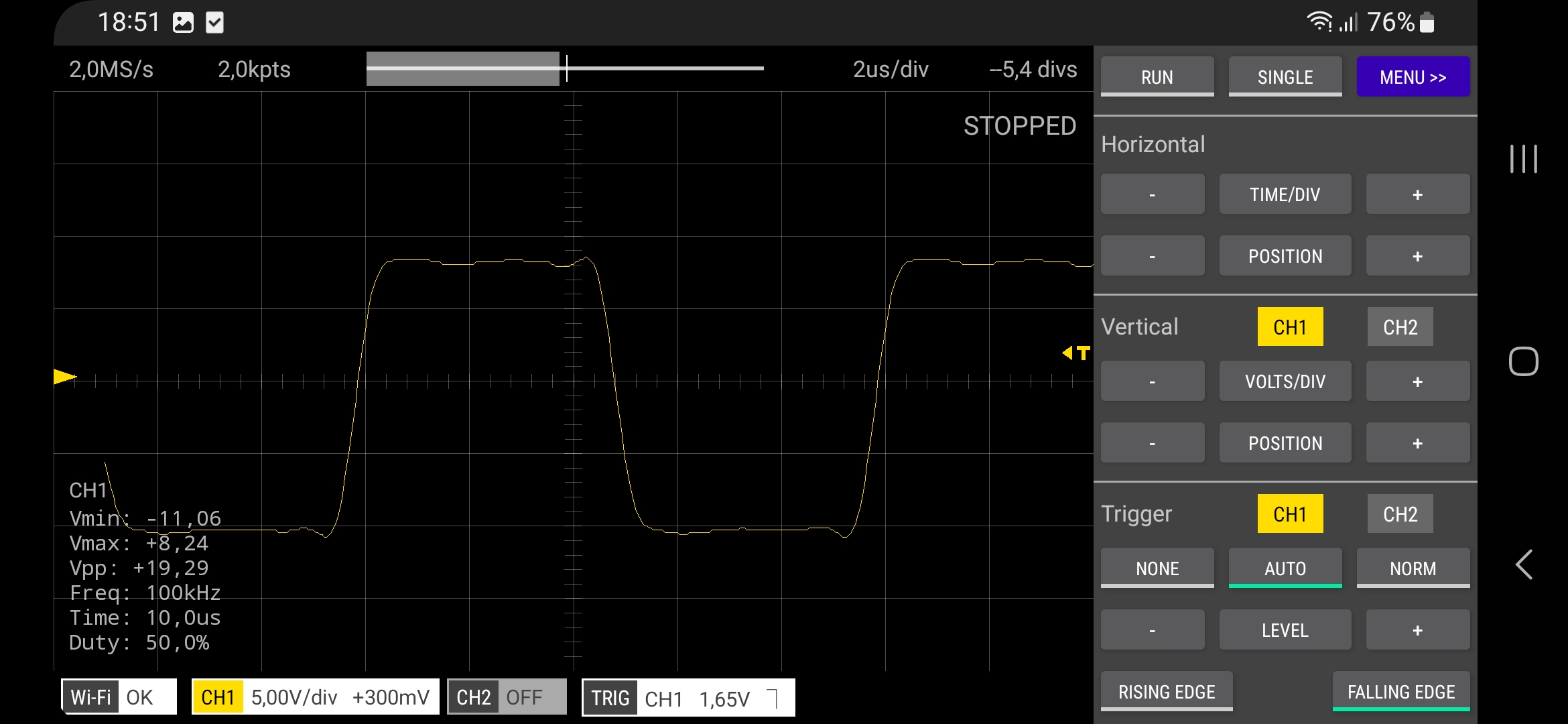

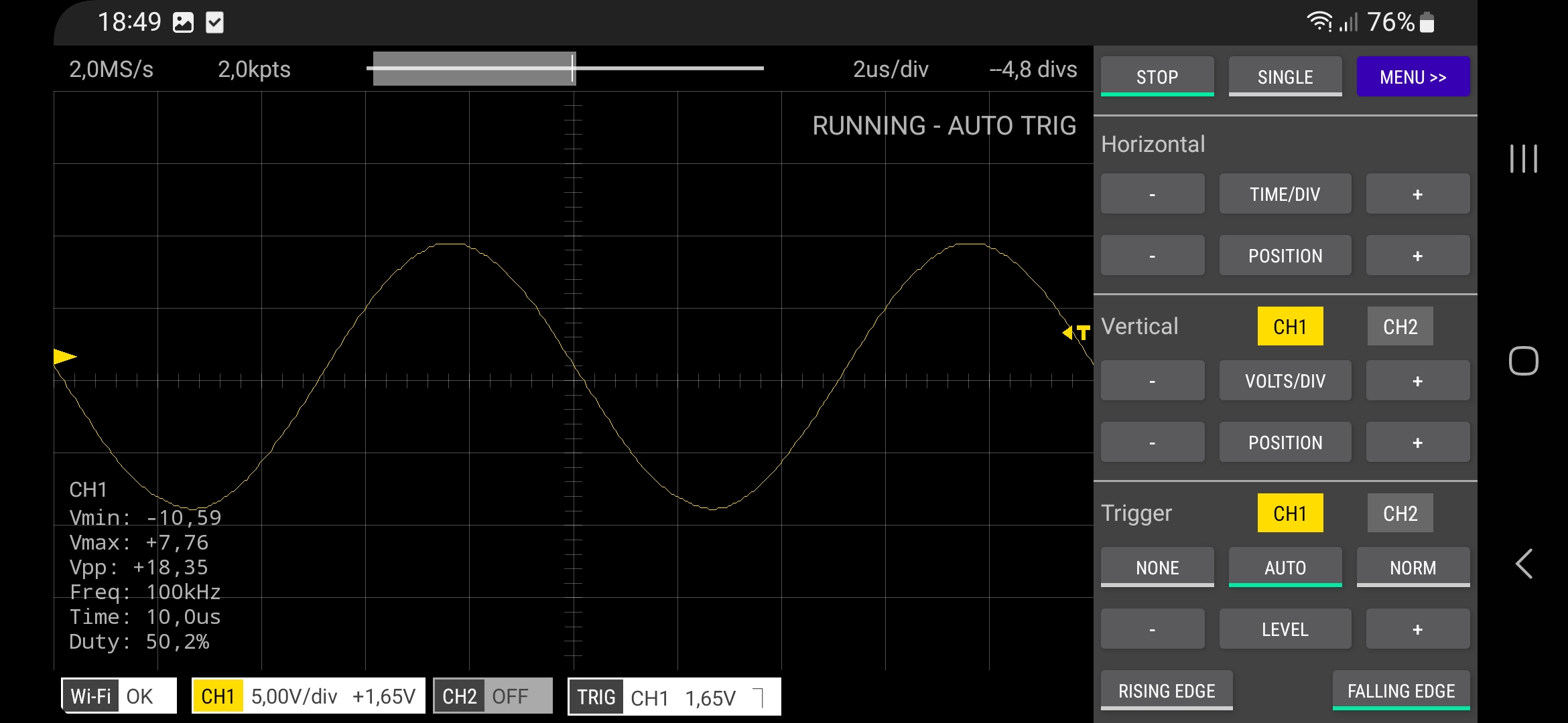

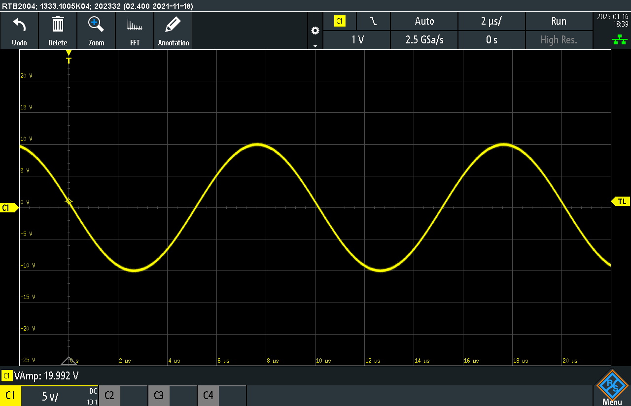

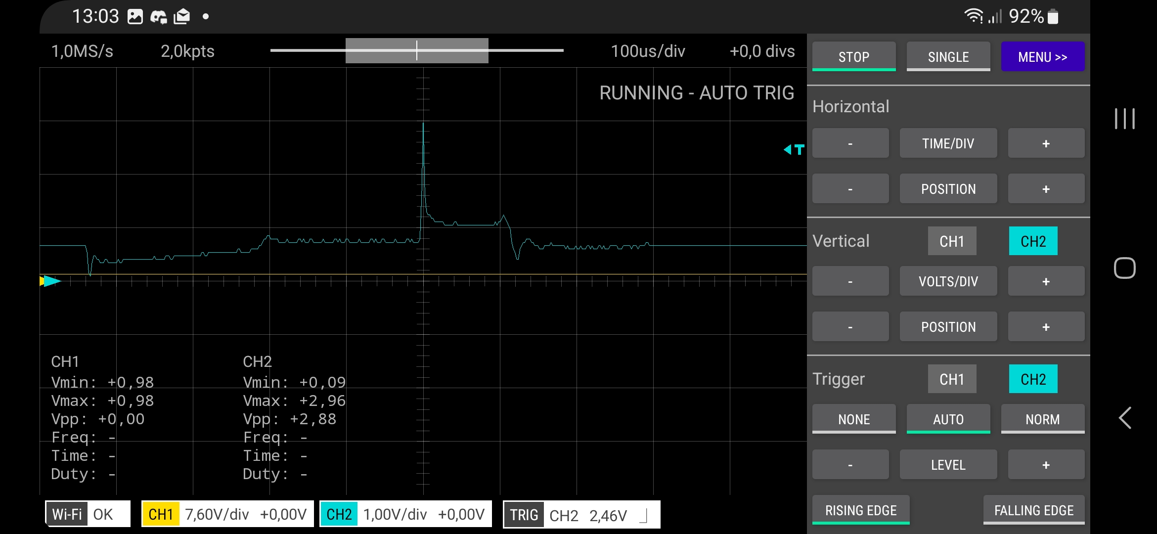

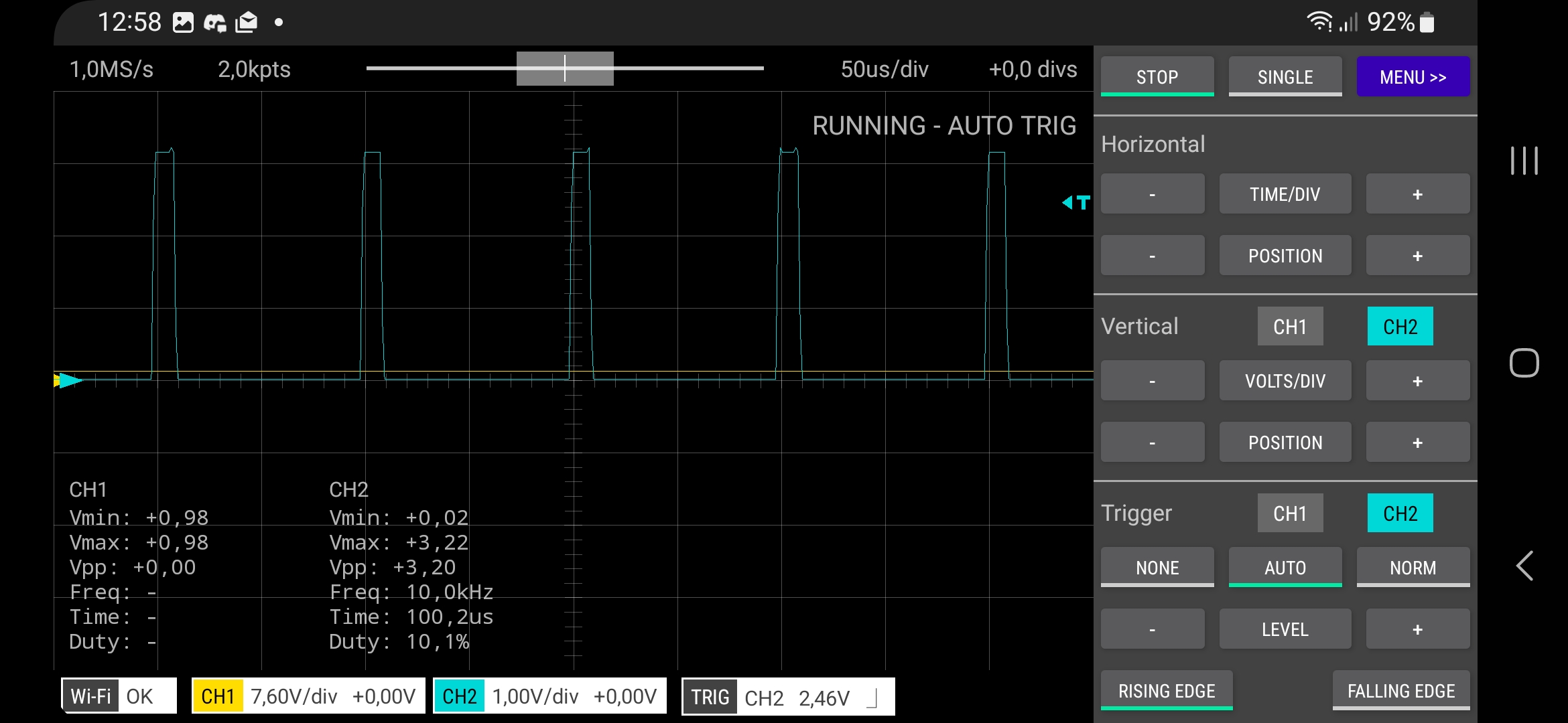

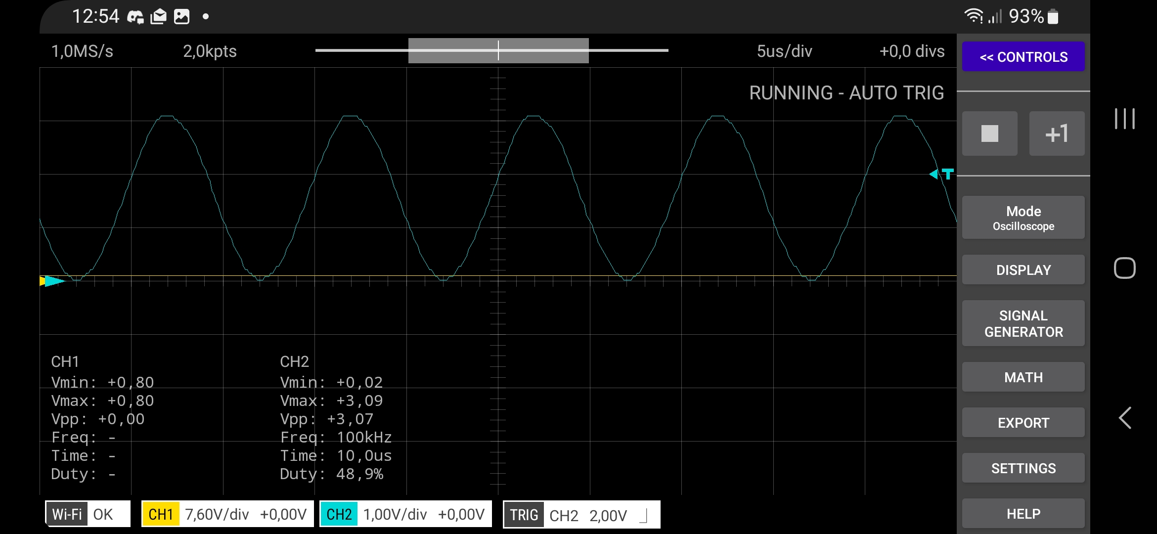

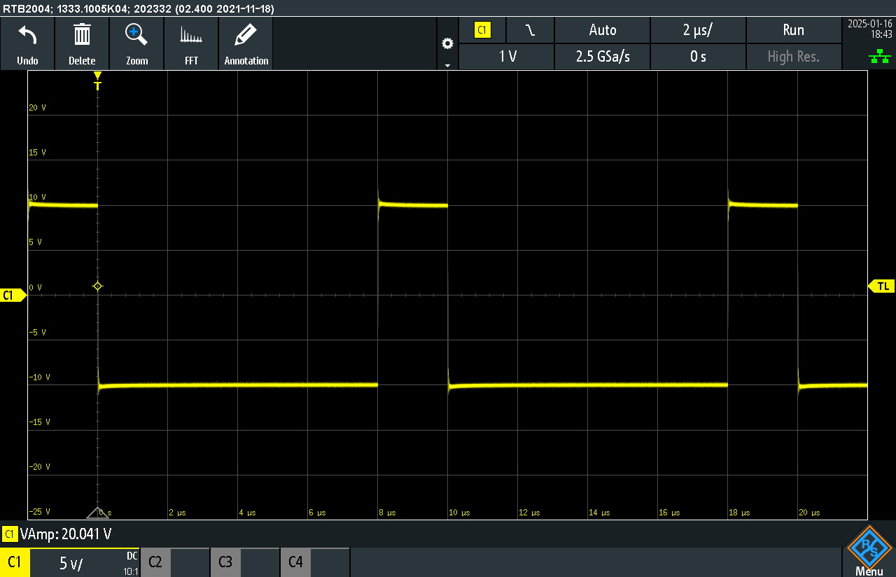

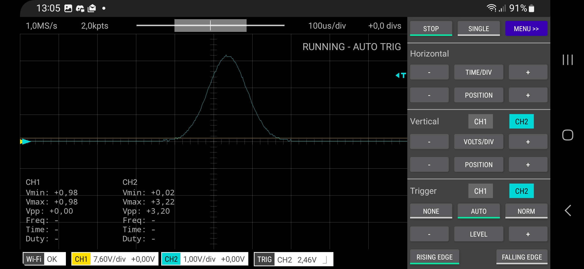

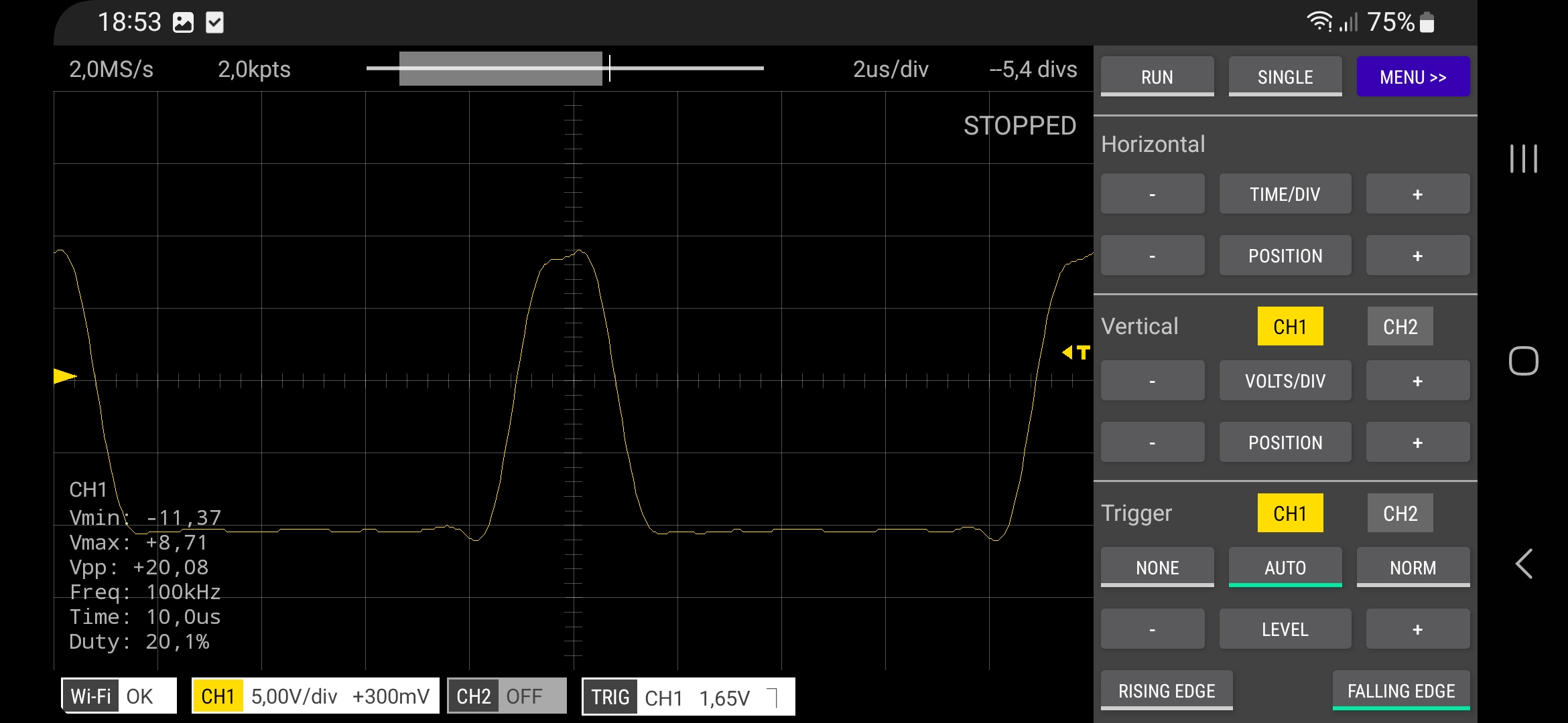

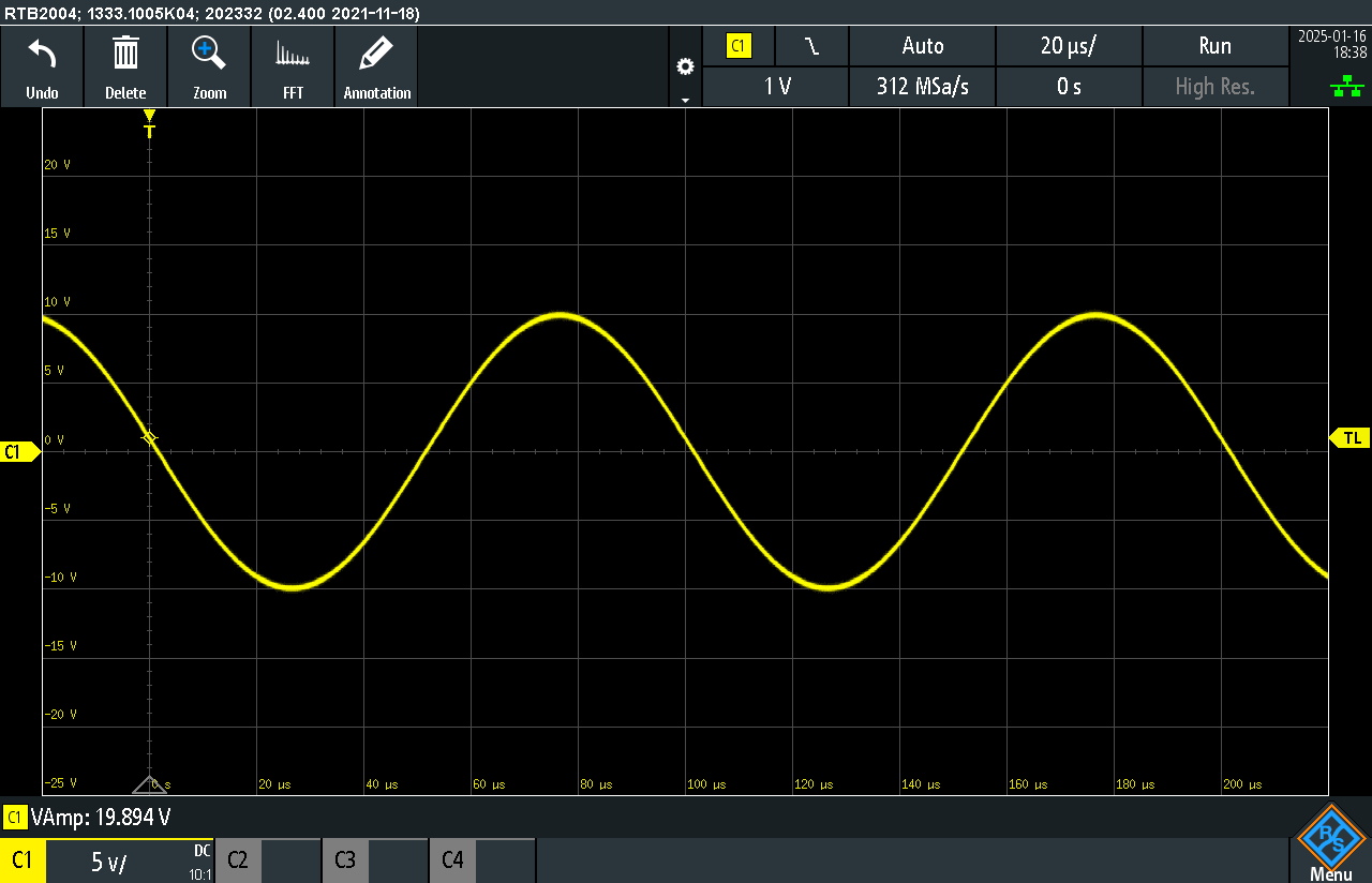

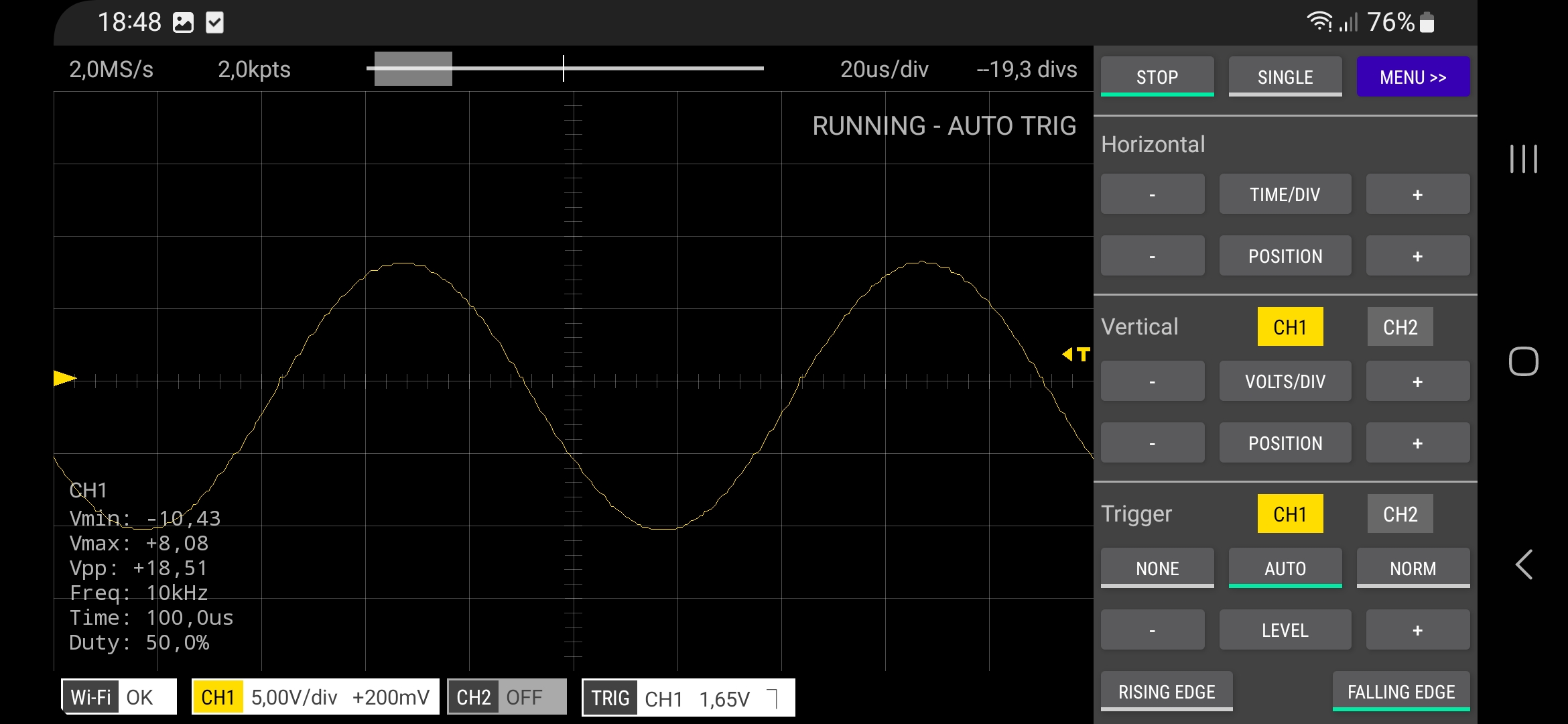

Als naechstes ein paar Vergleichsmessungen mit Signalen aus dem
Funktionsgenerator.
Schonmal nicht schlecht. Man sieht der Gleichspannungsoffset stimmt noch
nicht ganz. Muss ich wohl ein Trimmer auf die Schaltung machen und den
richtig einstellen.
Vanye

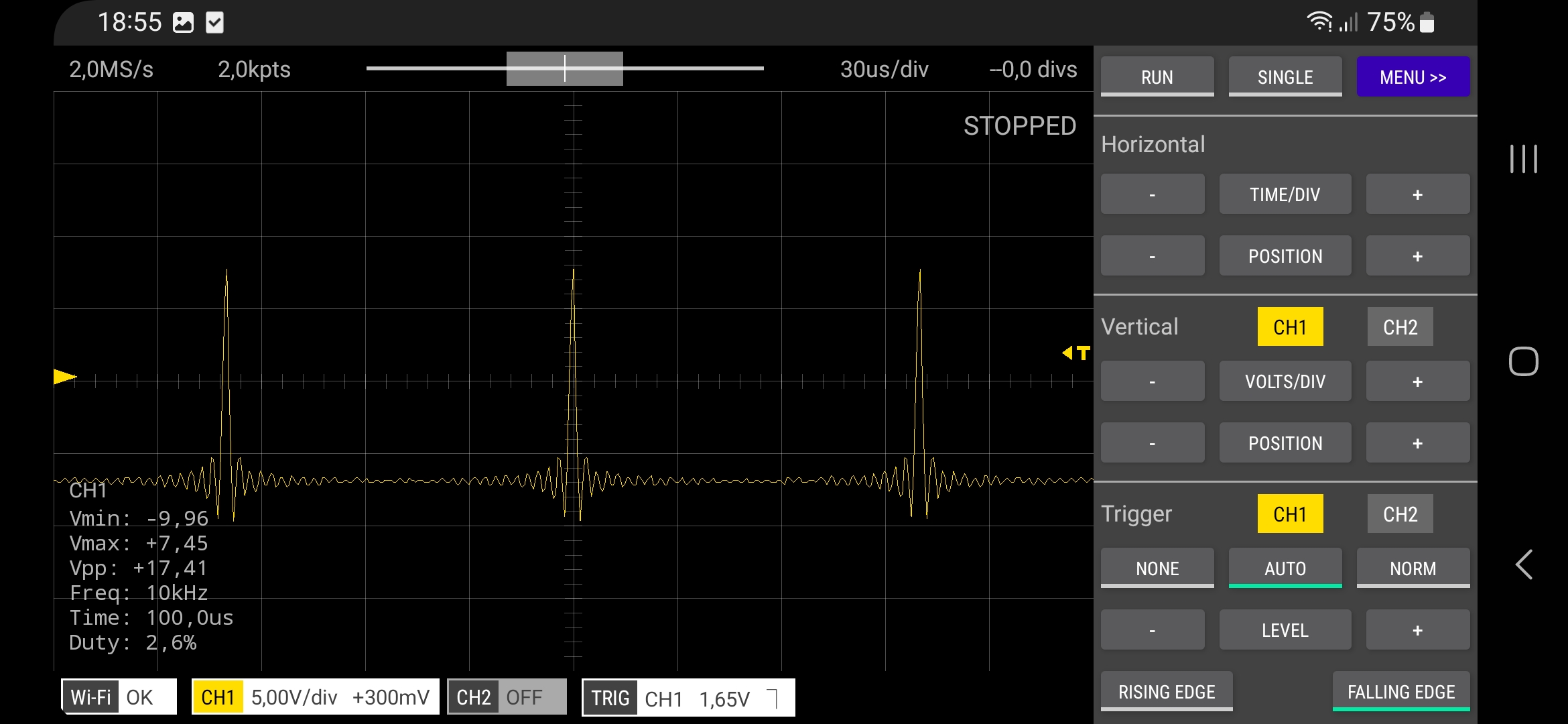

Jetzt noch ein paar Signale die naeher an der Realitaet liegen.
Ich denke damit kann man schon arbeiten!
Vanye

So, hab vorhin noch mal ein bisschen mit dem RP2040 rumgespielt und
meine Freude wurde leicht gedaempft. :-o
Zum einen hab ich am Ausgang meins OPVs von der Schaltung oben ein
erstaunliches Rauschen bemerkt. Das koppelt ueber die Betriebsspannung
vom RP2040 da ein. Ich verwende ja die V5 und die V3.3 vom Board. Das
RP2040 Board strahlt wie ein Weihnachtbaum. Aber jeweils eine 100Mhz
Induktivitaet in den Vcc Leitungen haben das in den Griff bekommen!
Zweitens viel mir beim genauen reinzoomen auf das ich einzelne Bits sehe
wenn man sich einen Sinus mit 1Vpp anschaut. Mal schnell
zurueckgerechnet, es sieht so aus als wenn der ADC nur mit 8Bit laeuft.
Das ist etwas mickerig wenn man +/-20V ohne Umschaltung der Verstärkung
machen will. Genauer gesagt sind es bei mir, Bauteiletoleranzen, E12
Reihe, derzeit +/-22.8V. Da ist dann ein Bit 0.2V. Geht, aber schoen ist
anders.
Des weiteren hab ich den ADC bisher mit 2Mbit betrieben, damit ist der
uebertaktet. Da kann man interessanterweise genau in seiner Mitte eine
schoene Unstetigkeit (Missing Bits) sehen. Die verschwindet wenn man auf
1.3Mbit oder 500kbit runter geht. Okay, wird einem sicher meistens nicht
auffallen, aber schoen ist auch hier anders.
Aber immerhin, Nullpunkt konnte ich ordentlich auf 0 verschieben.
22kTrimm+82k parallel zum oberen 10k am virtuellen Nullpunkt regelt.
Vanye
von Christoph M. (mchris)
> Der ADC des RP2040 hat einen eingebauten
Der ADC ist ein einziger Fehler. :-)
Er geht auch nicht bis auf 0V runter. Okay, bis auf 0V kann man nicht
erwarten, aber 0.6V will er schon haben wenn man keine sichtbare
Kompression will. Das koennen andere so ab 0.3V
Ich hab mal den Attenuator auf -1V bis +15.3V ausgelegt. Damit bekommt
man schon akzeptable Ergebnisse mit denen man arbeiten kann. Nutzbarer
Bereich ist dann also 0V bis 15V. Ich haenge mal ein paar Beispiele an.
Es sind extra Signale im Bereich 0 bis 3V, also da wo es kritisch ist.
Groessere Spannungen sind natuerich sowieso kein Problem.
Es gibt aber auch eine positive Erkenntnis. Der Schaltregler auf dem
RP2040 ist zwar eine Dreckschleuder, aber er hat einen sehr weiten
Eingangsbereich weil er rauf und runterwandeln kann. Da kann man eine
Lithiumbatterie direkt dran haengen.
Im Prinzip braucht man dann nur noch einen Einschalter und eine
Ueberwachung auf Ladezustand...
Strommessung hab ich erstmal aufgeben. Das ist damit in der Praxis zu
kompliziert weil man das Kabel auftrennen muss. Da ist es dann einfacher
eine Stromzange an den Spannungseingang anzuschliessen.
Vanye
> Eventuell ließe sich mit Micropython relative einfach eine eigene Lösung
> mit Webserver realisieren.
Naja, es muss ja nicht gerade so eine Maedchensprache <BG> sein, ich
nutze normalerweise Qt fuer Handys, aber der Aufwand ist schon nicht
unerheblich und waere es mir auch in dem Falle nicht Wert. Da bezahle
ich lieber ein paar Euro. Und wer weiss wieviel ich haben wollen wuerde
wenn ich mich aufraffen wuerde sowas selber zu machen. Gier verdirbt
bekanntlich den Charakter. :-D
> PiPico Referenz Design und etwas Hühnerfutter für eine Lichtsteuerung
> für ca. 120€/5 Stück gemacht hatte.
So teuer? Denke mal die Platine wird bei JLCPCB so in der Gegend von
5-10Euro kosten. Mal schauen, ich wollte erst mal noch ein paar Tage mit
meinem Demonstrator spielen (siehe Bild) und dann mach ich mich mal ans
Werk.
BTW: ICh hab jetzt einen Kanal fuer -1 bis 15V gemacht, den anderen fuer
-20V bis +20V. Aber das sind letztlich nur ein paar Widerstaende die man
sich beliebig umdimensionieren kann.
Die Software ist da eigentlich nett gemacht weil man einfach nur seine
kalibrierwerte eintippt und dann speichert sie die ab und fertig.
Es gibt im uebrigen auch einen Rollmodus wenn man sehr lange Zeiten
einstellt.
Das einzige was mir bisher nicht ganz so gefaellt, der Auto haette sich
beim "verdrehen" des Zeitknops mal an die uebliche 1:2:5 Teilung halten
sollten.
Die zweite Sache die etwas nervt liegt nicht am Programm sondern an
Android. Wenn man den RP2040 mal kurz ausschaltet weil man gerade
entwickelt/loetet ist das Wlan vom Handy natuerlich sofort im lokalen
Netz weil Google wohl nicht ruhig schlafen kann wenn jemand mal nicht
sofort im Internet ist, seufz.
> könnte es sich lohnen, ein 3D-Druck Gehäuse dazu zu konstruieren.
Natuerlich, dazu geistern mir auch schon ein paar Gedanken durch den
Kopf. Mal kuck was ich Designmaessig so hin bekomme...
Vanye
