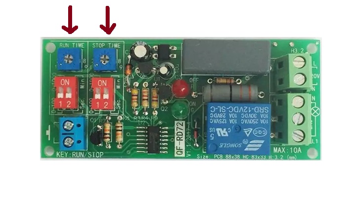

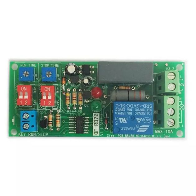

QF-RD72 Printpotis Einschaltdauer feinstregeln mit Zusatzpoti
OP #7812279
Ich möchte den Platinenpoti vom in einem bestimmten Bereich mit zusätzlichem externen Einbaupoti Feinstregeln. 10 Sekunden Plus-Minus Der normale Einstellbereich 0 bis 100 Sekunden ist einfach zu grob Auf die Sekunde genau einzustellen ist ohne Behelf schier unmöglich. Welche Daten werden für Hilfestellung benötigt ?
Wer weis die Daten der onbord Potis ???
Auf der Seite der Einstellregler stand bestimmt ein Wert? Wenn nicht, könnte man einfach messen, wenn das Teil ausgelötet ist. Zur Lösung Deiner Frage: 100% sind der Drehbereich für 100s. Wenn Du jetzt gescheit Begrenzungswiderstände einsetzt, hast Du den Drehbereich 100% für einen kleinen Teil. ---R1--------R2(Regler)----R3---- (=Rgesamt)
Auf der Oberseite steht an der linken unteren Ecke eine 1 und ein silberner Punkt, in der Mitte 3362 und dann eine 3. Auf der Rückseite steht P504.
Hab mal geschaut könnten 500 KOhm sein ? PS. (gibt es auf Windows Tastatur irgendwo ein Ohmzeichen ?) Eine Lösung mit 10-Gang-Poti würde mir besser gefallen. Hab da den Typ 3590S-2-.... ins Auge gefasst. Müsste dann ja auch, falls zuteffend ein 500 KOhm sein. Im Gehäuse habe ich 22 lichte in der Höhe und der !0gang Poti hat 19mm in der Höhe

Das Poti durch ein 10- oder 20-Gang-Poti zu ersetzen ist (k)eine Option? Und: ist der simple Timer eigentlich so genau, über Alterung, Temperatur- und Betriebsspannungsschwankungen? Ein digital einstellbarer Timer vom Ali könnte das in bequem auch.
Warum sollte das 0 1 Option sein - Ich kann doch dann evtl. zehntel Sekunden einstellen. Das Teil läuft nur jedesmal um die 20 sekunden für eine genaue Siebträgerfüllung. Finde mal ein Bauteil, dass in ein Zwischensteckergehäuse passt, oder gar einen fertigen Zeitschalter mit ca. 20 Sekunden countdown

Ja das war ja die Frage. Du schriebst von "zusätzliches Poti". Klassischer Fall von A-B-Problem. Eigentlich brauchtest du "einen Timer, der genau einstellbar im Bereich 18-22 Sekunden läuft. Kann man das aus diesem Teil bauen?" Du hast aber gefragt "kann ich hier ein Extrapoti dranmachen den man von außen drehen kann?"

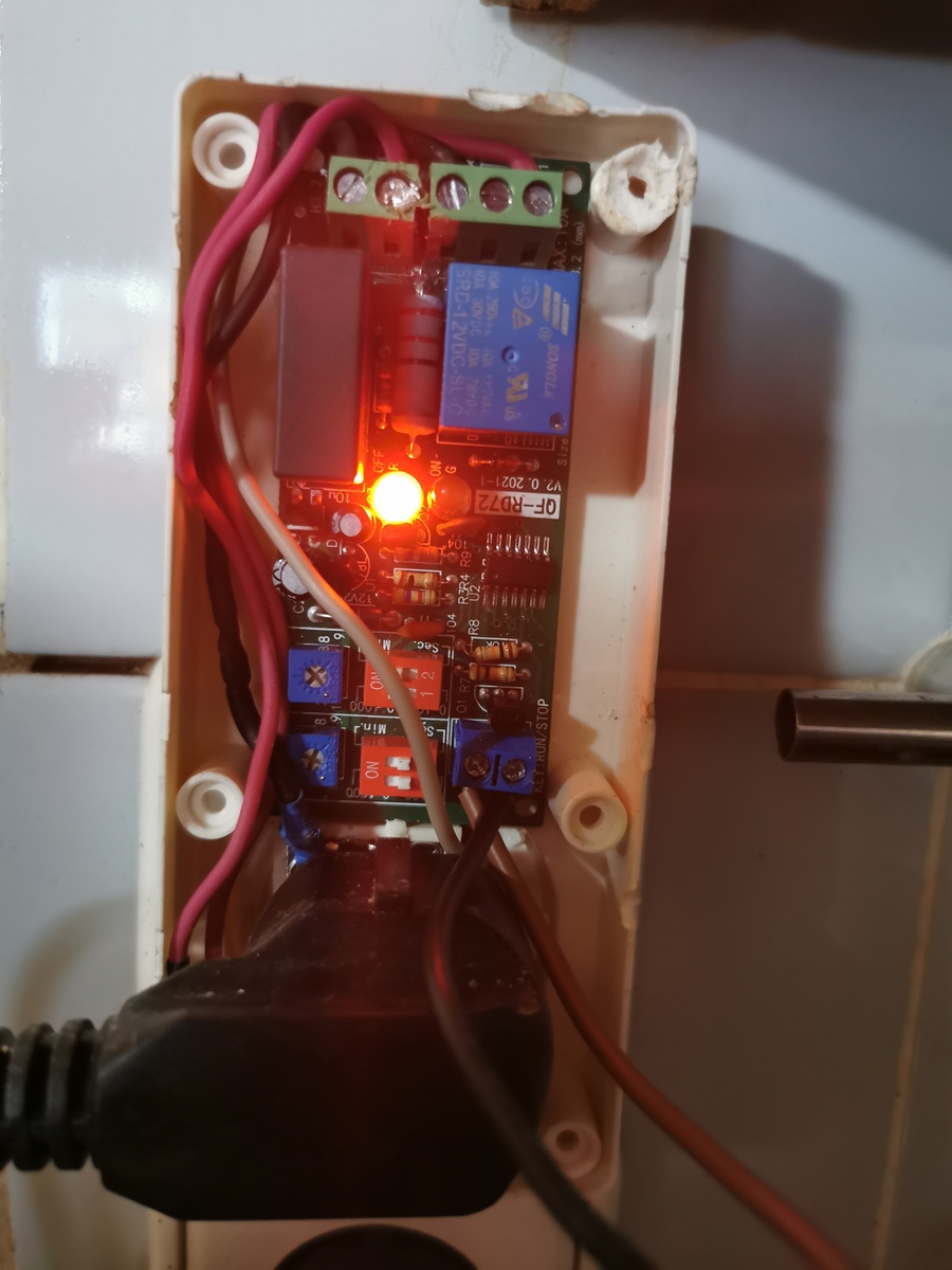

Vorsicht wenn Du an dem Teil misst und arbeitest:
Das sieht mir sehr nach einem Kondensatornetzteil aus. Also unbedingt vollständig (=beide Pole) vom Netz trennen bevor Du da dran arbeitest, das Teil ist nicht vom Netz getrennt und u.a. die Potis liegen auf gefährlichem Netzpotential.

Danke für die wichtigen Infos
Arbeiten am Netz (außer Poti einstellen mit Acrylschraubendreher und prüfen mit Dusspol) werden nicht ausgeführt. Bastelgeräte werden auch niemals in irgendwelchen Chinaverlängerungen oder Mehrfachverteilern getestet.
Wenn die ehemalige Elektronikwerkstatt meines Vaters wieder in Betrieb genommen wird, sind da alle notwendigen Sicherheitsmaßnahmen vorhanden und auf aktuellem Stand.

Wenn ich den 1-Gangpoti 3362 P504 gegen einen 12-Gang 3266W-1-504 tausche habe ich doch wohl die nötige Feinheit 25 Sek +-5 Sekunden für eine genaue Portion Kaffe-Siebträgermaschine
