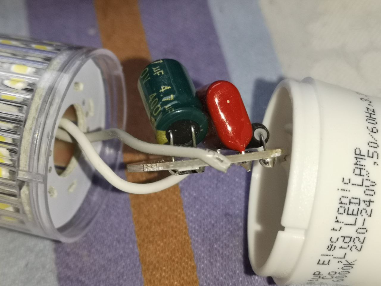

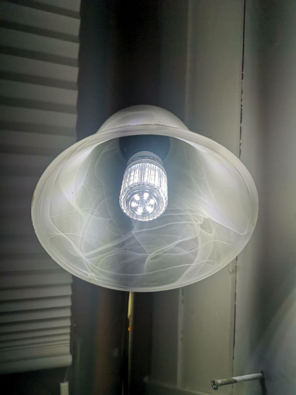

Was ist die Ursache und wie löst man das? Und wenn man die Lampe vom
Strom trennt geht sie nicht schlagartig aus sondern langsam (was ich als
nicht schlecht bezeichne, sollten auch andere Lampen drauf haben). Meine
Augen bedanken sich jedesmal.

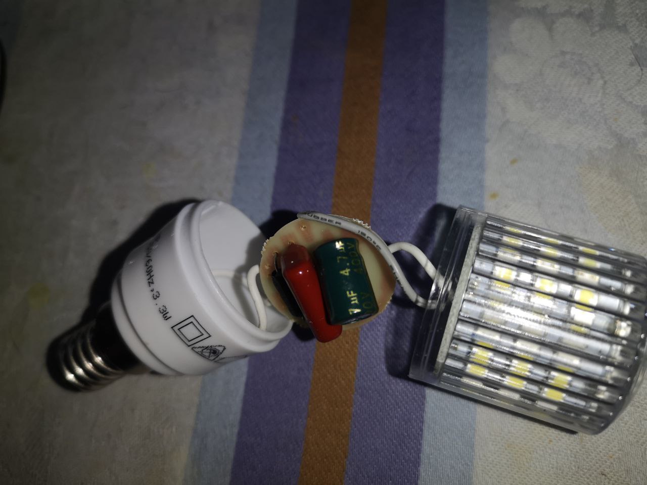

von Michael B. (laberkopp)
Tausche den 560nF CBB21 Kondensator,,der wird Kapazität verloren haben.
Passt der drauf ?

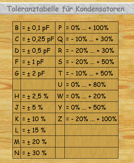

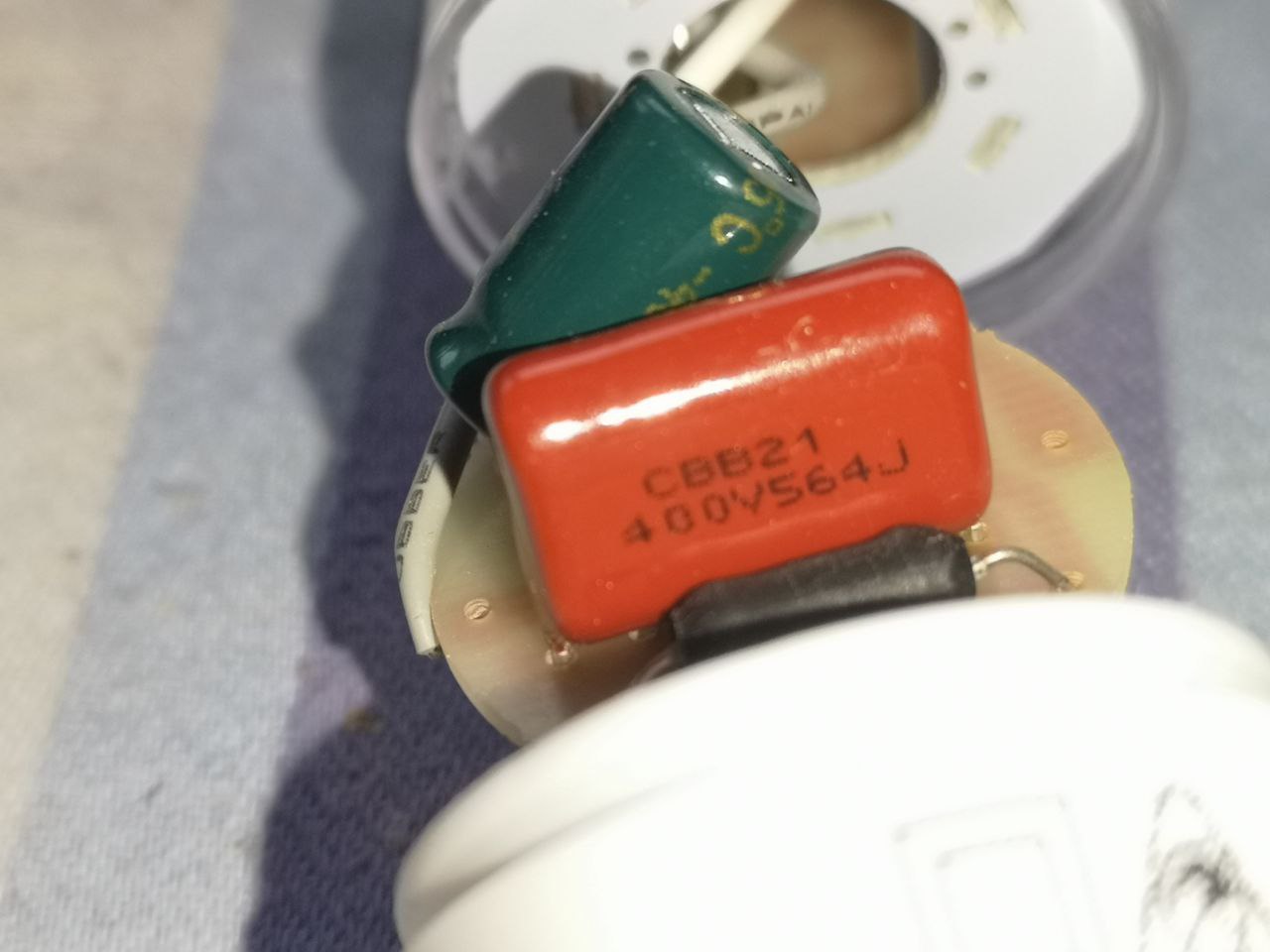

Also Kondensatornetzteil mit 400 V und 564 nF (oder 560?) und einer
Toleranz von ± 5 % (J)
https://de.wikipedia.org/wiki/Kondensator_(Elektrotechnik)#Kennzeichnung_der_Kapazit%C3%A4t
56 0000 pF
400VDC, haben nicht gereicht, 305VAC X2 sind robuster.

Wie wird das Ergebnis aussehen, wenn ich einen baugleichen als Ersatz
einbaue?
Geht dann halt in ähnlicher Zeit kaputt.

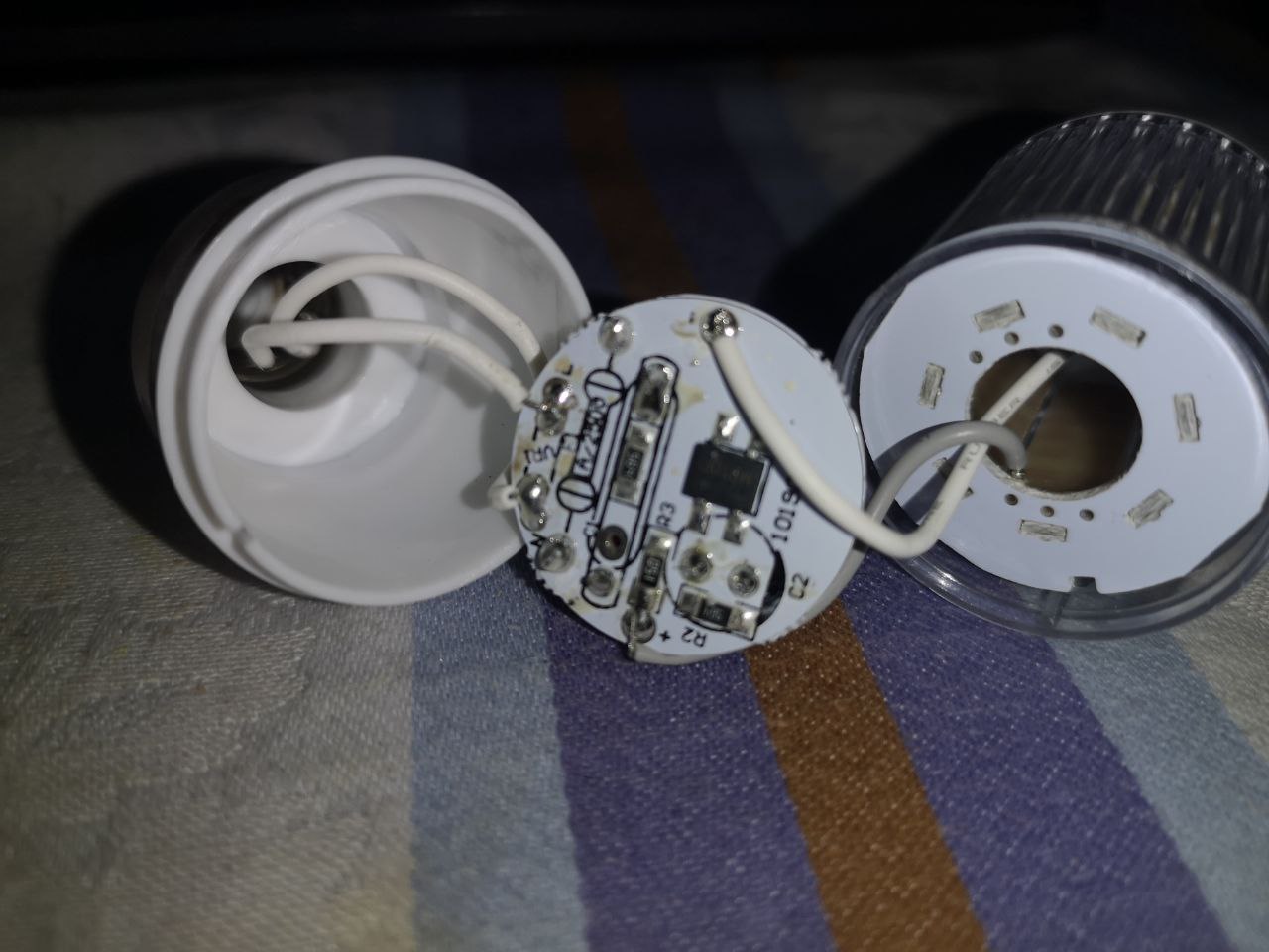

von Flip B. (frickelfreak)
Das Langsame entladen des Elkos hinter dem Kondesatornetzteil deutet auf
eine durchgebrannte LED in der reihenschaltung hin. Ist auch deutlich
plausibler als plötzliches sterben des Folienkondensators. Wenn du diese
LED findest, kannst du sie überbrücken. Falls nicht, lasse die lampe in
frieden sterben, haltbarere und effiziente filament-led gibt es für ca.
1€

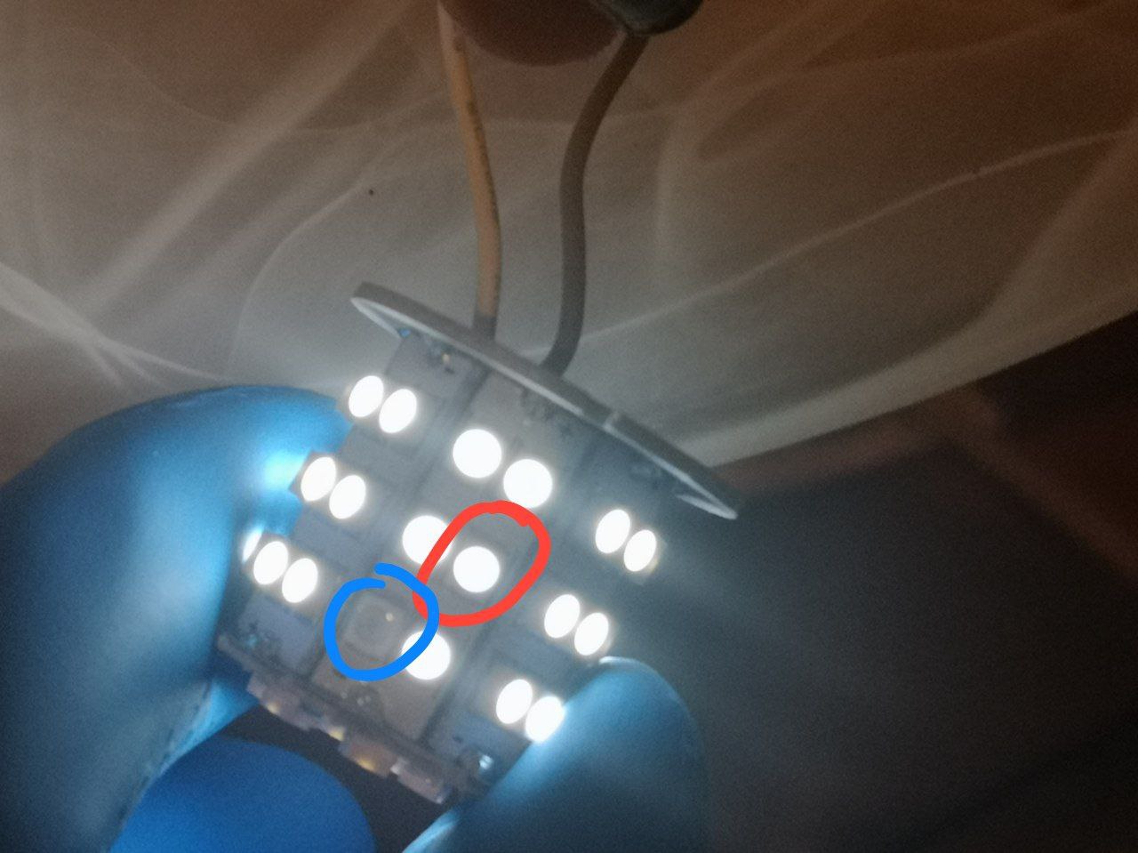

von Abc A. (witzigundlachen)
> deutet auf
Ich möchte mich kurz fassen: Eine LED leuchtete überhaupt nicht mehr und
eine weitere glimmte nur leicht. Habe den ganzen 6er LED-Block
überbrückt und das Licht erhellte das ganze Zimmer.
Wie wird so eine Überbrückung im einfachsten Fall durchgeführt? Außer
die LED auswechseln.
Durch das Überbrücken schaltet sich bei Abkehr der Stromzufuhr das Licht
auch wesentlich schneller ab.
Verzeiht, dass meine Augen nicht schon zu Beginn die defekte LED bemerkt
haben.
Die Rot umkreiste glimmt etwas schwächer als der Rest. Blau ist aus.
Ich bedanke mich für eure Mühen und überlege, was ich mit 2
überflüssigen Kondensatoren machen könnte.

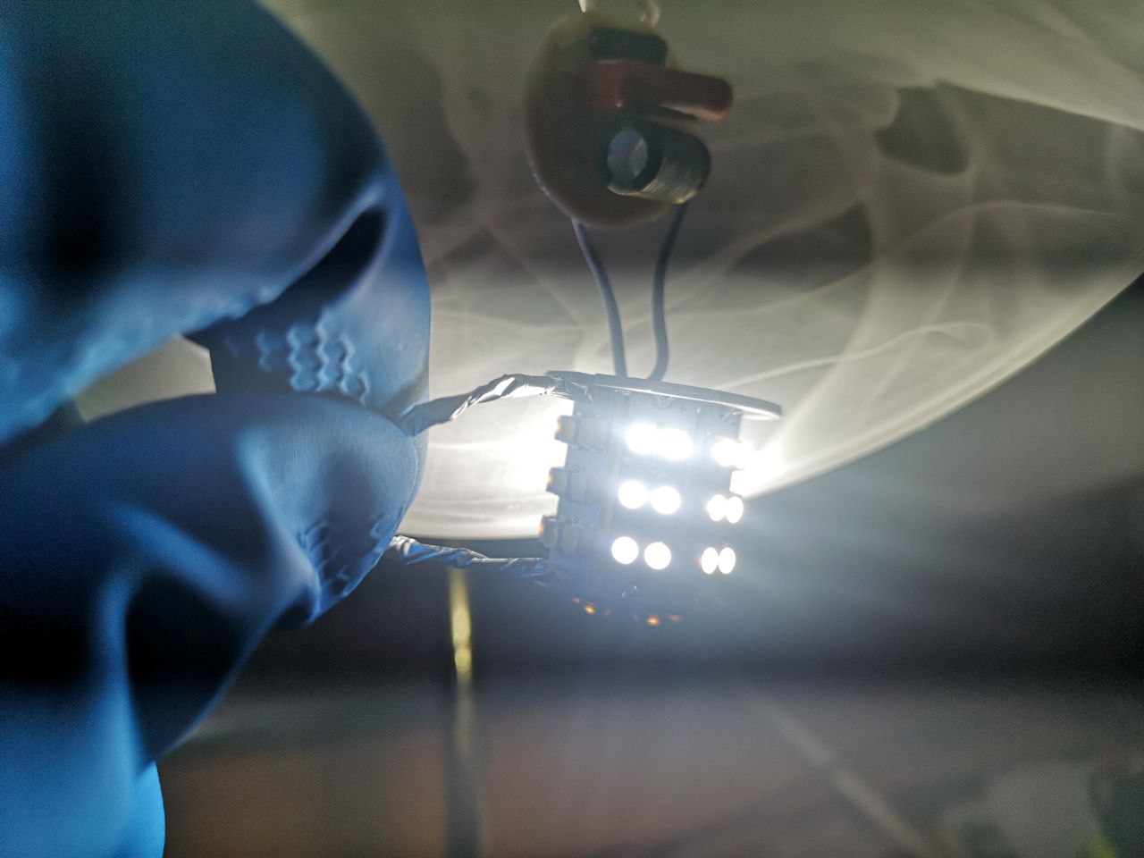

> haben.
Habe jetzt ein Polende der LED aufgebrochen, drunter Alu-Folie gelegt
und so gut es geht die defekte LED zugedrückt.
Das Licht ist traumhaft.
https://www.previval.org/f/forum/index.php?thread/534948-led-reparieren-mit-einfachen-mitteln/
von Jörg R. (solar77)
Pfusch und leichtsinnig.
Jemandem mit deinem Wissensstand sollte man tunlichst keine Tipps geben.
Abc A. schrieb:
> Eine LED leuchtete überhaupt nicht mehr und eine weitere glimmte nur
> leicht. Habe den ganzen 6er LED-Block überbrückt und das Licht erhellte
> das ganze Zimmer.
Wow  da lag Flip B. ja richtig.
Eine Drahtbrücke im Bogen um die LED legen und festlöten.
Ob die Platine bereits einen Alukern hat ? Ist dann schwieriger mit dem
Löten.
Ob mehr als 1 LED Strang parallel geschaltet ist ? Fuhrt dann zu
Problemen wenn man LED überbrückt. Da wohl ALLE LED dunkler wurden war
es wohl keine Parallelschaltung.
Neue LED kaufen wäre wohl klüger.
Noch klüger wäre es, die minderwertige LED Lampe wegzuwerfen. Es wird
sonst wohl demnächst eine weitere LED aufgeben.
Ich wusste erst vor kurzem, dass meine Reparaturmethode einen eigenen
Wikipedia-Artikel hat https://de.wikipedia.org/wiki/Grabsteineffekt
