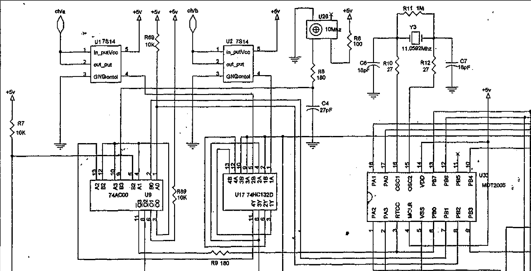

ich möchte bei einen älteren Frequenzzähler einen 10MHz Referenzeingang nachrüsten. Schaltungsausschnitt anbei, würde hier im Gerät vor R8 auftrennen und das Signal einspeisen. Eine Umschaltung zwischen intern und extern, würde ich dann vor R8 über ein Relais machen. Oder ist das ungünstig?
Gruß bastler2022

Welche Wunderlösung erwartest du denn? Der Takt geht auf einen 74ACOO. Schau in dessen Datenblatt nach welchen Pegel er verlangt und suche dir dementsprechend eine passende Referenzquelle aus.

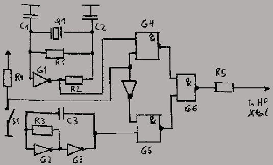

Eleganter ist es ohne Relais. Es macht nicht soviel Krach ;-) ... und braucht weniger Strom ....
Ja stimmt, so schalte ich bei meinem Taschenrechner (HP48SX) seit 1991 den Takt von 2 auf 4Mhz um. Ich glaube das war meine erste studentische Hochleistung. :-D
http://www.criseis.ruhr.de/hp48/pcb.gif
Aber theoretisch ist das kacke! Es koennte naemlich passieren das man so unguenstig umschaltet das man in der Schaltperiode fuer einen kurzen Moment eine sehr viel hoehere Frequenz anliegen hat. Man also fuer einen High oder Lowpegel einen 100Mhz Takt bekommt. Ein prellendes Relais ist aber da noch viel schlimmer.

Theoretisch liegen der Takt mit seinen 10 MHz und das Prellen von Relais (größenordnungsmäßig 100Hz) meilenweit auseinander. Um jeglichem Ungemach aus der Welt zu gehen, sollte man während einer laufenden Messung einfach nicht die Taktquelle umschalten bzw. das Messergebnis verwerfen. Sonst muss man Flankengesteuert umschalten, was dann zu einem Phasensprung führt. Wie du allerdings von 10 MHz auf 100MHz kommst, könntest du vielleicht einmal erklären. Was soll ein "100MHz Takt" für einen Pegel sein? Eine Frequenz wird gewöhnlich aus der PERIODENDAUER eines Signals ermittelt.

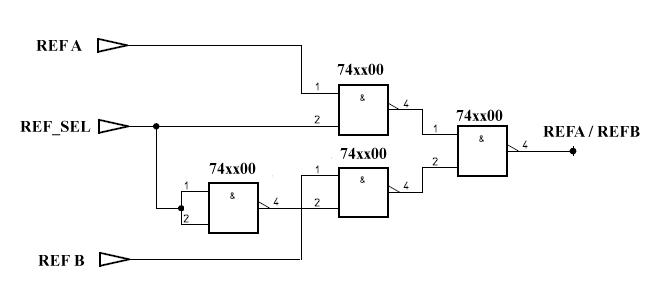

Wer Interesse hat das zu verwenden sollte sich im Klaren sein dass es zwischen den einzelnen Gattern ein Übersprechen gibt. Das hat die Folge dass der gerade stummgeschaltete Zweig in sehr niedrigen Pegel weiter vor sich hin brabbelt und am Ausgang und auf der Versorgungsspannung einen Störpegel produziert. Das kann man als Nebenlinien bzw. Störhub im versorgten Zielsystem nachweisen, wenn beide Referenzen ein- geschaltet sind und den Switcher speisen.
Daher sollte man für diesen (Switcher-) Zweck Einzelgatter verwenden, diese "weit" voneinander weg positionieren und separat mit Ferrit-Drosseln und Abblock-Cs entkoppeln.

Ein Logikgatter ist an "niedrigen Pegeln" im allgemeinen und hier im besonderen, nicht besonders interessiert. Liegt ein Eingang eines UND-Gatters auf "0", kann man ganz sicher mit einem Specki am Gatterausgang noch etwas von dem ausgeschaltetem Signal nachweisen, es ist nur praktisch nicht relevant.
Man hat frueher™ ganze 32 bit Rechner aus solchen Gattern und sicherlich auch einigen etwas hoeher integrierten Elementen aufgebaut. Deiner "Theorie" folgend, koennten die dann nur "zufaellig" funktioniert haben.
Am einfachsten schaltet man die eingebaute Referenz mit einem p-FET einfach ab. :)
Noch eleganter waere uebrigens eine automatische Umschaltung, wenn ein externes Referenzsignal anliegt. Viele Hersteller schaffen dieses unglaubliche Wunder.
Okay dann werde ich die Versorgungspannung der eingebauten Referenz, beim Umschalten auf extern auch mit trennen. Sollte kein Problem sein, Taktquelle umschalten soll sowieso vor Messbeginn erfolgen.

Es handelt sich doch anscheinend um Digitalsignale. Dann brauchst du nur einfache Gatterlogik (1x 74xx00 passend verschaltet) und kannst das Steuersignal für eine automatische Umschaltung sogar noch mit einem nachtriggerbaren Monoflop aus dem externen Signal ableiten.

Ja so war es gedacht und habe ich auch so umgesetzt. Läuft auf beiden Geräten ohne Probleme. Beide Baugleich, das trennen der Stromversorgung erledigt da jetzt jeweils, ein Red-Relais.
