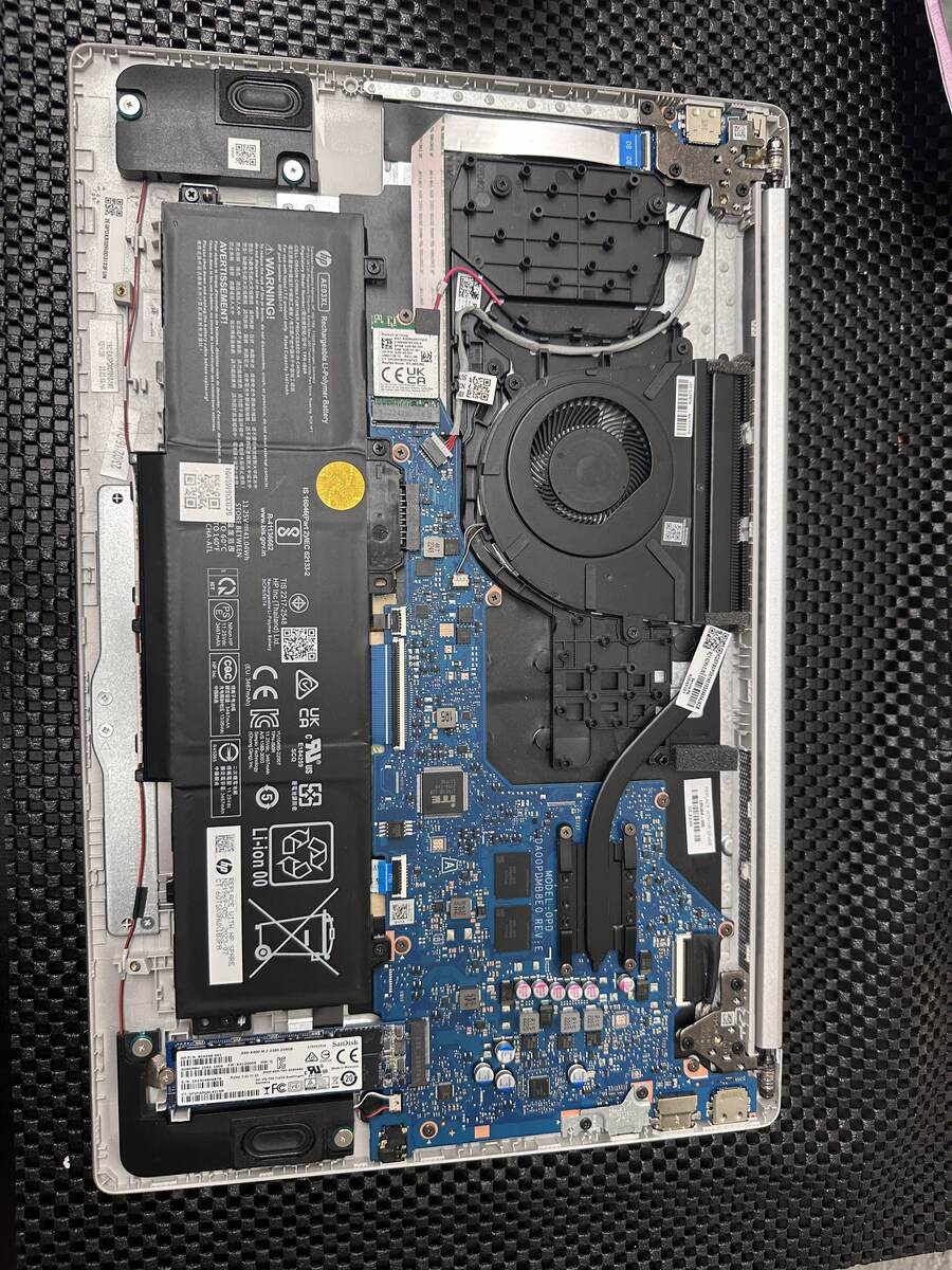

von meinem Laptop ist das Bios defekt. Er startet immer wieder neu mit
dem Fehler CMOS-Reset-Fehler (502). Ich möchtet gern mit dem ch341a
programmer einen passendes Bios aufspielen. Leider finde ich keines, nur
eine .EXE Date von der HP Seite die beim entpacken 4.bin Dateien
ausgibt. Der Laptop ist ein:
HP Notebook 15-fc0153ng.
SN# 5CD3125BVH
ProdID 7N6C9EA#ABD
Bios Datei vom Chip und von diesem im Anhang. Vielleicht kann mir jemand
helfen.
VG Martin

von Stephan S. (uxdx)
bios_hp.bin (16 MB)
Das ist ein binärer File mit genau 16 MB, müsste genau in das 25R128JWSQ
reinpassen. Das ist aber nur 1, Du schreibst was von 4 Dateien.
Problem ist oft, das die Intel ME häufig im BIOS nicht enthalten ist.

von Harald K. (kirnbichler)
Wie kommst Du anhand dieser Fehlermeldung auf die Idee, das "BIOS"
könnte defekt sein?
Wäre es defekt, würde der Rechner entweder überhaupt nicht mehr starten
oder aber einen Prüfsummenfehler ausgeben (Checksum Error).
Die Stützbatterie für RTC und "CMOS" ist leer.

von Kilo S. (kilo_s)
Und wo ist jetzt das Problem?
Die Anleitung wie das mit flashrom geht hast du, das BIOS anscheinend
auch.
Funktioniert das Schreiben nicht?
Kann sein das der Schreibschutz über den WP Pin aktiv ist. Entweder WP
vorsichtig anheben oder besser den ganzen Chip zum schreiben vom
Mainboard nehmen.

das beschreiben des Chips funktioniert! Ich bin auf der Suche nach einem
passenden Bios als .bin File. Da es von der Hp Webseite nur eine .Exe
Datei gibt.

von Martin H. (maddin80)
H. H. schrieb:
> Martin H. schrieb:
>> der Rechner hat keine Stützbatterie.
> Der hat ganz sicher eine:
> RTC battery 697917-001
Und wo?

von H. H. (Gast)
Die Gurke hat tatsächliche keine extra Batterie, sondern versorgt Uhr
und Konfigurationsspeicher aus dem normalen Akku.
Und wieder ein paar Cent eingespart...
Ob S. schrieb:
> OMG
> OK, dann ist also schlicht der Akku tot oder keiner angeschlossen oder
> die Akkuschaltung defekt.
> ->Totalschaden.
Das BIOS steckt in einem Flash, das braucht für das Überleben keine
Versorgung, nur das CMOS-RAM, in dem die Einstellugne des BISO
gespeichert ist. Der im Eröffungsthread dargestellte IC ist das Flash

von A. M. (annell)
Ich habe einmal deine BIOS Datei eingelesen, diese ist schon fehlerhaft!
Bekomme keine Seriennummer etc zurück...

von Thomas Z. (usbman)
> Und wo?
bau die SSD ab, dann kommst du die Batterie. Etwas unbeholfen oder?

von Adam P. (adamap)
Ne, mein HP hat auch keine.
Wenn Akku leer, dann kommt auch immer die Meldung und BIOS verliert
einstellungen. Mega blöd gemacht.
