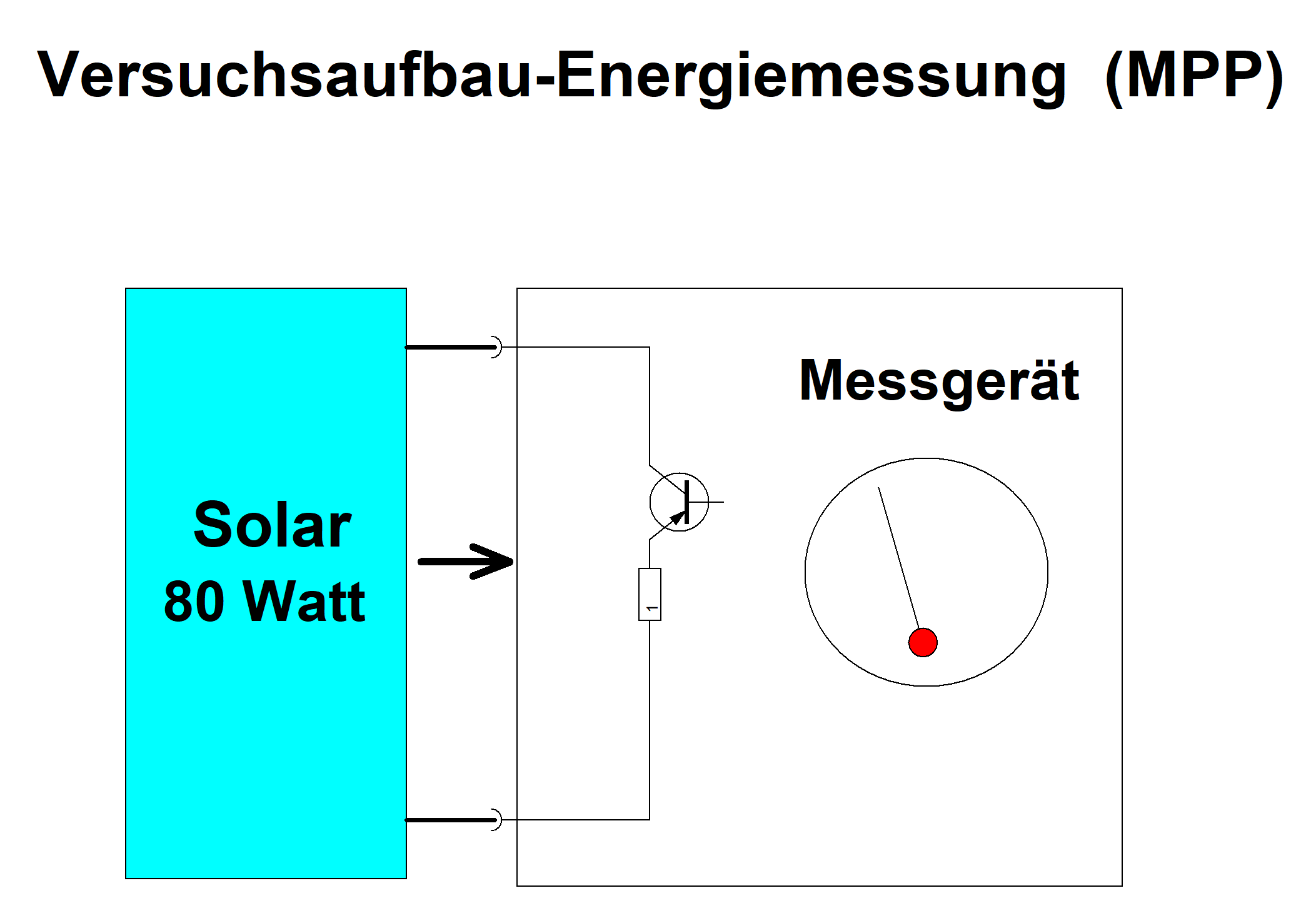

diese kleine autarge Schaltung sucht den MPP eines 20V Solarmoduls
und errechnet den Energieertrag in kWh bzw. Wh.
Prinzip:
Der Transistor wird durch die anliegende PWM-Spannung leitend und
belastet dadurch das Solarmodul und wandelt die Energie in Wärme um.
Durch die Strom- und Spannungmessung ist eine Leistungsberechnung an der
Schaltung möglich.
Bei der maximalen Leistung (MPP) speichert der ATmega8
die Leistung und die Spannung.
Bricht die Spannung am Solarmodul zusammen,
dann beginnt erneut der Suchvorgang (ca.10s).

Was für eine Art von Bauteil ist das rote zwischen Emitter des
Darlington und Ground?
Mit einem ohmschen Widerstand würdest du im Takt des PWM lediglich hart
zwischen Maximal- und Minimallast umschalten. Die Maximallast entspricht
der Leistung bei einem Zusammenbruch der Panelspannung auf etwa
Versorgungsspannung des µC.

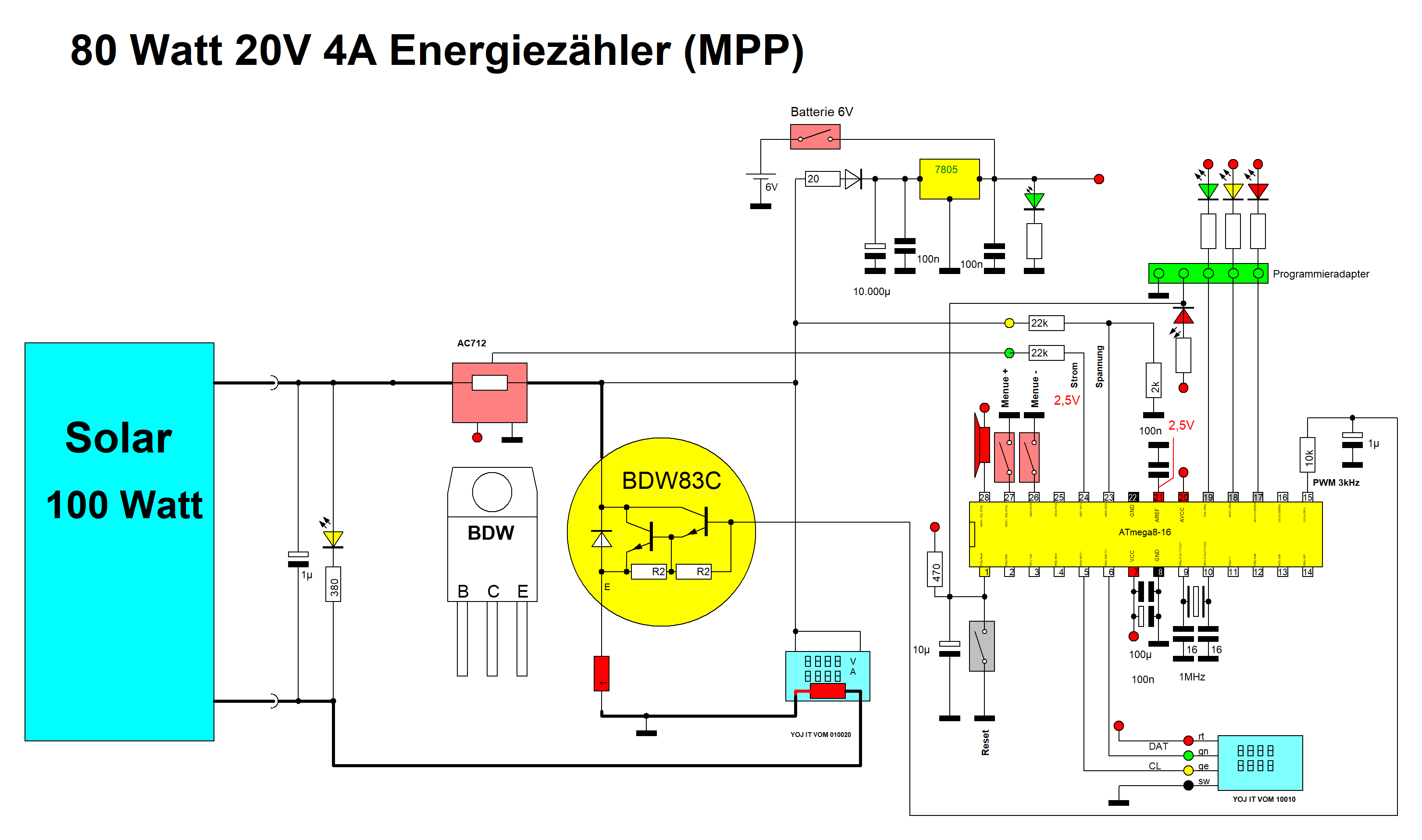

Um den MPP eines Solarmoduls zu finden, musst Du auf einen stabilen
Arbeitspunkt einregeln können. Dein RC-Tiefpass an der Basis des
Darlington kann das vielleicht, wird aber hoch belastet, da er den
kompletten Basisstrom liefern muss. Ich vermute, da bleibt viel Ripple
zurück und dann hat man keinen stabilen Arbeitspunkt.
Besser wäre ein nachgeschalteter Linearregler, der z.B. den Modulstrom
auf einen Sollwert einregelt und der µC gibt nur diesen Sollwert vor.
Alternativ kann man das auch ganz einfach über eine analoge Rampe
machen, also daß man den Strom ungesteuert langsam ansteigen lässt,
dabei Strom und Spannung misst und daraus die Leistung berechnet.
Entweder bis zu dem Punkt, an dem die Leistung abzufallen beginnt (MPP
erreicht bzw. leicht überschritten) oder über die komplette Kurve und
dann das Maximum ausgeben, ganz wie man möchte.
Wichtig ist ein geregelter Strom (geregelte Modulspannung sollte auch
gehen wenn man das besser findet), die Modulleistung wird dann im
Leistungshalbleiter frei. Bei einem 100W Solarmodul kriegt man das noch
hin, bei den heutigen 500W-Modulen muss man da schon mehr aufbieten.
Sonst raucht der Transistor ab. Da braucht man dann mehrere (etwa wie in
einem starken Linearnetzteil oder Endstufen) mit tauglicher
Lastverteilung.

Wie willst du denn die 100 Watt vom BDW83C abführen?
Der hat einen thermischen Widerstand von 0,82 °C/W. Dazu kommen ungefähr
0,3 °C/W für den Übergang zum Kühlkörper. Macht bei 100 Watt also 112 °C
aus.
Wenn der Kühlkörper nur 40°C hat, dann ist der Transistor schon am
Limit. Mir wäre das zu knapp.

Hallo Ben,
Der Darlngton-Leistungs-Transistor BDW besitzt eine sehr hohe
Stromverstärkung.
Bei 4A Kollektorstrom benötigt er nur einen Basisstrom im uA Bereich.
Damit ist die Belastung der RC-Kombination vernachlässigbar gering.
Die Spannung an der Basis (gegen GND gemessen) wird durch die 3kHz
8-Bit-PWM kontinuierlich erhöht.
Die Spannung und der Strom gemessen, die Leistung errechnet.
Bei der größten Leistung merkt sich der AVR den PWM-Wert und die
dazugehörige Leistung.  MPP  genannt.
Solange, bis die Spannung am Panel ca. 12V unterschreitet. Dann stoppt
der Suchlauf. Und es beginnt ein neuer Suchlauf...
> eine sehr hohe Stromverstärkung.
Schön schön, aber da Du keinen Basiswiderstand verbaut hast, nuckelt der
über 1,2V Basisspannung alles weg, was er kriegen kann.

von Bernhard S. (bernhard)
Ben B. schrieb:
> da Du keinen Basiswiderstand verbaut hast, nuckelt der über 1,2V
Nicht ganz. Denk nochmal darüber nach. Ein Basiswiderstand wird
theoretisch überhaupt nicht benötigt.
Der Emitterwiderstand (1 Ohm) ermöglicht erst die eigentliche
Spannuns-Stromregelung.
Bsp. Baaisspannung von 2V. Der Transistor wird leitend und es fließt ein
Strom durch den 1Ohm-Widerstand.
Sein Spannungsabfall wird größer, bis der Transistor kaum noch eine
U(B-E) abbekommt und er verringert den Stromfluss. Das System regelt
sich dann selber ein.
Aber nur wenn das PV-Modul auch ordentlich Strom liefert. Im Schatten
sieht's anders aus, da kommen keine Ampere aus einem 100W-Solarmodul.
In meinen Augen ist das einfach Murks. Bipolare Transistoren sind
stromgesteuert, nicht spannungsgesteuert.
Aber wenn Du sowieso alles besser weißt und Deine Schaltung in Deinen
Augen der absolute Perfektionismus ist - wieso stellst Du sie dann hier
überhaupt zur Diskussion?

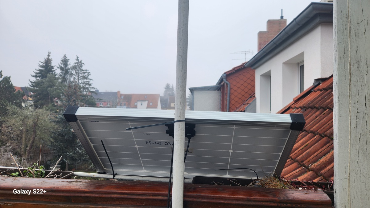

Dieses 60 Watt Solarmodul, liefert um 12 Uhr, Sonnenhöchststand, nur 8
Watt bei Nebel.

MPP liefert, wird der Kondensator fast linear aufgeladen, geht bei
großen Modulen mit über 11A sehr schnell, muss man einen entsprechend
großen Kondensator nehmen.
von Michael B. (laberkopp)
Bernhard S. schrieb:
> ist der MPP gefunden, dann liegt die halbe Spannung am MPP-Modul an
Sicher nicht, eine Diodenkennlinie ist keine Widerstandskennlinie.
> Die Aufladezeit wäre ein Indikator für die Leistung des Solarmoduls.
Nein, da wahrend des Aufladevorgangs die Solarzelle die meiste Zeit gar
nicht mit ihrer maximalen Leistung genutzt wurde.
> Doch wie wird dann der MPP ermittelt?
Du müsst noch sehr viele Grundlagen über Photovoltaik lernen. Das ist
erst ein erster Schritt.
