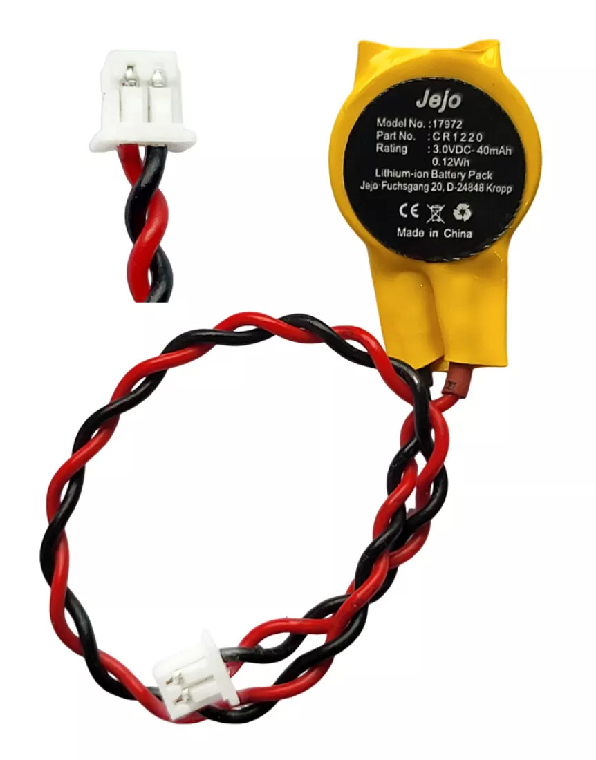

Schlimmstenfalls schneidest Du bei der alten Zelle das Kabel ab und verbindest es mit der neuen.
Geht auch mit unbedrahteten Zellen. Da sich Löten verbietet, weil die Zelle dabei Schaden nimmt, praktiziere ich schon lange eine andere Methode. Die Kabelenden ca. 1,5cm abisolieren und den blanken Draht zu einer Schnecke zusammendrehen. Die Schnecken mittig auf der Zelle positionieren und das Ganze mit eng passendem Schrumpfschlauch überziehen. Bei den geringen Strömen einer CMOS-Batterie reicht diese Kontaktierung völlig aus. Vorsichtige Naturen können das Kabel zusätzlich mit Kleber fixieren.
Nein natürlich ist das NICHT betriebsicher. Dein Gluck ist nur, dass die backup-Batterie nur bei fehlendem Hauptakku wichtig wird.
Es gibt zillionen Angebote von CRxxxx Zellen mit Lötfahnen, für Platinenmontage, an die man oroblemlos Kabel anlöten kann so dass dein Pfusch nicht nötig ist.
Lu schrieb:
CR2032 mit Kabel gibt es doch reichlich bei A*.
Wahrscheinlich, aber welche davon hat den passenden Stecker? Polung, Pinabstand und Verriegelung sind doch bei jedem Board unterschiedlich. Ich hab' hier mindestens 3 Varianten und keine kann man einfach so kaufen, mangels Teilenummer.
Das Fachgeschäft in der Stadt war auch etwas überfordert: "ja, wir besorgen sicherheitshalber 2 verschiedene". Das waren dann 2 gleiche für je 16 (sechzehn) Euro :)
Nur daß man die selten rumliegen hat, wenn man sie gerade dringend braucht. Laberköppe nennen es Pfusch, Praktiker zigfach bewährte Improvisation.
Wenn ausreichend Platz im Gerät ist, lötet man an den Leitungen der alten Batterie einen passenden Sockel an und steckt da die neue Batterie rein. Das ganze kann man dann zur Isolation vorsichtig mit Schrumpfschlauch umhüllen; stellt man sich dabei vorsichtig an und schrumpft nur das Ende, durch das die Leitungen führen, muss man den Schlauch zum Batteriewechsel nur auf der Leitung zur Seite schieben statt ihn zerstören zu müssen.
Sichere Kontaktierung, sichere Wechselbarkeit ... man braucht nur einen Sockel, bevorzugt eine SMD-Variante, die hat keine abstehenden Beinchen und ist i.d.R. recht flach.
