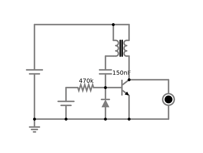

Es geht auch mit einem kleinen Hilfsstrom, wie in der Anlage mit
Siliziumtransistoren, den Joulethief mit einer Versorgungsspannung von
0,45V (Solarzelle) im Leistungskreis zu betreiben.
Vom Ausgang kann auch etwas von der höheren Spannung abgegriffen werden
um die Hilfsbatterie zu laden.
Dafür werden aber Transistoren mit sehr hohem hfe (without internal
darlington topology) benötigt.
Zum Beispiel
NEC 2SC3622 - 2SC3624 (1000-3200)
Sanyo 2SC3689 (800-3200)
Sanyo 2SA1434 (500-1200)
BC546C-BC550C NXP hfe 420-800

von Otto K. (opto_pussy)
Wolf17 schrieb:
> Bitte Fotos oder Scans vom gesamten Schulbuchartikel, damit man
> versteht, wie sich die das gedacht haben.
Wahrscheinlich ist im Schulbuch in der Aufgabenstellung dieser
Schaltplan abgebildet, denn von einem Joule Thief hat Klaus nie was

Otto K. schrieb:
> dieser
> Schaltplan abgebildet...
Denke ich auch, die Kartoffel soll nur die Basisspannung liefern.
Uwe
