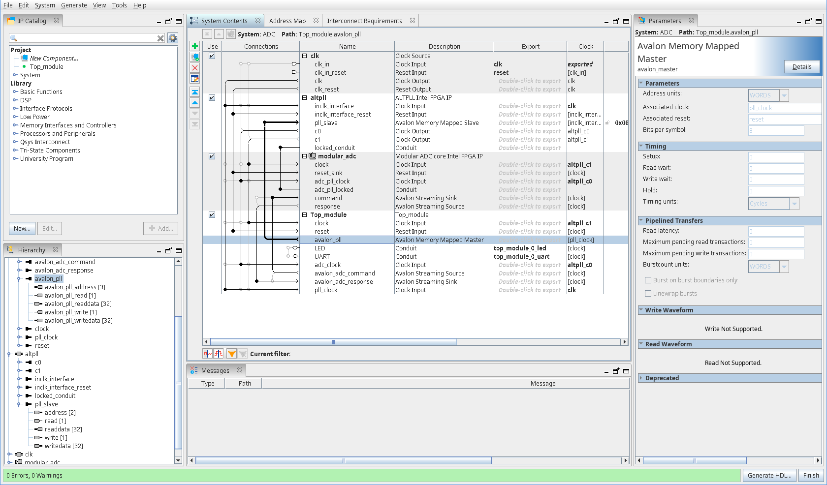

Moin,
es geht um den Intel Max 10 (10M08SA) unter Quartus Prime 22.1 auf Lubuntu.
Ich möchte im Platform Designer die ALTPLL nutzen, weil ich die für den ADC brauche. Die PLL hat ein Avalon Memory Mapped Slave Interface. Dafür habe ich in meiner eingebundenen Top-Level-Entity die entsprechenden Ports angelegt.

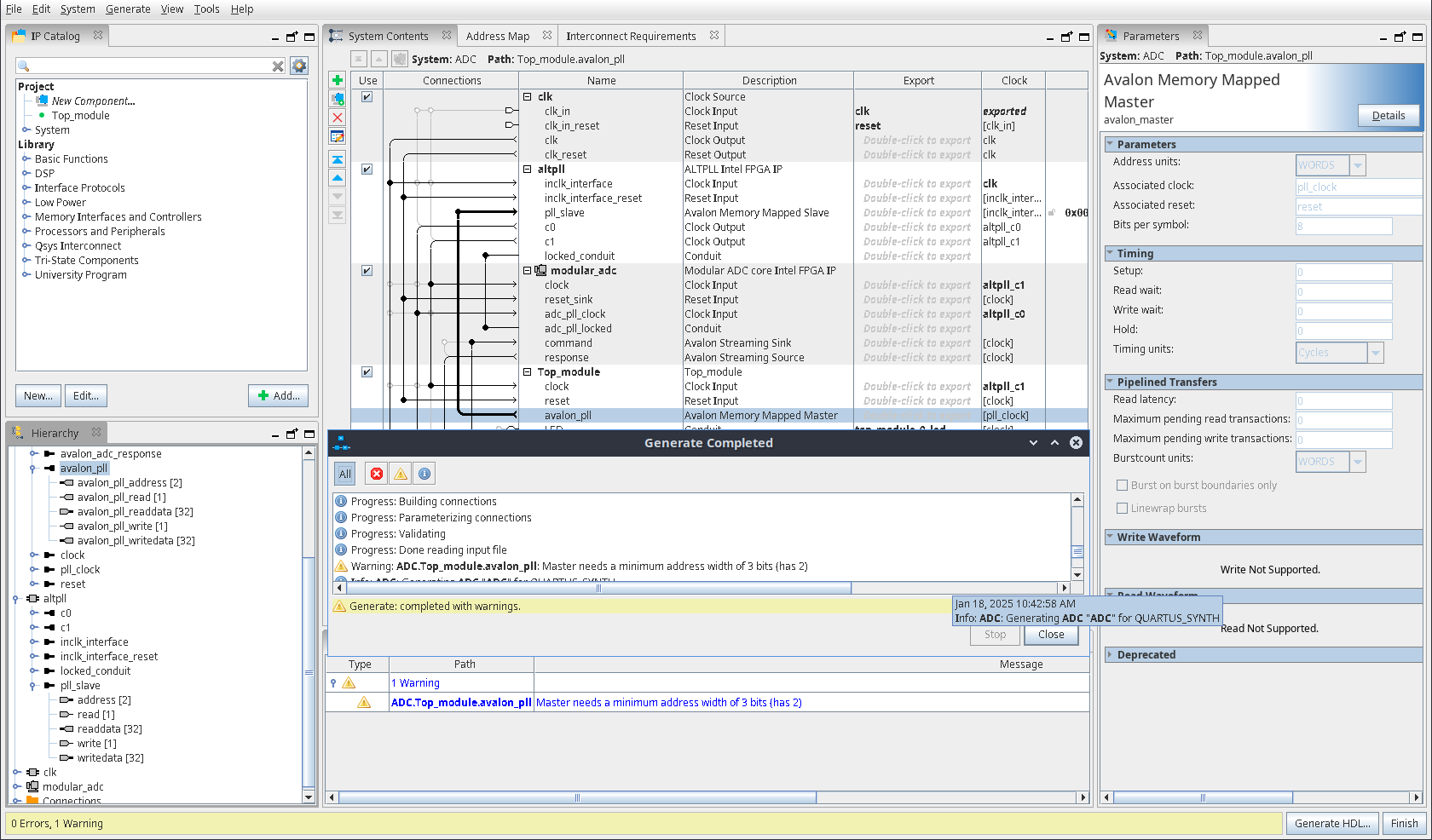

Der PLL-Slave hat eine Addressbreite von 2 Bit. Wenn ich in meiner Entity die Adressbreite auf 2 setze (1 downto 0), kommt die Warnung, dass die Addressbreite mindestens 3 sein muss (Warnung_Address_Width.png)

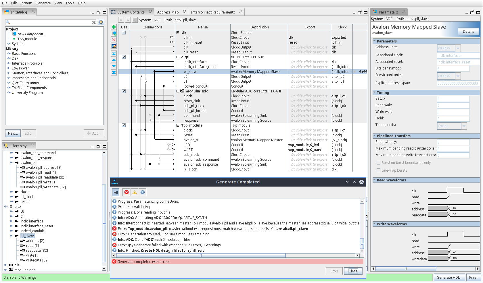

Setze ich sie auf 3 oder höher, kommt bei Generate HDL der Fehler "Master without waitrequest must match parameters and ports of slave" (Fehler_PLL_Slave.png)
Laut Avalonspezifikation ist Address Width 1-64. Es ist also keine grundsätzliche Einschränkung von Avalon. (https://www.intel.com/content/www/us/en/docs/programmable/683091/20-1/memory-mapped-interface-signal-roles.html)
Die Frage: Woran liegt das? Übersehe ich was? Ist das ein (weiterer) Bug im Platform Designer? Kann ich die Warnung ignorieren?

Gerade habe ich es nochmal ausprobiert und jeweils einen neuen Avalon Memory Mapped Master und Slave angelegt und bei dem Master kam die gleiche Warnung. Es hat also anscheinend nichts mit der PLL zu tun. Da war ich auf der falschen Fährte.
OP #7813726
Falls es jemanden interessiert: Ich habe die Lösung zu der Warnung gefunden. Im Master-Interface kann man als "Burstcount Units" WORDS oder SYMBOLS wählen. Die Warnung ist weg, wenn man SYMBOLS wählt. Wählt man WORDS, hängt die geforderte Adressbreite von der Datenbreite ab. Bei 32 Bit Datenbreite werden mindestens drei Bit in der Adresse gefordert, bei 64 Bit Datenbreite mindestens vier Bit Adressbreite.
Damit bekomme ich die Warnung aber trotzdem nicht weg, denn wenn ich im PLL-Interface Symbols wähle, gibt es wieder den Fehler, dass ohne Waitrequest die Parameter gleich sein müssen. Da werde ich aber jetzt erstmal nicht weitersuchen.
