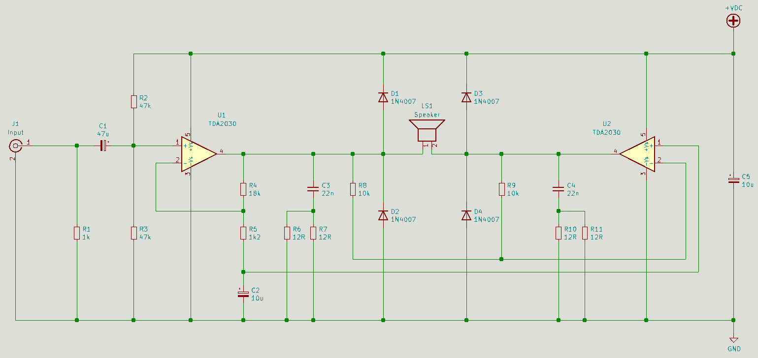

H. H. schrieb:
> https://bizweb.dktcdn.net/100/522/662/files/tda2030.png
Supi, 1R vor der LED wird aber ziemlich hell
Christian S. schrieb:
> Die verbauten Widerstände sind tatsächlich hochohmiger als in der
> Schaltung aus dem Dabla.
Ist wohl besser.
> Jedenfalls wird es eine Endstufe mit Ausgangselko sein
Leider, der TDA2030 hätte besseres verdient aber dann jammert die
Kundschaft wieder wegen bipolarer Versorgungsspannung.
von H. H. (hhinz)
Michael B. schrieb:
Ja, aber wenigstens ein offensichtlicher Fehler. Und für D1/D2 sind wohl
auch keine 1N400x verbaut worden.

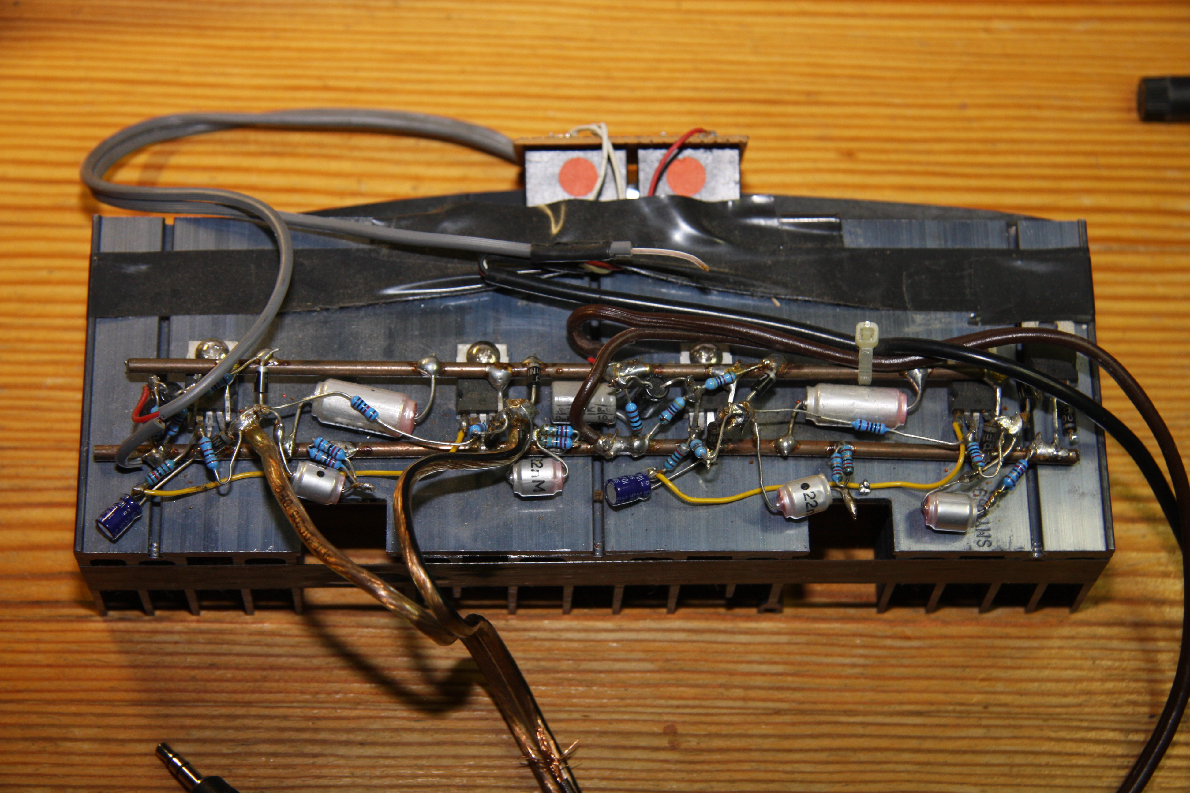

> Brückenendstufe mit 18V Bleiakkus.
Bei mir ebenso. Allerdings nur mit 12…14V im Auto. Siehe Bild.
Jobst

von Jobst M. (jobstens-de)
Gibt noch die Schaltung zu dem obigen Bild. Mal eben schnell erzeugt…
Edit: Würde ich heute anders dimensionieren ...
Jobst

von Christoph K. (chriskuku)
> Christoph K. schrieb:
>> Ich will ihn benutzen als Kleinleistungsverstärker, um einen Spiralhall
>> mit einer 15 Ohm Treiberspule zu betreiben. 5V Betriebsspannung.
>> Vielleicht 3 W maximal
> Wie willst Du mit 15Ohm und 5V an die 3W erreichen? Klappt ja noch nicht
> mal in Brückenschaltung (solange man keine weiteren Hilfsmittel
> einsetzt) ...
Ich will die 3W nicht „erreichen“, ich schätzte das als obere Schranke
meiner Leistungsentnahme, weil der Einwand kam, daß Kühlkörper viel zu
klein etc.
Danke, Jobst, für die Mühe, die Du Dir gemacht hast.
Und was 21. Jh. betrifft: ja, es ist antikes Equipment. Und es soll bei
dem bleiben, nur die Ansteuerung sollte etwas vereinfacht werden. Es
wurden in der Vergangenheit zunächst Netztrafos  verwendet, die eine
ECC82 betrieben und das Signal wurde dann mit einem AÜ auf 15 Ohm
Ausgangsimpedanz heruntertransformiert. Später waren es
Transistorstufen, aber immer mit einem AÜ.
Der Versuch hier sollte endlich mal den AÜ eliminieren bei
gleichzeitigem Beibehalten des antiken Spiralhalls.
Und auch den Schaltungsaufwand reduzieren.
Man könnte natürlich auch einen Digitalhall/Delay und was nicht alles da
einbauen. Aber es geht ums weitgehende Beibehalten des antiken Sounds.
Ich hänge auch nicht an den 5V, im Gegenteil. Und der Versorgungsbereich
bietet mir ja die Möglichkeit, auch ohne Brückenschaltung auszukommen.

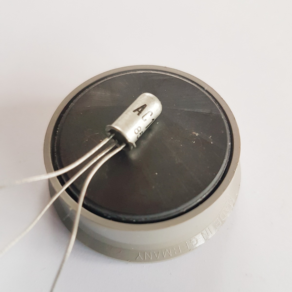

Aus welchem Material sind denn die Gehäuse der AC187/188 gefertigt?
von Sherlock 🕵🏽‍♂️ (Gast)
Aus schweineteurium.
von Otto K. (opto_pussy)
Harald W. schrieb:
> Dergute W. schrieb:
>> eisenlose Endstufe mit AC187/188 Transistoren
Du hast recht, das Gehäuse muss wohl Eisen enthalten, zumindest bleibt
der AC178 am Dauermagneten kleben.
Ich dachte vorher immer, Germaniumtransistoren bestünden einfach nur aus
einem tiefgezogenen Aluminiumbecher (wegen der besseren Wärmeabfuhr).
von Thomas S. (Firma: Chipwerkstatt) (tom_63)
Passt doch. Das Teil ist perfekt abgeschirmt. Die wussten schon, wie es
geht.
von Roland F. (rhf)
Dann wären es aber doch Aluminiumtransistoren...
