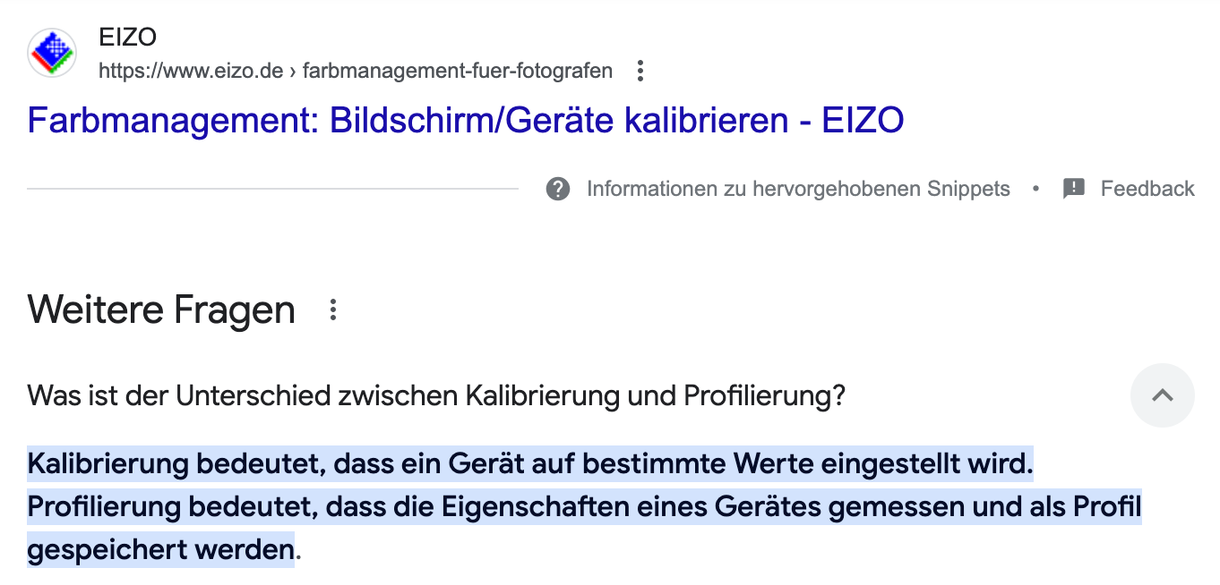

Ich finde das garnicht soo schlimm und sehe da auch keinen Gegensatz.
Kalibrieren im Sinne von "optimal Einstellen" und Profilieren (ein
Profil erstellen) im Sinne von "Eigenschaften detailliert ermitteln und
aufschreiben".

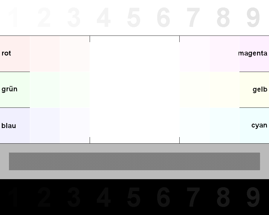

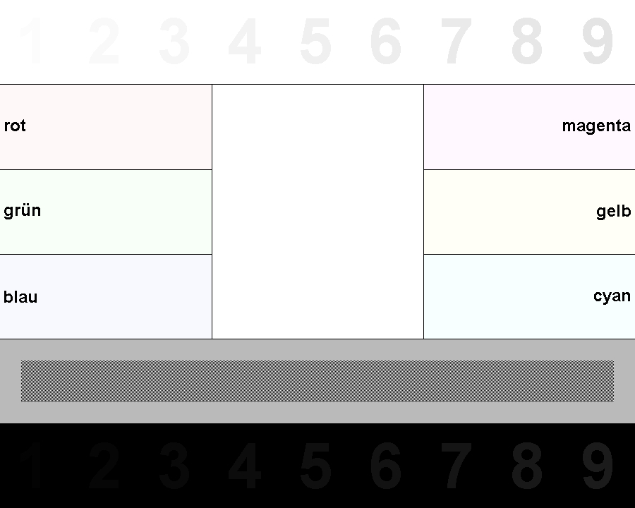

Man kann versuchen den hell-dunkel-Kontrast so zu setzen, daß man
möglichst viele Abstufungen erkennen kann, und danach die Farbe tonfrei
passend zu machen. Ja, da geht etwas, man kann in Fotos (und Spiel) in
den Schattenbereichen und Hellen mehr Details unterscheiden, ja, aber
vielleicht mag man das Bild dann nicht mehr, alles etwas flau.
Die beiden Bilder im Anhang , versuchen mit Gamma und Helligkeit
möglichst viele Zahlen sichtbar machen; und die Farbpastelle als Farben
erkennbar machen.
