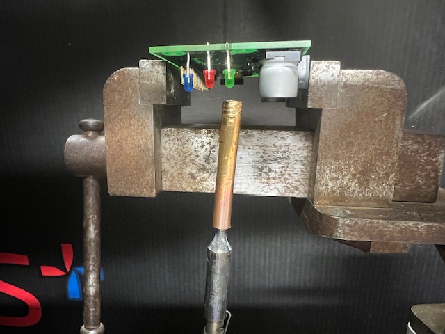

Herausforderung war das große, mit der Massefläche  auf der Gegenseite
thermisch gut verbundene Expad.
Habe ein 6mm Cu-Rohrstück so aufgebohrt, dass es gut auf die Spitze
eines kleineren Lötkolben passte.
Den Lötkolben senkrecht an die Tischkante geklemmt. Darüber die
Leiterplatte mit Massefläche zum Kupferrohr, direkt unter dem zu
tauschenden Chip. Ausrichtung mit dem Tischschraubstock war etwas
fummelig, zumal der schon etwas eingerostet war :-)
Heißluftstation fertigmachen. Lötkolben einschalten und Temperatur auf
der Chipseite beobachten.
Bei 100 Grad die auf 350 Grad eingestellt Heißluft von oben auf den Chip
geben und alle paar Sekunden mit der Pinzette vorsichtig den Chip
geprüft.
Schätze mal, hat um 10s gedauert bis der sich gelöst hat.
Lötkolben von unten sofort entfernt und ausgeschaltet.

- Neuen Chip an den senkrechten Kanten der Pads verzinnt
- PCB wie beim Auslöten mit Kontaktheizung von unten eingespannt
- Lötkolben mit reduzierter Leistung einschalten
- Flux aufbringen
- bei ca 90 Grad Oberflächentemperatur Chip sorgfältig auflegen um
sofort mit Heißluft von oben heizen.
- Sobald das Zinn schmilzt bzw. sich der Chip minimal bewegt einmal kurz
mit der Pinzette nachdrücken.
- heizen einstellen

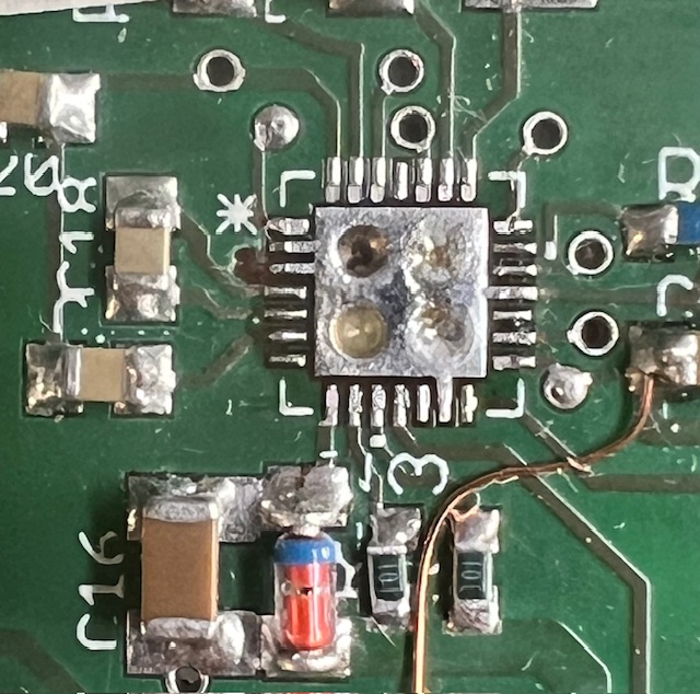

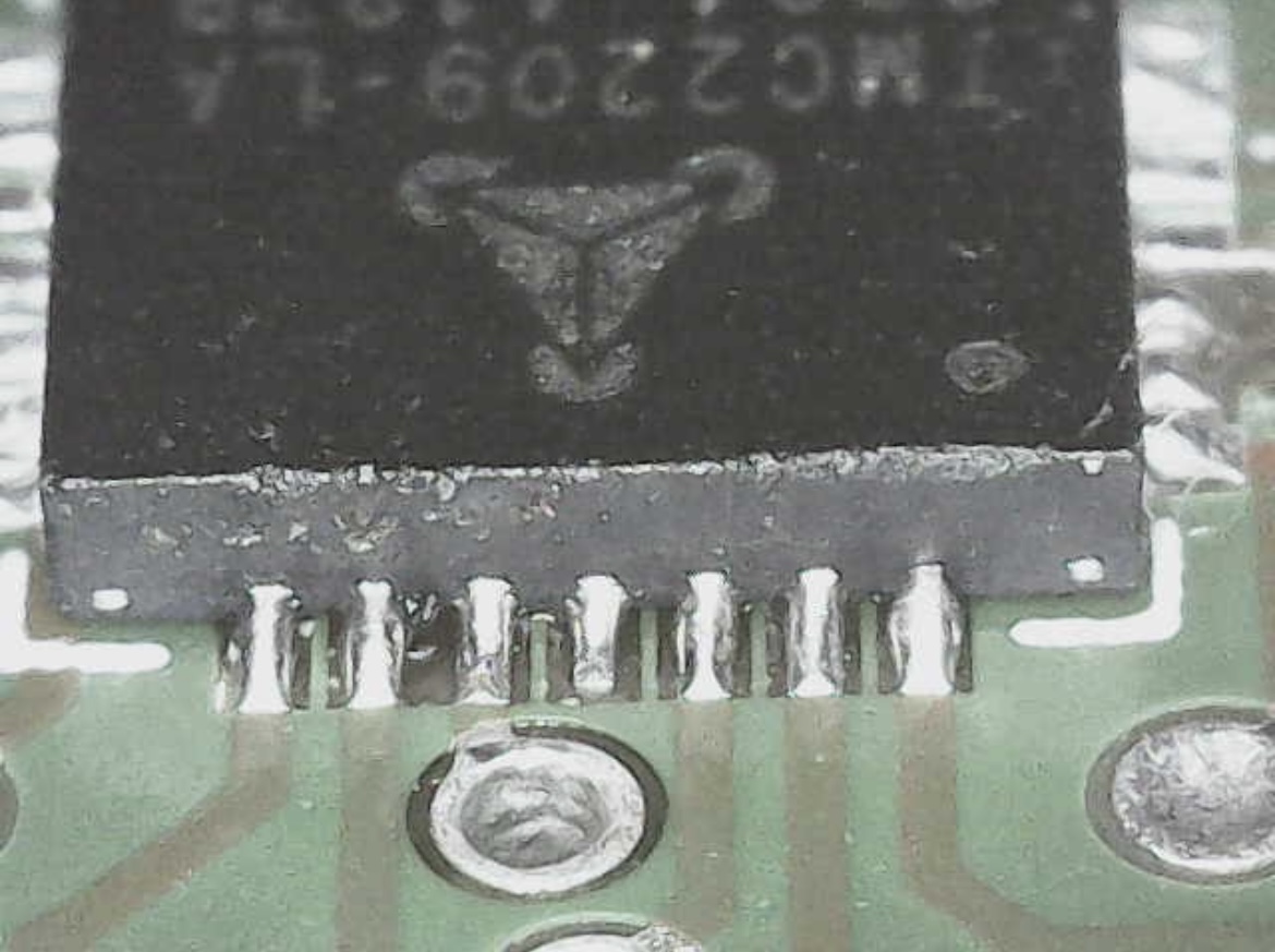

Nach der Prozedur waren rund 20 Pins gut verlötet. Die fehlenden mit dem
Lötkolben nachgearbeitet, ebenso das Expad.
Zeitaufwand ca 30-45min beim ersten ( erfolgreichen) Versuch.
Die Platine hat’s sehr gut überstanden.
