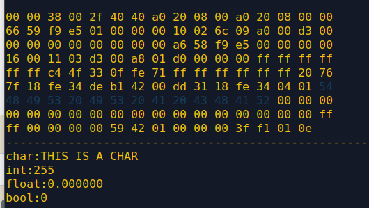

Hallo Leute, ich komme nicht weiter.
Ich empfange hier auf meinem PC ein Packet welches im Payload ein
String (Char array enthält, ein INT, FLOAT, BOOL).
54
00 00 38 00 2f 40 40 a0 20 08 00 a0 20 08 00 00
66 59 f9 e5 01 00 00 00 10 02 6c 09 a0 00 d3 00
00 00 00 00 00 00 00 00 a6 58 f9 e5 00 00 00 00
16 00 11 03 d3 00 a8 01 d0 00 00 00 ff ff ff ff
ff ff c4 4f 33 0f fe 71 ff ff ff ff ff ff 20 76
7f 18 fe 34 de b1 42 00 dd 31 18 fe 34 04 01 54
48 49 53 20 49 53 20 41 20 43 48 41 52 00 00 00
00 00 00 00 00 00 00 00 00 00 00 00 00 00 00 ff
ff 00 00 00 00 59 42 01 00 00 00 3f f1 01 0e
Die Daten werden vom Sender und Empfänger 1:1 aufgebaut:
typedef struct struct_message
    uint8_t header[95];
    char a[32];
    int b;
    float c;
    bool d;
} struct_message;
struct_message myData;
Damit ich den Anfang erwische, habe ich den Header als Dummy im Struct
angelegt (uint8_t header[95];).
Auf der Empgfängerseite kopiere ich mir das mit memcpy in das Struct.
Soweit so gut, die Zeichenkette wird korrekt ausgegeben aber INT,
FLOAT,BOOL
nicht. Die Werte scheinen als little Endian abgelegt.
Wie gehe ich damit um?
    memcpy(&myData, data, sizeof(myData));
                        printf("char:%s\n", myData.a);
                        printf("int:%d\n", myData.b);
                        printf("float:%f\n", myData.c);
                        printf("bool:%d\n", myData.d);
Auf der Senderseite werden die Daten wie folgt erzeugt:
    // Set values to send
    strcpy(myData.a, "THIS IS A CHAR");
    myData.b = 65535;
    myData.c = 54.25;
    myData.d = true;
Auf dem Bild im Anhang ist das Char Array markiert, die Nullen nach den
Werten entsprechen (char a[32]) den 32 byte. Danach steht der INT
Wert (65535) in Hex FF FF, dann Float (54.25) in Hex 00 00 59 42.
Zum schluss Bool (1) in Hex 01. Alles 4 byte lang.
von J. S. (jojos)
Das sollte passen, aber das alignment wird dir den krummen Start nach 95
Byte verschieben.
von Daniel G. (denial)
Du schreibst dir kleine Funktionen, die die Bytes tauschen. POSIX
definiert dafür die Funktionen htonl, htons, ntohl und ntohs, die
zwischen der Endianess der CPU und Big Endian konvertieren.
von Hmmm (hmmm)
Wenn Du bei einem int statt 0xffff empfängerseitig 0xff rausbekommst,
klingt das nicht nach einem Endianness-Problem (dann wäre es
0xffff0000), sondern nach einem Alignment-Problem.
Dein header[95] schreit geradezu danach.
von Oliver S. (oliverso)
Neben big/little endian gäbs auch noch das Stichwörter alignment, dazu
packed.

von Hmmm (hmmm)
Welle 🧐 S. schrieb:
> Wenn das Alignment nicht stimmen würde, würde das Char Array nicht
> rauskommen, oder?
Doch, dafür gilt normalerweise 1-Byte-Alignment, also im Endeffekt
keines.
Das Problem beginnt beim int mit 4-Byte-Alignment.
cf 1f 18 dd 02 00 00 00 10 02 6c 09 a0 00 d3 00
00 00 00 00 00 00 00 00 0f 1f 18 dd 00 00 00 00
16 00 11 03 d3 00 a7 01 d0 00 00 00 ff ff ff ff
ff ff c4 4f 33 0f fe 71 ff ff ff ff ff ff 40 79
7f 18 fe 34 18 b8 5f c2 dd 31 18 fe 34 04 01 54
ff 00 00 00 00 59 42 01 00 00 00 1b 60 f5 a6
Packet length:143
myData:140
char:THIS IS A CHAR
int:255
float:0.000000
bool:0
von J. S. (jojos)
140 passt nicht, alignment problem. Auf 1 Byte alignment stellen für die
Struktur, das ist Compilerabhängig.

ENTWARNUNG! Ich habe nochmal die Packete (Wshark) durchgezählt ...
Siehe da:
    uint8_t header[56];       // 2 Byte
    uint8_t action[24];       // 2 Byte
    uint8_t vendor[1];        // 2 Byte
    uint8_t oui[3];           // 2 Byte
    uint8_t noidea[11];       // 2 Byte
    char a[32];               // 2 Byte
    int b;                    // 4 Byte
    float c;                  // 4 byte
    bool d;                   // 4 Byte
}__attribute__((packed, aligned(1))) struct_message; struct_message myData;
Packet length:143
Struct size of myData:136
char:THIS IS A CHAR
int:9999
float:54.250000
bool:1
Bingo!

von J. S. (jojos)
Na Glückwunsch, trotzdem ist es besser den richtigen Header zu
verwenden. Da stecken auch interessante Sachen wie RSSI Werte drin.
von Welle 🧐 S. (w3llschmidt)
Ich habe jetzt aus faulheit die Radiotapdaten rausgepopelt.
Spannend ist, am Ende das FCS Packet.
Das muss ich mir noch erarbeiten.
  uint8_t radio_tap_header[95];
  int b;
  float c;
  bool d;
  uint8_t pad_for_bool[3];
  float e;
  int fcs;
void print_packet(uint8_t *data, int len)
  memcpy(&myData, data, len);
    printf("packet laenge: %d\n",len);
    printf("sizeof(myData): %ld\n",sizeof(myData));
    printf("antenna signal:%d\n", myData.radio_tap_header[30]);
22
    printf("float:%.3f\n", myData.c);
23
24
    printf("float:%.3f\n", myData.e);
25
26
printf("\n");
27
>     int b;                    // 4 Byte
>     float c;                  // 4 byte
>     bool d;                   // 4 Byte
> myData;
Falls das hier mal jemand findet, BOOL ist nur EIN Byte und muss
mit einem Pad[3] aufgefüllt werden ... es hatt nur funktioniert weil
es am Ende stand.
