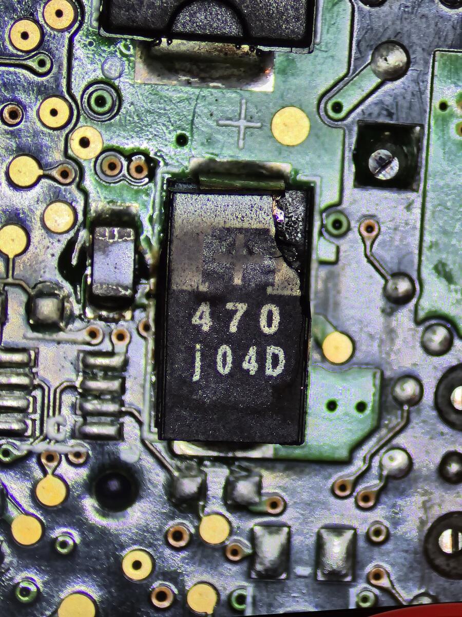

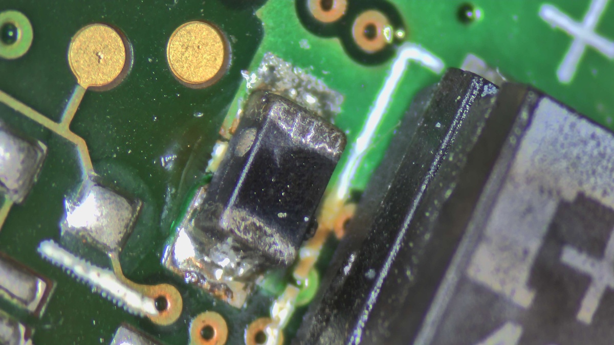

ich habe ein defektes Board von einem OBD Diagnosegerät. Bei diesem habe
ich ein paar defekte Teile gefunden. Eines davon kann ich leider nicht
identifizieren, da ich da noch nicht so erfahren bin. Könnt ihr mir da
weiterhelfen? Fehlen weitere Infos?

> Eines davon kann ich leider nicht  identifizieren
Kondensator 470 µF

von H. H. (Gast)
Wegstaben V. schrieb:
> Kondensator 470 µF
Panasonic POSCAP 470µF/6,3V.
Aber die Serie lässt sich so nicht ermitteln.

Und ich dachte, bei Tantal-Elkos wird als letzte Stelle der
Multiplikator angegeben. Dann wären es hier 47µ (null Nullen), 470µ wäre
471.
Wobei wiederum der Footprint recht groß ist, so das 470µ nich
unrealistisch wären.
von H. H. (Gast)
Kommt ganz auf den Hersteller und die Serie an.
Hier sind es definitiv 470µF.
von Jens G. (jensig)
Wenn Du diese paar nur auf optischem Wege gefunden hast, dann ist davon
auszugehen, dass da noch deutlich mehr kaputt sein wird, was aber dann
nicht so offensichtlich ist.
Standard-Fehler bei solchen Schäden in der KFZ-Branche: verpolt.
von Trop (tropo7)
Vielen Dank für die Antworten bisher.

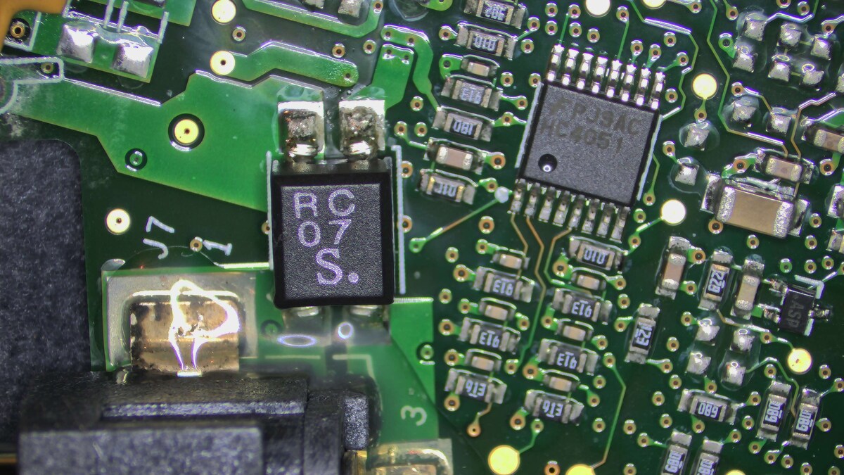

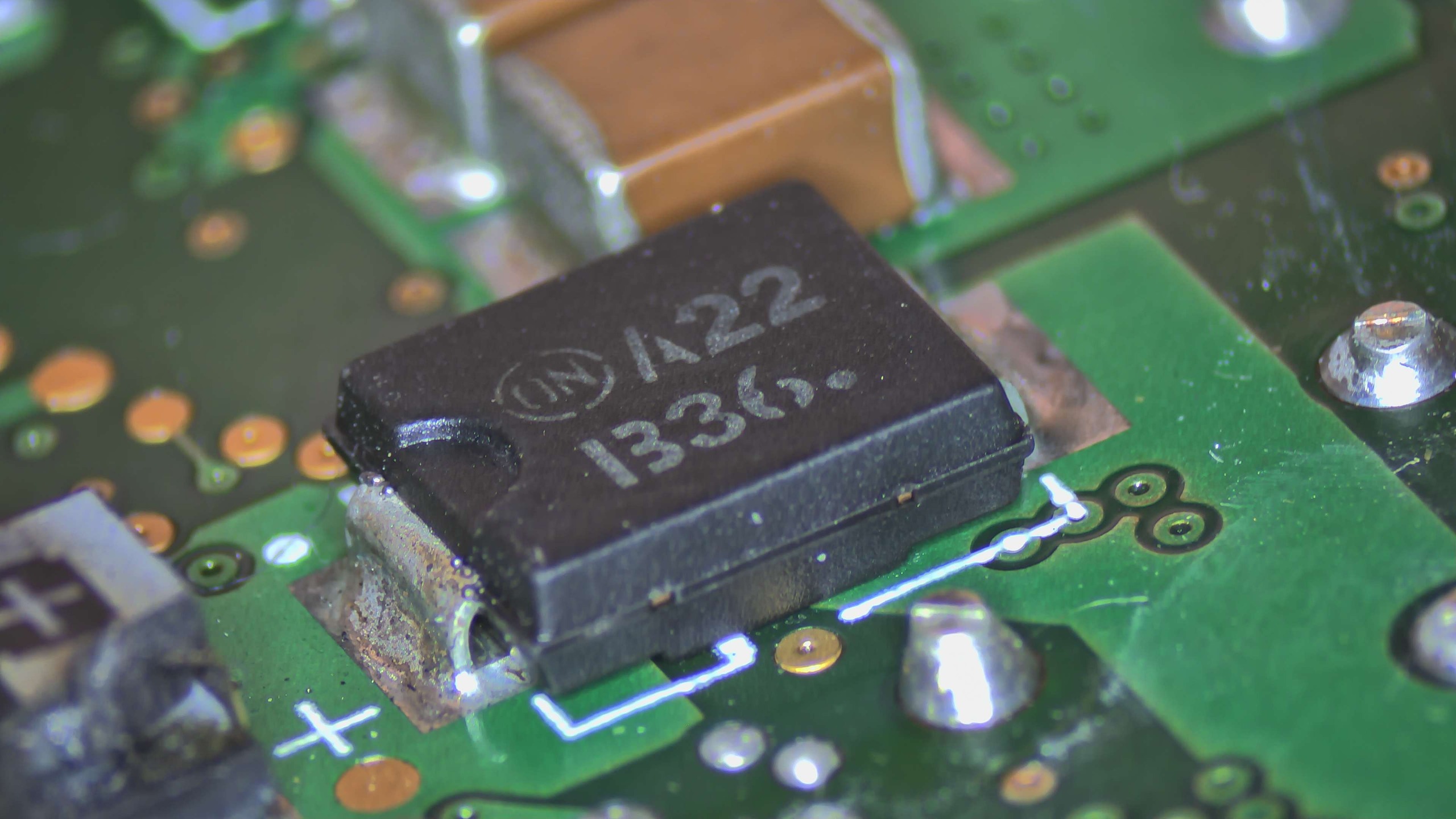

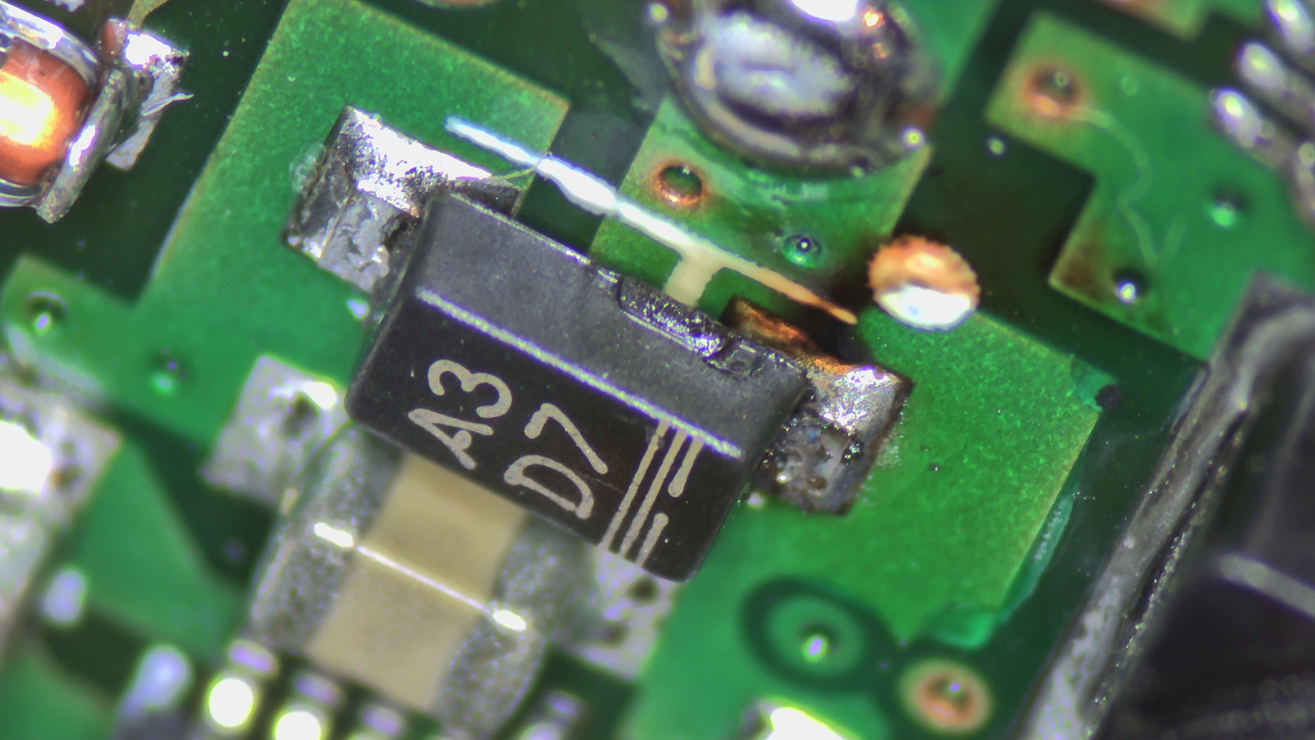

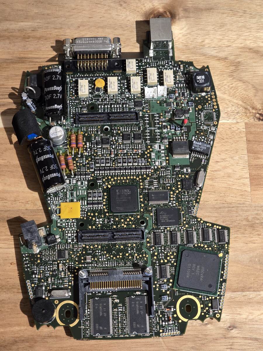

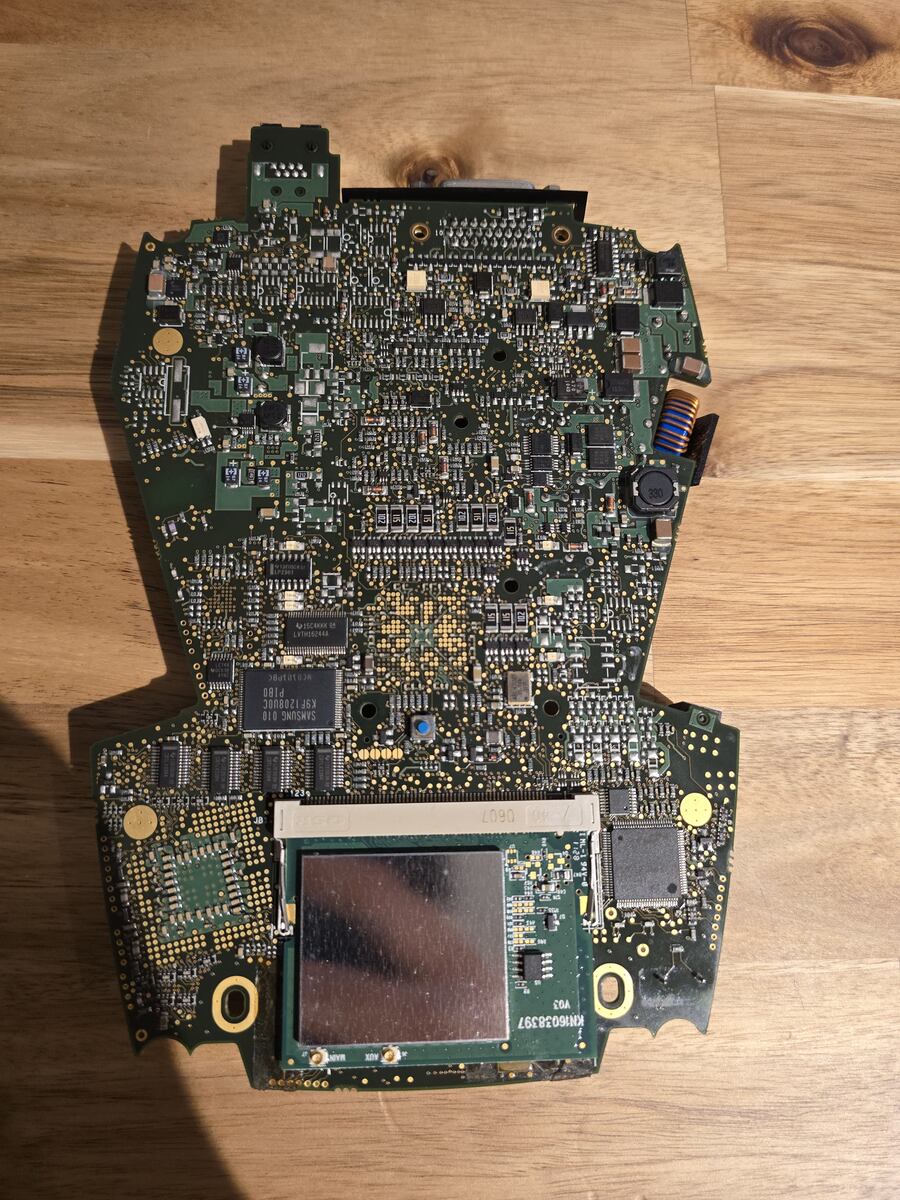

Anbei habe ich noch ein paar Bilder hinzugefügt. Zwei Teile waren
verschmort (470j04D und A3D7). Das andere Teil ist optisch i.O., mit der
Wärmebildkamera sieht man jedoch, dass es heiß wird. Das Teil (RC07S.)
sitzt direkt am Eingang (Ladebuchse) vom Netzteil. Zwischen Plus und
Minus am RC07S gemessen habe ich einen Kurzschluss. Ich habe mal auch
für einen groben Überblick zwei Fotos von der Front- sowie Rückseite der
Platine hinzugefügt.
Ist der Panasonic Kondensator in meinem Fall etwas Spezielles?
Es ist ja zu erkennen, dass zwei parallelgeschaltet sind.
Wenn das so super geklappt hat, könnt ihr mir auch beim Teil A3D7 und
RC07S helfen?
von H. H. (Gast)
Ich mach das mal nach der Reihenfolge.
POSCAP 470µF/6,3V
Schottkydiode 60V/3A
Ferritperle
1N4148 in SMD
Gleichtaktdrossel
