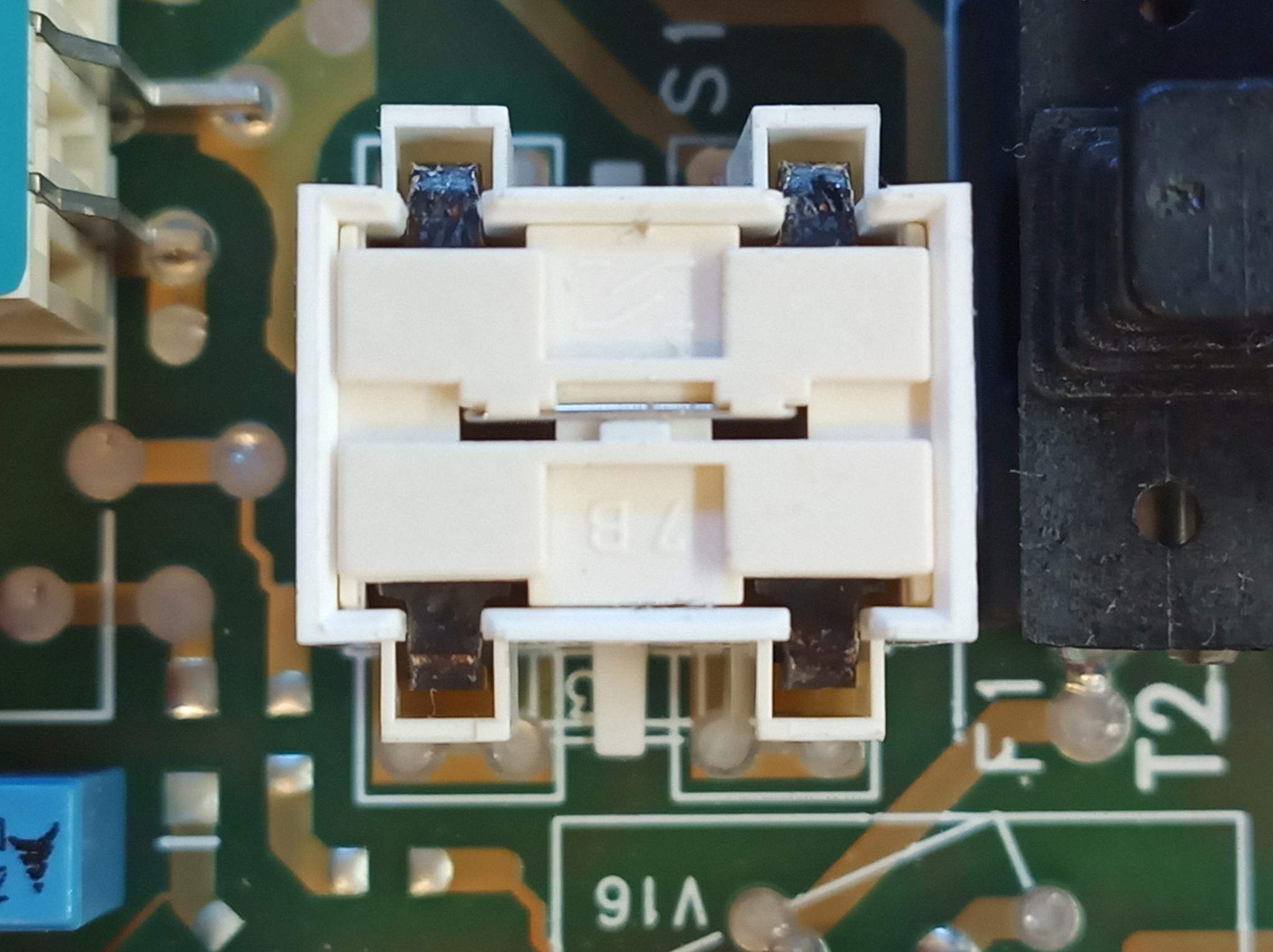

kann mir jemand sagen was das für ein Bauteil auf der Platine ist?
platine.jpg > die Platine. Bauteil links oben
bauteil.jpg > das Bauteil
Danke und Grüße

Sieht wie ein Sicherungshalter für zwei Feinsicherungen aus.
Dann sollte man das Oberteil nach oben herausziehen können

Dachte ich erst auch. Aber da geht nix zum rausziehen. Ausserdem ist
gleich in der Nähe eine Feinsicherung im Halter.
ich habe jetzt mal ein paar Messungen durchgeführt und folgendes
festgestellt:
Ohne PE hab ich an der Feinsicherung keine 230V. Sobald ich PE
anschließe sind an der Sicherung 230V da.
Von daher vermute ich dass es sowas wie eine zusätzliche
Sicherungsschaltung ist, die wenn der PE nicht angeschlossen ist die
Spannung nicht weitergibt.
Danke

Nebenan auf der Platine ist "S1" aufgedruckt. Könnte das ein Taster oder
Schalter sein ? Lässt sich der mittlere Plastikteil in Richtung Platine
drücken ? Ist im eingebauten Zustand gar etwas da, was einen Schalter
betätigen würde ? Ist nur so eine vage Vermutung.

S1 habe ich dann auch gesehen. Dann habe ich das mit dem PE getestet.
Wie oben schon geschrieben. Es muss L, N und PE anliegen. Dann habe ich
an der Feinsicherung 230V anliegen.

Lass' mal das Anschließen von Netzspannung sein, und miss mal den
Widerstand zwischen den Pins (Lötstellen) dieses Bauteils und den
Anschlüsse für die Netzspannung.
Ich hab' das Gefühl, daß das eine stromkompensierte Gegentaktdrossel
sein könnte, die mit dem blauen Kondensator oberhalb zusamen einen
Netzfilter bildet.
Netzspannung wird über den Platinenrand oberhalb des blauen Kondensators
angelegt, richtig?
Ich kann mich natürlich auch irren.
Interessant wäre noch ein Bild senkrecht von oben (und nicht leicht
schief), so daß man auch den Bestückungsdruck zwischen dem Bauteil und
dem blauen Kondensator sehen kann, interessant wäre auch ein Bild der
Platinenunterseite an der entsprechenden Stelle.

so. jetzt weiss ich was das ist.
Es ist ein Schalter für L und N. Hatte bisher die Platine nicht genau
von unten angesehen. Die Platine hat einen runden Ausschnitt unter dem
Teil und da kann man den Schalter an- und ausschalten. Das erklärt dann
auch gleich die Bezeichnung S1.

Es ist keine Sicherung. Es ist ein 2-fach Schalter. Auch steht neben dem
Schalter S1.
Frank O. hat es genau erkannt. Danke
Ja, hätte ich früher draufkommen können ;-)

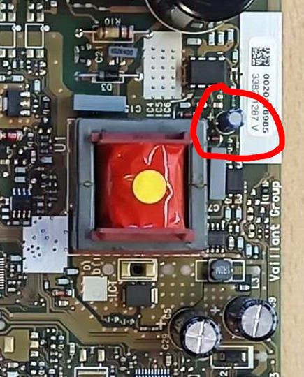

Falls die Kiste nicht mehr funktioniert und du dich fragst warum, ganz
oft liegt es nur an den beiden Elkos, hier C5  und C9.
Den Netzschalter hast du ja schon entdeckt;)

Danke für die Infos. Es hat aber nichts mit Gas zu tun. Die Platine ist
aus einem Hydrostream und defekt. Ersatz wurde vor Jahren eingebaut.
Dann Tausch ich mal die Elkos auf Verdacht.

Der schwarze Klotz auf der Leiterplatte ist übrigens der Zündtrafo. Ein
elektrischer DLE hat eher keinen. Außerdem könntest du die Teilenummer
googeln.

Der markierte Kondensator puffert mit hoher Wahrscheinlichkeit die
Spannungsversorgung für den Regler des Netzteils. Der ist bei Netzteilen
dieser Art auch ein sehr häufiger Kandidat für Ausfälle. Den würde ich
mir auch genauer anschauen und evtl. tauschen.
