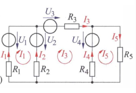

ich versuche das angehängte Widerstandsnetzwerk mithilfe des Maschenstromverfahren zu berechnen. Leider stoße ich auf eine Unklarheit zu der ich keine Lösung finde.
Soweit wie ich das verstanden habe hat die Spannung ein negatives Vorzeichen wenn sie entgegen der Masche läuft.
Warum ist dann (I_3 - I_5)R4 in der mittleren Masche I_3 positiv und nicht negativ?
Vielen Dank für eure Hilfe

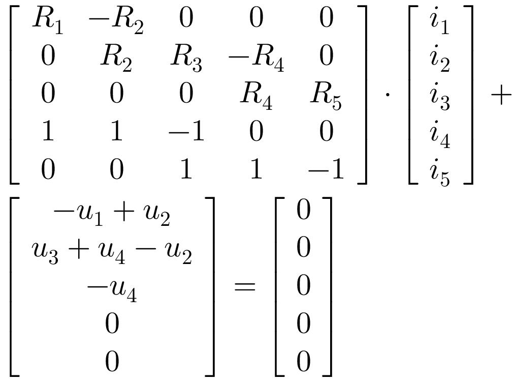

PS: Vielleicht wäre es besser ein (lineares) Gleichungssystem aufzustellen, und dieses dann zu lösen. Nur 1 Gleichung ist sehr wenig.

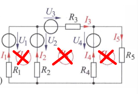

?? Im Bild sind aber "Maschenströme" eingezeichnet. Und genau die hatte ich gemeint.
Ich hätte in den 3 Maschen die Spannungen addiert, und in den 2 Knoten die Ströme. => 5 Gleichungen für 5 Ströme.

Vielleicht macht er das ja. Vielleicht hat er die anderen Gleichungen schon aufgestellt und keine Probleme dabei gehabt. Nur bei der einen Gleichung hatte er ein Problem mit dem Vorzeichen und deshalb nachgefragt. warum sollte er eine Diskussion über die Grundlagen der Elektrotechnik anfangen, wenn er nur ein Minuszeichen vermisst?
Wie tief willst du dich noch hinein reiten? Ich meine, wir alle haben verstanden dass du das Verfahren nicht kennst.
Denn ja, beim Maschenstromverfahren werden Maschenströme verwendet/eingezeichnet, die mittels Anwendung des Superpositionsprinzip mit den Maschenströmen der Nachbarmaschen verrechnet werden. Da kannst du noch so neunmalklug irgend welche dicken roten Kreuze in die Schaltung zeichnen. Ändert nichts daran, dass man beim Maschenstromverfahren Maschenströme verwendet.
Multipliziert mit dem jeweiligen Widerstand hast du dann die Spannung über den jeweiligen Widerstand (Ohmsches Gesetz) und kannst die Spannungen in einer Masche aufaddieren (Kirchhoffscher Maschensatz). Daher kommen in der Formel des Fragestellers Terme wie -(I3 - I5)R4.
Was er nicht hat, oder er hat das schon alles verrechnet (habe ich nicht kontrolliert), ist eine Gleichung für jede Masche aufzustellen um ein Gleichungssystem zu haben.

Faul, wie ich bin, würde ich erst U1, R1, U2, R2 bzw. U4, R4, R5 zu je einer Ersatzspannungsquelle zusammenfassen und diese dann in Reihe mit U3, R3 berechnen.
Dann geht's ohne irgendwelche Matrizen und die Ströme kommen gleich "richtig herum" raus. ;-)
