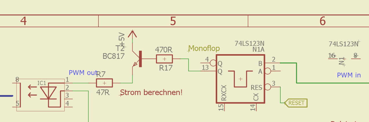

Hallo Forum,
ich suche eine Schaltung die ein PWM Signal
durchleitet wenn ein Trigger Signal am Monoflop anliegt.
Wenn dieses Alive Signal weg ist, soll auch das PWM Signal
nicht mehr durchgeleitet werden.
Die Frequenz soll im Bereich von ca. 1 kHz liegen.
Ist der angefügte Schaltungsteil dafür geeignet?
Grüße, Uli
Nein, da bei dem Monoflop wichtige, zeitdefinierende Bauteile fehlen.

von Dirk (uli_dd)
Also OK,
das Alive Signal heißt im Schaltplanausschnitt "Reset".
Das PWM Signal wird am Anschluss B in den Monoflop eingespeist
und verlässt diesen am Anschluß Q.
Der Qusgang Q des Monflop soll, wenn kein regelmässiger Pegelwechsel
an Reset erfolgt, auf GND Pegel abfallen.
Die Ansteuerung der LED mit dem Emitterfolger ist ungünstig. Die
Spannung am Emitter wird bei 5V Versorgung nie höher als ca. 4,3V. Das
kannst und musst du dann eben beim "Strom berechnen" berücksichtigen.
Ein 74LS-Baustein hat am Ausgang aber sicher keine 5V, deshalb werden am
Emitter auch weniger als 4,3V herauskommen...

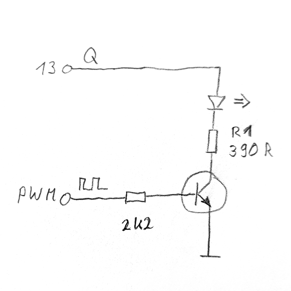

von Flunder (flunder)
Eher so ? Ist auch nur schnell zusammen geklickt und vielleicht noch mit
heftigen Fehlern. Eventuell musst Du irgendein Museum ausrauben, um an
die Bauteile zu kommen.

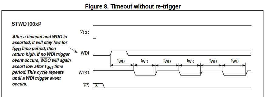

von Peter D. (peda)
Lothar M. schrieb:
> Nimm sowas:
> - https://de.rs-online.com/web/p/watchdog-timer/1686421
Ein Watchdog ist dafür nicht geeignet. Er sperrt nicht permanent,
sondern gibt den Reset periodisch wieder frei, damit der µc wieder neu
starten kann.

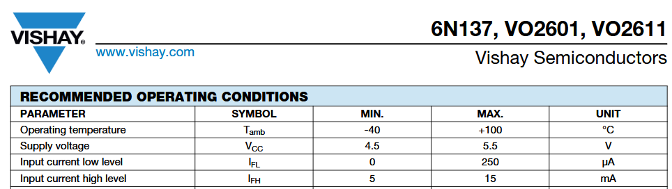

von Peter D. (peda)
Dirk schrieb:
> Ich Müsste nur den 60mA Nennstrom für den OK sicher stellen ..
Nenne mal den Typ dieses komischen OK.
Typische OK sind bei 60mA schon am Limit und die Lebensdauer ist
drastisch reduziert.
Selbst schnelle OK mögen das nicht. Z.B. für den 6N137 werden max 15mA
empfohlen.
von Rainer W. (rawi)
Ja und?
Die von dir genannten 4.3V wird man bei Ansteuerung mit 74LS natürlich
nicht erreichen, nur mit 74HC(T).
Aber das würde ja bereits geklärt.
Falls die Kathode der LED vom Optokoppler an Gnd liegt, was ich jetzt
mal unterstelle, bleiben bei HC(T) etwa 2V für den Widerstand R7. Das
sollte für einen halbwegs stabilen Betrieb mehr als ausreichend sein.
Wo siehst du das Problem?

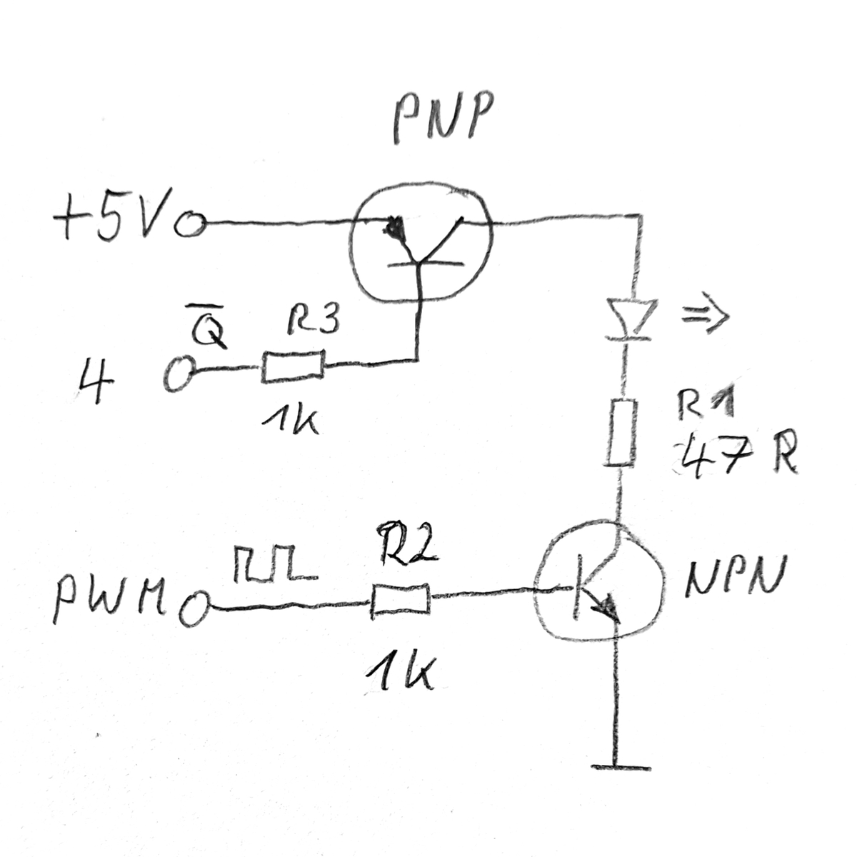

von Enrico E. (pussy_brauser)
Dirk schrieb:
> Ich Müsste nur den 60mA Nennstrom für den OK sicher stellen.
Wenn das mit den 60mA wirklich wahr ist und es nicht anders geht, dann
könnte man mit dem negierten Q-Strich Ausgang (Pin 4) des 74LS123D einen
zusätzlichen PNP-Transistor ansteuern.

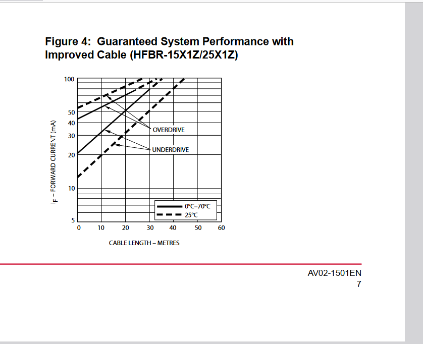

von Dirk (uli_dd)
Peter D. schrieb:
> empfohlen.
wir verwenden den HFBR15X1 der Firma Broadcom.
Im Anhang ein Screenshot dees Datenblatt Diagrammes auf das
ich mich beziehe.
Wieso dann ein 5000-fach "zu schneller" Transmitter?
Den "Overdrive" musst du nur berücksichtigen, wenn du annähernd an die 5
MBd rankommen willst. Dazu müsste dann aber die Schaltung auch deutlich
mehr als 5 MHz übertragen.
