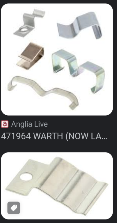

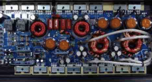

von Michael B. (laberkopp)
Dirk F. schrieb:
> in unserem Gerät sind Leistungsbauteile im TO247 Gehäuse über eine
> Isolierfolie an einen geerdeten Kühlkörper mit einer Metallschraube M3
> angeschraubt (s.Foto).
Die allermeisten Elektronikgerätehersteller verzichten inzwischen auf
die Nutzung des Schraubloches und legen eine vollflächige Isolierscheibe
drunter oder stecken das Bauteil in einen Isolierschlauch.
Festgehalten wird das Bauteil dann von der Plastikseite aus, entweder
per Federklammer oder per Blechstreifen der über 2 nebeneinanderliegende
TO247 geht wie bei dir und in der Mitte mit nur einer Schraube
festgeschraubt wird.
Denn Schraube im Loch ergibt ungleichmässigen Anpressdruck und schlechte
Kühlung, mittig iben drauf drücken, ggf. noch federnd hingegen besten
Kontakt.
