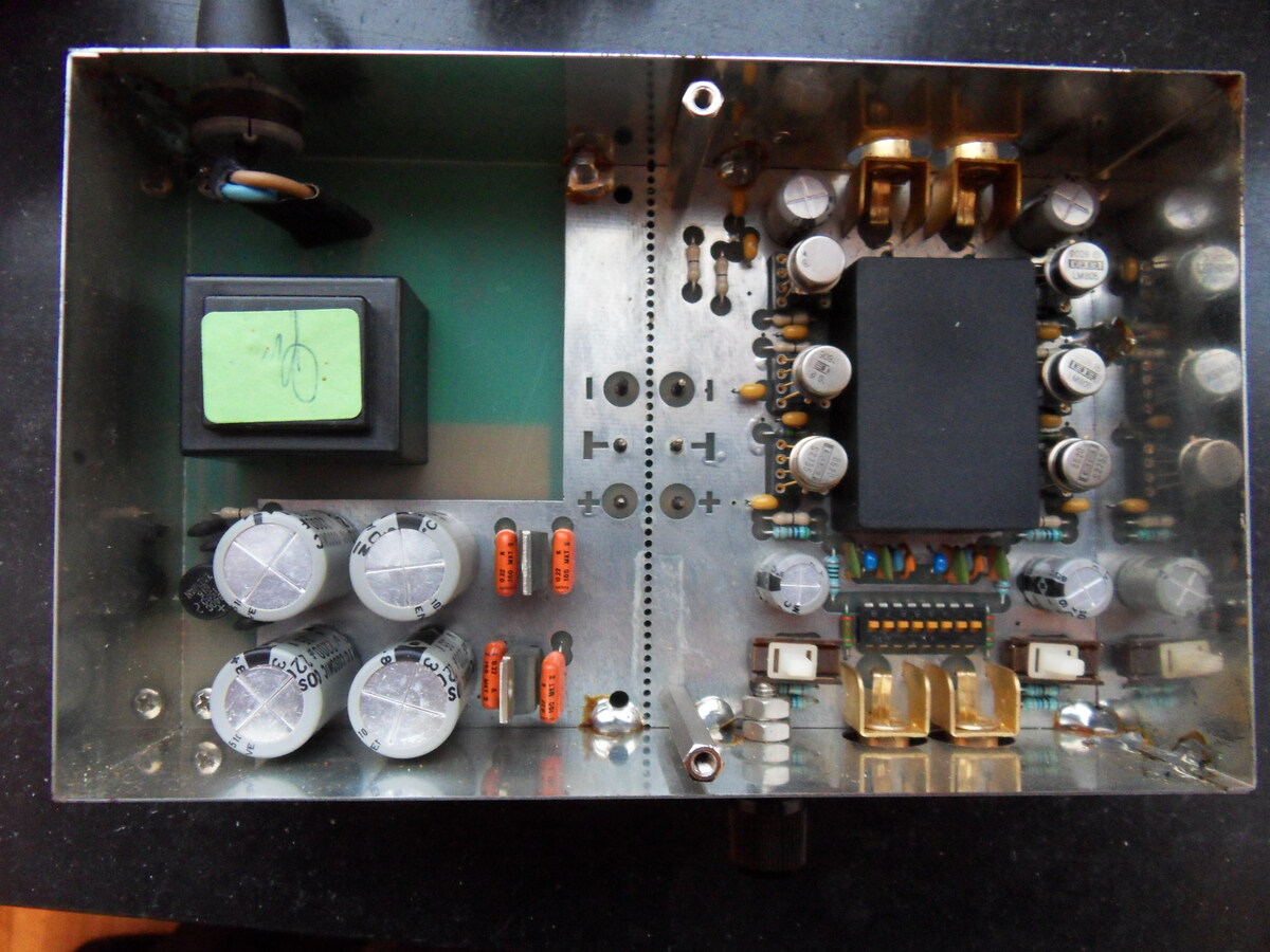

Forum: Analoge Elektronik und Schaltungstechnik Was kann das sein , eventuell ein MM HIFI Vorverstärker ?
von Jeno (tuner)
Auf jeden Fall extrem anspruchsvoll aufgebaut ...

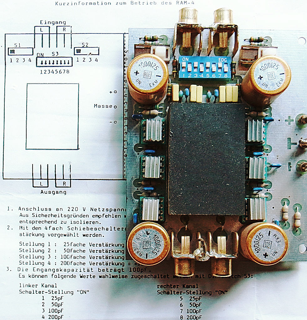

von Soul E. (soul_eye)
von Jeno (tuner)
Ja , danke , das ist es ...
VIELEN DANK !!!
von Peter D. (peda)
Und die gelben Keramikpopel sind natürlich billigste X7R mit hoher
Mikrofonie.
Da hätte man schon auch rote WIMAs (Folie) nehmen müssen.
Die hellbraunen Widerstände sind auch billige Kohle, nur die grünen sind
Metallschicht.
von Magnus M. (magnetus) Benutzerseite
Ach... und inwiefern wirkt sich das negativ auf die Performance eines 0
Ohm Widerstands (aka "Drahtbrücke") aus?
von H. H. (Gast)
Magnus M. schrieb:
Schau genau hin, dann siehst du die weiteren Ringe.
...negativ...
von H. H. (Gast)
Magnus M. schrieb:
> ...negativ...
https://www.diy-hifi-forum.eu/forum/attachment.php?attachmentid=48995&d=1557075174
Hast recht.
