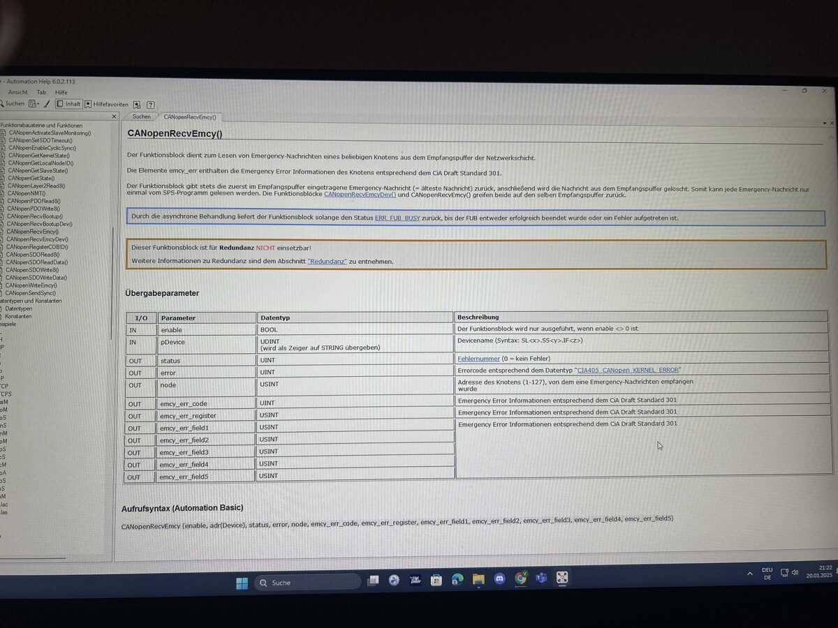

Hallo danke für die Antwort. Es reicht wenn irgendetwas zurückkommt.( Dabei ist es egal ob fehlerhafte daten übertragen wurden, da bei einem Defekt in 95% der Fälle gar nichts mehr kommt(Kabelbruch, usw). Ich habe eine SPS von B&R bestellt welche über 2 CAN Schnittstellen verfügt. Laut der B&R Homepage unterschtützt die SPS nicht die CAN Safety Bibliothek von B&R. Ich wollte fragen ob ich auch irgendwie über CAN-open mit dem Sensor kommunizieren kann. ALso testen ob irgendetwas zurück kommt. FG
OP #7814592
Ja ich hätte es mit den Vorgefertigten Funktionsbausteinen. Bei welchen man nur eingeben muss an welchen anschluss ein can slave angeschlossen wird. Danach erhält man einen Errorcode. Das geht auch an wen der Sensor eigentlich CO-safety unterstürzt und nicht CANopen. Fg
