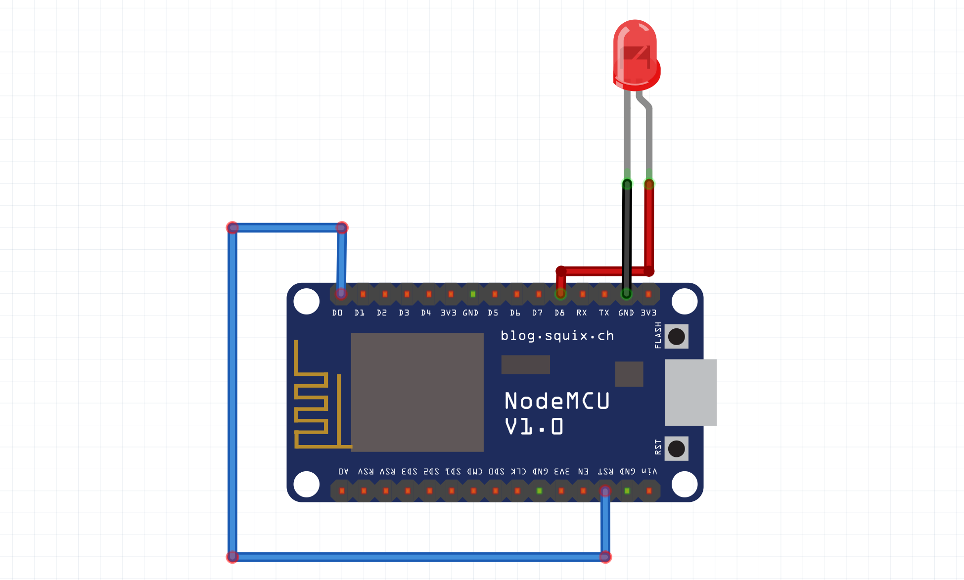

ich baue mir aktuell einen Temperatursensor, was eigentlich ein relativ
einfaches Projekt sein sollte. Dachte ich zumindest :^) - Mein ESP8266
(NodeMCU) geht in den Deepsleep, wacht auch wieder auf (zumindest zeigt
die Konsole bzw. der Bootloader das an), aber der Code wird nicht
ausgeführt. Ich habe lediglich eine LED an Pin D8, einen DS18B20 an Pin
D1 und den Pin D0 mit RST verbunden.

D8 (GPIO15) muss beim Booten auf LOW gezogen werden. Dazu hat das Board
einen 12k Ohm Pulldown Widerstand.
Schaltplan?

von Leon (leeonn)
Anbei meine Schaltung
Die LED braucht einen Vorwiderstand.
Versuche es ohne die LED und ohne den Temperatursensor.

von Mike J. (linuxmint_user)
Verbinde mal SDD0 (Pin10) über 20kOhm mit Vcc (Pin8).
von Peter D. (peda)
Deep Sleep beim ESP8266 ist a pain in the ass.
Das Portpin an Reset ist ein Würgaround und funktioniert eher zufällig,
da Reset alle Portpins sofort wieder abschaltet. Da muß man also noch
mit einem RC-Glied rumexperimentieren, bis das Resetsignal lang genug
ist.
Will man Deep Sleep zuverlässig verwenden, sollte man unbedingt den
ESP32 nehmen, der kann direkt aufwachen, ohne den Resetpin zu
vergewaltigen. Und dann bleiben auch alle IO-Pins ungeändert.
