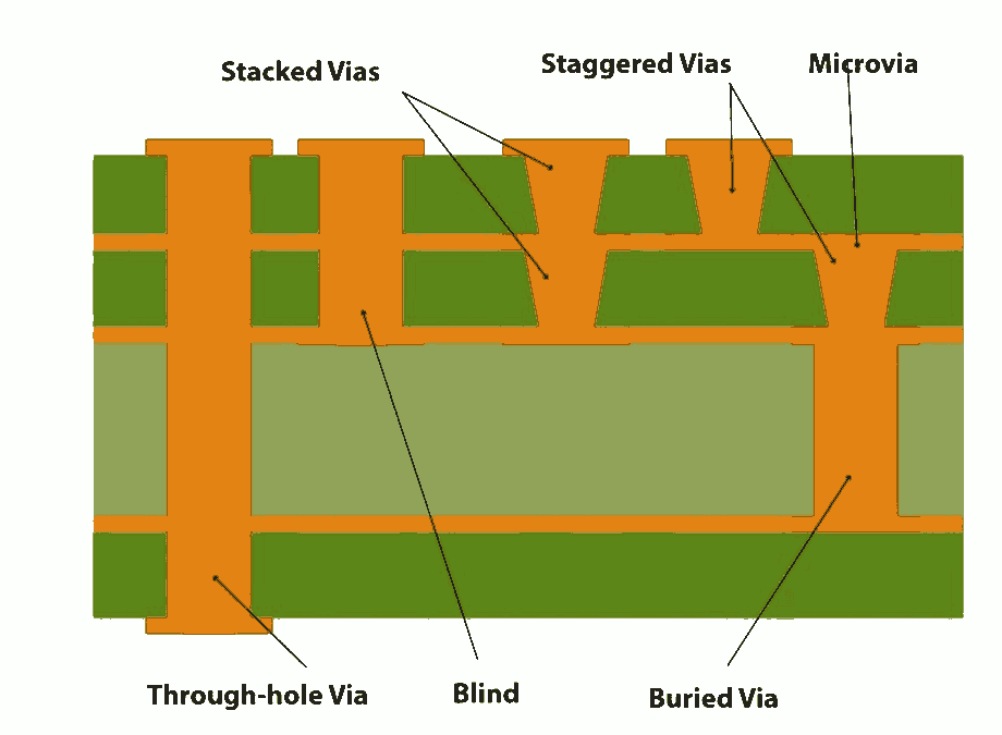

Dann ist es kein (unplugged) Via sondern ein blind ("Sackloch").
Sauberer: Durchsteiger in der richtigen Größe wählen, dann tropft es auch nicht durch.
Die richtige Größe (Durchmesser) wird aber von mehr Anforderungen bestimmt als "darf nicht größer als xx sein, damit Lot (abhängig von seiner Oberflächenspannung) nicht durchläuft". Ne Mindestgröße braucht man für die Metallisierung. Und bei Mehrlagenplatinen ist das aligment auch nicht beliebig wünschbar.
Auf Reduzierung des Pastenaufdruckes wurde auch schon verwiesen. Das wird dann schnell ein Multidimensionales Parameterspiel (funktioniert nur wenn Temperatur, Paste, Pad-geometrie, pastenaufdruck, Lötdauer, ... aufeinander abgestimmt ist). Auch im Hinblick darauf, das man später andere, weitere Fertiger beauftragen will (muß), und denen auch noch freie Wahl an benutzen Fertigungslines lässt, entscheidet man sich besser für ein robustere PCB-Design, also plugged vias oder keine vias in (landing) pads.

Auch das ist ohne Mehrkosten oä deutlich reduzierbar: Qnd: Via unten überdrucken (lassen).
Also vom überdrucken des Durchsteigers mit Lötstop wird es ein Sackloch?
Der ist gut, den muss ich mir merken, wenn die Platinenhersteller wieder mosern X-)
Ja, man braucht eine Mindestgröße. Die hängt (inzwischen) ausschließlich vom Mindestbohrdurchmesser (10x Bohrtiefe) ab. Kannst dir ja jetzt mal ausrechnen, wie dick dein Mindestbohrer bei den üblichen 1,6mm Platine wird.
Günstiger wirds ab 0,3mm Werkzeug. Das ergibt ein Restloch von rund maximal 0,2mm. Da tropft normal auch nix mehr durch. Auch ohne überdrucken mit Lötstop.
Ab 0,3mm freiem Querschnitt im Restloch sickert das Zinn durch und bildet Tropfen/Stalagtitien. Darunter hält es die Oberflächenspannung zurück und es bildet (nur) kaum sichtbare Buckel.
