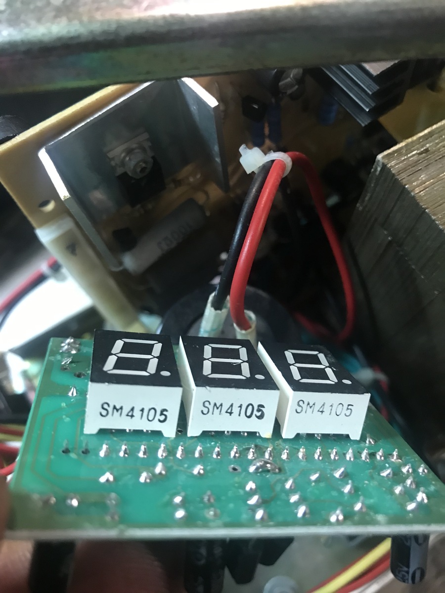

Hallo, da das Display vom Ausgangsstrom nur noch teilweise anzeigt,
würde ich es gern tauschen. Welches Display brauche ich dafür bzw. wo
bekomme ich das?
MfG
Frank

von Frank (ud2)
Hab das Gerät schon wieder zu geschraubt, aber die sehen so aus.
von Thomas S. (Firma: Chipwerkstatt) (tom_63)
Na wenn Du den Typ ablesen kannst, gibts bestimmt Ersatz. Eingrenzen
kann man ja mal mit rot, grün, gelb. Und dann mit gem. Anode, oder
Kathode.
von Frank (ud2)

von Frank (ud2)
Hab mal ein Foto hochgeladen.

Erstmal messen, ob gemeinsame Anode, oder gemeinsame Kathode. In der
Regel ist jeweils der mittlere Pin einer Anzeige in der oberen, und in
der unteren Reihe entweder gem. Anode oder Kathode.
Also rote Strippe in die Mitte, und die schwarze Strippe des Messgeräts
( im Diodentest) an die jeweiligen anderen Pins durchtesten.
Leuchtet hier was? - und zeigt das Messgerät irgendwas an? - Dann gem.
Anode
Wenn nicht, dann mal umpolen.

von H. H. (hhinz)
Sind mit gemeinsamer Anode.

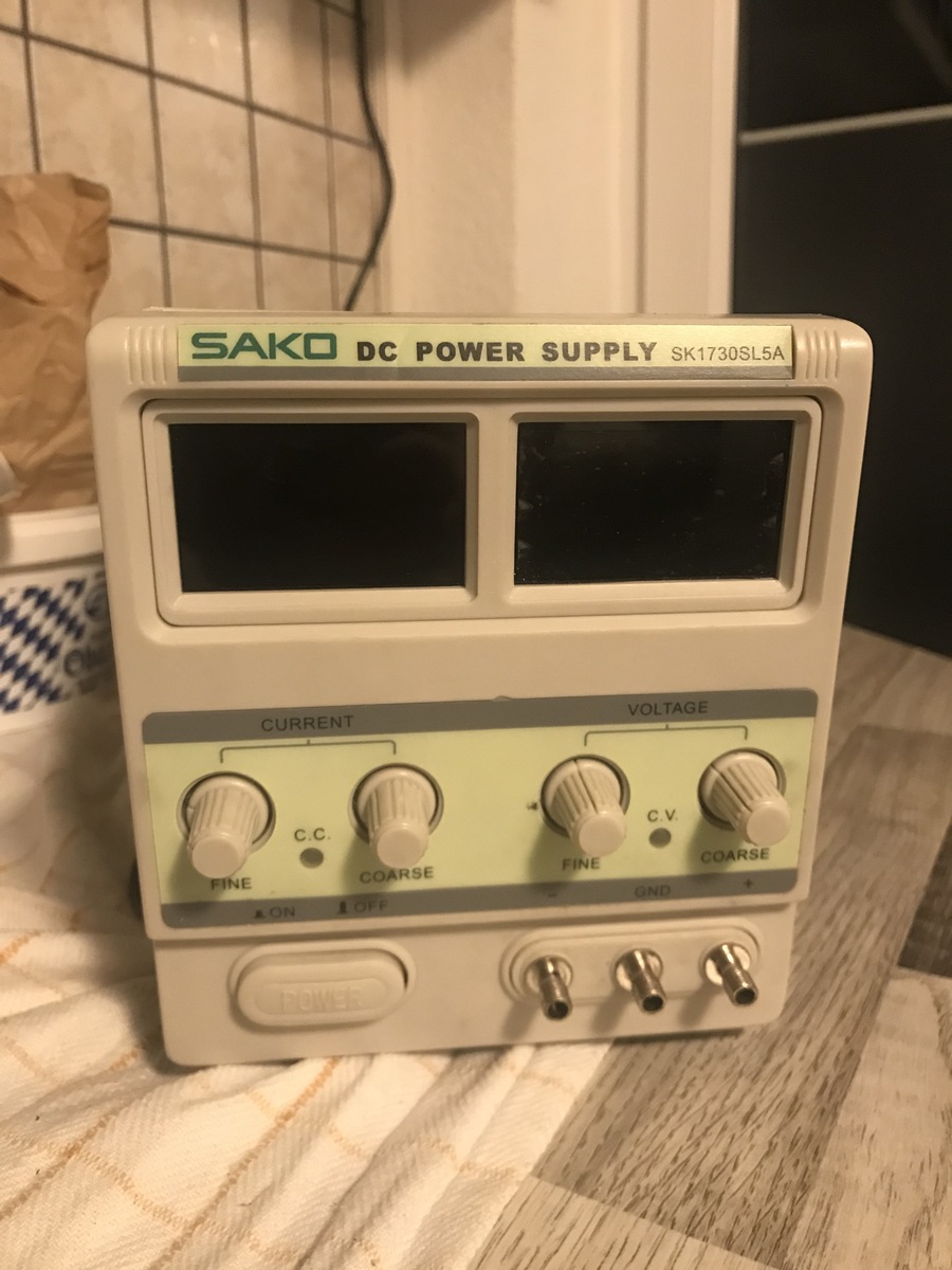

Ein Labornetzteil "SAKO SK-1730SL", hab grad schon geschrieben, das der
Titel ein bissel unverständlich ausgefallen ist.

von Frank (ud2)
Die Front

von Frank (ud2)
> Damit steigen die Chancen enorm.
> Jetzt musst Du nur noch langsam mal lernen, dass Deine Probleme oder des
> Gerätes möglichst genau beschreiben musst.
Ich arbeite an mir. -:)
Wenn ich am Spannungsregler (V) drehe, bleibt alles auf 0 und kann auch
keine messen.
Wenn ich am Stromregler (A) drehe, verändern sich die zahlen.
Ich muss auch nur die 3. Anzeige vom Strom (A) wechseln, da dort ca. 3
Segmente ausgefallen sind.
Die Anzeigen bestehen, aus den oben gezeigten Displays, jeweils 3
von H. H. (hhinz)
> keine messen.
Weshalb nicht gleich so?
Da ist die Diode V32 defekt.
von Ralf X. (ralf0815)
> keine messen.
Messe mal bei netzgetrennten Gerät den Widerstand zwischen den beiden
Ausgangsbuchsen.
Zweimal unter vertauschen der Messspitzen Deines DMM.
Wenn das gegen 0 Ohm tendiert, sollte die parallele Diode zum Ausgang
(V32) durch sein.
Ob dass dann alles gewesen sein sollte, hättest Du allerdings grosses
Glück.
Wenn die einen Schluss aufweist oder den Anschein hat, mindestest
einseitig trennen und erneut messen.
Ausgang und Diode!
Wenn die Messung den Schluss der Diode bestätigt, Einschaltversuch.
Ich bin aber eher skeptisch..
von Frank (ud2)
Habe die Diode gemessen, kommt in beide Richtungen Durchgang. Nach dem
entfernen geht das Netzteil wieder, kann auch regeln. Auf der Diode
steht 1N5400 MH. Was bedeutet  MH? Habe die hier gefunden, geht die?

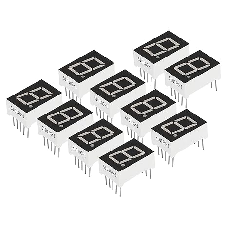

Wir haben jetzt schon drei Typbezeichnungen.
In der Überschrift SK1730SL
aber das ist das ganze Netzteil
http://sanke121.en.hisupplier.com/product-40478-power-supply.html
auf dem ersten Foto 5101AS-1
http://www.xlitx.com/Products/7-segment-led-dot-matrix/5101as.html
und auf dem anderen Foto SM4105
das finde ich nur "Arduino-kompatible", lustige Bezeichnung
https://www.arduiner.com/en/prodotto/3pcs-7-segment-led-digital-tubesm41056-arduino-compatibile/
Welches ist es denn nun. Wie ein 7-Segment-Display aussieht kann man
sich schon vorstellen, dazu brauchen wir keine Fotos aus China.

von Frank (ud2)
Vielen Dank für eure Hilfe, trotz meiner schlechten Informationen. Ich
habe jetzt bestellt und melde mich sobald ich alles eingebaut habe.

von Frank (ud2)
Ich danke für euren Einsatz. Gerät geht wieder. Hab links gleich alle 3
getauscht. Ist zwar jetzt heller, aber Hauptsache man kann wieder alles
ablesen.
Mit freundlichen Grüßen
UD2
