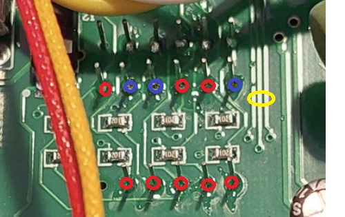

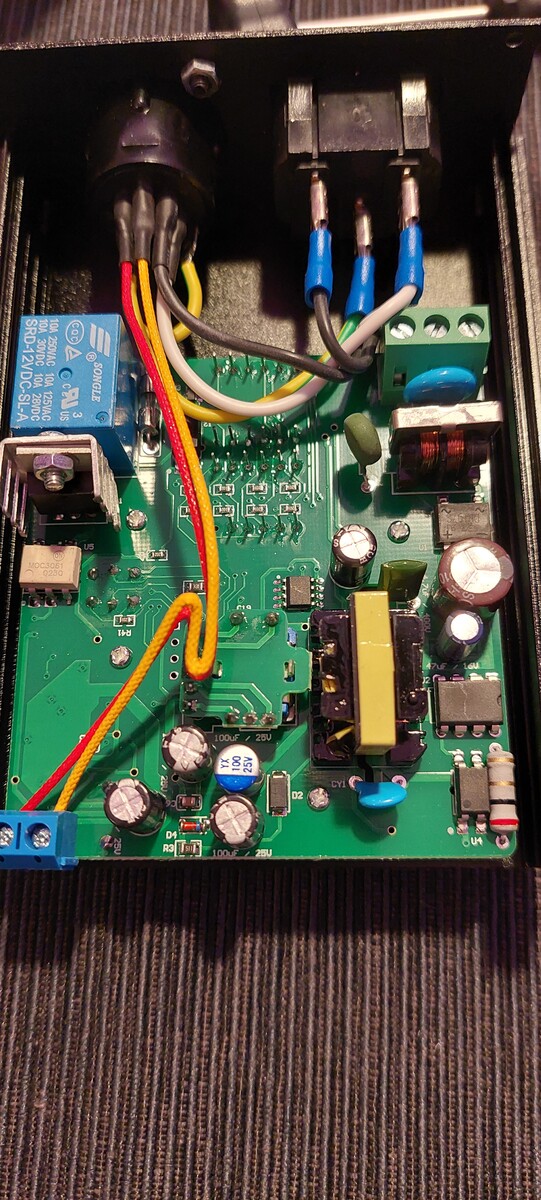

Ich möchte die in diesem Gerät verbaute 7 Segmentanzeige ausschalten.
Ich stelle mir das so vor, dass ich die Leiterbahn unterbreche und die
beiden Enden an ein Relais anschließe. Jetzt sollte die Beleuchtung der
Anzeige nur leuchten wenn das Relais geschlossen ist.
Soweit so gut, aber an welcher stelle muss ich unterbrechen? Es sind
hier 2x 3-Stellige Anzeigen übereinander angeordnet. Auch leuchtet
daneben noch ein On/Off Button (kann rot oder weiss leuchten).
Gerä: Auber rdk300
Das Foto ist etwas unglücklich da einiges verdeckt wird. Ich könnte neue
machen wenn erforderlich.

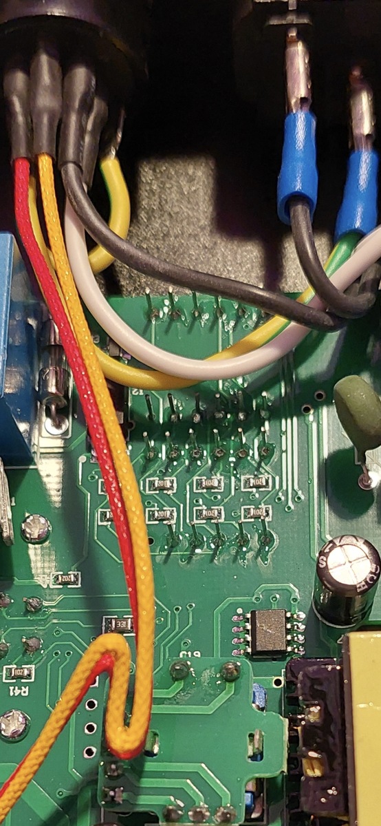

von Harald K. (kirnbichler)
Dietrich L. schrieb:
> Wo ist denn auf dem Bild die Anzeige?
Wohl auf der Platinenunterseite. Das zweite Bild zeigt in der Mitte ein
paar Lötstellen neben SMD-Widerständen, die vermuten lassen, daß da die
Anzeige druntersteckt.
von Teo D. (teoderix)
Ich seh da auch zwei 7seg Elemente. Der "Auber rdk300" hat aber drei?!

von Peter D. (peda)
Die Anzeigen haben 11 Anschlüsse (8Seg+3Dig), haut also hin. Da wird
wohl ein Treiber IC mit drauf sein und der hat vielleicht Anschlüsse für
Blank oder Brightness. Dessen VCC darf man nicht abschalten, sonst
fließt Strom vom µC in dessen Eingänge!
von Michael B. (laberkopp)
Frank E. schrieb:
> Solche Anzeigen haben entweder eine gemeinsame Anode oder Kathode
Nein.
Eine 3-stellige Anzeige mit 12 Anschlusspins wird im Multiplex
betrieben.
Also hier mit 3 gemeinsamen Anschlüssen die man pro Display unterbrechen
müsste.
Mit etwas Gluck verwendet die andere Anzeige dieselben 3 Leitungen.
Wenn man 3 stromverstärkende Transistoren sehen könnte, wüsste man, wo
man unterbrechen muss. Ich könnte unter den rot gelb weissen Kabel T2
und T3 erahnen.
Damit man kein Riesen-Relais braucht und man keine riesen-Ströme
schalten muss könnte man (je nach Polarität AND oder OR Gatter) vor den
Basisvorwiderstand der Transistoren einschleifen, also ein 74HC08/32.
Bleibt ein Gatter übrig für die LED deren Verschaltung man nicht sieht.
Aber eine Fummelarbeit bleibt die Umarbeitung der Platine mit dem Risiko
alles kaputt zu machen, gerade wenn man so fragen muss wie Nils, daher
wurde ich eine Abdeckfolie über die Frontplatte kleben.
von Peter D. (peda)
Da sind 8 Widerstände zu sehen, werden wohl als 6x8 Matrix verschaltet
sein.

Peter D. schrieb:
> 6x8 Matrix
Was man dir sagen möchte, es ist sehr wahrscheinlich dass du sechs
Leitungen unterbrechen musst. Für jede Stelle deiner "Anzeige" eine!
von D. S. (supernova01)
Man kann sehen, dass es zwei Dreierblöcke sind. Jeder Block hat 3
Stellen, und 11 Pins (8 Segemente / 3 gemeinsame)
Auf den ersten Blick, sollten es die blau eingekreisten Pins sein, jeder
ist für eine Stelle des jeweils dreistelligen Displays.
Ich würde mir auch die Leiterbahnen zu dem gelben Bereich ansehen, sie
liegen so nah beieinander, das könnten die drei gemeinsamen der oberen
"Anzeige" sein. Leider nicht weiter zu verfolgen, da nicht auf dem
Bild...

Es ist tatsächlich eine 6x8 Matrix. Es müssen sechs Leitungen
unterbrochen werden, wollte ich oben
Beitrag "Re: 7 Segment Anzeige LEDs abschalten."
noch ergänzen.
Es wird ein Relais mit sechs schließer- oder öfnnerkontakten benötigt,
oder eben mehrere oder entsprechende halbleiter....
Ich würde wohl sechs Reedkontakte einkleben! Magnet dran halten, dann
ist aus oder an. genial einfach.
könnte aus dieser Reihe kommen:
http://www.xlitx.com/datasheet/CL3631AH.pdf
sieht grundsätzlich passend aus...(Pinning)
Ach ja, die Segmente der beiden Displays sind zusammengeschaltet und
gehen dann auf jeweils einen der acht Widerstände (6x8 Matrix)
Man könnte auch die acht Widerstände runter nehmen und über einen
achtpoligen Schalter führen, hätte den Vorteil dass man nicht alle
Leiterbahnen zerstören muss und man hätte gleich pads für die 16 Drähte.
Ob man nun sechs oder acht Leitungen unterbricht, macht den kohl nicht
mehr fett.
