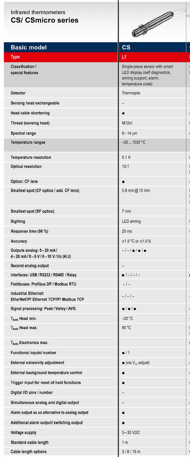

Gibt es von dem Sensorhersteller kein anständiges Datenblatt?
https://optris.com/wp-content/uploads/2024/10/Product-BR-EN2024-10_A_web.pdf#page=4
ungeschickt, dass die Tabelle auf zwei Seiten verteilt ist
auf dem Foto sieht man "OPTRISCSLT155F"
Dem Datenblatt nach gibt es optional einen USB-Ausgang, aber sonst nur
eine Analogspannung, die noch von der Betriebsspannung abhängt (5-30V) ?

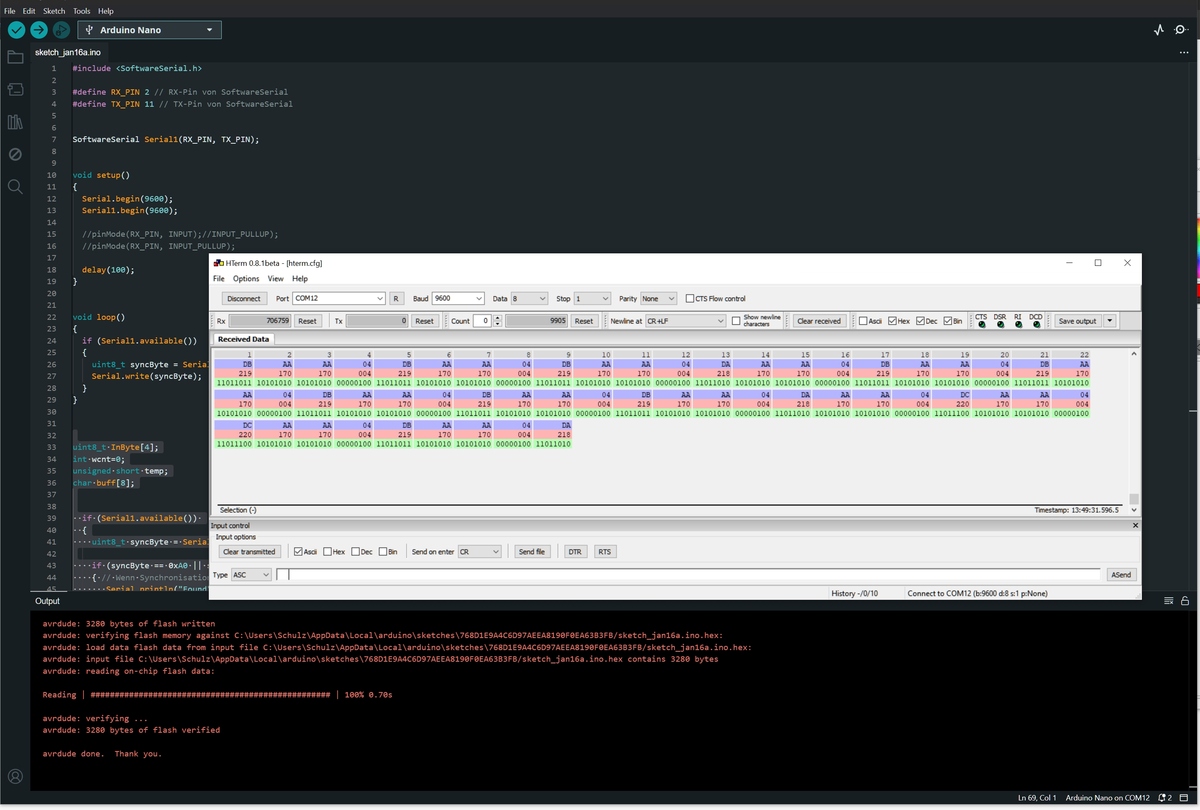

Und was sagen die vier Byte aus DB AA AA 04 (gelegentlich auch DA oder
DC)?
Sind das die erwarteten Daten?
Und gibt es zu dem Sensor auch ein ordentliches Datenblatt, in dem auch
die Programmiermöglichkeiten beschreiben sind?
Das PDF vom Hersteller hat irgendein Werbegrafiker gebastelt, der keine
Ahnung hat, was die Kunden brauchen.
Oder sind die Angaben streng geheim und nur gegen Unterzeichnung eines
"Non-disclosure agreement" zu bekommen?

Den Sensor gibt es auch von Mikro Epsilon.
Dann mit mehr Informationen.
https://www.micro-epsilon.de/fileadmin/download/manuals/man--thermoMETER-CS--de.pdf

AA AA   sind die beiden Synchronisation Bytes , danach folgen zwei Daten
Bytes.  Nicht ganz easy auszuwerten, denn das Softwareserial gibt auch
Fehler Daten so alle 2 Minuten die man abfangen muss.
Ist ein 1€ China Klon Nano, hoffe der neue vom Hersteller (19€) läuft
besser da höhere Bootloader und höhere Lib Versionen möglich sind bin da
bei 1.8.6
so sieht ein etwas vernünftigeres Datenblatt aus. Aber die verschiedenen
Schnittstellenprogrammierungen sind nicht sehr deutlich.
Es gibt also neben dem analogen Ausgang entweder einen USB-Anschluss
(bidirektional oder unidirektional, letzteres ist für USB unüblich). Das
steht auf Seite 20.
Und dann den seriellen Anschluss. Auf Seite 24 steht, wie man die

Auf S.25-26 folgt endlich die Beschreibung der digitalen Schnittstelle.
9.5 Kommunikationseinstellungen und
10. Digitaler Befehlssatz
da gibt es auch einen bidirektionalen oder unidirektionalen Modus
Auf Seite 10 steht die wichtigste Information in der Fußnote 3:
"Invertiertes RS232-Signal, TTL, 9,6 kBaud" (laut S.25 umstellbar auf
115,2 kBaud) also genau das was z.B. ein Arduino als "serielles
TTL-Signal" erwartet.
Der invertierende Pegelwandler wird nur für einen PC mit RS232-Anschluss
benötigt. Oder man für ein RS232/USB-Wandlerkabel am PC, dann ist der
Pegelwandler auch nötig, eher wegen der Invertierung, die Logikpegel
sind meistens flexibel. Der ist auf Seite 40 beschrieben, vorgeschlagen
der MAX3381E, dem MAX3232 sehr ähnlich.
von Karsten (karsten-spn)
das Projekt ist nun fertig, es gab einige hürden, aber am Ende läuft
alles wie erwartet, das ganze habe ich für Reproduktionszwecke als Video
hochgeladen, wo alle Schwerpunkte erklärt sind.
https://youtu.be/PgdjamPd37E
Danke für viele sinnvolle Hinweise. :-)
(Pegelwandler war nicht nötig, bei spannungsabgriff, vor der Arduino
Schutzdiode, sonnst hat man durch deren Spannungsabfall 0.4V zu wenig
Spannung für den Sensor, und pin 10 geht nicht für SoftwareSerial
Interface da an diesem Pin der interne Timer mit einwirkt, daher PIN 2 ,
nun reicht das 3.3V Signal um den Arduino Pin2 durchzusteuern).
