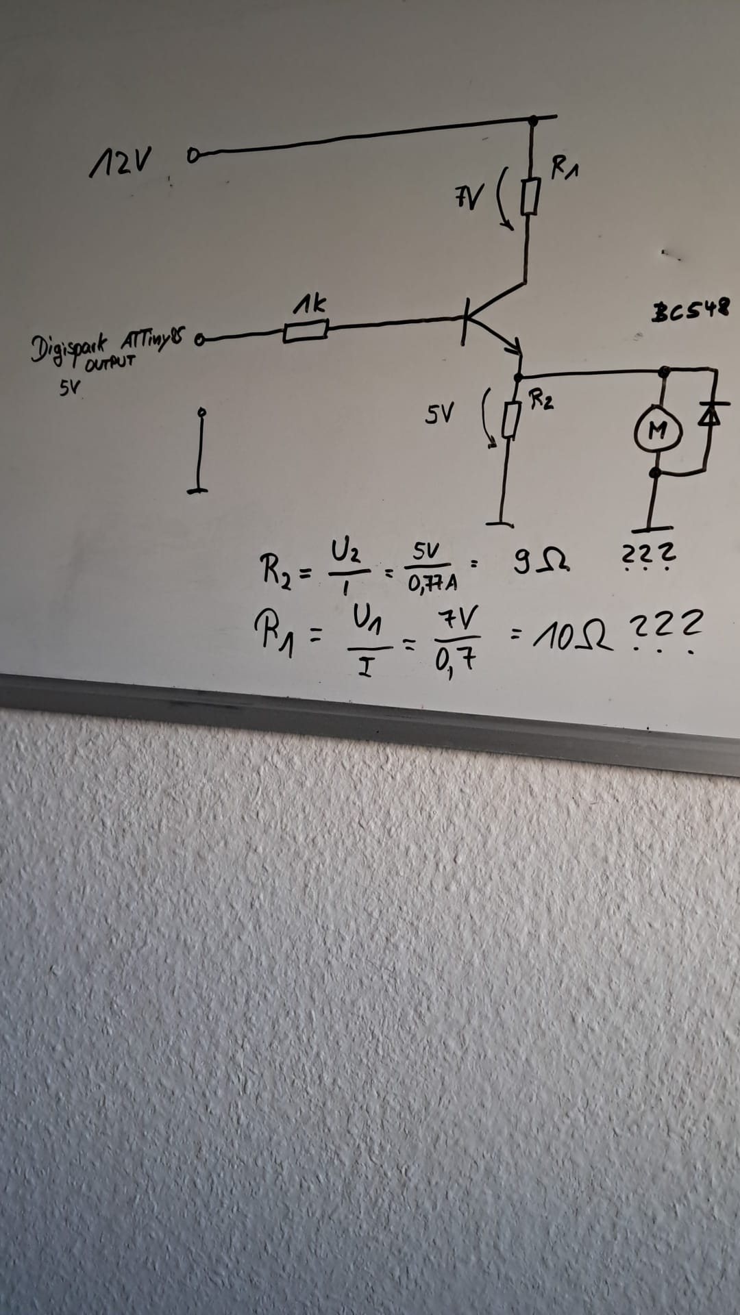

Hallo Forum,
kurz und knapp mein Problem:
Ich möchte einen DC-Motor mit einer Nennspannung von 5 V mit einem
Transistor schalten lassen. Eingang (Basis) ist der Output eines
Mikrocontrollers (ATTiny85).
Wo liegt mein Denkproblem beim Berechnen der Widerstände?
Danke!
Skizze im Anhang
von Axel S. (a-za-z0-9)
* in der Verwendung einer 12V Spannungsquelle für einen 5V Motor
* in der Verwendung der falschen Transistor-Grundschaltung
* in der Nichtverwendung einer Freilaufdiode
Du willst den Transistor in Emitterschaltung verwenden. Siehe den
Artikel Relais mit Logik ansteuern. Das Relais einfach durch den
Motor ersetzen. Ein Widerstand in Reihe zu dem Motor zur Verminderung
der Spannung wird nicht funktionieren, weil die Stromaufnahme des Motor
abhängig von der Belastung stark variiert.
von Michael M. (Firma: Autotronic) (michael_metzer)
Du kannst R1 und R2 komplett weglassen und den Kollektor vom Transistor
direkt an +12 Volt anschließen, der Motor sieht sowieso nie mehr als 4,3
Volt.
Wofür die beiden Widerstände R1 und R2?
Du hast da eine Emitterschaltung. Da wird der Transistor nie im
Schaltbetrieb betrieben, sondern immer im Linearbetrieb.
Kurz gesagt: am Motor werden niemals mehr als ca. 4,3V anliegen, wenn du
die Basis mit 5V ansteuerst.
Axel S. schrieb:
> Ein Widerstand in Reihe zu dem Motor zur Verminderung der Spannung wird
> nicht funktionieren, weil die Stromaufnahme des Motor abhängig von der
Ich würde da dann eine (hinreichend leistungsfähige) Z-Diode mit 6,8V
zur Spannungsreduzierung nehmen.
von J. K. (jk-med)
Danke,
heißt das, dass ich bei einer höheren Spannung für den Motor einen
geringeren Basiswiderstand benötige (statt der 1k)?
Nein, du brauchst eine andere Schaltung.
H. H. schrieb:
> Nö.
Richtig: da fehlt das ...folger...
Die Spannung am Emitter "folgt" der Basisspannung mit ca. 0,7V
"Versatz".
Nein. Lies mal http://stefanfrings.de/transistoren/
von Harald W. (wilhelms)
Als erstes solltest Du den Widerstand des Motors ausmessen. Dann
weisst Du wenigstens schon mal, wieviel Strom Du schalten musst.
Mit einer gewissen Wahrscheinlichkeit wird ein bipolarer Transistor
für diese Aufgabe nicht geeignet sein. Du musst dann entweder einen
Darlington oder einen FET nehmen. Um die gewünschten 5V am Motor zu
bekommen, programmierst Du am besten Deinen µC so, das er eine pas-
sende PWM ausgibst um ihn direkt an 12V anzuschliessen.
von Günter L. (Firma: Privat) (guenter_l)
Das Problem ist, daß du nicht siehst das deine Schaltung
eine Gegenkopplung hat. Das ist eine Kollektorschaltung.
Du brauchst eine Emitterschaltung. Der Motor gehört da
hin wo R1 ist und der Emitter an Masse.
