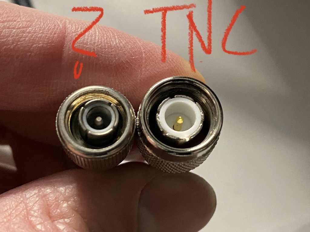

Hey!
Wer von euch kennt diesen Stecker auf der linken Seite, dachte erst es wäre ein TNC wie rechts im Bild, aber der ist etwas kleiner!?
Bin für jeden Hinweis dankbar!
LG Hecot

Wer kennt diesen Stecker?Hey! Wer von euch kennt diesen Stecker auf der linken Seite, dachte erst es wäre ein TNC wie rechts im Bild, aber der ist etwas kleiner!? Bin für jeden Hinweis dankbar! LG Hecot Kennen - ja. Wissen wofür er da ist - nein. Ich habe ein RGB-Kabel mit vier dieser Stecker und meiner Kramkiste. Auf der anderen Seite war (glaube ich) ein D-Sub-Stecker für CGA. Erinnert mich an D-Sub-Koax, die sind auch recht klein. Allerdings nicht verschraubt, nur gesteckt. ein ebay-Händler mit vielen Adaptern zum Anschauen: https://www.ebay.com/itm/182798806990 Hallo Hecot, vielleicht TNC 75 Ohm. https://damar-hagen.de/produkt/tnc-75-ohm-kabelstecker-1-3069-2300-1/ Mit freundlichen Grüßen Guido Am besten ein Einzelbild des gesuchten Steckers in die Google-Bildersuche eingeben/hochladen.
Was ist denn am anderen Ende? Wlecehs Grät? Könnte Monitorkabel von früher sein. Oder Telekomunikation-Sendungskabelverbindung. BNC gibt es auch in geschraubt statt Bajonett. Vielleicht ist es so einer.
Dann heisst er TNC! B steht für Bajonett, T für Thread.
#7815306
75 Ohm TNC ist konstruktiv nicht eiwandfrei realisierbar: "Aufgrund der international genormten TNC-Schnittstellenabmessungen kann eine einwandfreie 75 Ohm-Impedanz nicht realisiert werden" https://www.rosenberger.com/de/produkt/tnc-50-o-75-o/ vgl. die Abmessungen der Gewinde mit denen der Dabla #1 Dabla TNC 50 und TNC 75 #2 Dabla Mini-TNC (falls es das ist) https://www.hidu.com.tw/uploadfiles/925/%E7%9B%AE%E9%8C%84%E5%B0%8F%E6%9C%AC/mini-tnc.pdf Gewinde #1 7/16 (wahrsch. UNF-Ami Fein mit 9.9-11,1 mm) Gewinde #2 M9XP0.75-6H (wahrsch. M9 Fein mit 7,4-9,0 mm) Danke für die vielen Hinweise - das ist wirklich toll! Ich habe nach längerem Suchen noch so einen Stecker in meiner Kabelkiste gefunden und werde mir jetzt einfach einen Adapter auf BNC bauen, welcher Stecker es jetzt genau war kann ich also nicht sagen. Es wurde ja gefragt wo der Stecker seinen Einsatz findet: Bei mir war es ein Penning Vakuum Meter von der Firma Edwards. Da geht ein Coax-Kabel von der Messröhre auf den Hochspannungsteil, das sind solche Stecker dran. Danke noch mal an alle! Hecot Ist das ein Koaxstecker für Mikrowellen? https://en.wikipedia.org/wiki/Pressure_measurement#Ionization_gauge https://de.wikipedia.org/wiki/Ionisations-Vakuummeter da steht etwas von Magnetron und 4kV

Dann wird das ein HN-Stecker sein. https://products.spinner-group.com/de/hn-stecker-steckverbinder-rg213-u-rg214-u-bn829600 Durchmesser: 25.2 mm für RG213/214 scheint mir etwas groß, oder gibt es noch kleinere "nach MIL-STA-348A"? Antwort schreiben |
