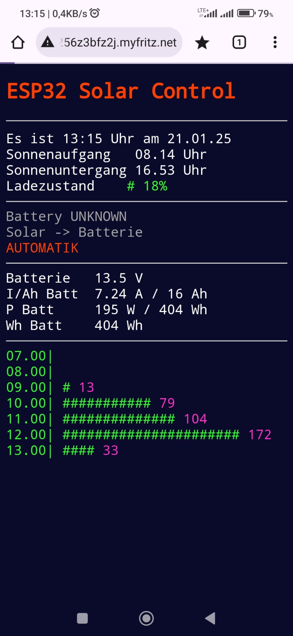

für diejenigen, die es interessiert. Ich habe lange verzweifelt an einem
Server, der mir Messdaten aufs Handy spielt als Webseite und der immer
wieder mal einfror, d.h. das Hauptprogramm zur Steuerung der
Balkonsolaranlage zur Speisung ins Netz, in die Batterien oder von den
Batterien ins Netz (mit einem Inverter, der Batterien akzeptiert und den
MPPT abschaltet) lief noch aber nix mehr mit Webanzeige.  Aus lauter Not
ein Wifi Relais eingebaut als Reset EIn/Aus. Er stürzte dabei völlig
unregelmäßig ab, mal nach ein paar Stunden, mal erst nach einem Tag usw.
Bis mir dann die idee kam mit der KI "Gemini Advanced" (kostet was aber
gut) mal den ganzen Arduino Code hoch zu laden und analysieren zu
lassen. Da kann man einfach die Dateien reinziehen, muss nichts
abtippen. Die Analyse spuckte vieles aus, u.a. dass die exzessive
Verwendung von String Literalen und String Umwandlungen, die man ja gern
macht bei HTML Seiten Erzeugung um den Riesenstring zu erzeugen, der mit
send an den Client geschickt wird Probleme auf dem Heap erzeugen kann.
denn String nicht nicht nur den Heap sondern erzeugt auch temporäre
lokale Fragmente auf dem Stack, wenn es Float etc umwandelt in Text. Der
Stack ist nur 4bKB gross beim ESP32, die sind schnell voll mit lokalen
Buffern.
Gemini schrieb mir die komplexe Webausgabe um auf Standard C. Irre was
die KI da leistet! Sie machte auf Anhieb alles richtig, schneller als
jeder Mensch das hinkriegen würde. Selbst eine Analyse nach MISRA kann
das Ding durchführen. Da sie den ganzen Code hatte wurde auch Buffer
gleich richtig dimensioniert für die json Ausgabe an weitere Clients,
z.b die Anzeigetafel. If then else Gräber wurden aufgelöst und
verkleinert usw. Und das Ding lief auf Anhieb! Seit Tagen absturzfrei
durch. HTML Code erzeugen mit dieser KI ist ein Kinderspiel, ob Buttons,
javascript, CSS Styles oder was auch immer. Damit kriegt man sehr
komplexe Sachen hin mit dem ESP32.

  /* Gib die Messwerte aus */
  strcat(msg, "I/Ah Batt  ");
  dtostrf(Data.ISolar, 1, 2, fbuf); // Konvertiere ISolar (float)
  strcat(msg, fbuf);
  strcat(msg, " A / ");
22
  itoa((int)Data.AhSolar, fbuf, 10); // Konvertiere AhSolar (int)
23
  strcat(msg, fbuf);
24
  strcat(msg, " Ah<br/>");

Im grunde stehen da texte wie
Spannung = x.yz Volt
und Infotexte über den betriebsmode, sowie Bargraphen aus * und #, die
anzeigen wie voll der Akkku ist.

 memset(msg, 0, sizeof(msg)); /* Wichtig, msg wieder löschen! */
  /* Document Header */
  strcat(msg, "<!DOCTYPE html>\
  <html lang=\"de\">\
  <head>\
    <title>ESP Solar Debug</title>\
    <style>\
         body {\
           background-color: #0A0A2A;\
           color: #2EFE2E;\
           font-family: Verdana, Arial, sans-serif;\
           font-size: 16px;}\
     </style>\
    <meta charset=\"UTF-8\">\
    <meta name=\"viewport\" content=\"width=device-width, initial-scale=1\"/>\
    <meta http-equiv=\"refresh\" content=\"10\">\
  </head>");
  // Titel und Trennstrich
  strcat(msg, "<body>\
22
        <span style=\"color:#FFFF00\">\
23
          <h2>ESP32 Debug Tool<p></h2>\
24
        </span>\
25
        <pre>");
26
27
  /* Ab hier kommt normaler Text */
28
  char temp[64];  // Temporärer Puffer für formatierte Strings
29
30
int prozent;
31
  /* Gib einen prozentuale Ladezustand der Batterie an */
32
  char colorcode[30];  // Ausreichend Platz für den Farbcode
33
  /* Ladezustand nach unten 12.0 - 12.7, 12.7 - 14.2 nach oben */
34
  if (Data.UBatterie >= UBATT_FULL_RUHE) {
35
    prozent = (int)(((Data.UBatterie / 2.0f) - (UBATT_FULL_RUHE / 2.0f)) / ((BATT_BOOST / 2.0f) - (UBATT_FULL_RUHE / 2.0f)) * 100.0f);
36
    strcpy(colorcode, "<span style=\"color:#2EFE2E\">");  // Grün
37
  } else {
38
    prozent = (int)(((UBATT_FULL_RUHE / 2.0f) - (Data.UBatterie / 2.0f)) / ((UBATT_FULL_RUHE / 2.0f) - (BATT_LOW_LIMIT / 2.0f)) * -100.0f);
39
    strcpy(colorcode, "<span style=\"color:#FE2E2E\">");  // Rot
40
41
42
  if (prozent < -100)
43
    prozent = -100;
44
  if (prozent > 100)
45
    prozent = 100;
46
47
  /* Bargraph erzeugen */
48
  strcat(msg, "Ladezustand      ");  // Text
49
  strcat(msg, colorcode);          // mit Colorcode
50
51
  for (int i = 0; i < (abs(prozent) / 10); i++) {
52
    strcat(msg, "#");
53
54
55
  /* Textfeld abschliessen */
56
  dtostrf(prozent, 1, 0, fbuf);  // Konvertiere float zu String
57
  strcat(msg, " ");
58
  strcat(msg, fbuf);
59
  strcat(msg, "%</span><hr>");
von Peter (pittyj)
Sorry, der Code geht für mich gar nicht. Mag für ein Hobbyprojekt gehen.
Aber wenn man nach 5 Jahren da Änderungen vornehmen muss, dann fragt man
sich selber, was man damals für einen Mist gebaut hat.
Oder man bekommt solch einen Code vom Kollegen, und darf sich mit
obskuren Fehlern durch kleine Änderungen durchschlagen.
Beispiel:
 char colorcode[30];
Sobald man nur etwas an dem style ändert, reicht möglicherweise der
Platz in colorcode nicht aus. Da ist doch schon ein Fehler vorbereitet.
Für mich ist das keine defensive, portable Programmierung, sondern
einmaliger Hobby-Müll, der im Keller bleiben sollte.
Aber auf keinen Fall veröffentlicht werden sollte. Davon lernt die KI
nur das schlechte.
