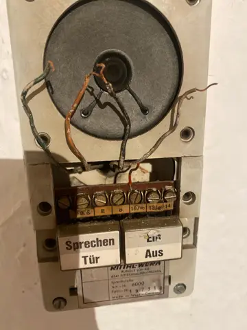

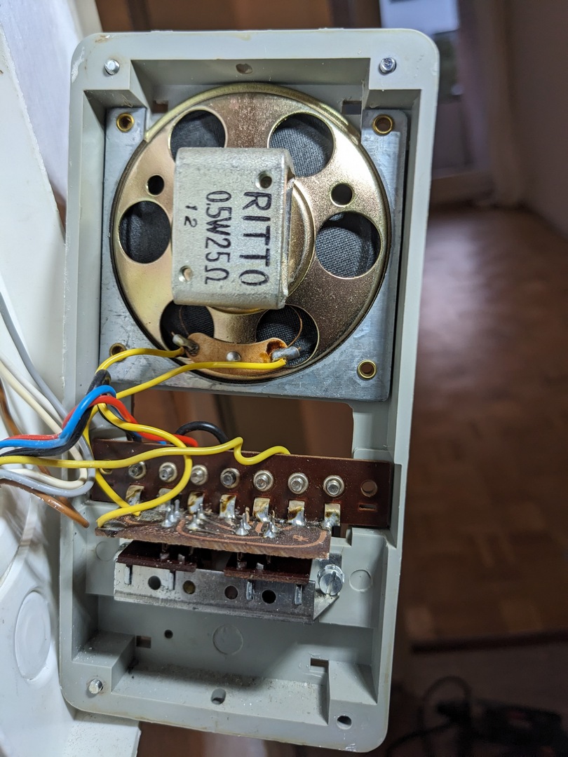

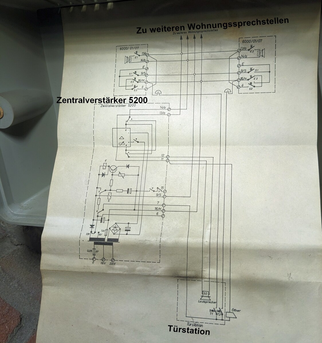

Gleichzeitig enttäuschend aber auch natürlich irgendwie witzig, wenn man Sachen googelt, die man fotografiert hat und Google findet nichts, Als da wäre eine wunderbare RITTO Wechselsprechanlage Türstation….. Wo die Postkasten abgerissen wurden, weil sich ein Mieter wegen Datenschutz irgendwie beschwert hatten, weil hinten jeder ran kann und jetzt den neue StandPostkasten mit einem preiswerten Klingelmodul und die Klingeln die gehen alle ? , aber alles andere geht nicht, die Sprechanlage geht nicht und die Türöffner geht auch nicht, ich meine die wechsel sprechende Anlage ist natürlich klar, wenn der Lautsprecher nicht mehr da ist…….. Als da wäre erneuert, saniert, modernisiertes Bussystem mit Internetanschluss und Google automatisch inklusive, oder das alte Ding wieder auf Vordermann bringen… Also grundsätzlich würde ich ja schon mal eine kleines Treppenlicht , einbauen, das wenn nicht gerade Einer unten geklingelt hat das Ding dann quasi erst dann eingeschaltet wird ( es brummt etwas,) es sind noch die neuen Sicherungen draufgeklebt , letztlich wird das natürlich auch ein paar Watt ziehen die man sparen kann………. Wobei die Frage wäre, inwieweit das überhaupt möglich ist,( natürlich ist das möglich ) aber natürlich die Klingelanlage, holt sich den Strom ja auch von da………… Also wäre die Frage, kann ich das Ding auf Standby legen und eventuell irgendwie einen effizienten Klingeltrafo dort als Bypass quasi reinschleusen, der dann den großen anschmeißt, für die Sprechanlage und die Türöffner Funktion ? Oder einfach vorher mal den Strom messen vielleicht verbraucht das Ding ja nicht so viel,,,, Aber am Ende geht's natürlich auch um die Verlängerung der Lebensdauer, aber wenn das Ding da irgendwie schon was weiß ich, ich habe keine Ahnung, ich habe überhaupt nichts gefunden 1960 ? Aber wenn wir hier schon die Experten eventuell gefunden haben, wäre ja meine Frage noch..... so eine Klingelanlage, die bekommt ja ihren Strom auf einer gemeinsamen Schiene und dann werden die einzelnen Klingeln quasi weitergeleitet…. Bekomme ich quasi über den Stromabfall der Zuleitung einen "Schaltimpuls" abgegriffen ? (mit nen passenden Relais vermutlich) Also wenn man klingelt, wird ja das Klingel Licht etwas dunkler, bekommt man diesen Spannungsabfall mit einer Art Modul / elektrischen Schaltung in irgendeiner Form abgegriffen um diesen Vorgang quasi als externen Schaltvorgang zu nutzen ?

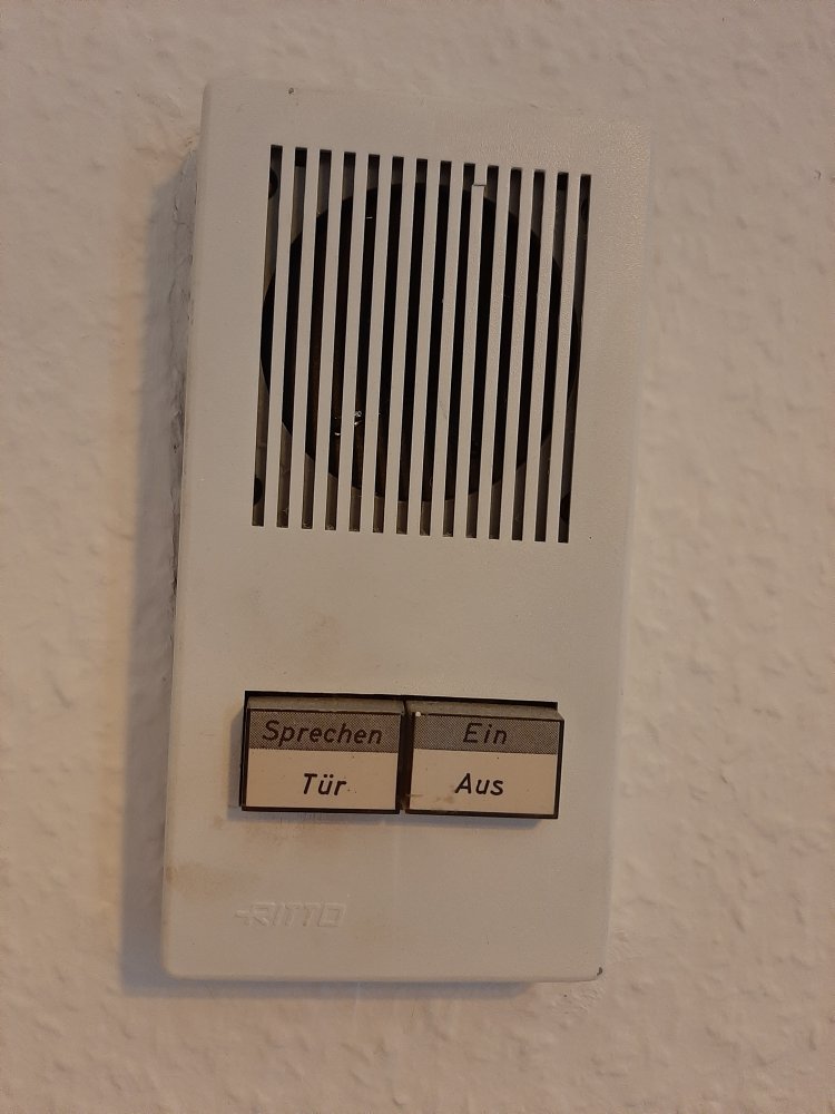

Das sprechenmodul innerhalb der Wohnung ist ein netzbild , zum selber googeln Bildersuche
OP #7817745
Sehe ich das richtig, dass das eine 4-Drahtanlage ist ? Dieser “ Verstärker “, kann ich dafür eine Art Ersatztyp besorgen und nur die Türstation von den Haupteingang modernisieren und die alten Sprechsituationen in den einzelnen Wohnungen belassen ?

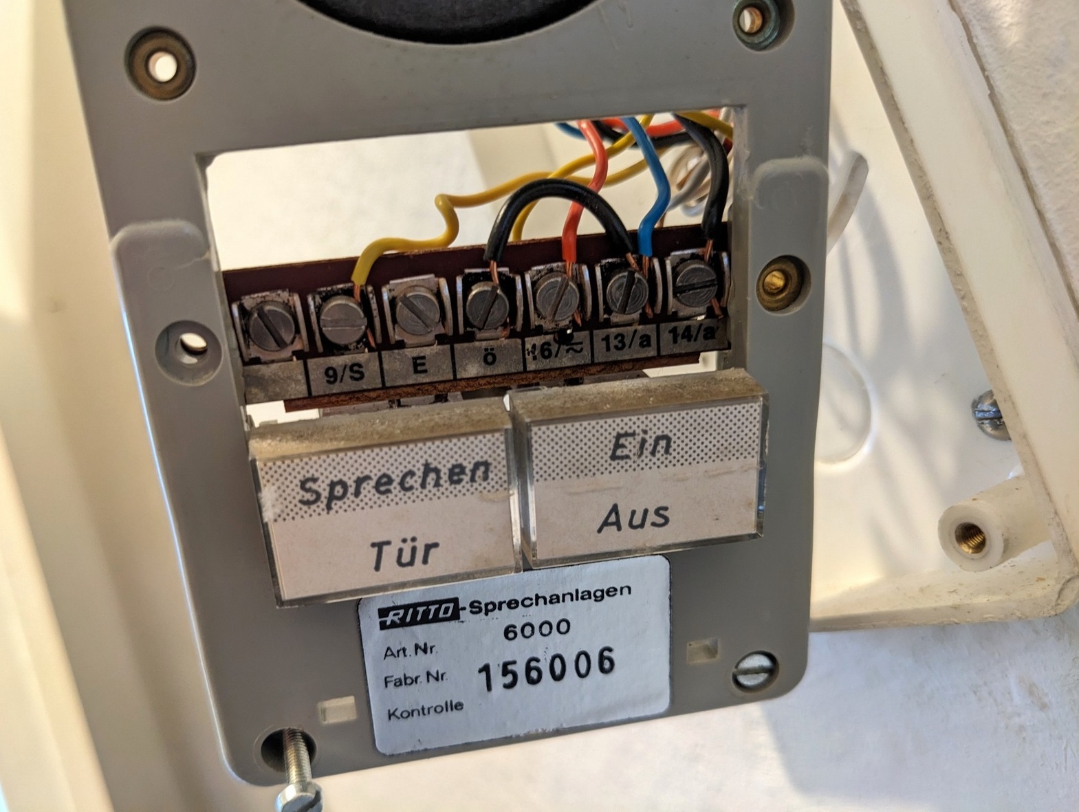

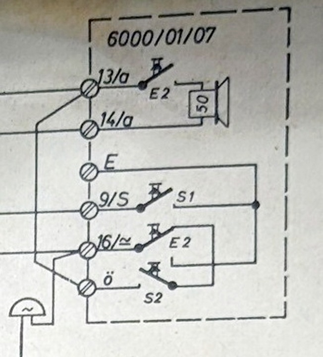

Ich habe noch ausversehen ein Bildchen gegoogelt Nummer 1973 ritto 6000 ….
zitate Funktion:
Die Sprechstelle verfügt über eine Einschalttaste und eine Sprechtaste/Türöffnertaste.
Gespräch beginnen > Sprechstelle einschalten Sprache zur Tür > Sprechtaste/Türröffnertaste drücken Sprache von Tür > Sprechtaste/Türöffnertaste loslassen Gespräch beenden > Sprechstelle ausschalten Tür öffnen > Sprechtaste/Tü röffnertaste betätigen
Das Netzgerät 6070 ist die Zentraleinheit einer Wechselsprechanlage die bis zum Jahr 1978 von RITTO gefertigt wurde. Sowohl Sprache wie auch Rücksprache werden über den Lautsprecher geführt. Es kommt kein Mikrofon zum Einsatz.
Link plus gesichert ( bei Merten )

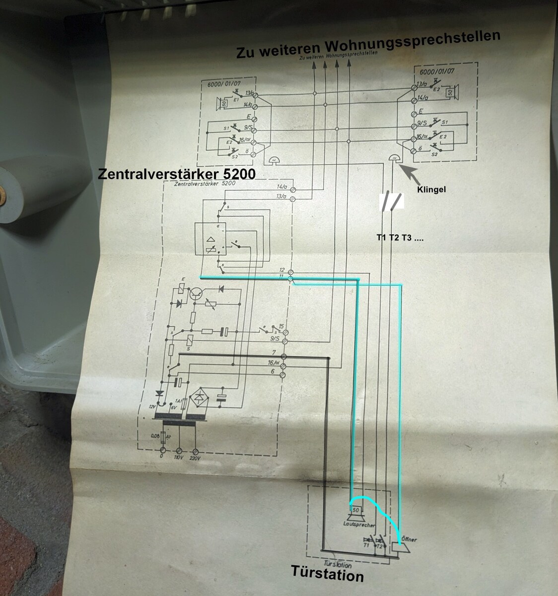

https://www.merten.de/fileadmin/import/files/ritto/technische_informationen/Archiv_6070_Dossier.pdf
https://www.merten.de/fileadmin/import/files/ritto/technische_informationen/Archiv_Alle_Plaene.pdf

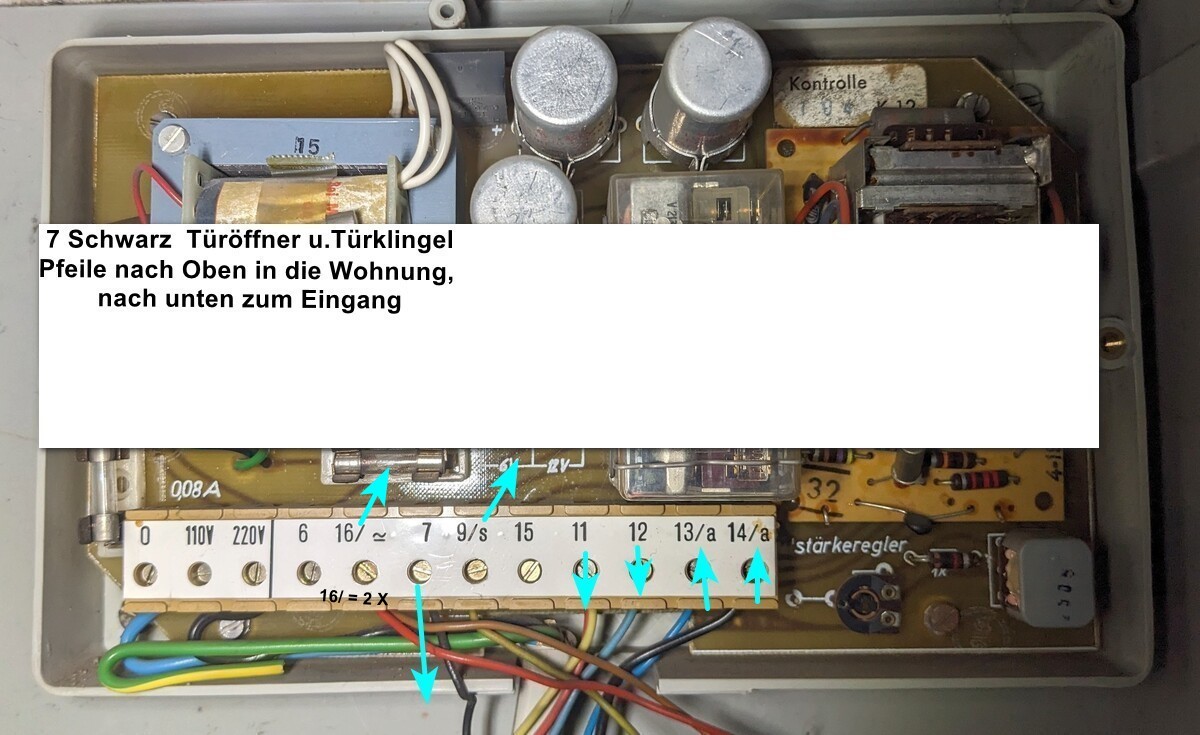

FAQ Welche Spannung liegt an den Klemmen 3 / 21 für den Türöffner an ? An den Klemmen 3 / 21 liegen bei aktivem Türöffner ca. 10-11 V Wechselspannung an. Der angeschlossene Türöffner sollte einen Ohmschen Wert größer 10 Ohm besitzen, da die maximale Schaltleistung des Relaiskontaktes bei 1A liegt. Veröffentlicht für:Schneider Electric Deutschland

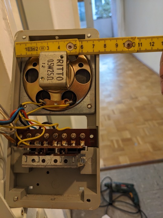

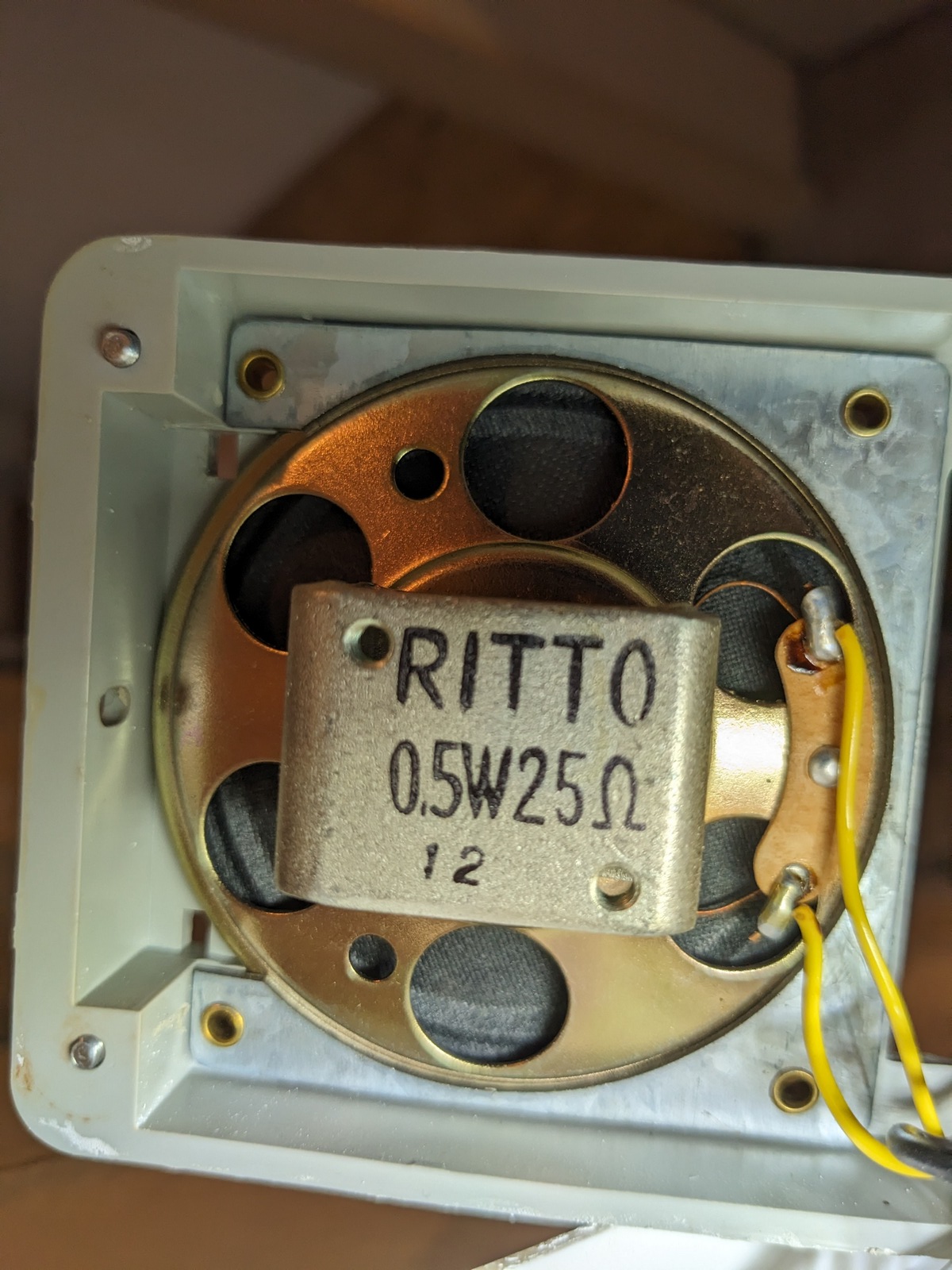

Laut Google Recherche gibt es noch einen LS
https://www.amazon.de/WITTKOWARE-Kleinlautsprecher-4000Hz-Mylar-wetterfest/dp/B07JW126LN
Ich habe jetzt noch mal 70 mm Durchmesser….bei Reichelt gegukkt.
Ich werde von der abgebauten entsorgten Eingangstür Station erstmal einen anderen Lautsprecher aus den entsprechenden einzelnen Wohnungen irgendwo raussuchen, zum testen, welcher Lautsprecher wäre denn hier am besten geeignet für die Türstation ?
https://www.reichelt.de/de/de/shop/kategorie/miniaturlautsprecher-6559?filter=90%23~%23%2A%23~%230%2C5%20W%23~%230%2C5%23~%231

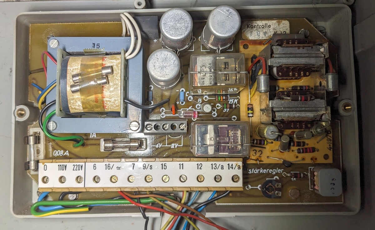

Den Hauptverstärker 5200 möchte ich heute auch Standby messen Mein Tipp wäre 5 Watt…

Von dieser Anlage gibt es weder eine Wohnsprechstelle noch ein Steuergerät zu bekommen!
Um eine neue Anlage wird man nicht herumkommen.
Nachtrag: Bei Basteleien, wo man nicht weiß, wo man ansetzen soll, ist schnell das Steuergerät zerschossen und dann ist eh Ebbe mit der Kommunikation.

Auf jeden Fall zieht dieses Sprechsystem von 1970 1,6 Watt Standby. Die dazugehörige Klingel hat schon einen eigenen Trafo bekommen. Was würde ich jetzt für einen Relais nehmen ? was quasi über 12 Volt Wechselspannung angesteuert wird und ca. 3 Minuten 230 Volt zu schaltet .Die 1,6 Watt Standby sind nicht so interessant dabei aber natürlich die Lebensdauer erhöhen und natürlich eine eventuelle mithörsperre dass das Ding quasi einfach nach drei Minuten wieder aus ist ohne dass beim Drücken oben in den Wohnung irgendwas brummt oder fiept .

Auf jeden Fall der Nachgerüstete Klingeltrafo “hinter der Verteilung” hängt da schon länger, also erstmal, den quasi Klingeltrafo Anschluss am Zentralverstärker 5200 Spannung prüfen, Anschluss 7 / 16 …. —------------- !? Ich denke es ist auch nicht schlau, die beiden Trafos in Funktion parallel zu betreiben, kann da irgendjemand was zu sagen ? —-------- Zumindest eine Erkenntnis, dass, wenn man es nicht hinbekommt, den Türöffner auf den schon montierten externen Klingeltrafo mit drauf zu klemmen ist simpel . —-------
