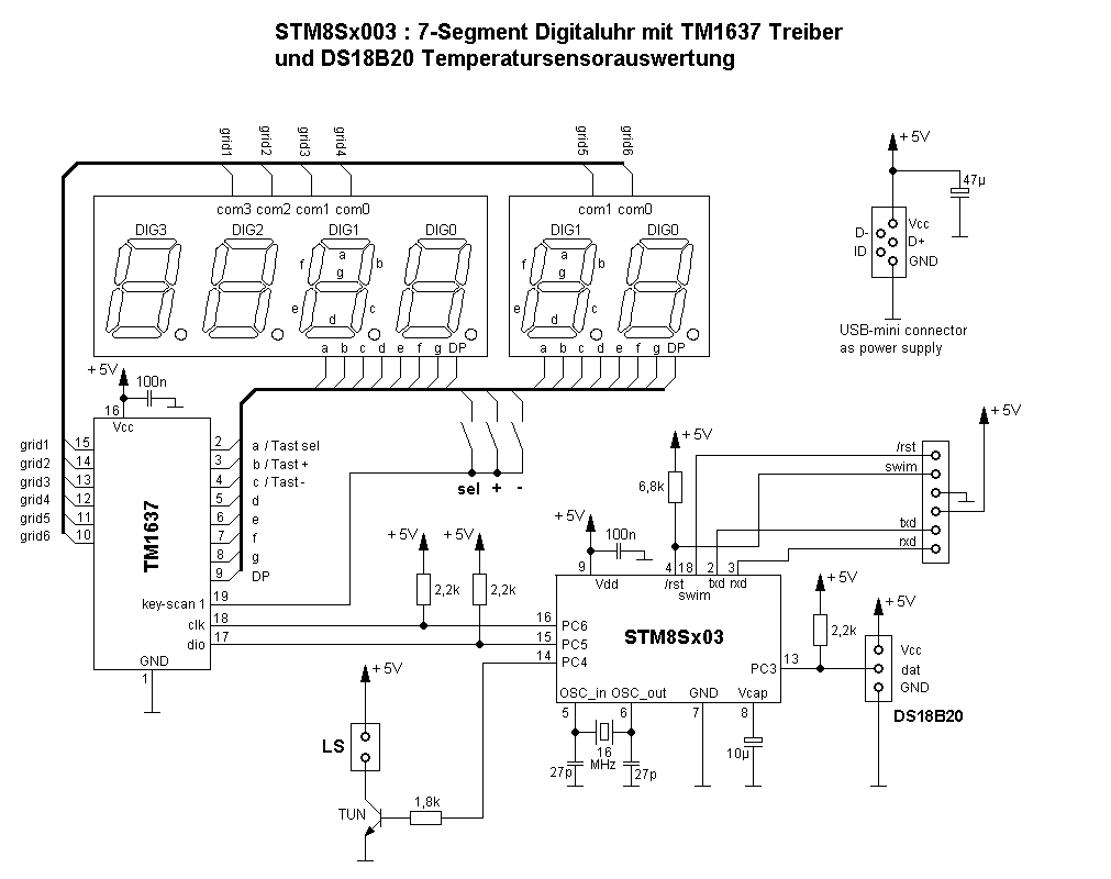

Die erste Überlegung war, das mit meinem "Billigliebling" PFS154 zu
machen, aber hier ging mir der Speicher für die Funktionen, die die Uhr
können sollte aus. Den nächstgünstigen (billigen) Controller mit dem ich
umgehen kann war dann ein STM8S003 für 29 Cent bei www.lcsc.com (Stand
22.01.2025). Anstelle von Transistoren als Stromtreiber habe ich dann
den Anzeigentreiber TM1637 (16 Cent, Stand 22.01.2025) gewählt, der dann
auch praktischerweise die Tastenanschlüsse gleich mit übernimmt (und es
somit keiner 24 Transistoren bedarf).
Die Uhr ist 6-stellig, wobei eine 0.36" große 4-fach Anzeige die Stunden
und Minuten darstellt, eine kleiner 0.28" große 2-fach Anzeige die
Sekunden.

In der Schaltung ist auch ein Ausgang für einen Lautsprecher vorhanden,
der aber bei der derzeitigen Softwareversion noch keine Rolle spielt.
Vielleicht mag ja der eine oder andere die Uhr um einen Wecker oder eine
Stopuhr mit Signalton erweitern ?!?

Für denjenigen, der die Uhr tatsächlich nachbauen möchte sind im
Zip-Archiv die Gerberfiles enthalten, welches direkt zu JLCPCB geschickt
werden kann um sich hieraus eine Platine fertigen zu lassen. Die
Platinengröße ist ca. 50x50 mm groß. Sollte es wirklich jemand
interessieren und sich bei JLCPCB die Platinen fertigen lassen wollen,
den Platz für die erlaubten 100x100 mm jedoch ausnutzen wollten kann man
das ebenfalls hier angehängte Sprint-Layout
stm8_uhr_only.lay6
 um seine eigenen Schaltungen erweitern.
