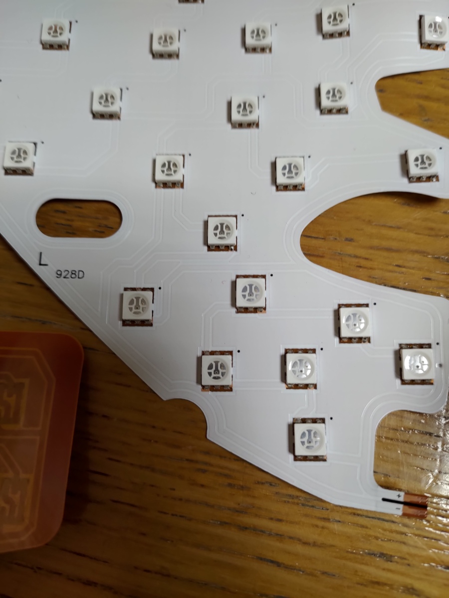

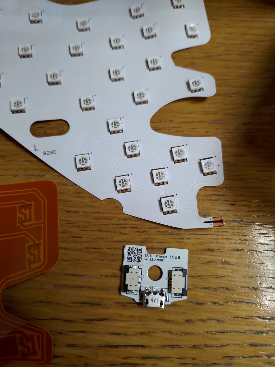

Eine Freundin hat sich vor längerem eine Gesichtsmaske in Korea gekauft, War was ich weiß doch recht teuer, denke um die 300 Euro... Sie besteht an sich aus 2 flex platinen mit dem Leds drauf,... Die Leds haben 6 Füsschen sind aber anscheinend nur 2 Leuchtkörper drauf ( kenne die Bauweise eigentlich nur als RGB).. Strom liegt an an den Kontakten, jedoch leuchtet nichts... Wenn ich eine LED alleine mit Strom versorge leuchtet sie, Wenn ich das nun bei 2 Hintereinander anlege leuchtet wieder nichts...
Hat evtl jemand eine Idee wie ich weiter komme :-) Mit dem Multimeter leuchten alle LEds beim anlegen...

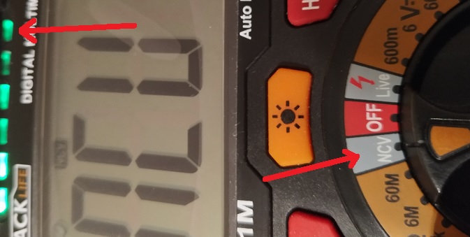

Mal Spannung messen wäre Teil 1 der Veranstaltung. Da wie bei der Weihnachtsbaumbeleuchtung wahrscheinlich irgendeine Reihenschaltung vorliegt, wäre unterwegs auf Unterbrechung zu testen. LED1-LED2-...... LED99. Evtl. hilft wie bei der Weihnachtbaumbeleuchtung der NCV-Test (siehe Bild)? Wahrscheinlich eher nicht.
OP #7815669

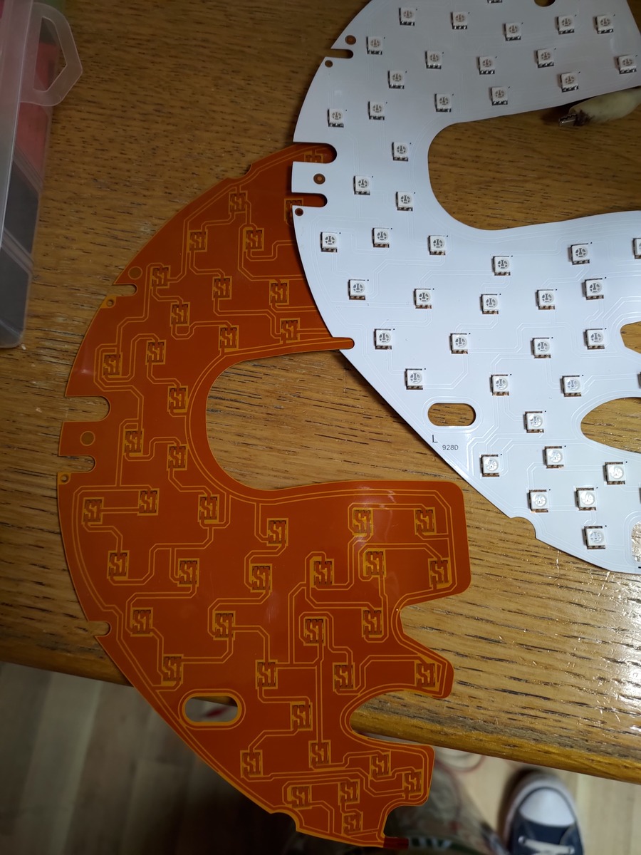

Danke für die superschnellen Rückmeldungen ;-) 1; Ja das sind 2 Platinen , ich habe die eine von der Rückseite fotografiert... 2; Der USB Teil verteilt die Spannung auf die beiden Platinen...
Spannung ist etwa 3,5 volt, ist am Akkuteil welches das Teil versorgt und den Platinen gleich...
Mit dem Multimeter leuchtet auch immer nur die eine Led die ich messe, und das auch weniger hell...
Spannung zu klein. Akkus leeeeer?
Hatte es lange geladen.. schaue es mir morgen nochmal an,... es müssten ja bei 3 Led in serie mindestens 5,5 volt sein... soviel hatte ich jedoch nie gemessen..habe gerade selber gesehen dass es immer 3 in reihe sind lol
Vielen Dank erstmal in die Runde :-)

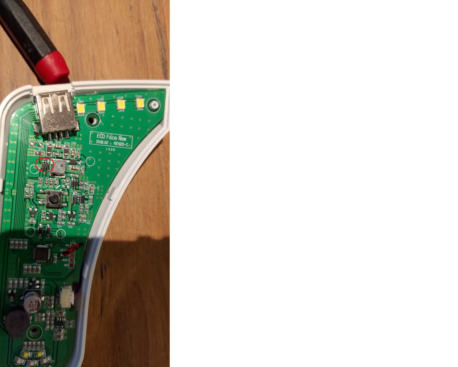

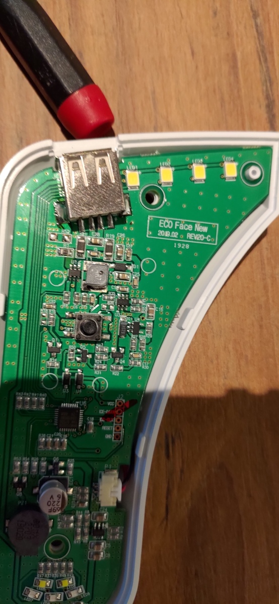

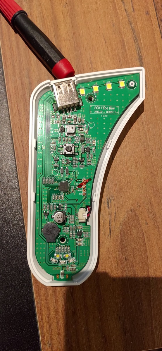

Soo, nachdem ich etwas herumexperimentiert habe, bin ich jetzt schon etwas weiter... Es liegt nicht an den Leds, bei anlegen von etwa 9 volt leuchtet alles wie es sollte... Jetzt habe ich den Sender in Verdacht,-- Beim USB liegen etwa 4 Volt an , was natürlich zu wenig ist, sollten eher 9 sein... ich nehme an das auf der Platine ein Spannungswandler verbaut ist, evtl das Teil wo 4R7 draufsteht xD,.... Habt ihr eine Idee wo ich anfangen sollte, also was bei 4 Volt Ausgang kaputt sein könnte ? Das Ding hat eine Zeituhr die die herunterläuft, und die Leds an dem Ding inkl Bieper funktionieren auch wie sie sollen...

Kann es sein das das schwarze SMD Bauteil mit den 6 Füsschen ein DC Wandler ist? Es sollten denke ich zumindest etwa 7 oder 8 Volt anliegen damit die Leds überhaupt leuchten, sind nach dem nochmal nachsehen immer 3 in Serie...
Wenn ja , wie kann ich das Teil messen ob es in Ordnung ist ?
