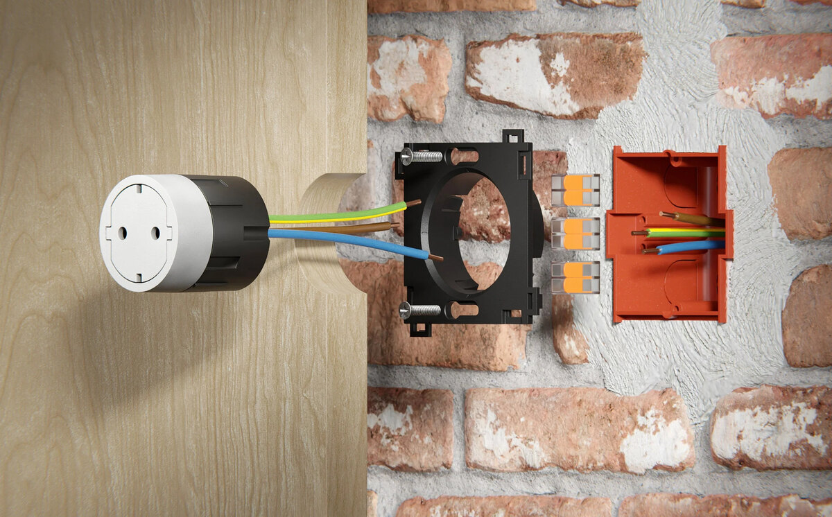

Auf der Boot bin ich auf ein Schiff eines französischen Herstellers gestoßen das sehr interessante Steckdosen vom Typ E verbaut hatte. Dummerweise habe ich kein Foto gemacht 🤬 Das besondere ist die völlig glatte Oberfläche bei nicht gestecktem Stecker. Man muss mit dem Stecker die beiden L/N Löcher treffen und einfach drücken. Dadurch entriegelt die Fläche und fährt in die Tiefe (sieht dann aus wie eine Schuko). Gleichzeitig bleibt der PE Stift stehen und kontaktiert die PE Buchse im Stecker. Ist das eine spezielle Dose? Hersteller?
https://www.elektroshopwagner.de/product_info.php/info/m4638_Legrand-Power-Cub--Ladestation-mit-5-Anschluessen--induktives-Laden--USB-A--und-USB-C-Anschluss--2-fach-Steckdose--2m-Kabel.html und https://electrical.mu/products/legrand-incara-disqin-3-station-2p-e-sockets-white-usb-type-a-type-c-charger-plate-required

Gibt es auch für Typ F / Schuko: https://22system.com
Jahrelang habe ich mich über den Schuko Kontakt "im" Stecker gewundert. Nun weis ich warum der da ist. Danke! Eigentlich ein gutes System, man kann L und N nicht vertauschen und die Wandbuchse ist auch optisch schöner.
Die recht schwachen PE Kontakte des Schuko waren schon immer der Pferdefuß dieses Systems. Man kann nur hoffen dass wir irgendwann auf den französischen CEE 7/5 umstellen. Die Stecker sind ja schon seit Jahren passend ausgeführt.

Bei den 'normalen' Dosen sehe ich den rausstehenden PE als Nachteil. Bei den Versenkdosen ist der cool.
