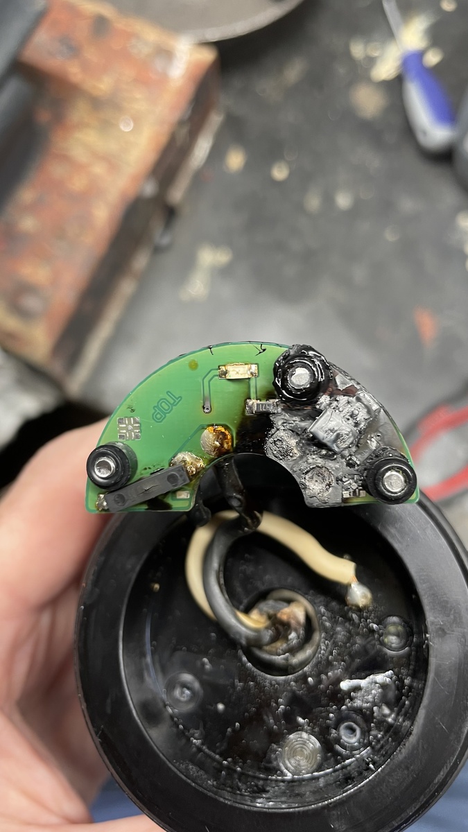

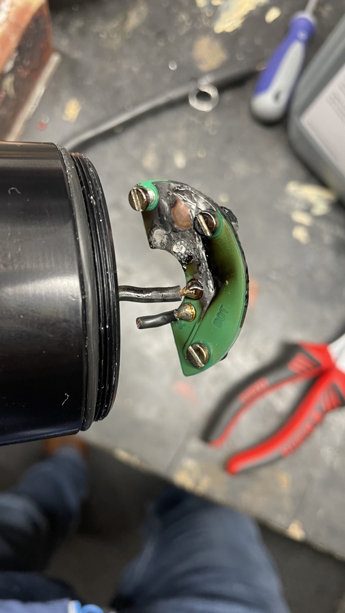

Hallo liebes Forum,
von einem Bekannten ist mir ein Akkutank für Lampe + Heizweste bei einer
Trockentauchausrüstung untergekommen. Es gab einen Kurzschluss in der
Durchführung zum Anzug. Ich habe den Akku auseinandergenommen (3s6p).
Dort gibt es im Kopfteil eine kleine Platine die völlig verbrannt ist.
Meine bisherige Analyse:
Betätigung über Magnet von außen. Das lange graue mit dem Riss könnte
ein Littlefuse Reedkontakt sein. Dann gibt es eine LED und ein völlig
verbranntes SOIC 8.
Ich würde um das zu reparieren einen ähnlichen Littelfuse Reedkontakt
nehmen und damit zusammen mit einem R das Gate eines Mosfet ansteuern.
Frage:
der Akku hat zwar nirgendwo Potentialbezug zum Gehäuse, eig. ist es also
egal ob Low- oder Highside switch? Oder seht ihr da Vorteile. Bisher war
es wohl so, dass man zum Laden den Akkutank einschalten musste.

Das wird der MOSFet sein. Es sollte sich auch aus den Resten auch noch
rausmessen lassen, ob es High oder Lowside war. Lowside ist einfacher,
weil die N-Kanal MOSFets meist geringeren RDSOn haben.

Kannst Du den Hersteller/Modell? Gehäuse sollte potentialfrei sein. Hat
der Akku keine Schutzschaltung? 3s ist 12V (früher hatt man Blei-Akkus
genommen). Bzgl Leistung geh mal von Heizung normal < 70W (eher 50W),
Lampe (Led) noch mal 10-20W aus.
Was ich auf die Schnelle gefunden habe: Maximal 80W Heizleistung und
10,8/11,1V Akkus, macht einen real fließenden Strom von 7,41A.
Das wird mit hoher Wahrscheinlichkeit ein N-FET gewesen sein. Ich wüsste
nicht, wieso die Heizung eine dauerhaft verbundene Masse benötigen
sollte - dafür würde man einen P-FET oder eine etwas komplexere
Ansteuerung für einen N-FET brauchen.
von Christoph K. (christoph_k314)
Ich denke inzwischen tatsächlich PMOS weil der Reed an Masse geht. Das
würde zu einen PMOS besser passen

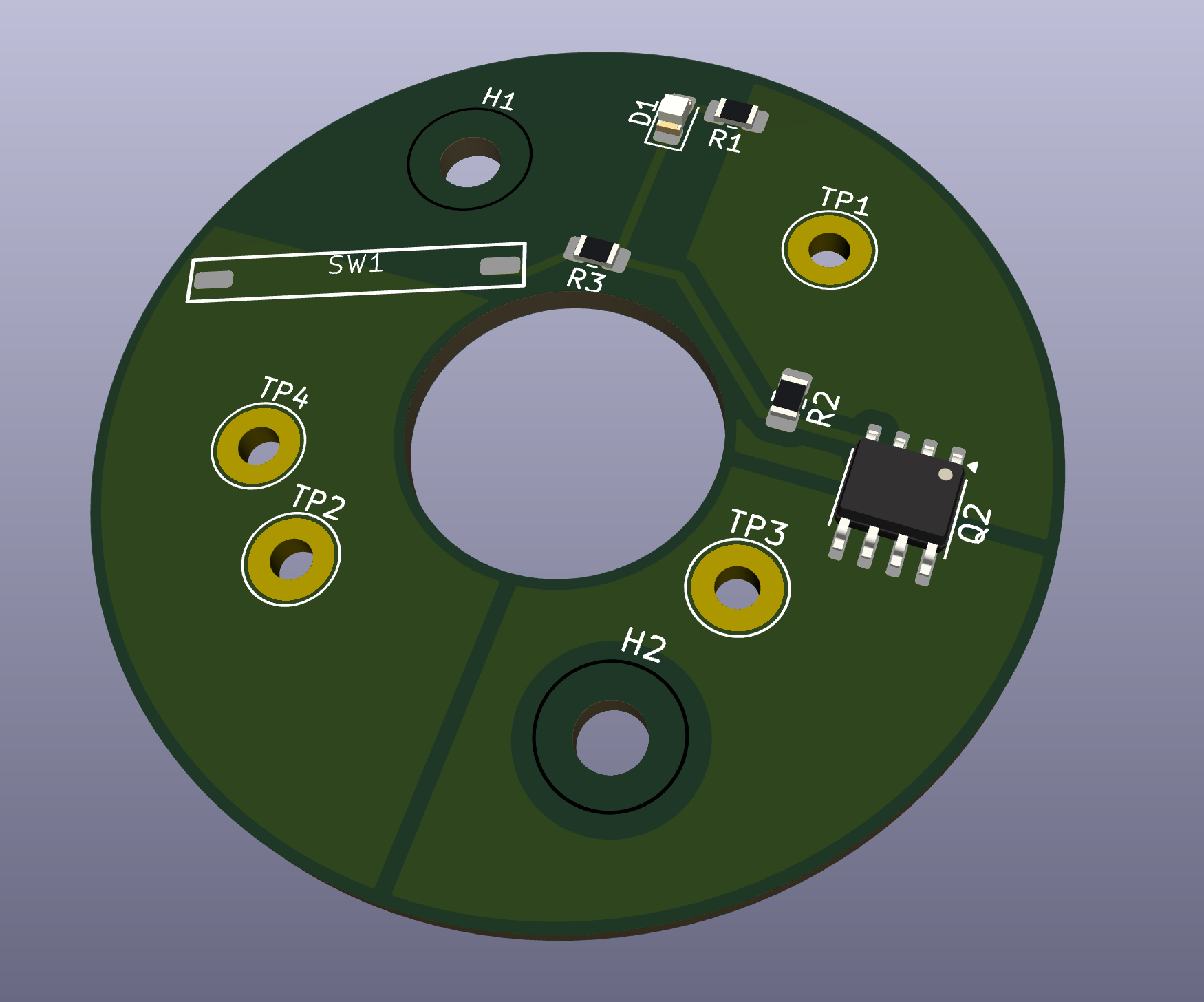

Lothar M. schrieb:
> Mach den R nicht zu hochohmig. Sonst geht der Mosfet beim langsamen
> Ausschalten kaputt.

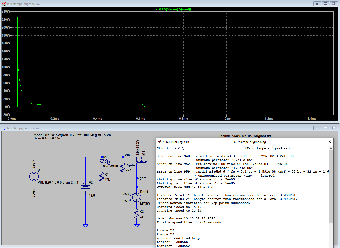

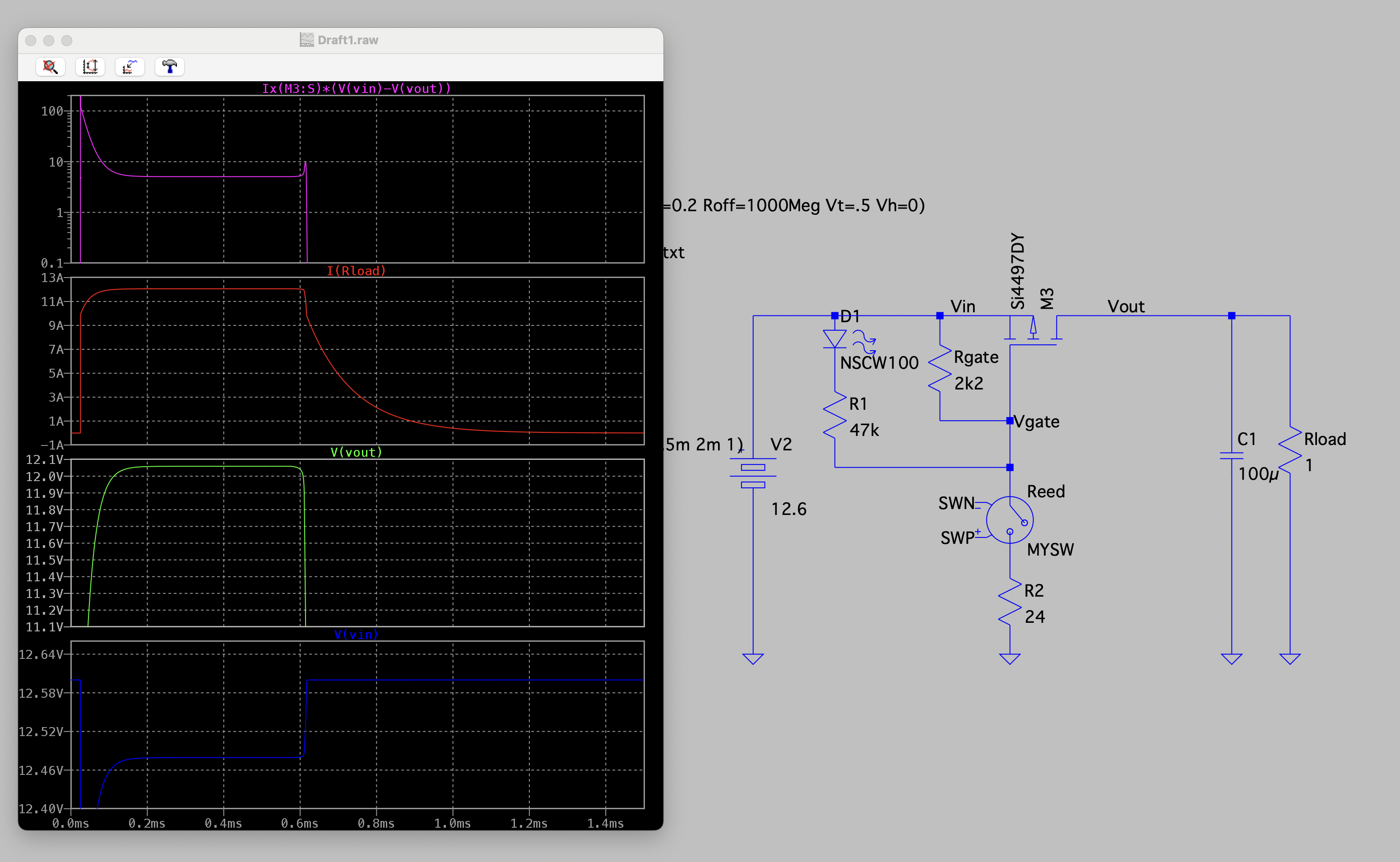

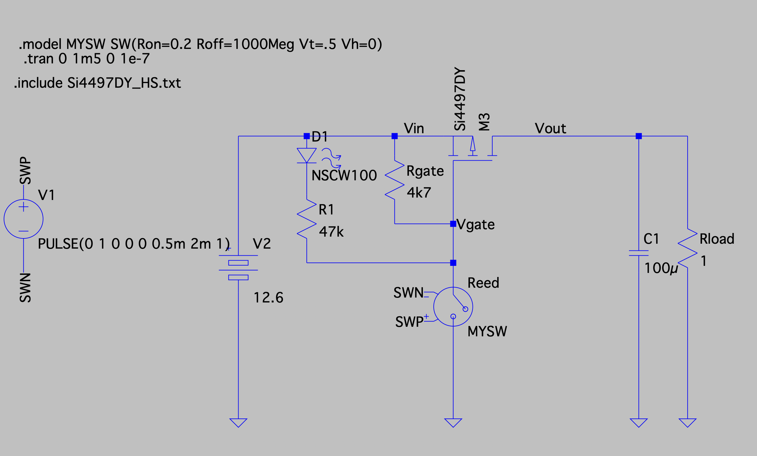

Hallo Lothar, danke nochmal für den Hinweis. Ich denke so sollte das
passen. Die Last habe ich mal pessimistisch mit 1Ohm und 100uF/ 200mOhm
angenommen. Mostet wollte ich tatsächlich den im Schaltplan genannten
nutzen. Simulationsfiles siehe Anhang.
Grüße
Diese Schaltung ist eine total tolle Idee... sollte dem FET wieder der
Arsch platzen, tobt sich der Akku am Reed-Kontakt aus. Prima Sache,
damit spart man sich die LED.

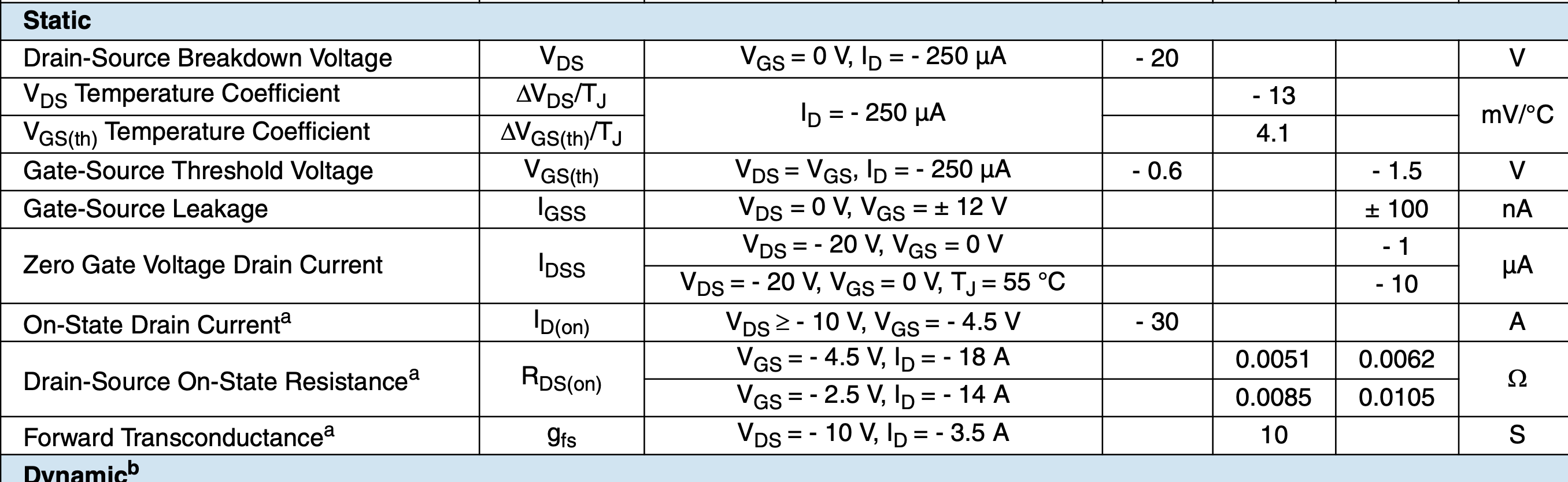

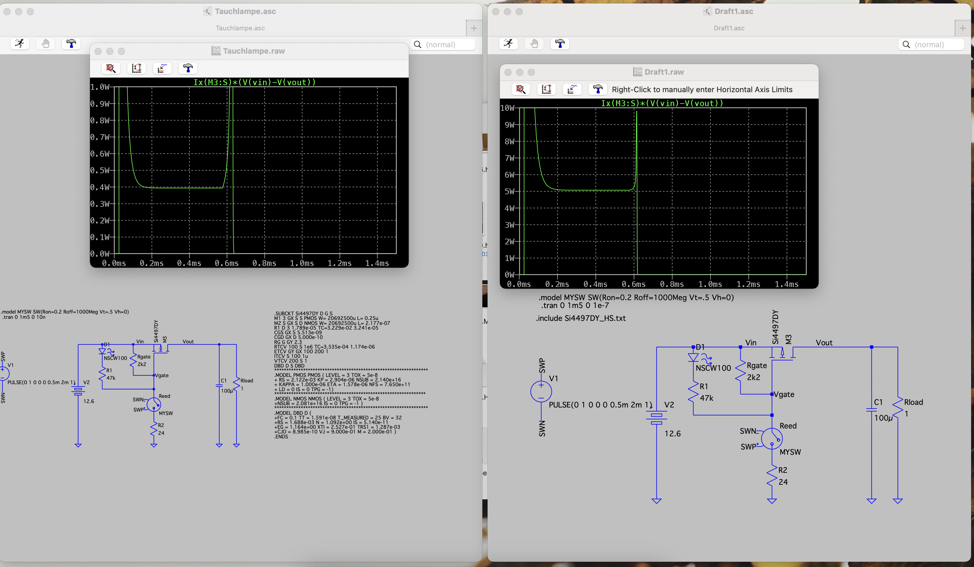

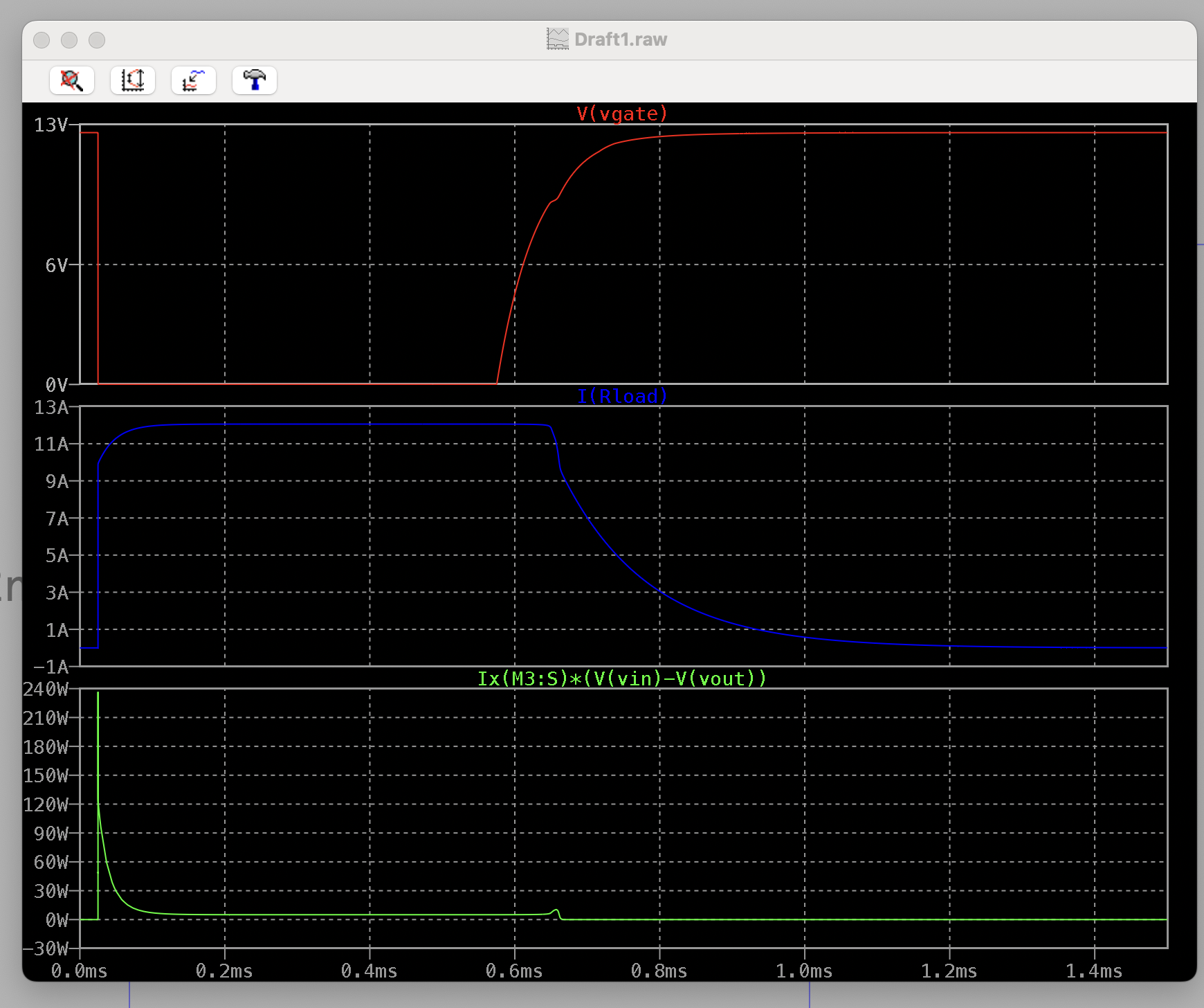

Was mich noch ein bisschen überrascht:
Laut DB bei Vgs -4.5V (in der Schaltung sind es ca -12) und ID=18A
sollte der FET max 6.2 mOhm haben. Das macht bei meinen 13A Laststrom
etwa 80mV Spannungsabfall und damit etwa 1W Verlustleistung. In der
Simulation komme ich aber auf fast 5W. Das hält der FET im SO8 ja
niemals aus.

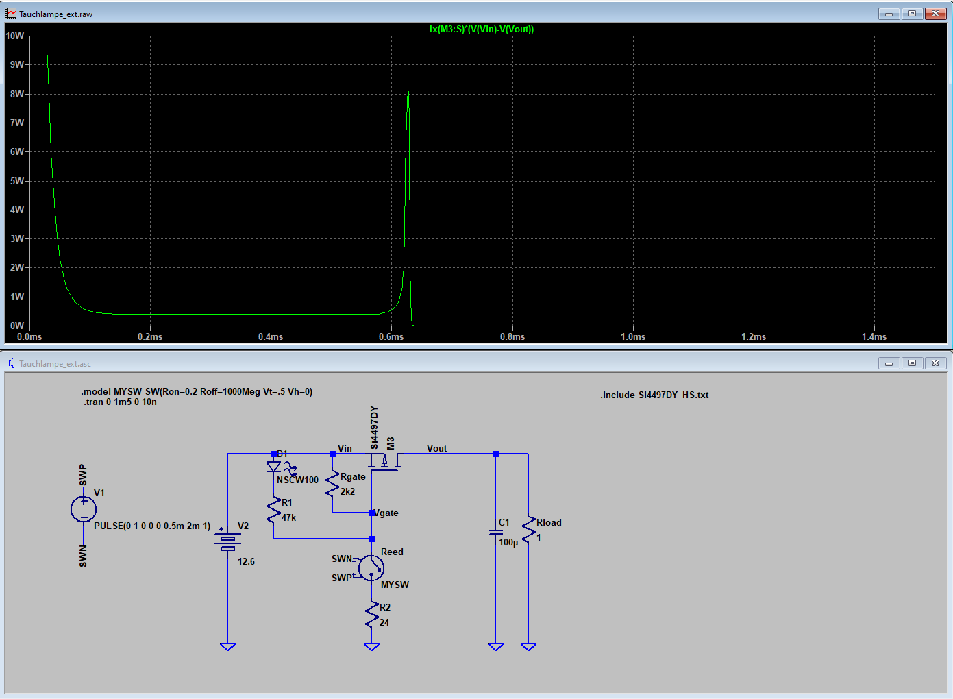

von H. H. (Gast)
> In der
ASC-File und Modell des MOSFET posten.
>> In der

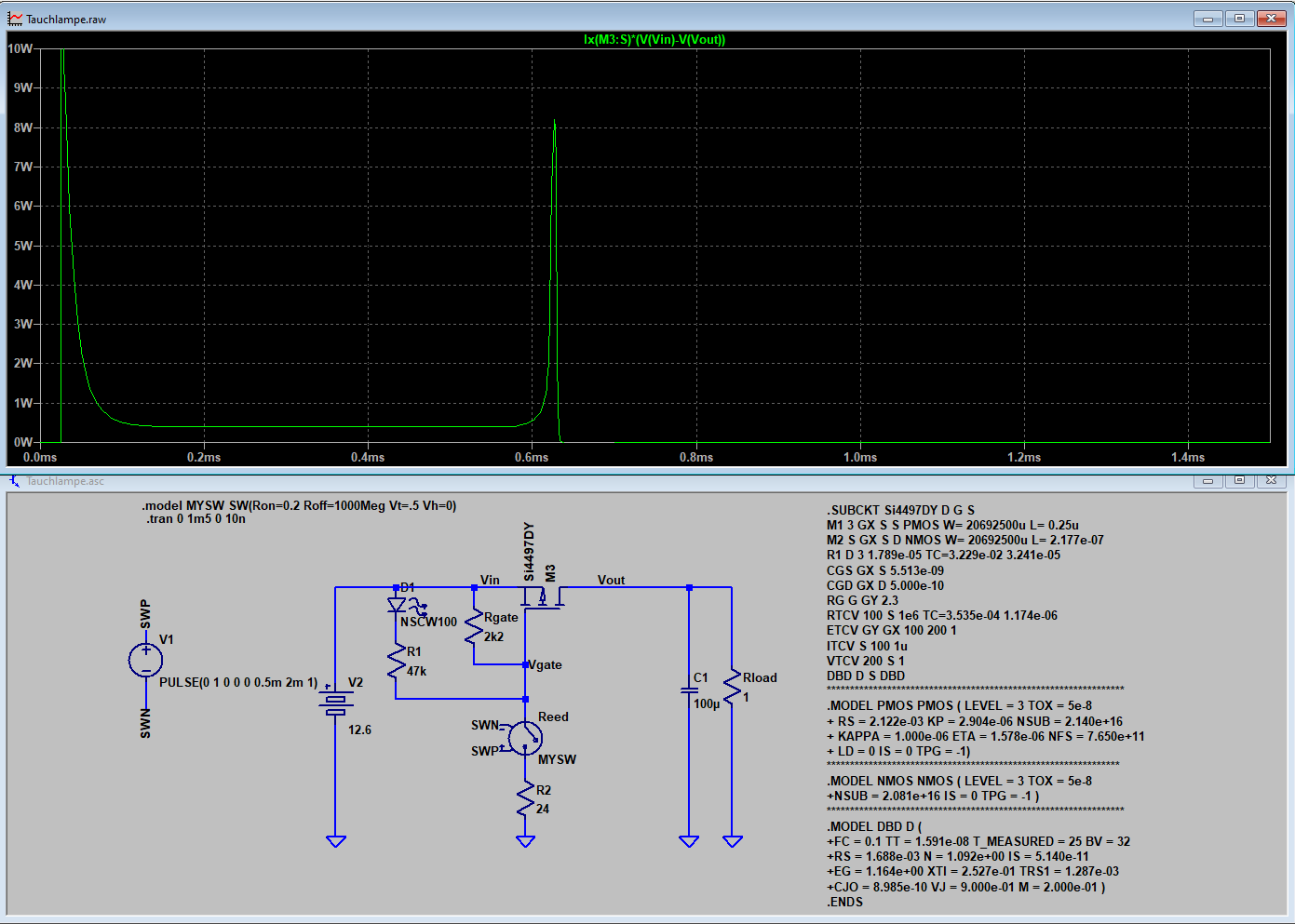

von H. H. (Gast)
Damit komme ich auf 400mW am MOSFET im eingeschalteten Zustand.
Hast du auch noch einen Tipp für mich, warum es bei mir (sieh
Screenshot) um die 5W sind?
Danke
von H. H. (Gast)
Nichts offensichtliches.
"Miss" mal den Spannungsabfall am MOSFET. Der muss ja bei dir weit höher
als 30mV liegen.
> als 30mV liegen.
Ja, hatte ich denke ich in der Leistungsberechnung (oberste Trace)
gemacht. bei mir Fallen ca 400mV ab. (Die unteren beiden Traces im
Screenshot). Komisch. Hast du den Schaltplan geändert oder einfach nur
geöffnet und laufen lassen?
von H. H. (Gast)
Ich hab lediglich das Modell des MOSFET direkt ins ASC File genommen,
per Copy&Paste.
> per Copy&Paste.
Würdest dum mir dein File auch bitte mal als Anhang zur Verfügung
stellen. Ich bin grade am Privatrechner..ist ein MAC...da ist das mit
dem Lt Spice manchmal so eine Sache..
von H. H. (Gast)
> stellen.
Anbei.
>> stellen.
> Anbei.
Komisch!
von H. H. (Gast)
> Komisch!
Ich hab auch keine Idee woher der unrealistische Wert herkommt.

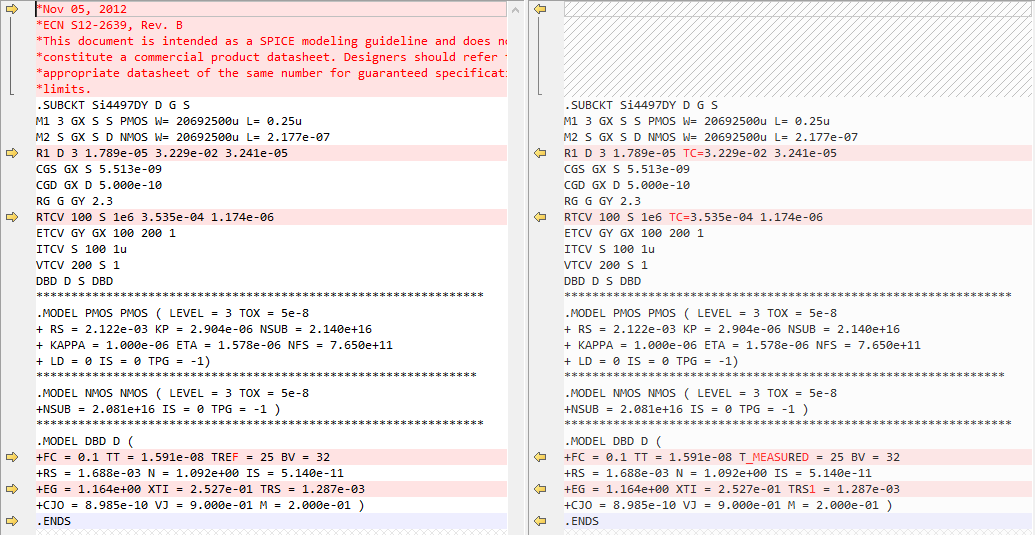

> Komisch!
Offenbar ein anderes Modell. Zeig mal deine Si4497DY_HS.txt.
> per Copy&Paste.
Ich habe jetzt lediglich das Modell des M3 per Copy-Paste wieder aus dem
asc-File herausgenommen --> Simulationsergebnis ist identisch
>> Komisch!
Das Modell ist im Beitrag von 12:01 als Anhang

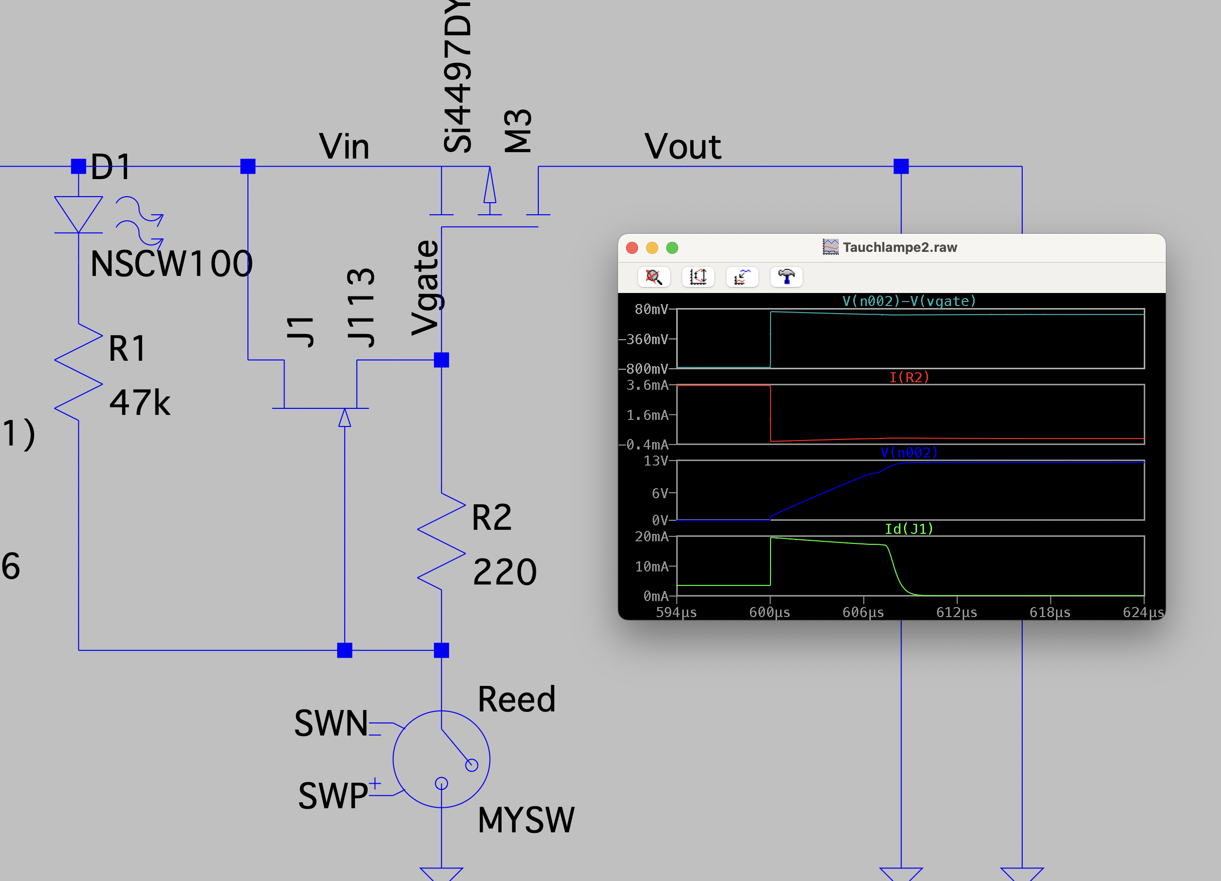

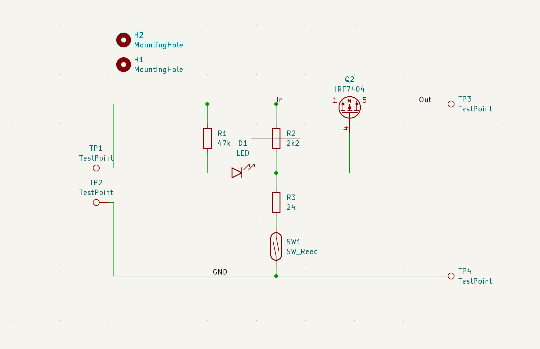

Ich würde es mal so probieren denke ich.

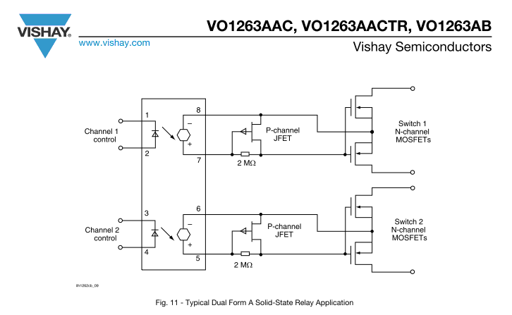

von H. H. (Gast)
Du hast doch genug Platz, weshalb dann den SO-8 MOSFET?
Und was spricht denn gegen einen n-MOSFET?
Und die Gateansteuerung kann man auch eleganter machen.
Die Bestückseite hat in Z-Richtung keinen Platz. Der Reedkontakt
bestimmt den Abstand zur Wandung und er muss so gering sein wie möglich
damit er sicher auslöst.
Nach Analyse der Originalplatine scheint das auch ein PMOS zu sein, da
der Reed nach Masse schaltet. Meiner Meinung nach würde er bei einem
NMOS nach V+ schalten. Um nicht tiefer in potentielle Auswirkungen von
Unterschieden beim Laden nachzudenken (Zum Laden gibt es ein externes
Ladegerät CC/CV) und der Akkutank wird eingeschaltet.
Was wären denn deine Ideen dazu?
von H. H. (Gast)
TO-252 ist nur etwas mehr als 2mm dick, der Reedschalter wird dicker
sein.
Naja.
Entladen über einen JFET, Standardschaltung in Optokopplern mit
MOSFET-Ausgang.

... und auch gleich die Fehler rausgemacht.
von H. H. (Gast)
>> per Copy&Paste.
Argh, ich hatte gar nicht seine TXT Datei verwendet, sondern die LIB von
Vishay.
H. H. schrieb:
>>> per Copy&Paste.
> Vishay.
D.h. die neuere Revision ist fehlerhaft...
> Damit bekommst du dann aber auch ein paar Fehlermeldungen. Wenn man die
> getrost ignorie
Die Konsole gibts bei mir auf dem MAC nicht...
> MOSFET-Ausgang.
Kannst du mir hier noch einen Schubs in die richtige Richtung geben?
Finde da spontan nichts dazu
von H. H. (Gast)
>> MOSFET-Ausgang.
Siehe Anhang.
Du brauchst natürlich keine zwei antiserielle MOSFETs.
>>> MOSFET-Ausgang.
> Siehe Anhang.
Das verstehe ich nicht so richtig. Ich hatte jetzt anstelle des R an
eine J-Fet Stromquelle gedacht. Dafür wäre ja aber der 2Meg an der
falschen Stelle. Das überschreitet grade wohl meinen Horizont.
von H. H. (Gast)
Schaus dir an.
H. H. schrieb:
> Schaus dir an.
ahh okay. Ist mein Verständnis richtig:
1) Das Gate ist auf V+ aufgeladen, Reed ist offen, Mosfet sperrt
2) Reed schließt, das Gate vom JFet geht auf GND, der Jfet wird leitend,
gleichsam wird das Gate des Mostet von den 220 Ohm entladen. Der Strom
der sich durch R220 einstellt ist so groß, dass der Spannungsabfall
etwas oberhalb der Pinch off voltage liegt.
3) Der Schalter öffnet sich wieder: jetzt schwanke ich: Vgs vom Jfet
springt von -800 auf +80mV...der sollte jetzt sperren. Woher kommt der
Strom der das Gate vom PMOS auflädt? wieso leitet der JFET weiter,
obwohl er eine positive Gatevorspannung hat?
von H. H. (Gast)
> Jfet wird leitend
Ist selbstleitend.
Ah, okay jetzt hab Ichs glaub ich:
1) der Reedschalter schließt, Vgs vom Jfet wird stark negativ, das Gate
vom PMOS wird durch 220 Ohm entladen. Die Spannung sinkt bis Vgs (Jfet)
klein genug wird, sodass der Jfet zu leiten beginnt. Der Strom gelangt
auf ein Plateau das durch die Gleichung im Anhang definiert ist. Vg
(PMOS) ist dann ca. Id * 220Ohm
2) Der Reedschalter öffnet, durch die 220R fliesst kein Strom mehr. Das
Gate vom Jfet ist sogar leicht positiv vorgespannt, der Jfet lässt
seinen Sättigungsstrom fließen und agiert als Konstantstromquelle bis
Vds nicht mehr ausreicht und der Strom bei vollständig geladenem Gate
vom PMOS auf 0 sinkt.
von H. H. (Gast)
Denk nochmal drüber nach, einiges passt, anderes nicht.
Rückmeldung: die Schaltung ist in der Lampe verbaut und funktioniert
einwandfrei.
