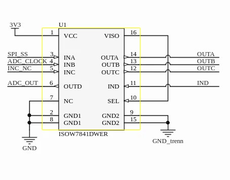

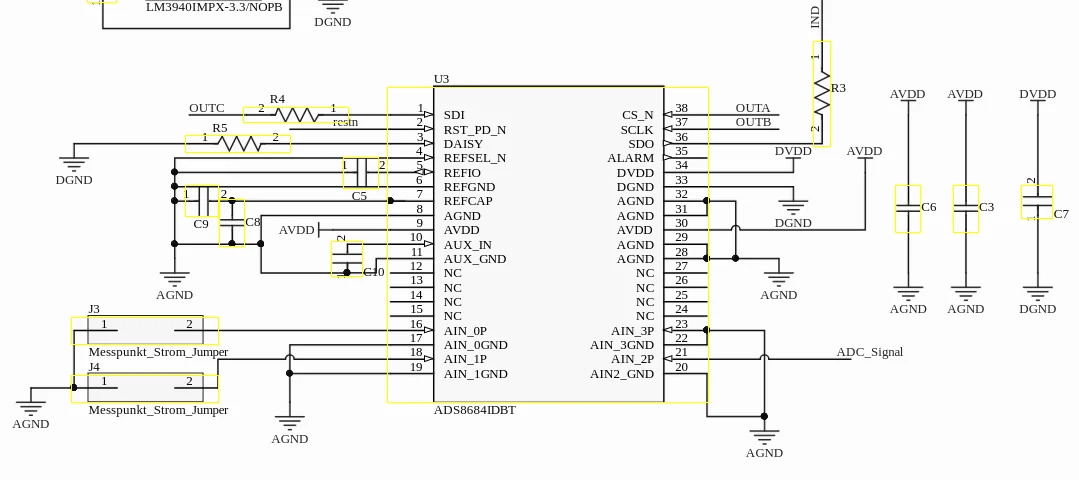

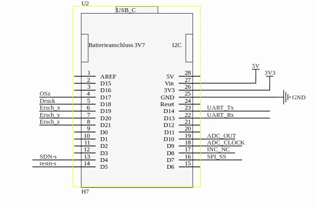

Ich arbeite derzeit an einem Projekt für meinen Masterabschluss und bin
auf ein Problem gestoßen. Ich benutze einen Arduino Portenta H7 als
Schnittstelle zwischen einem PC und einem ADC. Die Datenübertragung
erfolgt über SPI und läuft durch einen digitalen Isolator (ISOW7841).
Ich versuche, einige Register des ADC (ADS8684) auszulesen, aber ich
erhalte nur 0xFF als Antwort.
Ich bin mir nicht sicher, ob das Problem in der Software oder der
Hardware liegt. Der ADC ist auf die Leiterplatte gelötet und lässt sich
nicht leicht entfernen, sodass ich ihn nicht isoliert testen kann.
Hierbei wird die Hardware SPI-Schnittstelle des Arduino Portenta H7
benutzt. Die wichtigsten Pins sind mit dem ADS8684 verbunden. Darunter
SPI MISO, SPI MOSI, SPI CS (Chip select) und SPI CLK.

Um in die richtige Richtung zu laufen könnte man ein Oszi mit 4 Kanälen
oder einen Logik Analyzer anschließen um zu sehen was auf den Leitungen
tatsächlich anliegt (vor/nach dem Isolator).
Man könnte auch den Isolator Mal runter werfen für den ersten Test und
überbrücken um den aus zu schließen.
Versorgungsspannungen schon alle gemessen? Isolator? ADS8684?
Reset Pin auf richtigem Level?

von Jeremy (dudogama)
Die Pegel für die Spannungsversorgung und den Reset Pin am ADC haben wir
bereits gemessen und korrigiert, das funktioniert jetzt. Wir haben auch
Signale vor und nach dem Isolator gemessen und die kommen auch durch.
Ich werde mal den Schaltplan bearbeiten, sodass die von uns gemessenen
Spannungen zu erkennen sind und es gleich hochladen.
In unserer Not entwickeln wir auch grade eine Platine um nur den ADC
anzusteuern, also ohne Isolator usw.

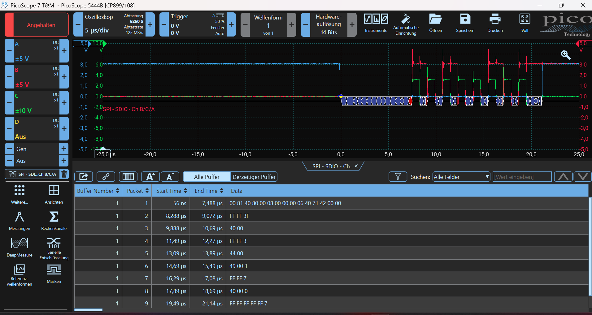

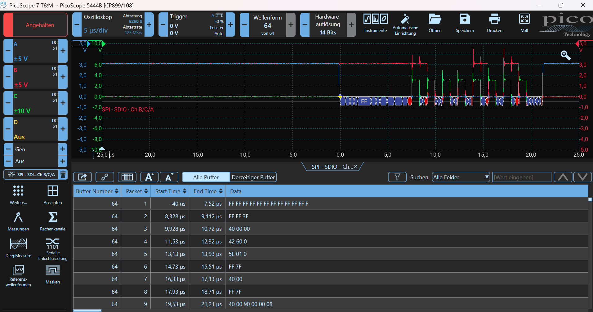

Ich habe außerdem mal den allgemeinen SPI-Bus des Arduinos ausgelesen,
währenddessen ich sich erhöhende HEX-Werte sende.
Hierbei benutze ich den SPI_MODE1 des der SPI Schnittstelle.
Ich verstehe nur nicht ganz warum das letzte Bit auf HIGH stehen bleibt
bis zum nächsten loop mit viel falschen Daten dazwischen.
von N. M. (mani)
Eigentlich ja egal wie das steht. Daten werden ja erst übernommen wenn
!CS und Clock 1->0.
Das ist ja nur das was dein PicoScope anzeigt. So schlecht sehen die
Signale nicht aus.
Vermutlich passen einfach die Level/Threshold Einstellungen für den
Decoder nicht. Bzw sind zu klein.
Zeig Mal die Einstellungen davon.
Dann vielleicht noch Masse nicht optimal angeschlossen und es zappelt
halt etwas auf der Leitung.
von Rainer W. (rawi)
Dann stell doch erstmal dein Oszi so ein, dass nicht alle Signale
ineinander gematscht sind. Solange die dekodierten Daten während einer
Clockperiode rumeiern, ist dein Dekoder falsch eingestellt.
Das Signal NACH dem letzten Bit darf auf irgendeinem Wert stehen (Bild
3)
https://de.wikipedia.org/wiki/Serial_Peripheral_Interface#Eigenschaften
