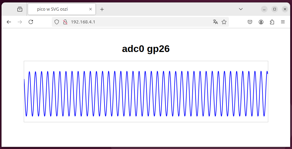

Im Anhang mal den Screenshot des Signals mit einem PiPico W gesampelt.
von Christoph M. (mchris)
Hier mal die vollständigen Sourcen für eine Art "PiPico Oszi".
Eine PiPico W wird als Access-Point konfiguriert auf den man dann autark
zugreifen kann.
