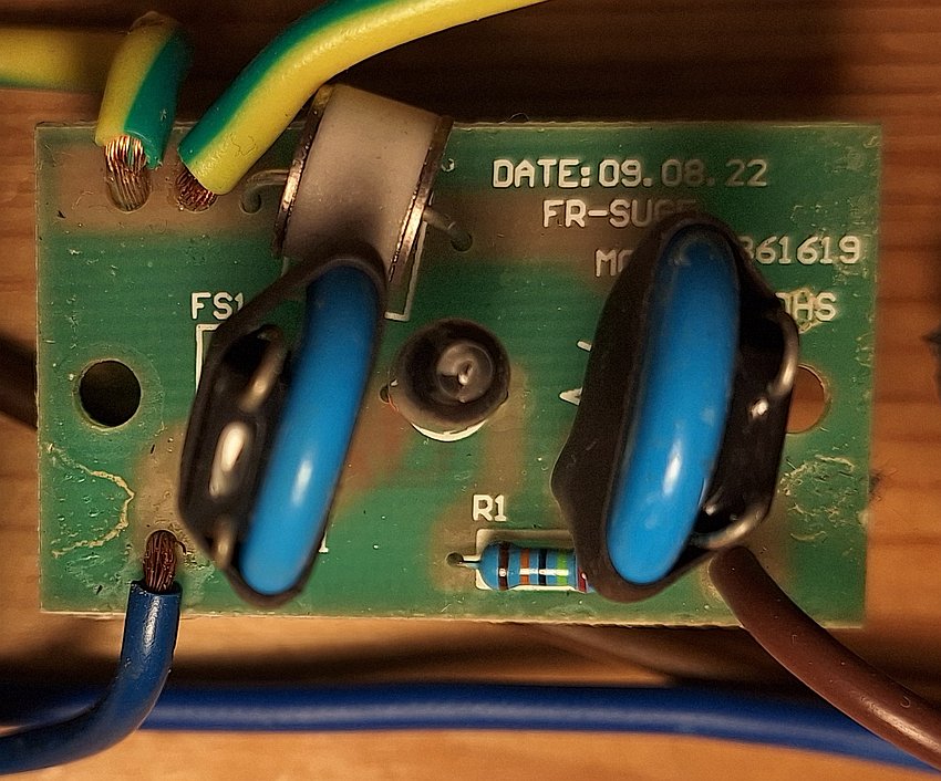

Liebe Leute,
ich habe hier eine Master-Slave-Steckdosenleiste mit
Überspannungsschutzfunktion für sechs Schukosteckdosen, 3xRJ11 Telefon,
2xRJ45 Ethernet und 2x Antennenkoaxialstecker.
Bei funktionierendem Überspannungsschutz soll laut Etikett eine
Glimmlampe leuchten. Dies tut sie aber nicht.
Anbei ein Foto der Überspannungsschaltung. Sie ist wie folgt
verschaltet:
 * N - FS1 - (a) - MOV1 - (b) - F1 - PE
 * L - FS2 - (c) - MOV2 - (b)
 * (a) - Glimmlampe - R1 240k - (c)
R1 hat gemessen auch 240k. F1 ist mit "2R470" beschriftet, MOV1 mit "MYG
14K391" und FS1 mit "AUPO A2-5A-F03 115°C". Beide Thermosicherungen FSn
haben lt. Multimeter Durchgang, beide Varistoren MOVn und der
Gasableiter F1 haben keinen Durchgang.
Wie kann ich den Fehler finden? Ist eventuell einfach nur die Glimmlampe
defekt?
LG, Sebastian

Kann man messen. Wenn da ausreichend viel Spannung anliegt und genügend
Strom fleißt, dann würde die leuchten.
> Sie ist wie folgt verschaltet
Schaltpläne sind das länderübergreifende Kommunikationsmittel unter
Elektronikern. Male doch einen auf, statt diese Arbeit jedem der
potentiellen Helfer aufzuerlegen.

Ok, im Betrieb liegen an der Glimmlampe 230V~ an, sie scheint also
defekt zu sein.

Kann passieren, da sie dauernd an ist und nur 5000 Stunden überlebt.
Sebastian W. schrieb:
> Thermosicherungen FSn haben lt. Multimeter Durchgang,
Dann sollte nämlich die Glimmlampe leuchten.
Sie signalisiert, ob eine Tbermosicherung ausgelöst hat.
Du könntest noch messen ob zwischen Glimmlampe und R1, jeweils die
äusseren Kontakte nicht die an der Leiterbahn über der R1 steht, 230V~
anliegen.

Neue Glimmlampe drin, leuchtet! Und sorry, Lothar, ich vergesse immer
wieder ein Unterforum auszuwählen ...
