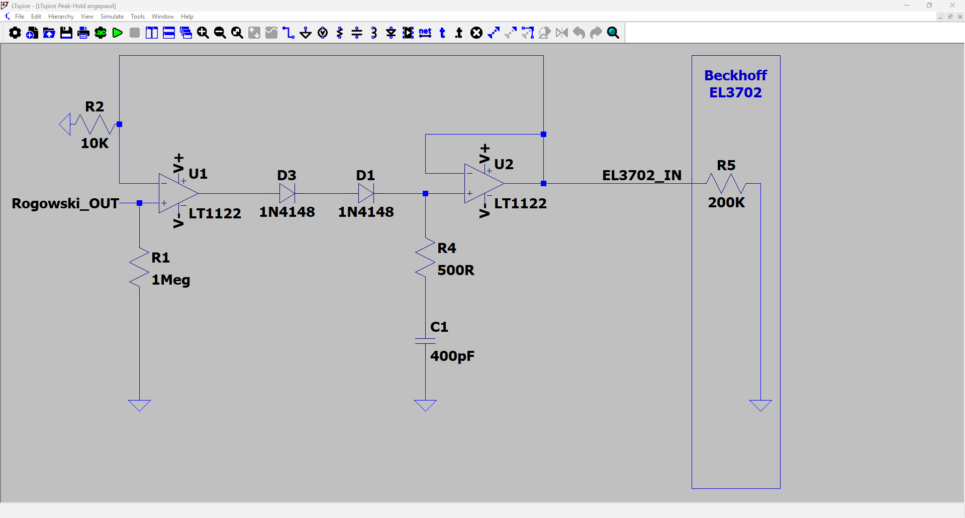

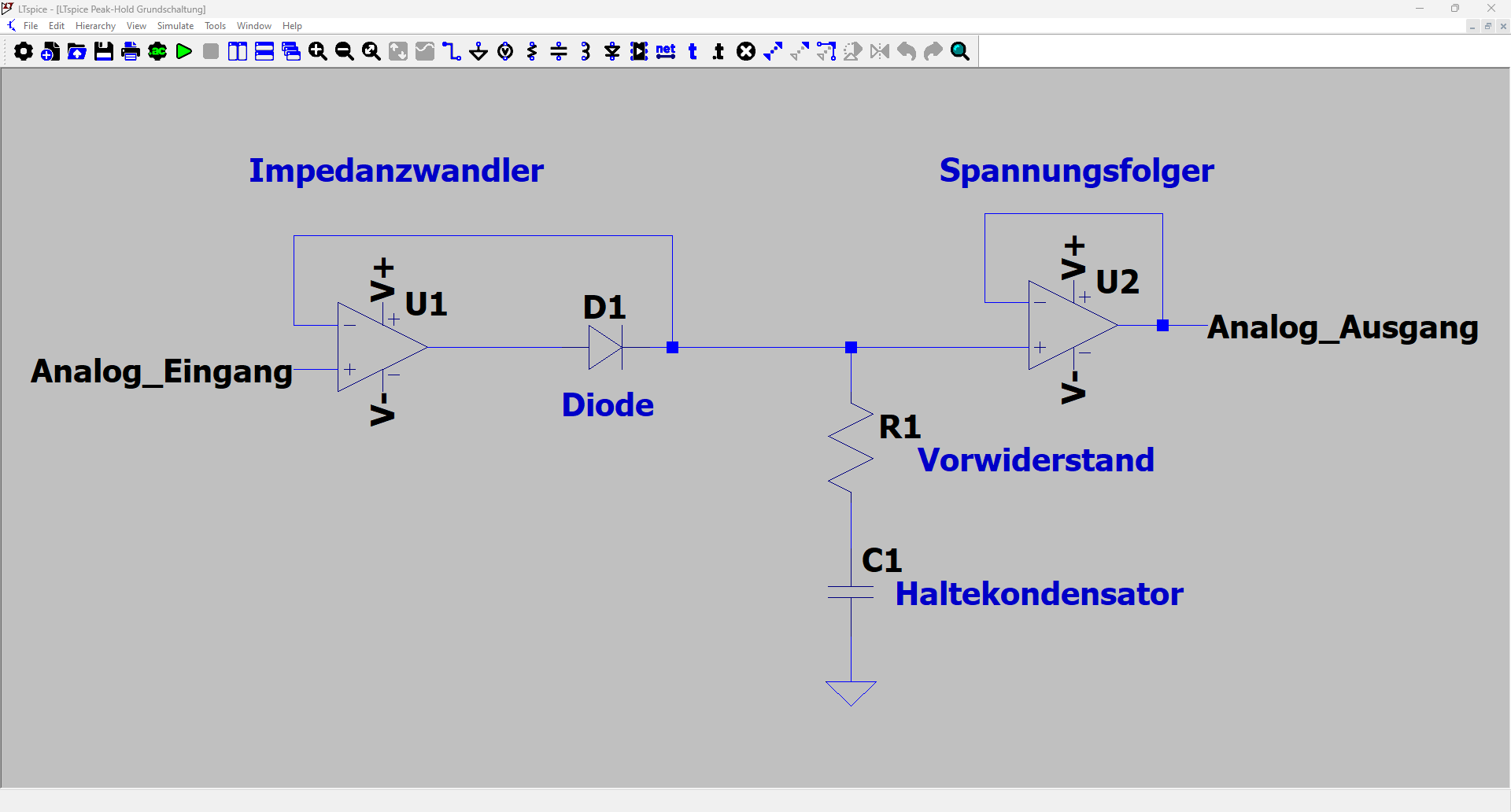

ich habe in LTspice die angehängte Peak-Hold Schaltung simuliert.
Diese Schaltung findet man in verschiedenen Quellen in ähnlicher Form.
Als Vorlage habe ich die Variante aus dem Blog "Elliott Sound Products -
AN014 - Peak Detection Circuits" genommen, weil dort ganz gut
beschrieben.

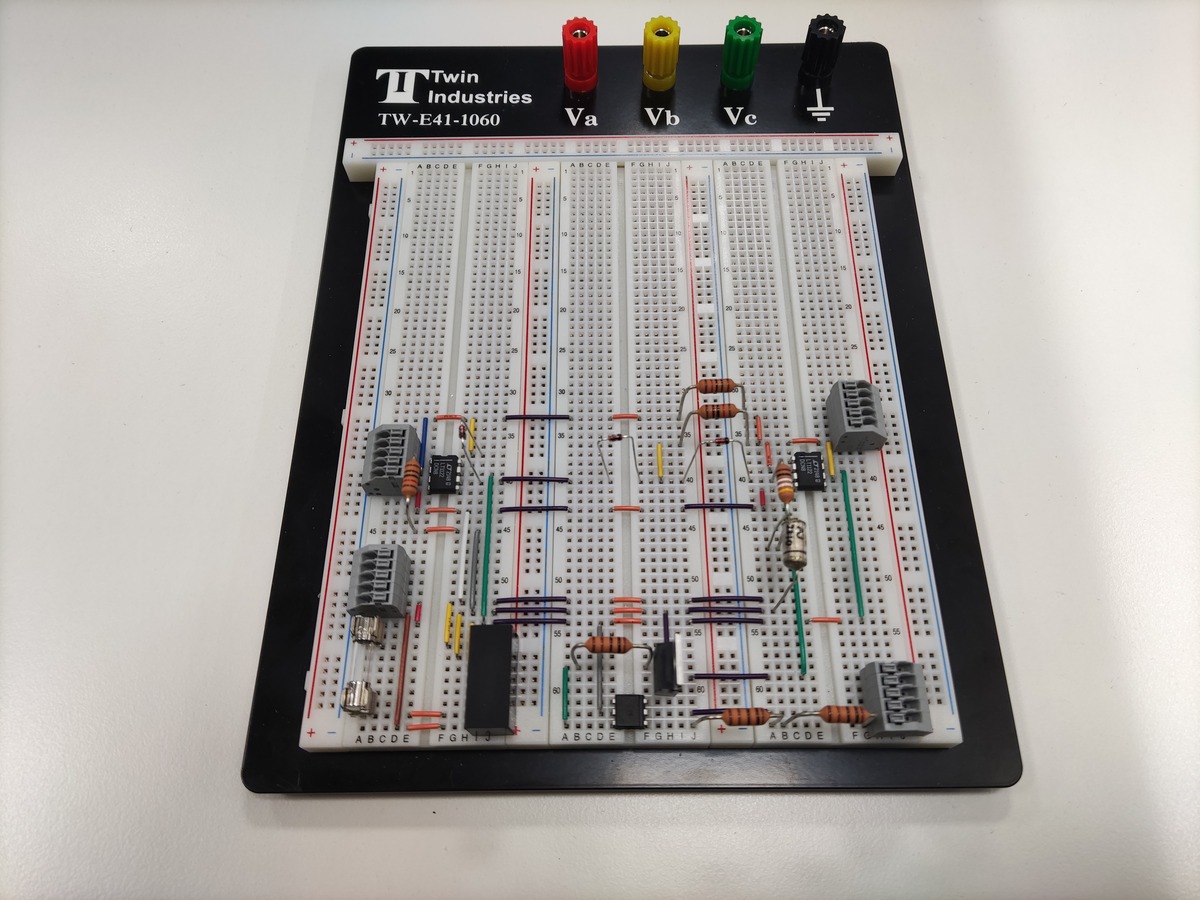

Beim Aufbau dieser Schaltung an einer Steckbrett Platine habe ich ein
Problem, bei dem ihr mir hoffentlich weiterhelfen könnt.

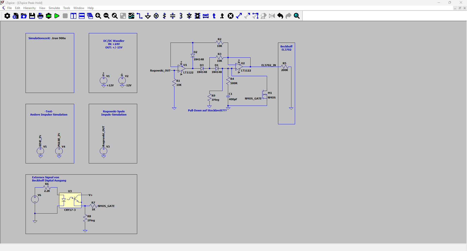

Ich kann das Ausgangssignal (EL3702_IN) nur messen, wenn ich einen
1Megaohm Pull-Down Widerstand (gegen GND) neben dem Halte-Kondensator
und seinem Vorwiderstand dazu hänge.
Ohne diesen geht der Ausgang meines OP Amps auf ca 9-10V und verändert
sich nicht mehr.
-Allerdings wird der Haltekondensator dann über diesen Pull-Down auch
entladen. Das macht die Funktion der Schaltung ein schnellen
Spannungsimpuls möglichst lange zu speichern zu nichte.
Wenn ich nach Peak-Hold Schaltungen suche, dann werden in diesem Pfad
auch keine Pull-Dwon Widerstände verwendet (Außer der Kondensator soll
sich langsam entladen).
Ich verwende einen LT1122DCN8. Könnt ihr mir helfen, was ich anpassen
könnte?
Grüße
Andreas

Mit 400pf, 10V und 100pA bias  current bist du nach 40s im
Anschlag. Deine Schaltung hat keinen ableitpfad for bias currents. Der
1Meg erledigt das.

Nochmal kurz was ich mit der Schaltung erreichen möchte:
Von einem Spannungssignal im Bereich 0V bis 3,5V welches für 1µS bis
50µS anliegt soll der Spitzenwert (Peak) gehalten werden.
Je länger der Peak gehalten werden kann, desto besser, allerdings würden
mir wenige Sekunden reichen.
Wichtig ist hauptsächlich, dass die Kondensatorspannung in diesem
Zeitraum stabil bleibt und nur wenige Millivolt Unterschied zu dem
Eingangssignal besteht (Genauigkeit).
Über einen Pull-Down Widerstand entlädt sich der Kondensator also
sofort, sobald das Eingangssignal abfällt.
In anderen peak Hold Schaltungen ist dieser Pull-Down auch nie
eingezeichnet. Wie bekommen die das in den Griff, dass der +IN des Op
Amp dann "schwimmt" (floating)?

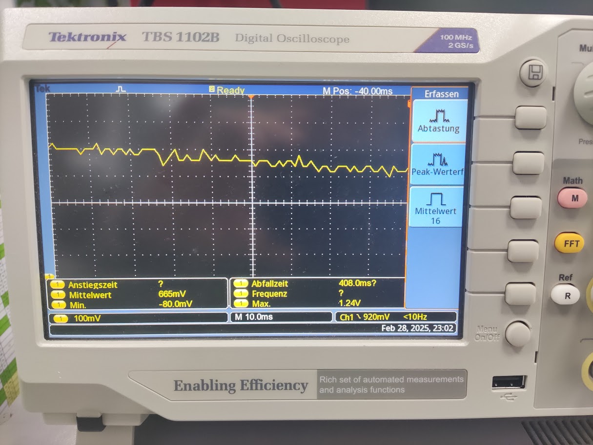

Das ist die entscheidende Frage. Kannst du mal mit dem Oszi schauen wie
schnell der OP-Ausgang nach einem Reset nach oben wandert?
Vielleicht ist es nur Dreck zwischen den Kontakten auf deinem Steckbrett
der einen Stromfluss auf den Lade-C verursacht. Bei 400pF
Ladekondensator braucht es nur wenig Strom damit der in einem Augenblick
auf 10V aufgeladen ist (schneller als dein Digital-Multimeter anzeigen
kann).
von Georg S. (randy)

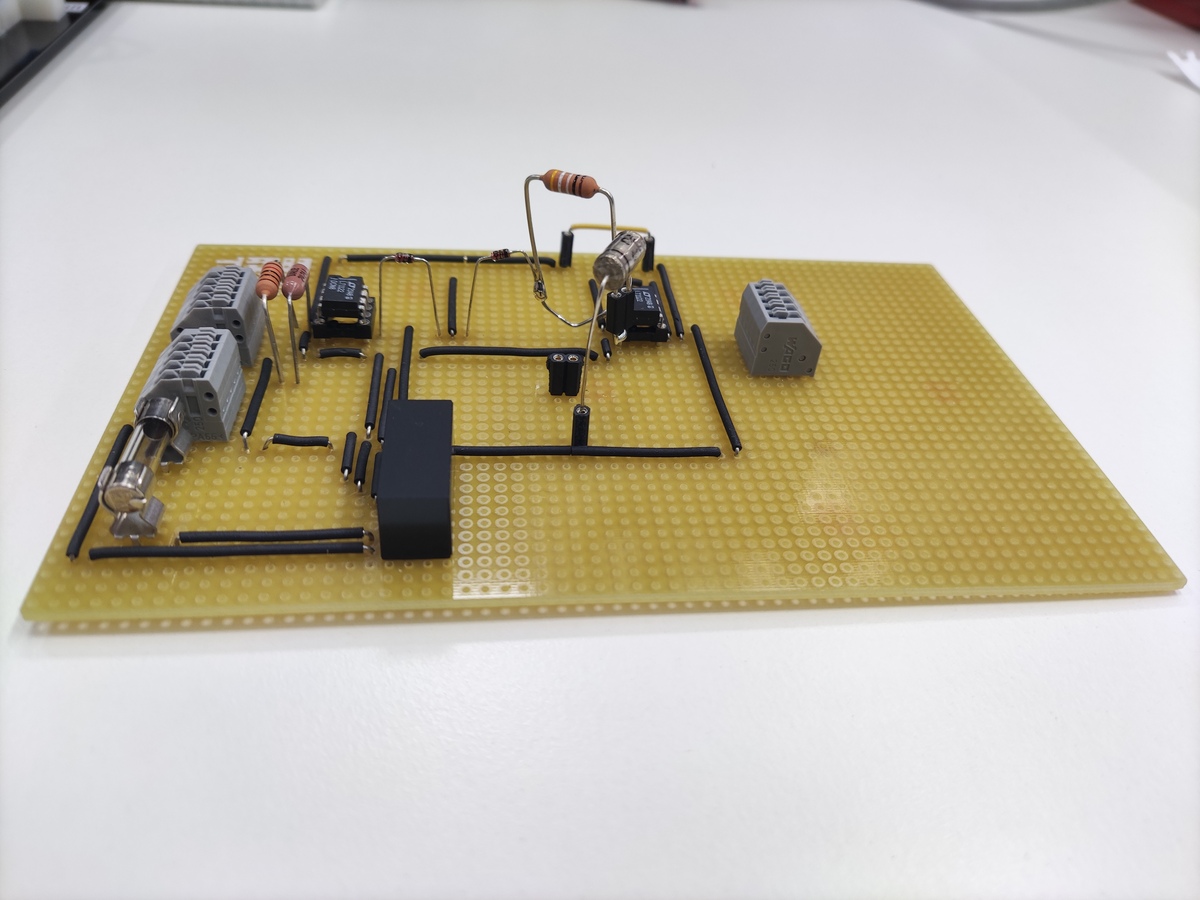

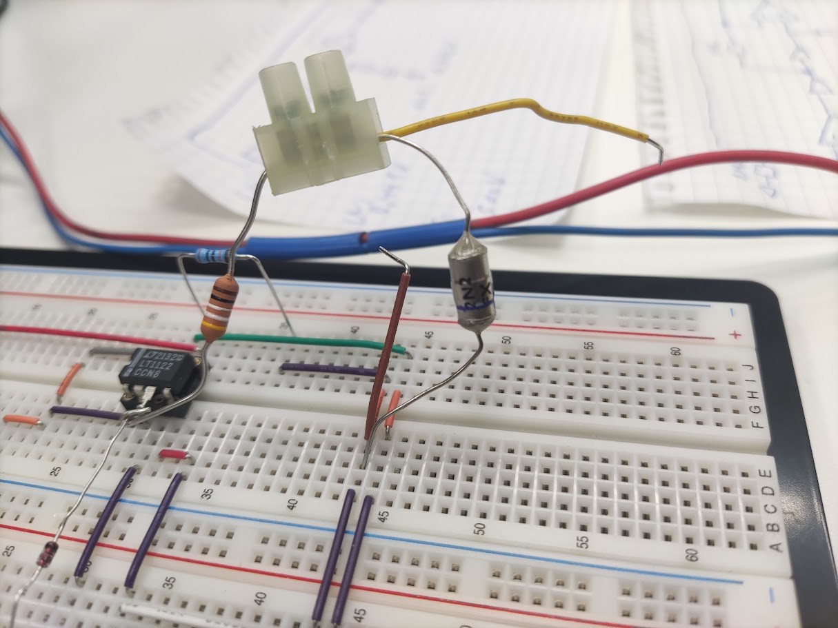

Möglichkeit: Alle Kontakte die am Lade-C hängen nicht in das Steckbrett
stecken sondern nach oben gehen lassen und in der Luft zusammenlöten
(D1, R4, Drain von M1 und den Plus-Eingang vom OPV). Die Gehäuse der
Bauteile mit Pinsel und Isopropanol (99% oder 99,9%) säubern, wegen
Kriechstrom. Spiritus geht auch, aber da ist mehr Wasser drin.

Könnte es vielleicht auch an dem Steckbrettaufbau selbst liegen, dass
der OP unbedingt einen Pull-Down an seinem +In braucht um das Signal
sauber durchzuschalten?
Oder geht diese Schaltungskonfiguration nur mit bestimmten OP-Typen?
Habe schon ein paar mal gelesen es sollte ein FET Typ sein, der LT1122
ist ein JFET.
Fotos von der aufgebauten Schaltung ist angehängt.
(Ohne den 1Meg Pull-Down)

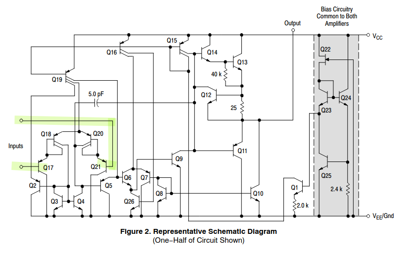

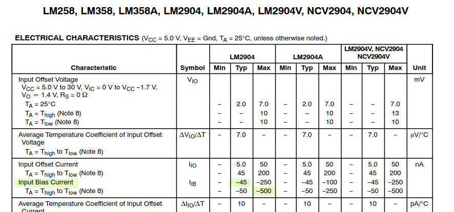

Was oft vergessen wird: Ein OP hat einen Eingangsstrom! Der Strom fließt
durchgehend, das ist der Basisstrom der ersten Verstärkerstufe. Im
Anhang ein Ausschnitt aus dem Schaltplan und dem Datenblatt eines
LM2904. Das sind in dem Fall 45nA typisch und selbst im Extremfall (max.
Temp und maximum der Streuung) nur ein halber Mikroampere. Deswegen ist
das bei "normaler" Auslegung (nicht zu hochohmig) bei den meisten
Schaltungen vernachlässigbar und wird deswegen oft vergessen. An einem
10kOhm Widerstand verursachen 45nA einen Spannungsabfall von gerade mal
0,45mV.
Und das bei einer Eingangsstufe mit Bipolar-Transistoren die einen
echten Basisstrom haben.
Bei FET Transistoren ist der Strom um den Faktor 1000 kleiner (o.g. 75
bzw. 100pA maximum, oder 10pA typisch). Da dominiert gerne der Dreck auf
dem Gehäuse, oder die ESD-Diode im Chip ;-)
Deswegen FET OP für Sample&Hold.
Die 100pA würden deinen 400pF Kondensator in 40s auf- oder entladen, je
nach dem in welche Richtung der Strom fließt (0,25V pro Sekunde). Da es
bei dir viel schneller geht, fließt ein größerer Strom. Die Frage ist,
wo und warum. die 1N4148 ist eine Spitzendiode mit sehr kleinen
Sperrstrom, die ist für diese Anwendung ok (Planardioden haben einen
größeren Sperrstrom). Und die Schaltung hält die Sperrspannung von D1
bei 0V (falls du dich mal gefragt hast zu was R3 gut ist). Das sind so
die Tricks um die Hold-Zeit zu verlängern.

Wegen R3 der die Spannung über D1 bei ca. 0V hält damit da möglichst
wenig Sperrstrom fließt: Das kann man mit dem "Dreck" auch machen. Wenn
die Spannungsdifferenz bei ca. 0V liegt, dann fließt auch kein Strom.
Das nennt sich dann "Guard Ring". Erklärung siehe S.2 (figure 4):

Zur Kapazität:
400pF mit einem Vorwiderstand von 500Ohm ergibt für für 5*tau = 1 μS.
Nach dieser Zeit sollte der Kondensator dann auf >99% der Ladespannung
(Eingangsspannung /-impuls) aufgeladen sein.
->Der Op Amp muss dazu eine Slew Rate haben die hoch genug ist.

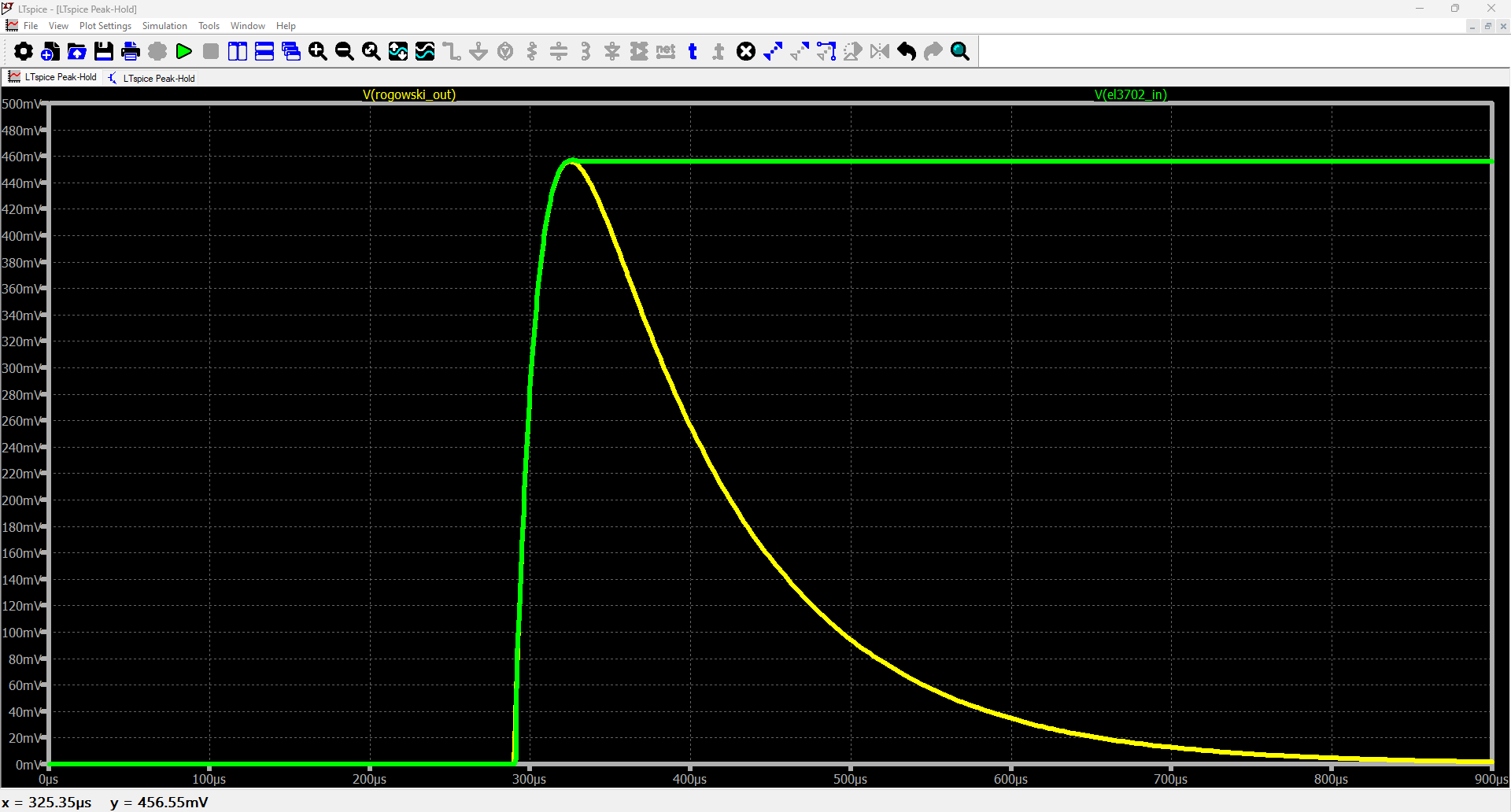

Das sind die max. Werte. In der Praxis werden meistens Eingangsspannungn
um die 500mV-2V mit einer Anstiegszeit von 30-50μS anliegen.
Einen solchen Impuls habe den die Peak-Hold Schaltung aufnehmen soll ich
in LTspice nachgestellt (Bild). Gelb der Eingangsmpuls, Grün der Ausgang
der Schaltung an eine EL3702 Beckhoff Klemme.
von Andreas P. (andreas1122)
Auch ein guter Vorschlag mit der etwas langsameren Hold Stufe.
Erstmal muss ich jetzt ruasfinden, wieso der OP Amp ohne den Pull-Down
das Eingangssignal nicht rausgibt. Der Kondensator nimmt es ja auf. Das
passt.
Wo du/ihr mir schon geholfen habt: Der OP Amp hat eine
Versorgungsspannung von +/- 12V vond em Traco DC/DC Wandler.
Ohne Pull-Down am +In gibt er sofort 9-10V raus (mit Fluke Multimeter am
Schaltungsausgang gemessen).
Der geht doch scheinbar sofort in den Bereich der Sättigung und gibt so
viel der positiven versorgungsspannung raus wie er kann? Und bleibt
fdann dort hängen, auch wenn mein Kondensator sich dann auf das
EIngangssignal aufgeladen hat.
Die genaue Funktion von D3 und D2 ist mir auch noch nicht ganz klar.
D2 sorgt wohl dafür, dass der Ausgang des OP nicht zu sehr in en
negativen Bereich rutscht.
Oszi Messungen folgen.
Meine LTspice Simulation ist angehängt.
Danke nochmal für die ausführlichen Antworten.
Wenn ich das mit ein paar Tipps irgendwie hinkriege, lasse ich mir eine
Kleinigkeit als Danke einfallen.
genau. Ohne D2 würde der OP Ausgang in die negative Sättigung gehen und
dann eine gewisse Zeit brauchen um da wieder raus zu kommen. Mit D2 geht
der OP-Ausgang nur max. 0,6V unter die aktuelle Eingangsspannung und ist
dann nicht so weil weg wenn die Eingangsspannung wieder hoch kommt um
eine neue Spitze zu markieren.
D3 macht einfach Spitzenwert-Gleichrichtung, so wie auch D1. D3 sperrt
solange das Eingangssignal unterhalb der aktuellen gespeicherten
Peak-Spannung ist. Im Sperr-Fall sieht D3 die Sperrspannung (und macht
den Sperrstrom) damit D1 durch R3 auf ca. 0V Sperrspannung gehalten
werden kann.
Nur als kurzes Update von mir:
Momentan habe ich noch ein paar Probleme bei den Messungen, da ich mit
unserem alten Oszi kämpfe.
Am Kondensator direkt kann ich nicht messen, da unser Oszi einen
Eingangswiderstand von 10MOhm hat und der 470pF (2200pF habe ich auch
getestet) ziemlich schnell leer ist.
Wenn ich die Peak-Hold Schaltung als Grundschaltung aufbaue (siehe Foto)
dann gehen meine beiden Operationsverstärker nicht in die Sättigung.
An der Basis Schaltung führe ich jetzt ein paar Oszi Messungen durch und
melde mich dann aufjedenfall wieder, egal was da noch rauskommt.
Grüße und danke für die fachliche Unterstützung bisher!
Hallo zusammen, hier mal wieder ein Update von mir.
Bei dem angehängten Bild der angepassten Schaltung geht jetzt ein
Eingangssignal (einstellbares Labornetzteil) von ein paar mV bis ca. 5 V
sauber durch die Schaltung: Über den Haltekondensator und am
Schaltungsausgang raus.
=> Pull-Down-Widerstände am invertierenden und nichtinvertierenden
Eingang des OPVs am Schaltungseingang haben dafür gesorgt, dass die OPVs
nicht mehr in den Bereich der Sättigung gehen!
Sobald das Eingangssignal entfernt wird, bricht allerdings die in der
Schaltung gehaltene Spannung in weniger als 1 Sekunde zusammen (Oszi
Bild).
Gemessen am Schaltungsausgang, also hinter dem 2 OPV, nicht direkt am
Kondensator, dieser sollte also nicht belastet werden.
Die Anschlüsse habe ich in der Luft verbunden, einmal am Steckbrett
(Foto) und auch eine Lochrasterplatine angefertigt (Foto) auf diese
komme ich evtl. nochmal zurück.
Große Frage ist jetzt erstmal, worüber kann sich der Kondensator denn
jetzt noch entladen?
Beste Grüße
Andreas

von Hp M. (nachtmix)
10..20nA Sperrstrom (Bild 5) und evtl lichtempfindlich (!).
https://www.alldatasheet.com/datasheet-pdf/view/15021/PHILIPS/1N4148.html
Ich hätte jetzt auch als erstes die Diode D1 gestestet. Du kannst die
ablöten, und für "Sample" mit einer (Plastik-)Pinzette an R4 halten. Und
dann mit dem Oszi schauen ob sich die Zeit fürs Entladen bei Hold
signifikant ändert.
Wenn es das ist, Tipp für billige Diode mir kleinem Sperrstrom ist die
Basis-Kollektor-Diodenstrecke eines NPN Kleinsignal-Transistors. Ich hab
aber vergessen ob es ein spezieller Typ sein musste. Kannst als erstes
ausprobieren was rum liegt, BC548, BC550, BC848, o.ä.
Die max. Sperrspannung liegt aber bei ca. 5V!!

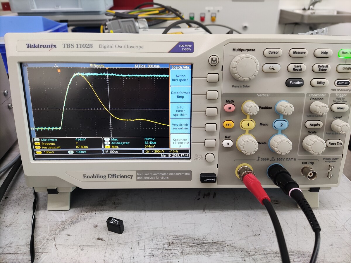

Guten Abend, hat jetzt funktioniert (siehe Foto Peak-Hold mit
Rogowski-Impuls, Oszi / Steckbrett).
Schaltbild der angepassten Grundschaltung, mit der es funktioniert,
nochmal angehängt.
Habe alles Zusätzliches erstmal weggelassen und auch momentan keine
Widerstände in der Feedbackschleife.
Wichtig sind die Pulldown-Widerstände am invertierenden und
nichtinvertierenden OPV-Eingang. Ohne die ging der OPV in Sättigung.
Solange das Signal länger als 10 μs einigermaßen konstant gehalten wird
(Droop Rate), reicht es erstmal. Je länger, desto besser.
Ich werde als Nächstes an einem geeigneten Platinenlayout arbeiten und
sehen, was ich noch machen kann, um den Haltekondensator besser zu
isolieren.
Eure Tipps mit Anschlüssen in der Luft, lichtempfindlichen Dioden
abschirmen und Gehäuse mit Isopropanol reinigen werde ich
berücksichtigen.
Was die dielektrische Absorption betrifft: Ich habe anhand einer Tabelle
von Kyocera (gibt’s auch auf Wiki) einen Polystyrene (PS)
Folienkondensator und NP0-Keramikkondensator ausgewählt.
Das werden aber Erfahrungswerte, mal sehen, wie die sich im Dauertest
verhalten. Es gibt eine Vergleichsmessung.
