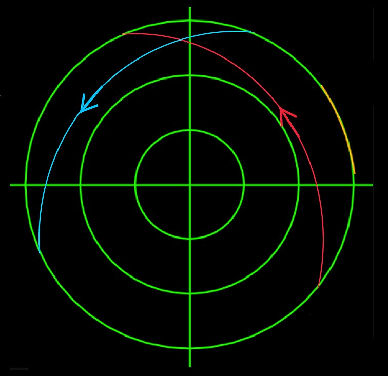

Ich beschäftige mich zur Zeit mit dem Aufbau eines Antennen-Rotors... Siehe auch hier: Beitrag "Rotorsteuerung nach W9KE Tom Doyle ?"
Ziel der "Übung" ist: Ich möchte gerne die polarumlaufenden Wettersatelliten wie die NOAA's und Meteore empfangen (im 1,7GHz-Bereich)...
Problematisch stellt sich für mich nun da: Irgendwie sind (soweit ich es bisher erlesen/gefunden habe) wohl alle Rotoren wie auch Programme so ausgelegt, dass bei einem Durchlauf über den Norden eine "Kehrtwende" von 0° auf 360° angesagt ist und somit über dem Norden erstmal eine zwangsmäßige "Empfangspause" wäre. Das würde in den empfangenden Bildern einen dicken schwarzen Balken ergeben (denke ich mal so...)
Und hier beginnen meine Grundfragen: Wenn man den Rotor um 180° verdreht montiert, könnte er ja Im Kreis über den Norden folgen... Nur dann stimmen ja die übermittelten Gradzahlen ja nicht...
Aber ich kann mir nicht vorstellen, dass es dafür keine existierenden Lösungen gibt. Habe ich Sie nicht gefunden? Habe ich einen oder mehrere Denkfehler?

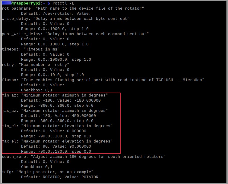

Ich bin bei den HamLibs noch nicht so wirklich hinter gestiegen... Ich könnte mir vorstellen (wenn ich das so hoffentlich richtig verstehe) da mit den Parametern für rotctl/rotctld gegensteuern kann. Wenn es denn so wein sollte: Kann mir dann mal bitte Jemand weiterhelfen, wie ich mit welchen Parametern dann rotctl/rotctld starten muss? Achja: Der Rotor wird dafür vorgesehen sein, dass er "über Kopf" schwenken kann, also 180° Elevation. Aber wenn es eine Lösung für den Azimut gibt, dann würde das nicht zwingend benötigt werden... Wenn man das aber nutzen kann - warum nicht - falls es auch dafür eine Lösung gibt...

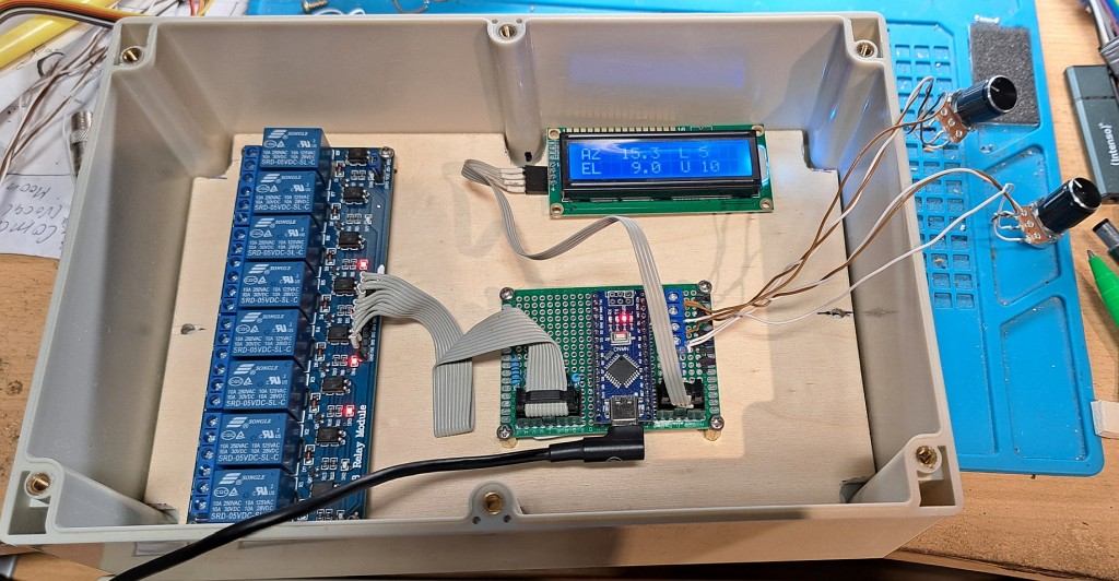

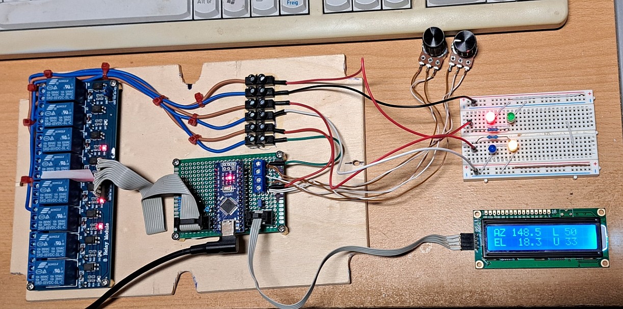

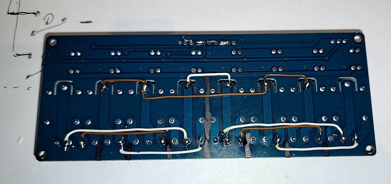

@Markus B. Naja... "Mühsam ernährt sich das Eichhörnchen" Aktuell bin ich einige Schritte weiter, was den Controller / die Steuerung anbelangt (Fotos) Die Relais-Platine hat ein paar Brücken erhalten, damit ich nicht Alles über die Schraubklemmen verdrahten muss... sieht dann von oben auch aufgeräumter aus...
Ich habe mich nun doch entschlossen, auf den Sketch von W9KE zurückzugreifen: http://www.tomdoyle.org/SimpleSatRotorController/SimpleSatRotorController.html
Die "Firmware" arbeitet schnell und man kann damit leicht Gleichstrommotoren ansteuern.
Ein aktuelles Problem besteht in der Problematik (ist aber auch beim Sketch von YO3RAK: https://racov.ro/index.php/2020/12/09/arduino-based-antenna-rotator-part3-software-tracking-update/ auch nicht anders), dass da über die hamlibs (rotctld) nicht wirklich die Rückmeldungen zu der aktuellen Position des Rotors (Auswertung der EL-/AZ-Potis) zurückgemeldet werden.
Manche Programme interessiert das nicht unbedingt... SatDump ist da ziemlich "bockig": Fragt bei rotctld ständig nach der aktuellen Position des Rotors nach... Nach vier Anfragen ohne verwertbarer Antwort beendet SatDump die Verbindung zum rotctld

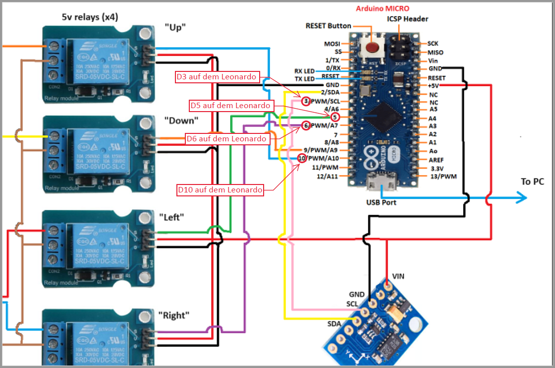

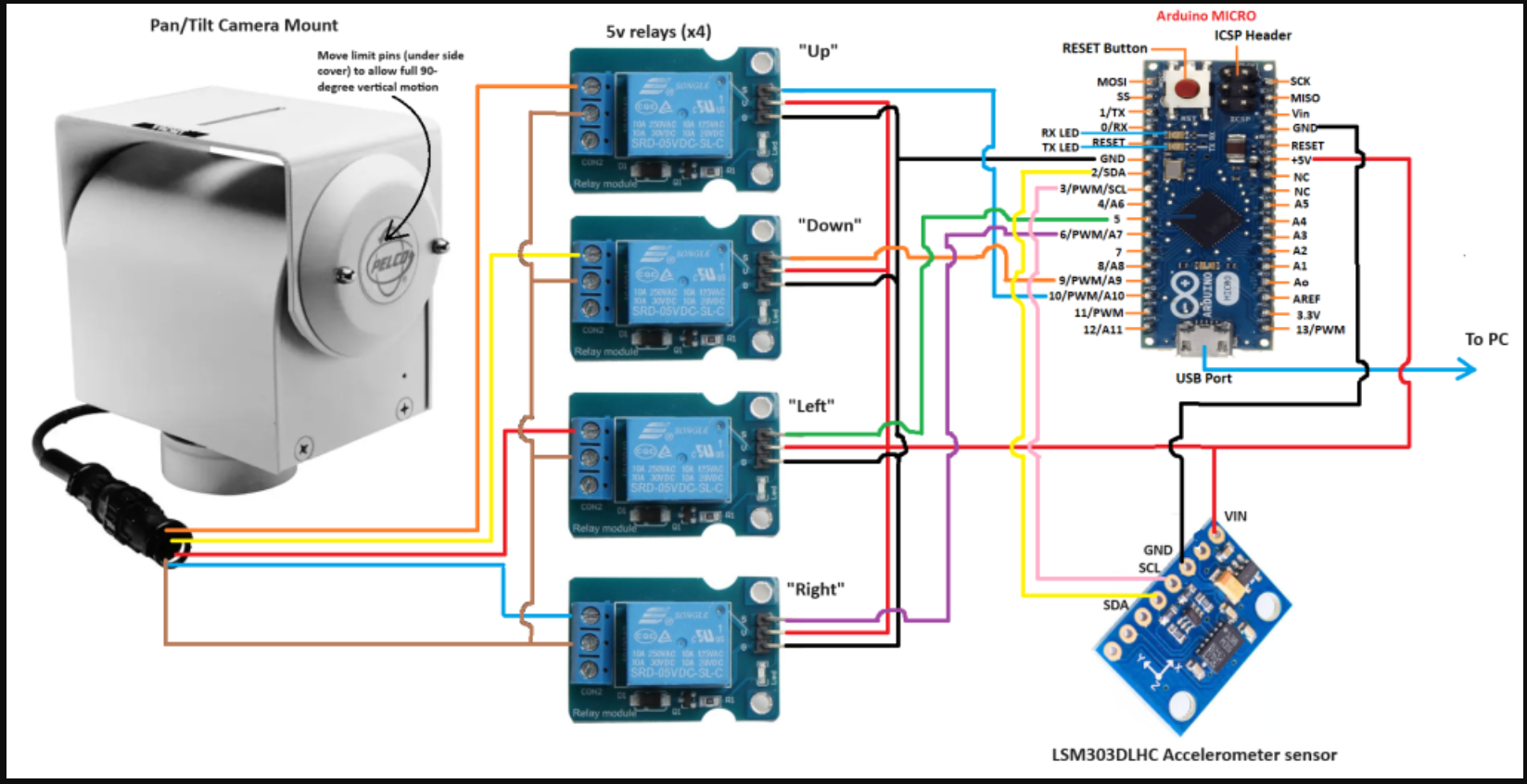

ich möchte auch den SarcNet Rotor aufbauen, wie schon erwähnt mit dem alten, aber robusten Pelco PanTilt Kamera Gimbal. Da ich kein Arduino Micro habe, jedoch einen Leonardo, hab ich die Betriebssoftware dort aufgespielt und schonmal den Kompass LSM303 angelötet. Das hat geklappt, denn in der Konsole gibt er auf Anfrage Daten aus, wie bei SarcNet beschrieben. Soweit so gut. Das Pinout zwischen Micro und Leonardo ist jedoch anders und mir ist nicht klar wo ich zB. den Piezo als Signalgeber zum Kalibrieren anschließen soll, und natürlich auch die Relaisplatine, die ich erstmal zum "groben" ausprobieren verwenden wollte. So wie auf Bild wiring zu sehen.
https://saveitforparts.wordpress.com/2024/03/10/a-cheap-diy-satellite-tracking-mount/<<<<<

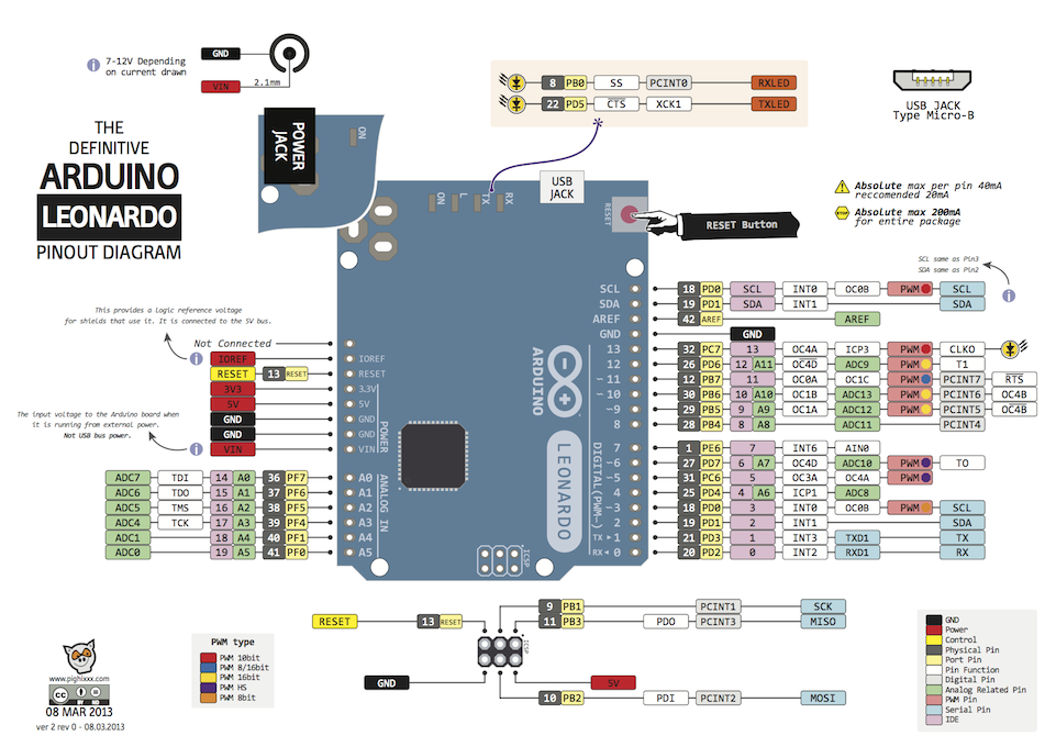

Natürlich habe ich die jeweiligen Pinouts verglichen, aber so gut stehe ich auch nicht im Thema, um die zweifelsfrei auf den Leonardo umzumappen. Möchte den auch nicht beim rumprobieren zerschießen. Wo kann ich also die 4 Leitungen für die Relaissteuerung und den Piezo anschließen?

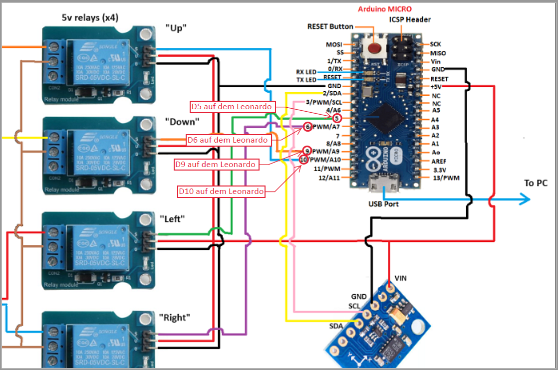

@Klaus B. Ich kann auf Deinem Schaltungsbild mit dem "Mikro" keinen Pizo erkennen/finden... Da kann ich Dir nicht weiterhelfen...
Um die Pinouts zu vergleichen, habe ich mich hier an der gut lesbaren Grafik orientiert: https://forum.arduino.cc/t/unofficial-arduino-micro-pinout-diagram/145230
Dabei ist dann das rausgekommen, was ich im Anhang reingepackt habe... Ich denke, sollte Dir auf alle Fälle bei der Relais-Ansteuerung weiterhelfen...
BTW: Dein Link führt auf eine "Not-Found"-Seite... Die fünf Linkspfeile am Ende gehören da nicht hin... ...Und soweit ich im Projekt dort erkennen konnte, wurde da kein Pizo verbaut... Ich vermute mal, dass Du Dich da auf das Video versteifst...

Sketch nach W9KE werde ich wohl mit 99% Wahrscheinlichkeit auch verwerfen... Bin auf das Projekt von K3NG gestoßen: https://github.com/k3ng/k3ng_rotator_controller
Also genereller Vorteil: Kommunikation auch rückwärts zum rotctld funktioniert und somit auch keine Probleme mit SatDump. Standard ist das "Yaesu GS-232A/B"-Protokoll, aber auch Easycom ist implementiert.
Voraussetzung ist jedoch ein Arduino Mega: Der Speicherplatz auf Mikro, Nano und auch Uno reicht nicht bei AZ + EL(Nur AZ würden Die reichen).
Mit nem I2C-Display hatte ich Probleme beim Kompilieren: Es wurde immer Irgendwas angemeckert... also muss nun doch ein Display mit Standard-Ansteuerung herhalten... Das funktioniert(Da gehe ich den Weg des geringsten Widerstandes).
Komplex ist die Konfiguration: Irgendwie kann der Sketch wohl nahezu Alles... man muss nur das Gewünschte in den entsprechenden .h-Files auskommentieren (nicht gewünschtes kommentieren), je nach Dem, was man hat und was benötigt wird.
Gut ist: Es ist zur Auswertung der aktuellen Position ist auch der "HMC5883L digital compass support" vorhanden. Das erspart den ganzen mechanischen Aufwand für die Potis im Rotor... und der damit verbundenen notwendigen Kalibrierung... Allerdings konnte ich das in meinem Testaufbau noch nicht testen: Habe heute erst einen Statz solcher Module bestellt... Jedoch habe ich hier schon Probleme beim Kompilieren mit der Meckermeldung: "Compilation error: #error "You must specify one EL position sensor feature"" Jetzt weiß ich noch nicht, in welchem h.-File ich da noch was definieren/anpassen muss...

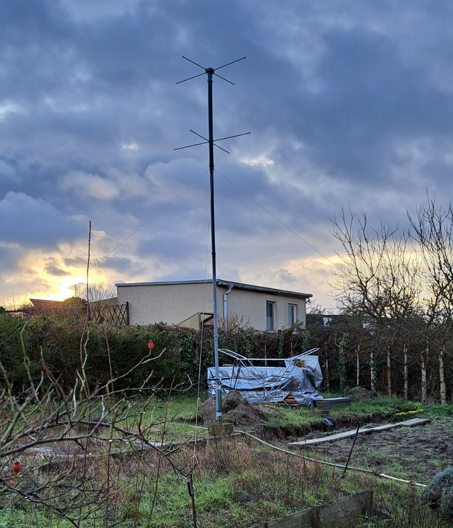

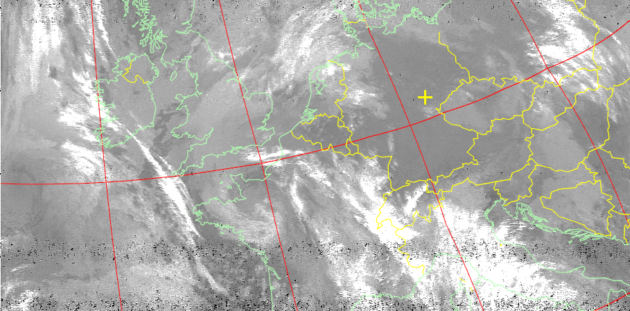

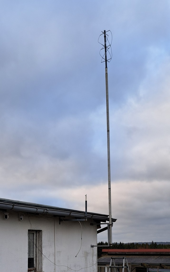

Für die NOAA Satelliten braucht es definitiv keinen Rotor. Die sind eh nur für eine bestimmte über Deinem Standort für eine bestimmte Zeit (meist ca.30min) sichtbar. Wann diese Zeitpunkte sind kannst Du z.B. über diese Webseite https://celestrak.org/NORAD/ raus bekommen. Zum Empfang der Satelliten eignet sich eine QFH-Antenne (https://www.darc.de/fileadmin/filemounts/distrikte/h/ortsverbaende/39/H39-Workshop/Antennenbau/QFH-Antenne_Klatt.pdf) sehr gut. Die wird allerdings nicht auf einem Rotor montiert - zumindest sind mir keine solchen Installationen bekannt.

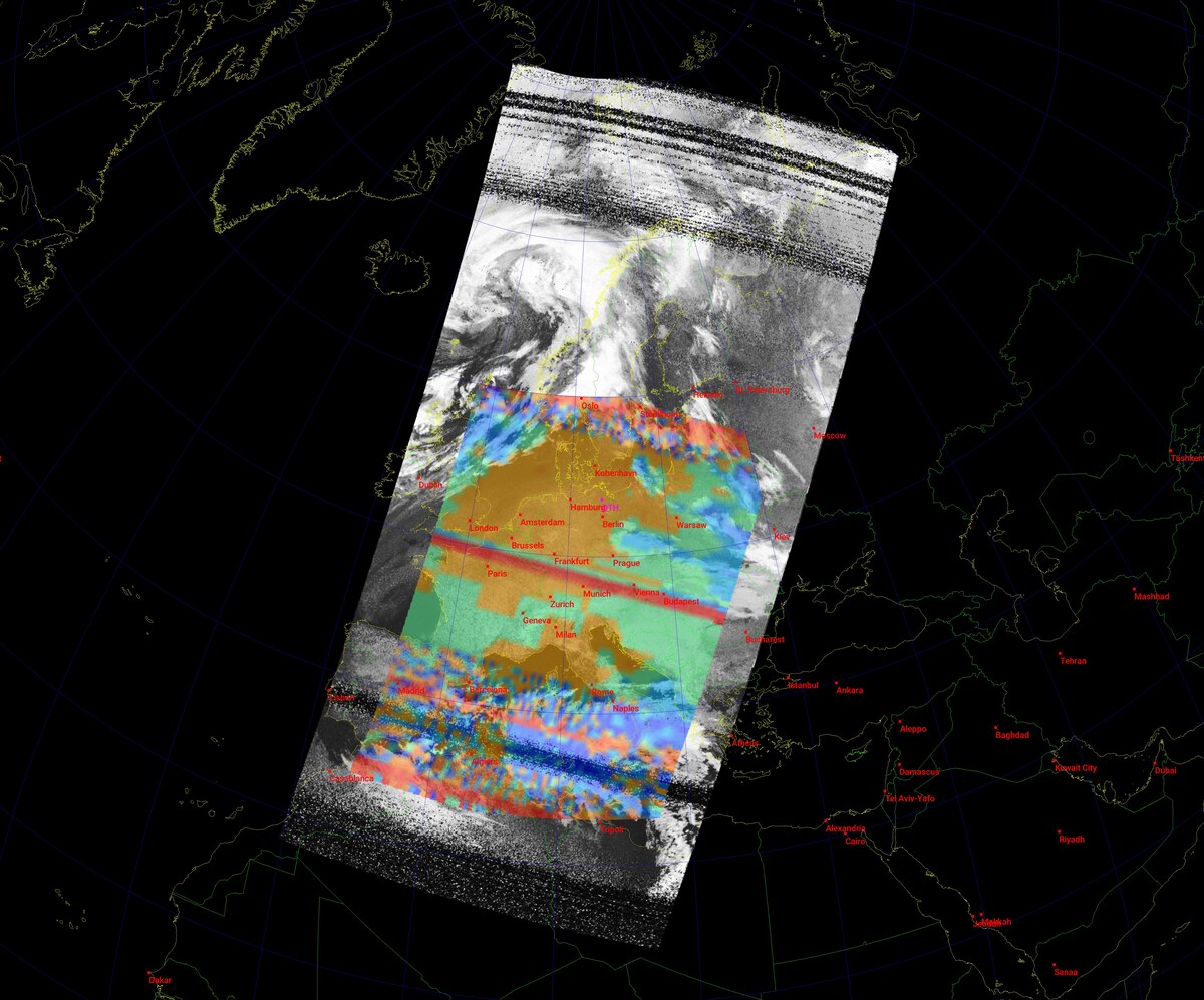

So eine Anlage mit QFH, SDR-Stick und BananaPi läuft bei mir seit gut 5 Jahren im Dauereinsatz. Ein Bild von heute Mittag habe ich mal angehangen. Jeden der 3 NOAA's kann 2 - 3 mal pro Tag für ca. eine halbe Stund (manchamal auch etwas mehr) empfangen.

Grundsätzlich für das "Einfache" gebe ich Dir recht: Dafür habe ich bereits ne QFH und auch eine Turnstyle. Mit der QFH ist der Empfang der APT-Kanäle bersser, mit der Turnstyle der Empfang der DSB-Kanäle (NOAA15 und 18 auf 137,35 MHz undNOAA19 auf 137.77 MHz). Letztere enthalten die HIRS-Daten... Wenn man Beide in eine Projektion übereinanderlegt, kommt dann schon etwas mehr raus... Allerdings wie sich erkennen lässt gibt es da durchaus Aussetzer... Bei HRPT im 1,7GHz-Bereich werden die Daten komplett übertragen und auch in einer höheren Auflösung... Der Empfang ist jedoch dann schon etwas "sportlicher" - sprich aufwendiger. BTW läuft das bei mir bereits über nen Raspi mit insgesamt 5 Sticks (jedoch noch nicht Alle in Benutzung, da ich noch im Aufbau und "Testmodus" ("Methode des unbekümmerten Probierens") bin... Bei 1,7GHz kommt man mit ner normalen QFH wie auch Turnstyle nicht weit... Da ist schon Reflektor-Antenne mit Rotor angesagt...
Wie Du also siehst: Mit Deinem Hinweis zur normalen Empfangstechnik bin ich bereits unterwegs. Die 1,7 GHz sind die nächste Ausbaustufe... Und wenn ich da noch den HMC5883L im Sketch aktiviert bekomme, ohne das ich beim Kompilieren angemeckert werde - dann wäre das schon mal ein weiterer Schritt... (Notfalls würde ich auch mit Potis arbeiten - der mechanische Aufwand und die Kalibrierung wäre dann aber umfangreicher)
