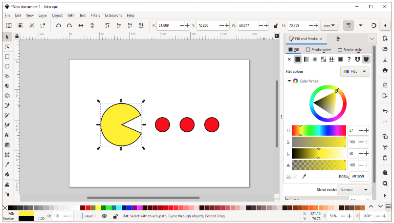

(Firma: Q3) #7816659
Ich würde insbesondere bei sehr kleinen bzw. feingliedrigen Darstellungen eher ein vektor-basiertes Programm empfehlen, z.B. Inkscape, wenn es kostenlos sein soll. Ansonsten Affinity Designer oder gar Adobe Illustrator. Hier gibts auch noch Empfehlungen:
https://www.ionos.de/digitalguide/websites/webdesign/kostenlose-illustrator-alternativen-fuer-vektorgrafiken/
Am "Ende", also wenn es gedruckt wird oder auf dem Bildschirm dargestellt, sind es sowieso immer Pixel. Der Vorteil ist aber, dass die Vektordaten jedesmal neu gerendert werden und für jede Ausgabe-Art bzw. Zoom-Stufe immer die jeweils optimale Auflösung zur Verfügung steht.
Für technische Darstellungen mit scharfen Kanten und begrenzter Farbanzahl ist Vektorgrafik einfach besser. Man kann Grafik-Objekte und Beschriftungen beliebig oft ändern oder verschieben und es gibt zahlreiche Hilfe-Optionen wie (magnetische) Hilfslinien, Raster und ganz selbstverständlich Ebenen. Durch "Gruppieren" können Objekte gemeinsam bewegt oder skaliert werden. Alles auch hoch präzise durch numerische Eingaben und verlustfrei.
Wenn man sich mal mit z.B. dem Dateiformat SVG beschäftigt (beruht auf XML), kann man solche Grafiken sogar recht simpel mit eigenem Programmcode erzeugen oder gar manuell im Editor :-)
https://www.bioinformatics.babraham.ac.uk/training/Figure_Design_Course/Inkscape%20Tutorial.pdf
Pixel-basierte Bilder enthalten dagegen eine feste Menge Informationen, die bestenfalls verringert werden kann und auch dann nicht optimal ...

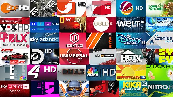

Moderator #7816959
Yalu X. schrieb:
Imagemagick. Damit kannst du in Sekunden 1000 Picons in das gewünschte Format bringen.
Hier mal ein Beispiel dazu: Es sollen alle PNGs im aktuellen Verzeichnis jeweils zentriert auf einen weißen Hintergrund der Größe 170×120 kopiert und unter dem gleichen Dateinamen im Verzeichnis "out" abgelegt werden.
for f in *.png; do
  magick "$f" -background white -gravity center -extent 170x120 "out/$f"
done
Die Logos im angehängten Beispiel stammen von hier:
https://github.com/picons/picons/tree/master/build-source/logos

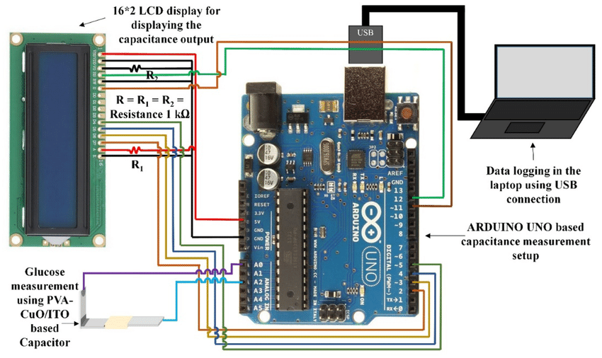

Max B. schrieb:
Paint.net
Das habe ich auch erst vermutet. Zuerst dachte ich, Peter N. wollte fotografierte Bauelemente mit farbigen Leitungen verbinden (Bild_1).
Yalu X. schrieb:
Es ist ja nicht ganz klar, was der TE genau machen möchte.
Ich glaube er will Senderlogos zusammenstellen (Bild_2):
Peter N. schrieb:
Ich möchte mir damit PICONS für meinen SAT-Receiver zusammenbasteln.

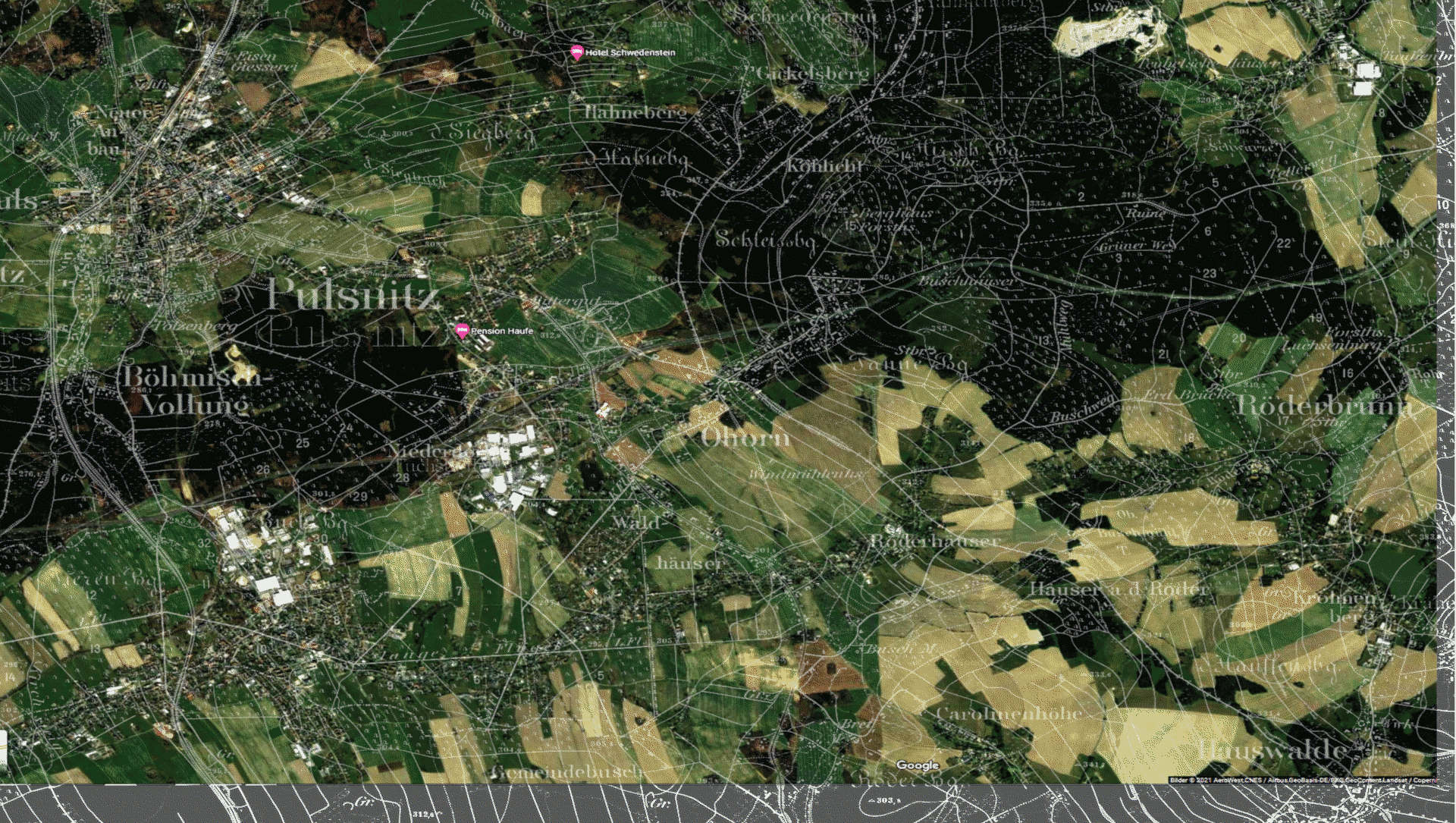

(Firma: Starfleet) #7817341
Dann mal die Gegenfrage : Warum soll ich mich stunden - oder tagelang für eine solche kleine Angelegenheit mit einer Grafiksoftware einarbeiten ? Und am Ende habe ich vielleicht das doch nicht, was ich will.
Das braucht er evtl. ein- oder zweimal und das wars dann.
Naja wenn man einmal angefangen hat mit Bildbearbeitung, dann findet man auch schnell Anwendungsfälle sich mehr und länger damit zu beschäftigen als ein-, zweimal.
Dokumentation von Hardware, Umbauanleitungen, ... . Anbei eine per Gimp erzeugte Fusion aus Karte von 1892 und google-Satelliten-Image um Veränderungen in den letzten Jahrhunderten sichtbar zu machen.
Aber das ist halt eine Frage der persönlichen Neugier Entdeckungsfreude und sicherlich nicht verallgfemeinbar.
