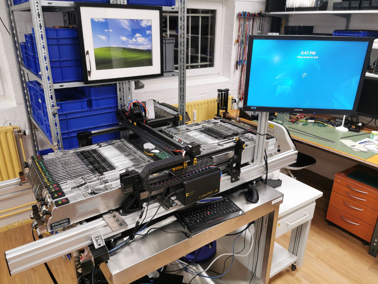

ich versuche Informationen über die Siplace S-Serie-Feeder zu finden,
insbesondere:
- Infos zum Kommunikationsprotokoll
- Die Handhabung in der Praxis (z.B. automatische Identifikation der
Feeder, Anordnung auf dem BE-Wechseltisch, Kalibrierung)
- Software für "Siplace S-Feeder Checking Device" 03071323-01
Öffentliche Ressourcen (siehe folgende Links) bis hin zu Firmware-Dumps
und partieller Disassembly verschiedener Feeder-Firmwares habe ich schon
konsultiert, aber ein vollständiges Bild ergibt sich daraus leider
nicht:
- Video 3x8-Feeder: https://www.youtube.com/watch?v=_snAjJtib24
- Bilder verschiedener feeder:
https://imgur.com/gallery/siemens-siplace-feeders-with-openpnp-pick-place-machine-Lg7P8L1
- Allgemeine Diskussion zu den Feedern:
https://groups.google.com/g/openpnp/c/xOUfz1hjlAE
- USB-Controller für die Feeder:
https://github.com/bilsef/SchultzController
Hat jemand hier Erfahrung mit den Dingern, oder Zugriff auf
entsprechende Ressourcen (Manuals, Software) bzw. vielleicht sogar
Kontakte in Richtung der originalen "Schultz-Feeder"-Entwickler?
Wir möchten die Feeder auf einer selbst gebauten Maschine einsetzen und
den Support in OpenPnP weiter ausbauen.
Viele Grüße
Alex

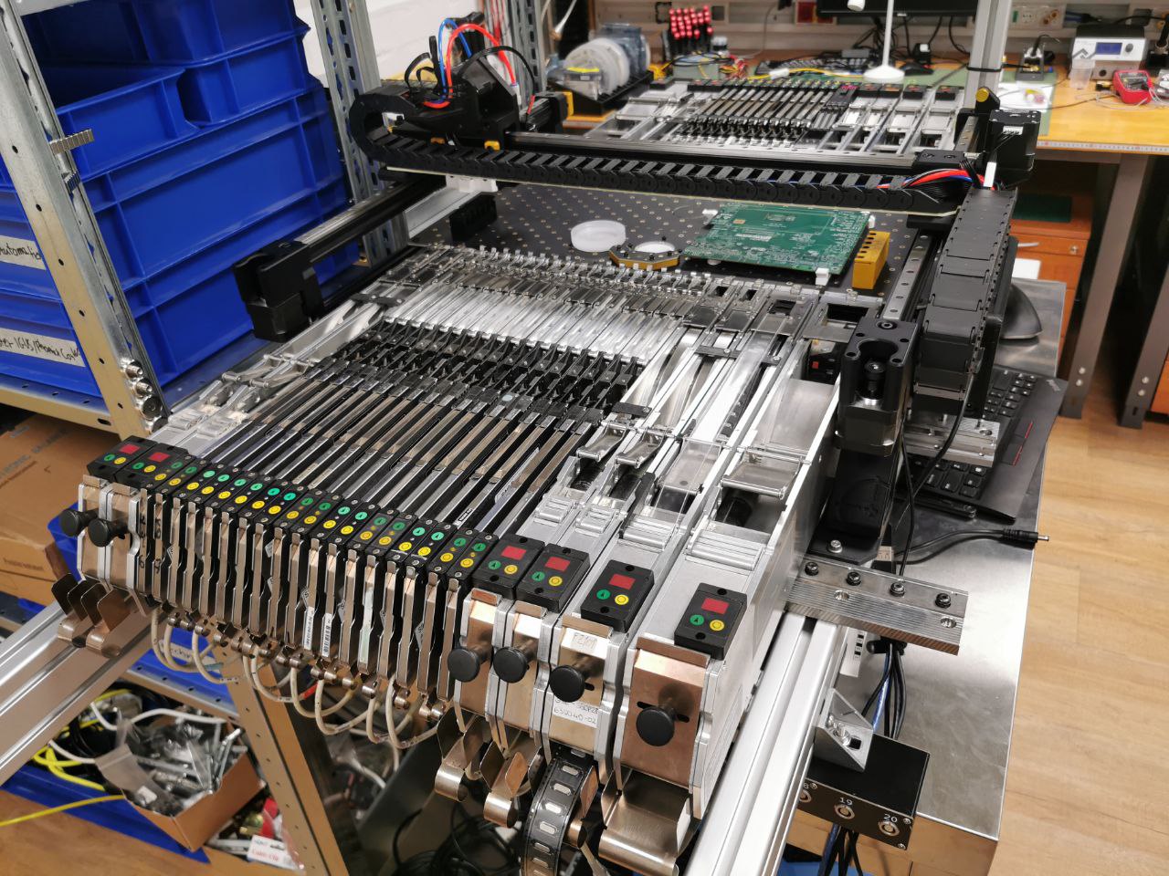

Wir haben inzwischen einen ganzen Haufen an Infos zu den Feedern,
offizielle und weniger offizielle.
Verstanden ist, dass 2x8 und alle anderen (3x8, 12/16, 24-88, ...) zwei
verschiedenen "Generationen" angehören. Für beide sind wir gerade dabei,
systematisch das Protokoll zu analysieren und aus allen Infos, die wir
so haben, eine Protokollbeschreibung auszuarbeiten. Das läuft bisher gut
und wir werden wohl ein für praktische Nutzung hinreichend vollständiges
Bild bekommen.
Den https://github.com/bilsef/SchultzController werden wir in dem Zuge
deutlich upgraden, so dass dieser mit allen Feedern umgehen kann und
eine klarere API erhält.
Das schließt dann auch Anpassungen in OpenPnP ein, wo z.B. ein separater
Fiducial-Offset eingeführt wird. Bisher ist Slot-Position =
Fiducial-Position, das Prinzip funktioniert aber nicht, wenn man 2x8 und
3x8 gemischt verwendet.
Der Offset bemisst sich von der Nominalposition des Slots und wird zu
der Feeder-ID gespeichert (oder ist abhängig vom Typ fest). So können
2x8 und 3x8 beide eingemessen werden, obwohl es unterschiedliche
Fiducial-Positionen gibt.
Wir gehen davon aus, dass alle Feeder eine ID haben können und möchten
darüber eine Rüstkontrolle / "pack den Feeder in einen beliebigen Slot
und die Maschine findet ihn" realisieren. Für die Feeder, die man in
zwei Positionen platzieren kann, würden wir als Luxusfeature vielleicht
noch einen aufgeklebten Marker in Verbindung mit der Kamera verwenden,
um hier die Position zu ermitteln.
Auch das Thema mit Slots und Spuren und der Nummerierung haben wir für
uns gelöst, nachdem wir uns von der 6-fach-Nummerierung maximal
verwirren lassen haben.
