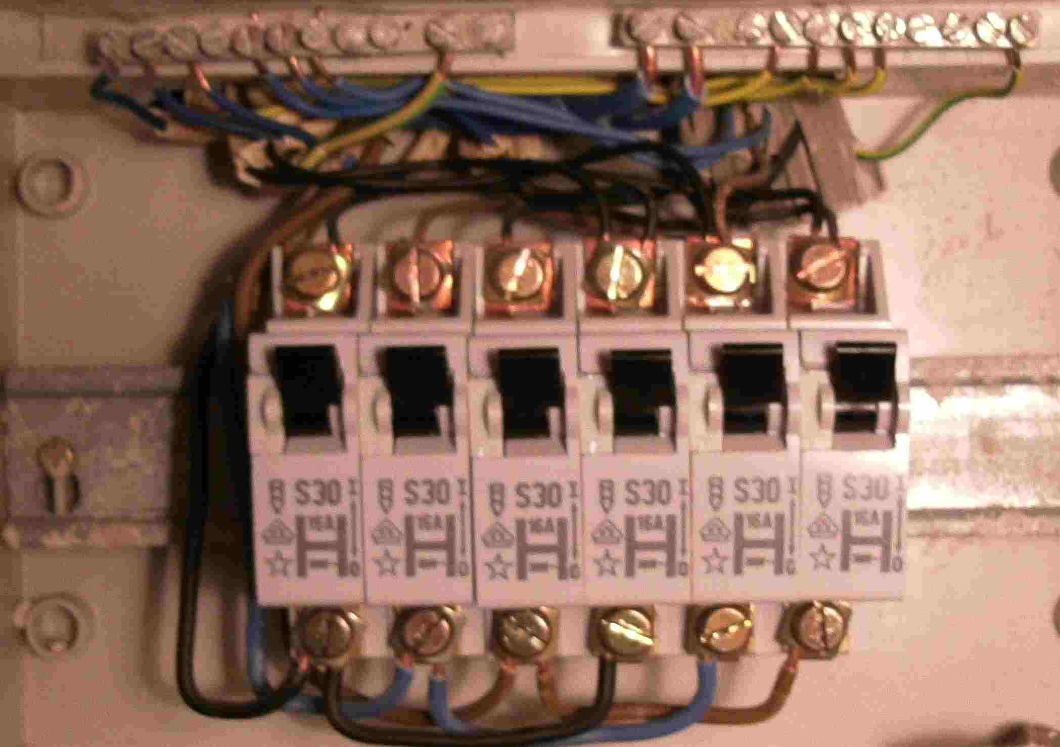

von Karl B. (gustav)
Udo S. schrieb:
> Seit 1965 ist der Schutzleiter grün gelb
> und die Farbe darf nur für den Schutzleiter benutzt werden.
Nö.
Finde den Fehler in Verteilung bis 1975.
Der PE (blau) wird als 4 qmm "Ringleitung" durch alle Verteilerkästen
geführt und am Fundamenterder geerdet. TT-Netz.
der Ge-gn ist N. Energieführende Leitungen dürfen nicht zusammen mit PE-
in einem Kabel verlegt werden.
Zur Beruhigung:
Wurde im Zuge der Erneuerungsarbeiten und "Umstellung" auf TNC-S-Netz
"richtig" gemacht.
ciao
gustav

von Cha-woma M. (Firma: --------------) (cha-ar-196)
Jedes Kabel oder Leitung  ist "energieführend"
----> da dürfte ja auch kein PE in irgendeiner Leitung verbaut sein,
nach deiner Definition!
Stell mal richtig!
War.. zu dem Zeitpunkt, heute nicht ...schau mal richtig hin, was ich
geschrieben habe.
Also, damals vor Urzeiten: Vieradrig NYM Farbe schwarz, braun, blau,
gelb-grün
und einadrige extra verlegte PE-Leitung, die ein separates Leerrohr
spendiert bekam. Sinniger weise blau.
Dass das Kopfschütteln verursacht, leuchtet ein.
> Aber das war auch bei anderen Anschlüssen zum Beispiel bei Dachständern
> (Freileitungen) damals oft so.
> Erde kam von "unten". Strom von "oben".
Ich würde ja nix sagen, wenn der PE im Leerrohr der die Farbe Blau hat,
am Anfangs/Endteil mit Gelbgrün-Isoband (sowas konnte man machen)
gekennzeichnet wäre  und im vieradrig NYM Kabel die  Farbe schwarz,
braun, blau, gelb-grün mit Isoband der Blaue zu Schwarz wird und der
Grüngelbe zu Blau wird.
Wobei es mir echt gruseln würde so einen Pfusch zu installieren!
P.S.
Ich glaube, früher konnte man einen N-Leiter (blau) zu einem PEN machen,
wenn der blaue Leiter mit gelbgrünen Isoband am End und Anfangspunkt
gekennzeichnet wurde!
Ich kann daran nichts ändern. Ich erhalte vom Chef den Auftrag,
irgendeine Störung beim Kunden zu beheben, und bekomme dann sowas zu
Gesicht. Da kann ich jetzt nicht eigenmächtig alle Leitungen rausreißen,
und sonstwas noch machen, nur, dass wieder irgendwelche
Aderkennzeichnungen den gültigen Normen entsprechen. Zunächst kommt es
darauf an, dass der Kunde den Leitungsschutzschalter ausgetauscht
bekommt, so lautete nämlich der Auftrag
im vorliegenden Falle.
Wichtig ist nur, das ich mich als beauftragter Monteur von der
Funktionsweise der "Anlage" überzeugt habe. Wenn der Test einwandfrei
verläuft, nur die "Farben" anders sind, ist mir das zunächst nicht so
wichtig. Hat ja keiner sonst von den Hausbewohnern etwas daran
herumzufummeln. Es gibt nur einen Eintrag im Auftragszettel: "Anlage
Adern-Farben falsch". Was der Chef dann macht, keine Ahnung. Wird wohl
mit dem entsprechenden Hausbesitzer Kontakt aufnehmen zwecks Renovierung
der elektrischen Versorgung.
